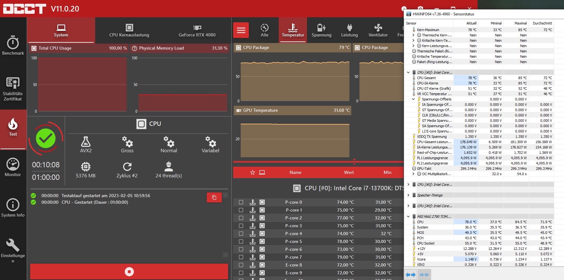

Gerade 10 min durchlaufen lassen ohne Abbruch. Er hatte bis 1.15 VCore, aber nicht mehr, oder wie auf dem Bild Ende 1.14.

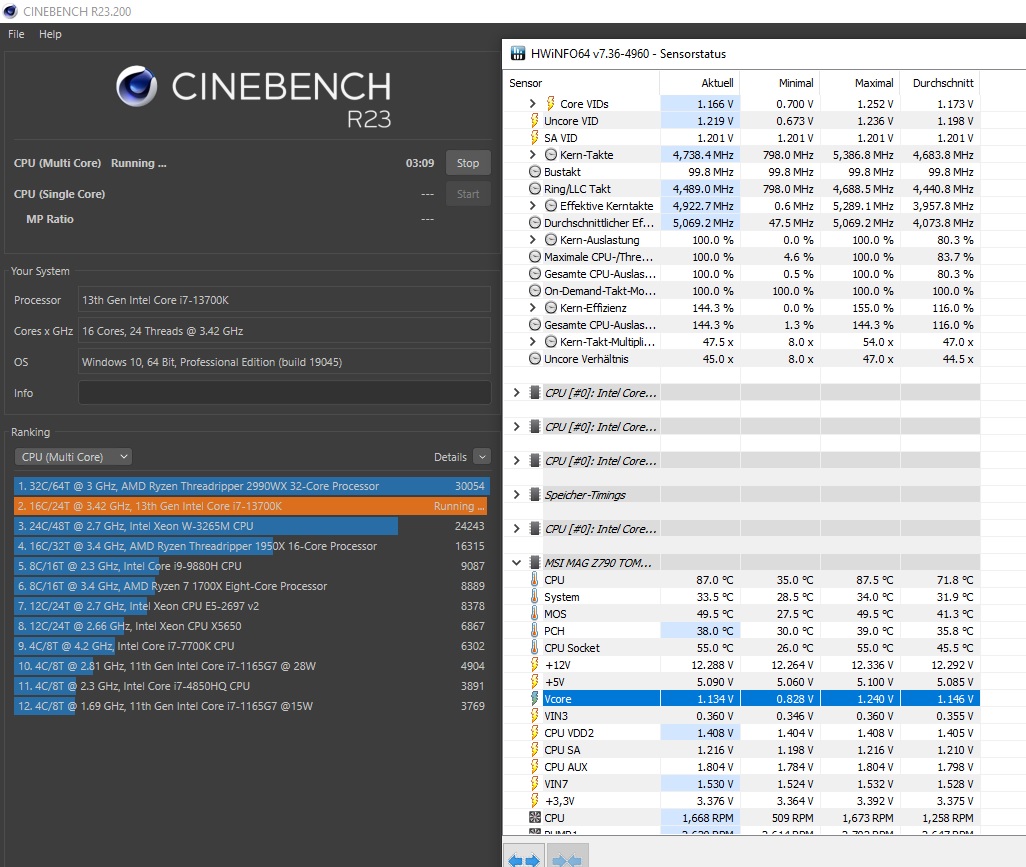

Bei Cinebench hat er komischerweise nur 1.13.

Wie weit hat deine CPU in diesem Moment runtergetaktet?
Bei dem 10 min Test? Das weiß ich nicht 🙈.
Irgendwas muss er ja gemacht haben weil auch 181W stehen und ca 1.15 und in Cinebench ca 200W und 1.13. Meinst du er hat bei diesem Test aus Selbstschutz runtergetaktet?

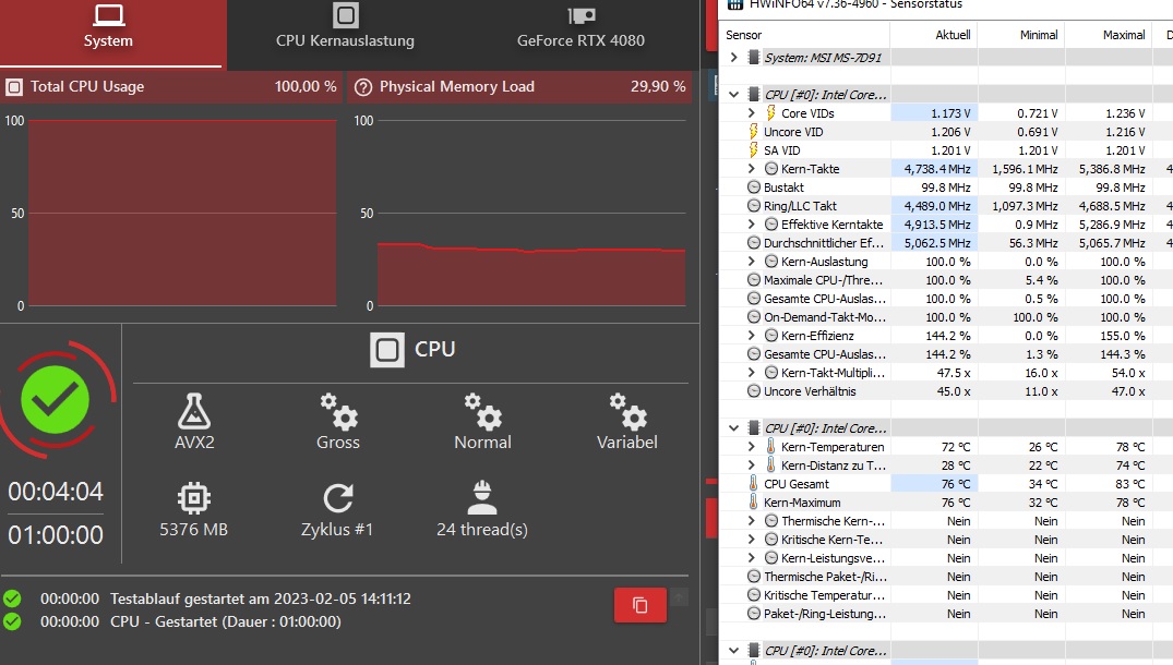

Diese Taktraten hat aber auch genauso im Cinebench, habe ich gesehen. Wo diese 30.000 rum erreicht werden. Wenn das Bild vom Cinebench Test siehst, selbe Taktraten. Nur unterschiedliche VCore und Watt. Und etwas heißer. Etwas verwirrend. Vielleicht testet das Programm anders.

Ich meinte, die CPU taktet durch die Hitze runter. Scheint aber zu passen.

Ist die unterschiedliche VCore und Watt, bei den beiden Tests unterschiedlich, weil sie anders testen?

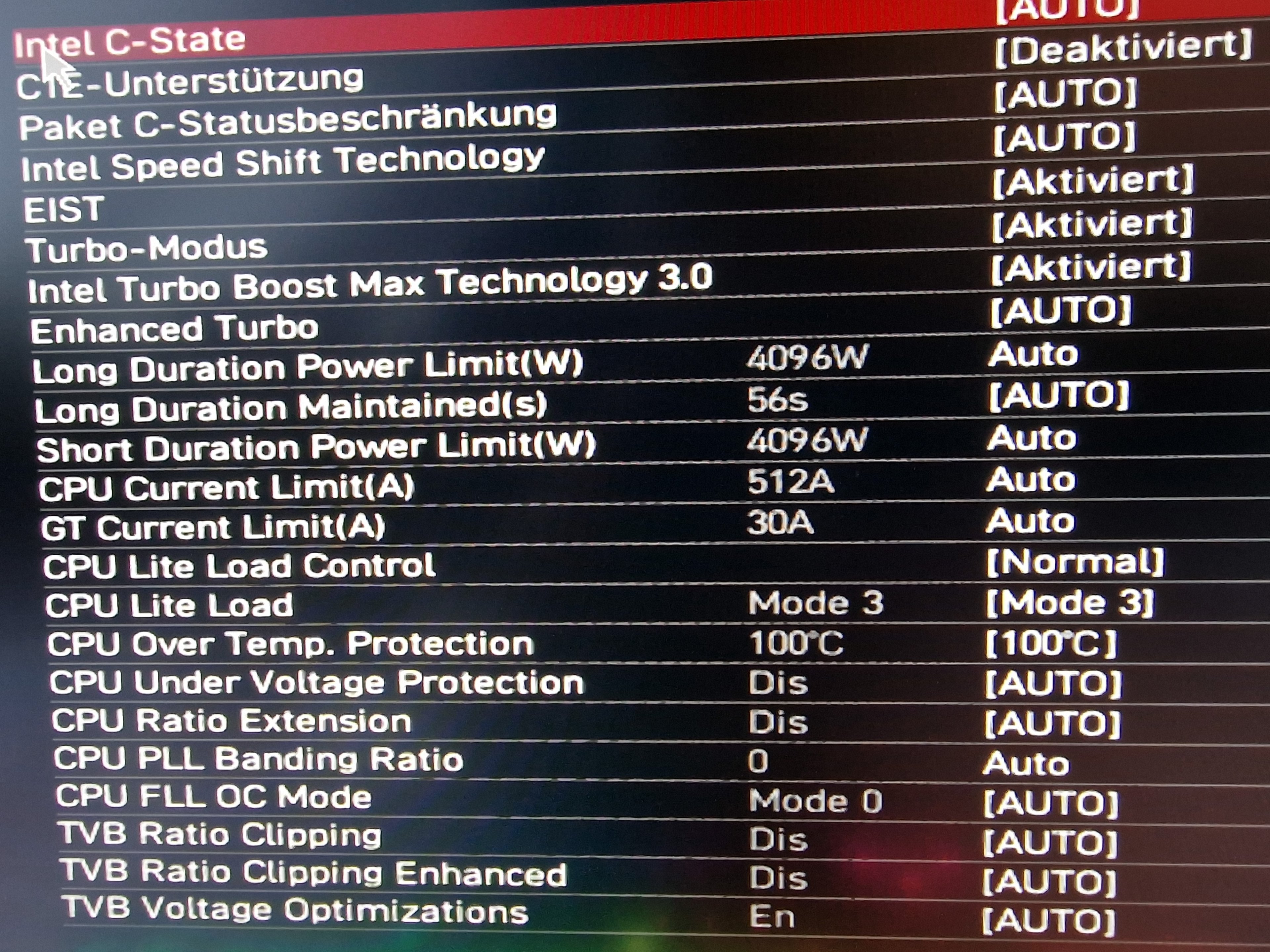

Gameboost aus, ansonsten nur den CPU Lite Load auf Mode 3 geändert. Alles andere nicht angerührt.
Bild 3 - die 4096 kommen von der Water Cooler Einstellung (Lüftkühler Auswahl war irgendwas mit 250W), die ich paar Einträge vorher gezeigt hatte.

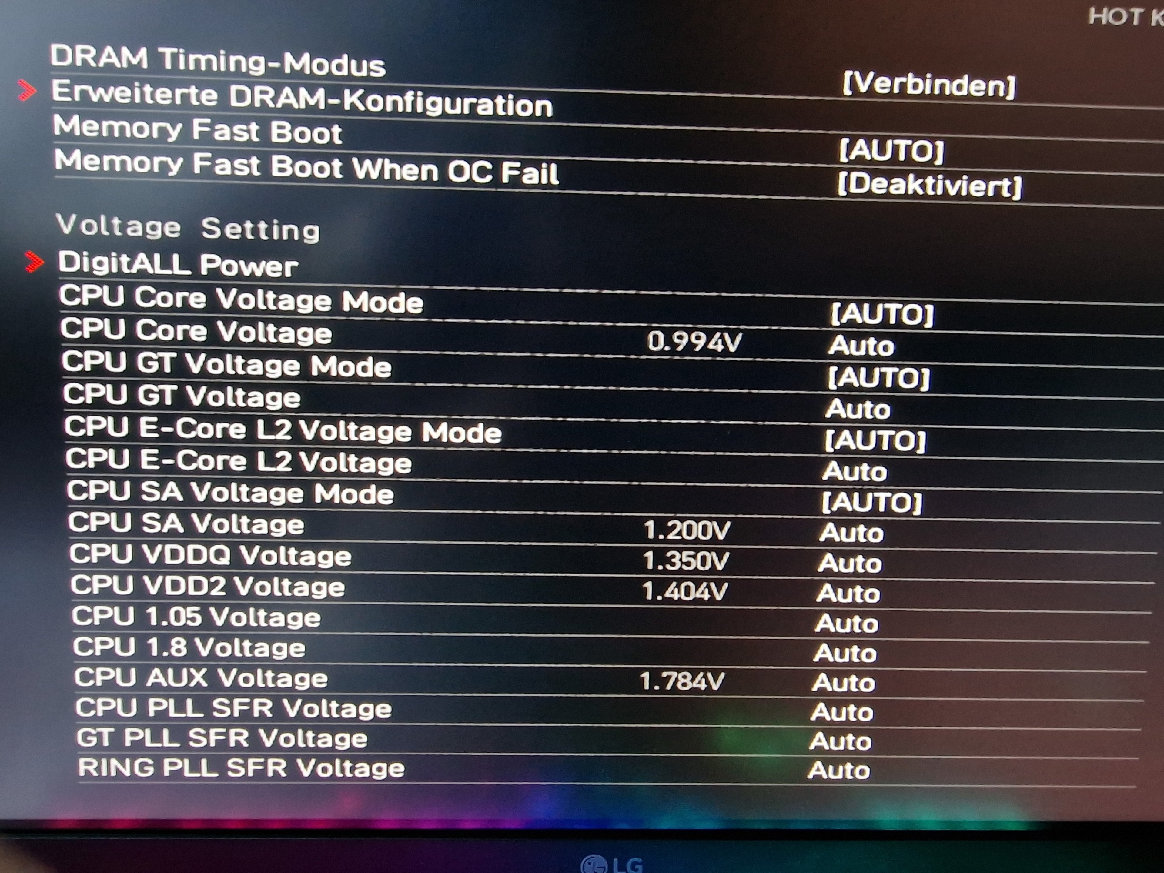

Nur zur Info. Die Nebenspannungen kannst du zu 100% noch manuell runtersetzen. Auto packt da immer gerne deutlich zu viel drauf.
CPU SA Voltage (= System Agent) dürften manuelle 1,00 - 1,10 Volt langen. CPU VDD2 ist die Spannung des IMC (Memory Controller). Da wären zwischen 1,20 bis 1,30 Volt sicherlich auch ausreichend. 1,4 Volt VDD2 reichen z. T. für DDR5-7600, nur mal so zur Einordnung. Hängt etwas von der jeweiligen Güte des IMC ab, aber DDR5-6400 ist keine großartige Herausforderung für den IMC bei Raptor Lake.
PS: höhere Idle-Spannung als Volllast-Spannung ist normal und gewollt, Stichwort Vdroop.

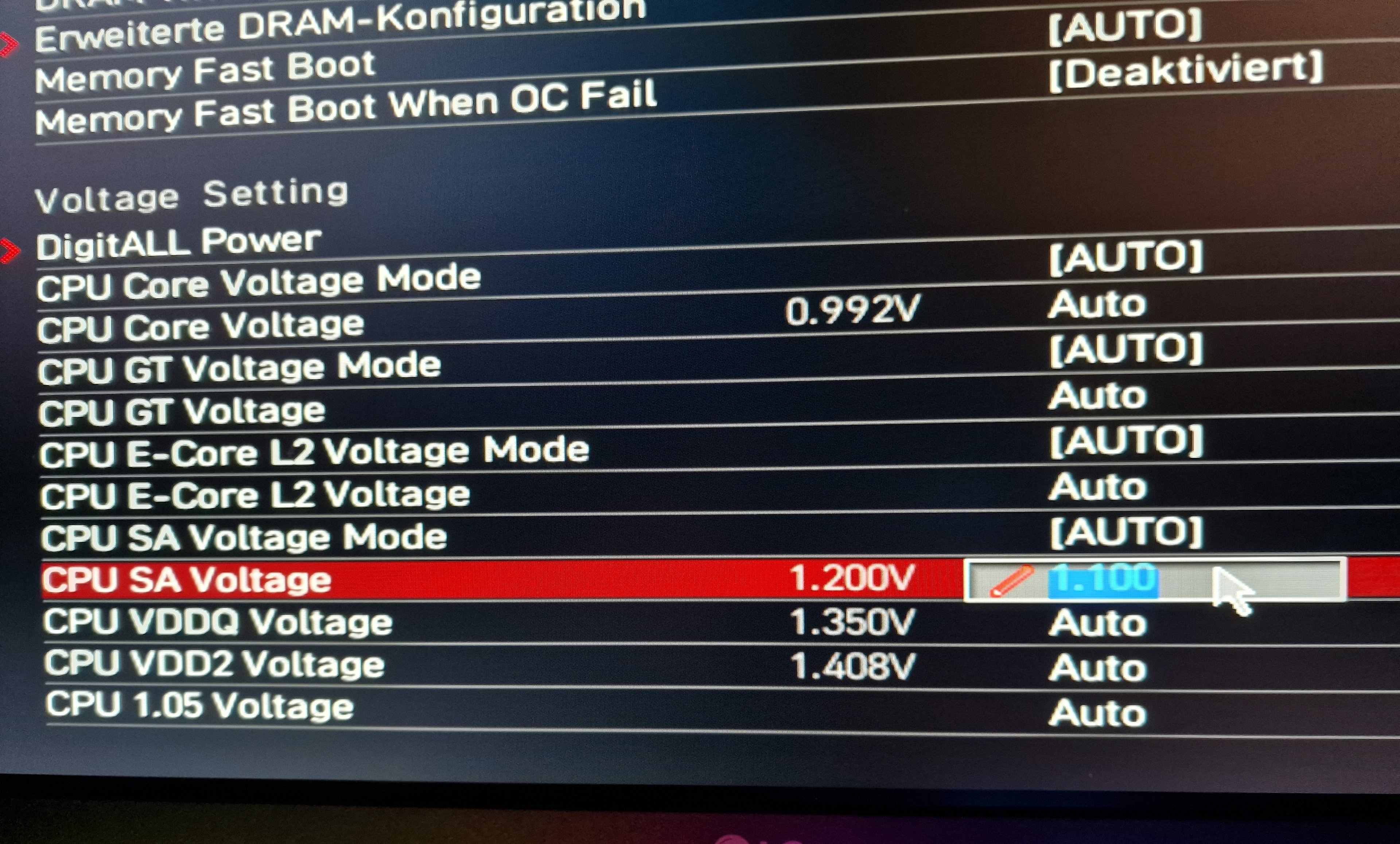

@Iceman021
Müsste das bei der CPU SA Voltage dann so aussehen, siehe Bild? Ändert sich da Temperatur technisch was? Kann durch einen Wert von 1,10 statt 1,20 Abstürze kommen oder unwahrscheinlich?

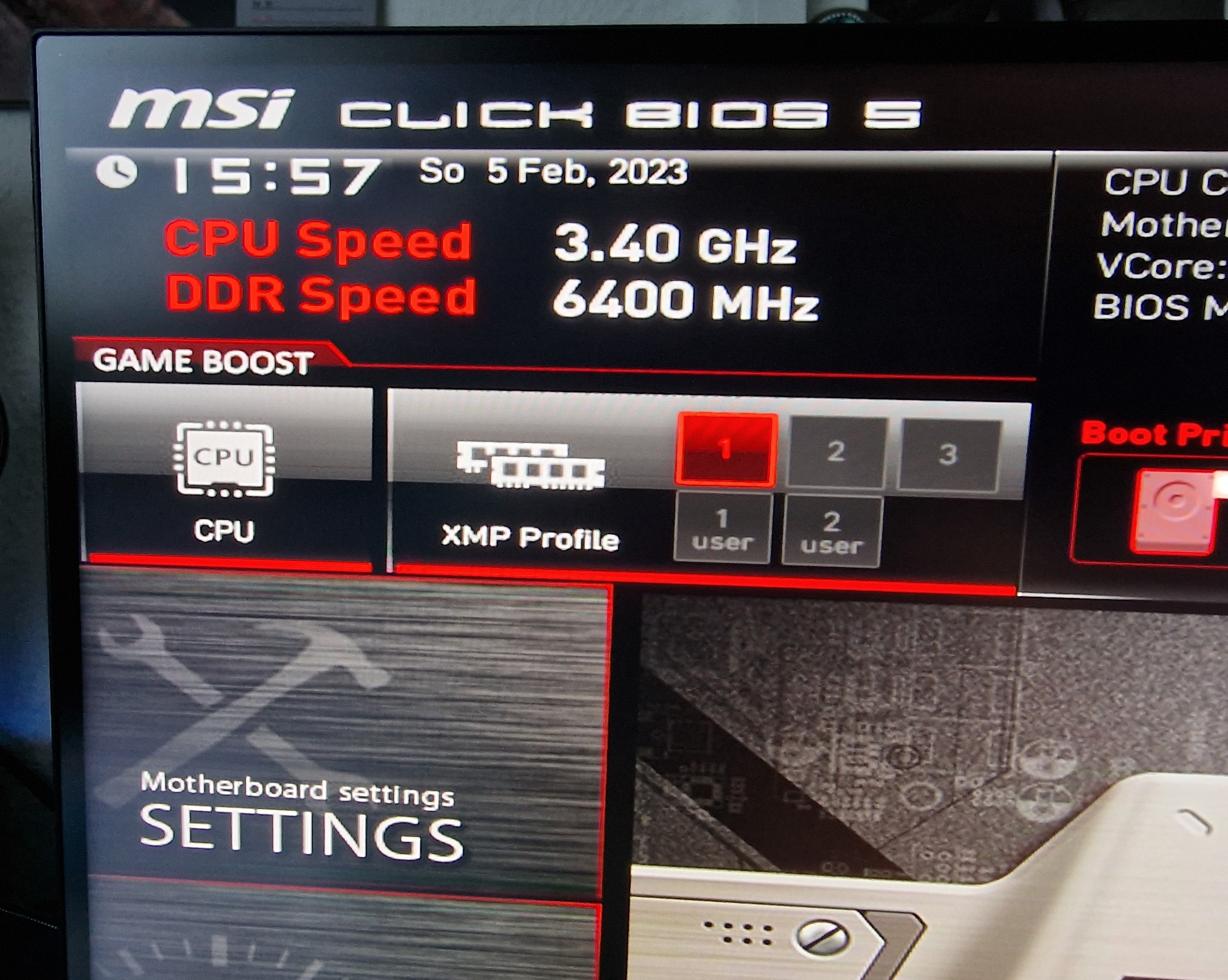

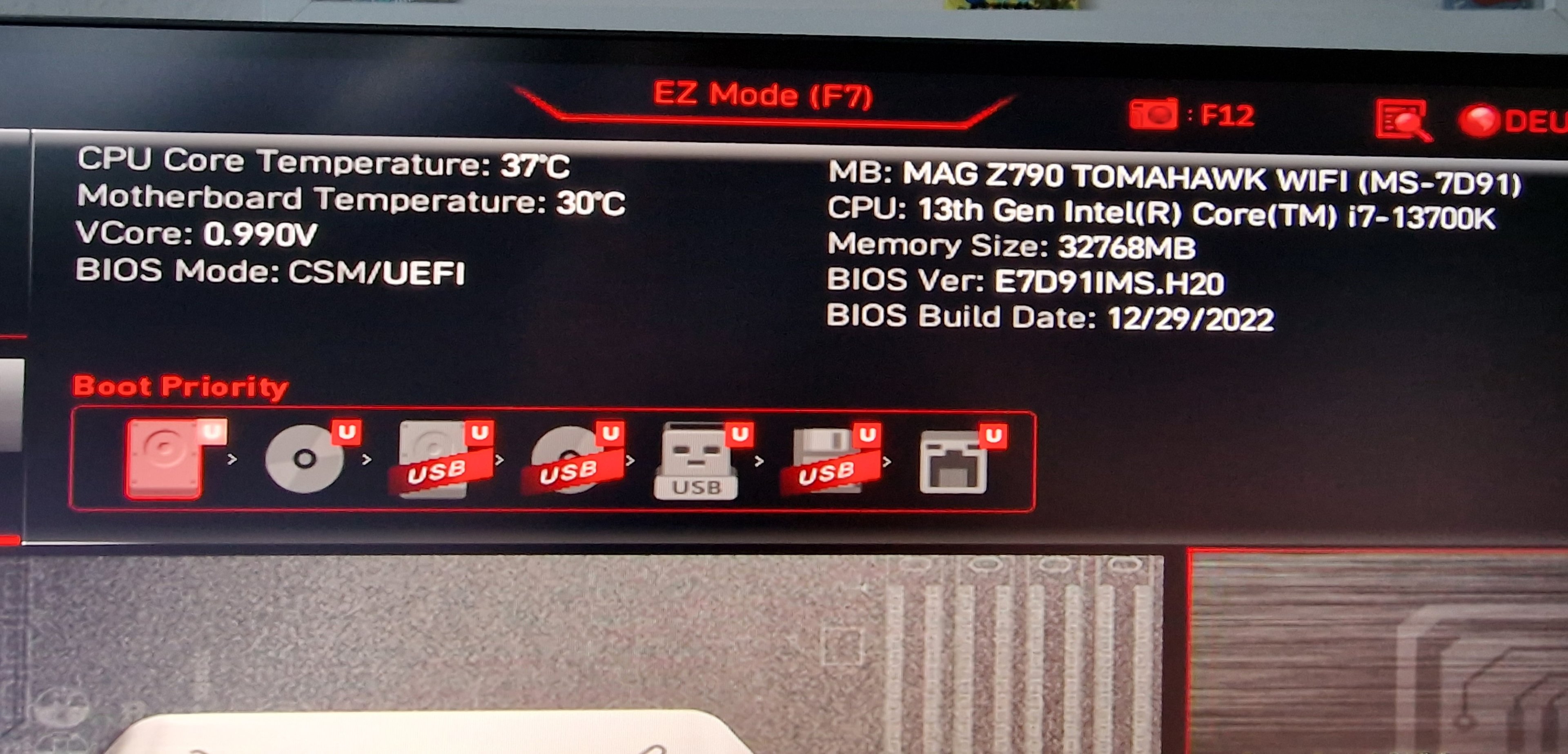

@Melpax Wo finde ich denn "game boost" im bios?
Im Bios "Startbereich" oben links, wie auf meinem Bild.
Klickst du auf CPU wird dieser Bereich rot, so wie rechts daneben das XMP Profil und es wird aktiviert.
Reaktionen: Lors

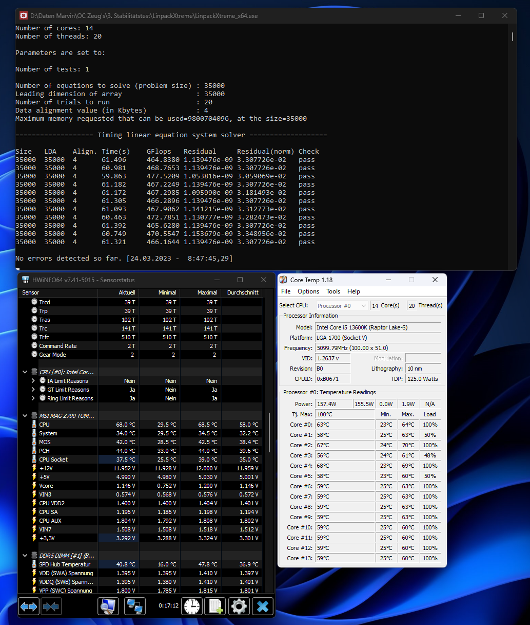

  • Lite Load Stufe 12 war default --> Katastrophe VCore um die 1.400V
  • Lite Load Stufe 9 --> immer noch deutschzlich zu hoch mit ca. 1.360V
  • Am Ende bei Stufe 1 angekommen und unter Last --> 1.148Volt
Lite Load Stufe 1 ist 30min CineBench R23 und 20 Run's mit LinpackXtrem stabil.
Alle Werte wie Stromverbrauch, Temperatur der CPU und etc. im Screenshot anbei.
Achja..HW Monitor und CPU-Z lesen bei mir falsche Werte aus..keine Ahnung was da los ist und die CPu schwimmt in Wasser mit 2x 360mm Radiatoren.
Ich bin mit dem Lite Load Feature echt zufrieden..mehr braucht es für mich nicht!
