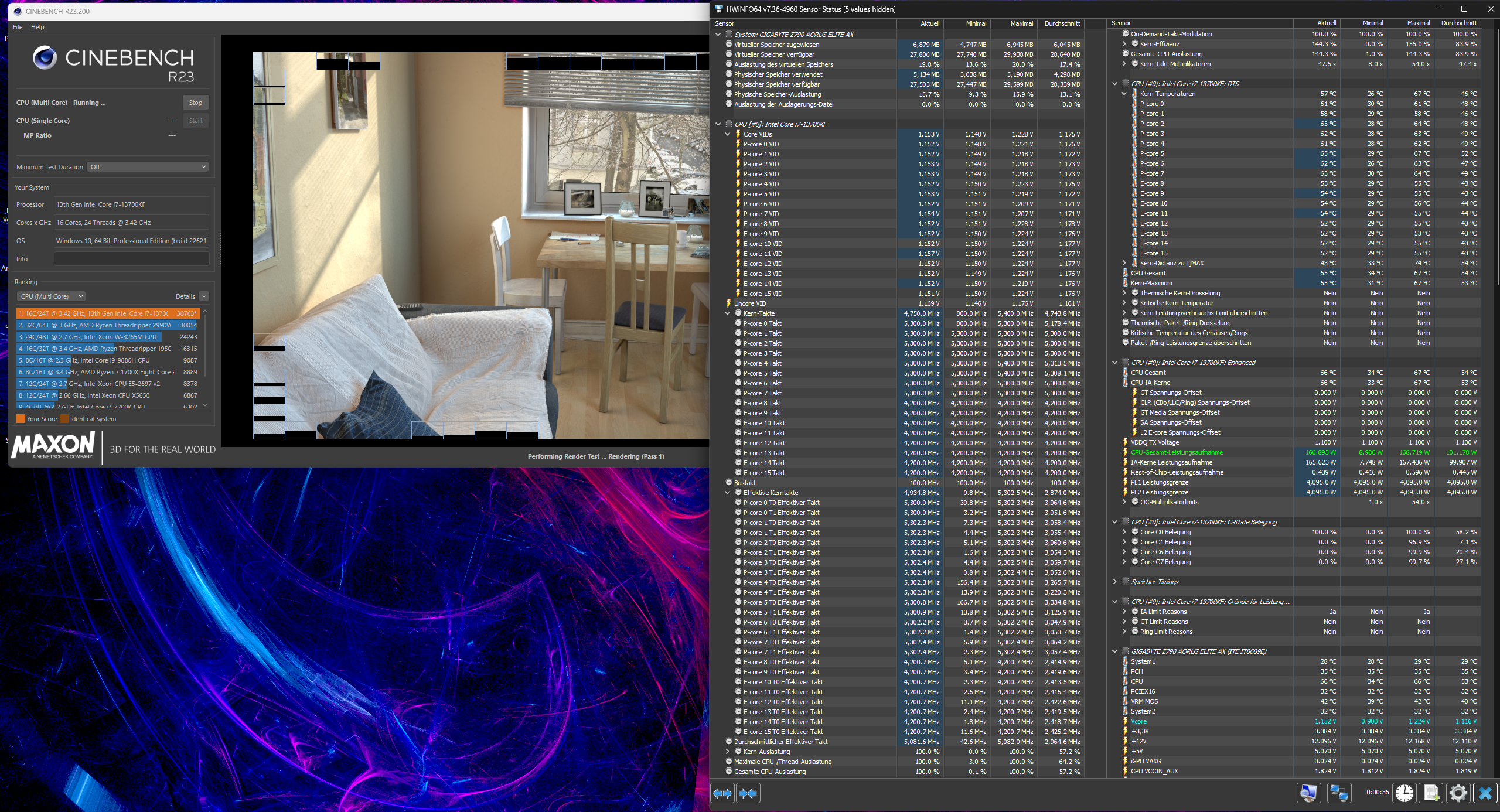

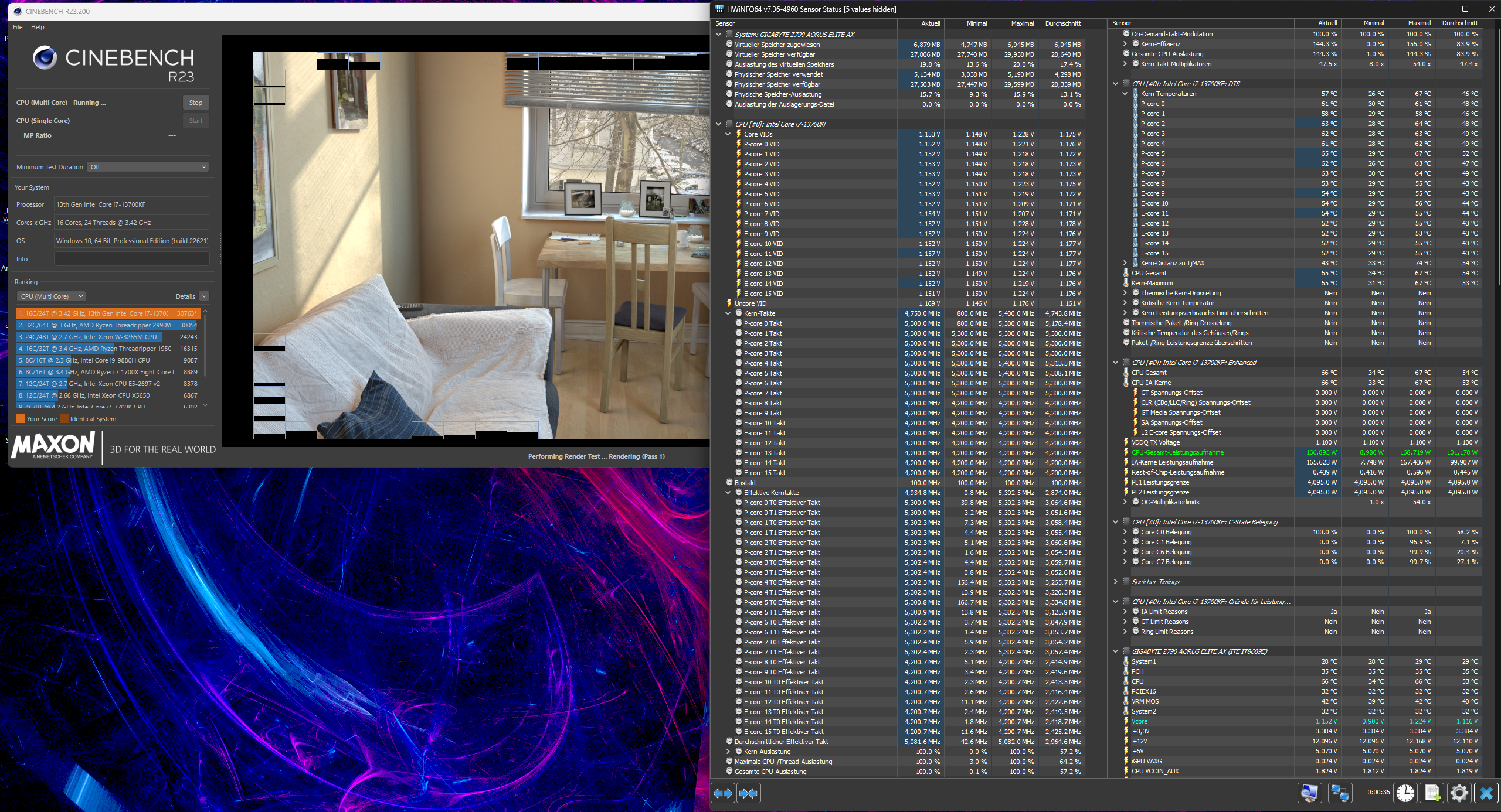

Kann ich diese einstellungen so verwenden:
Ia ac loadline 1
Ia dc loadline 62
Llc Medium
Adaptive vcore Spannung legacy
Internal cpu Vcore normal
Vcore Spannung (vid) - 0.02
Xmp sonst stock Limit auto
Ich habe 15 c weniger Temperaturen = 80*c in cinebench unter volllast und vcore =vid 1.224v = 1.222-1.227v. Er schluckt 200-210watt in cinebench

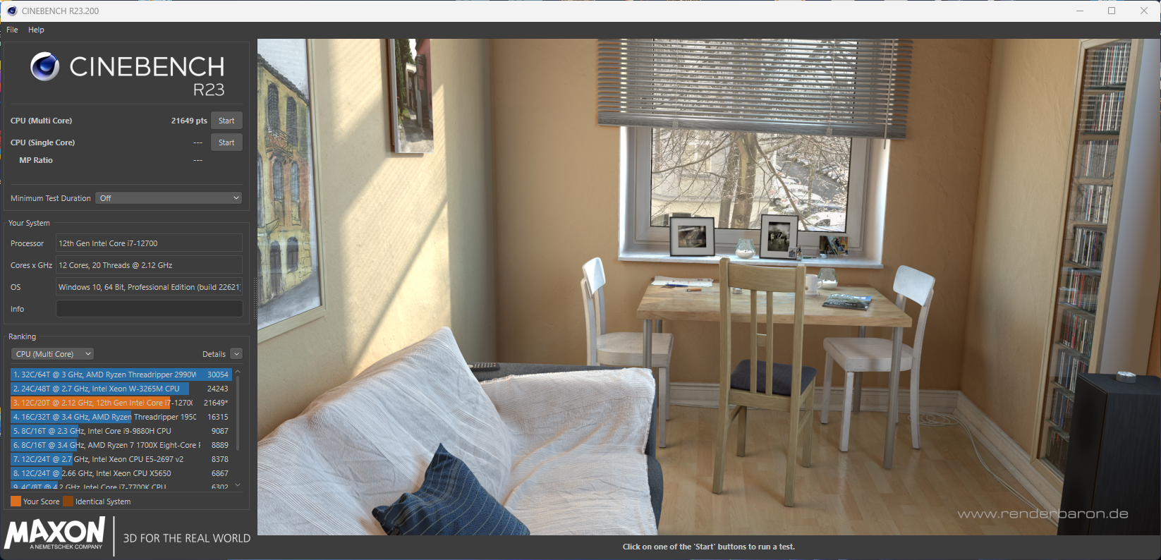

Aww :-( mein Core i7 12700 schafft da nur 21.500.g0l3m schrieb:@waschbärchen: Im CB R23 schafft er 24.000+ Punkte im MC-Test?

Bei dem Cinebench habe ich etwas geschummelt, denn eigentlich erreicht ein 12700 nicht ganz so 20.000 Punkte mit Cinebench 23 MP, jedenfalls nicht ohne nachzuhelfen.

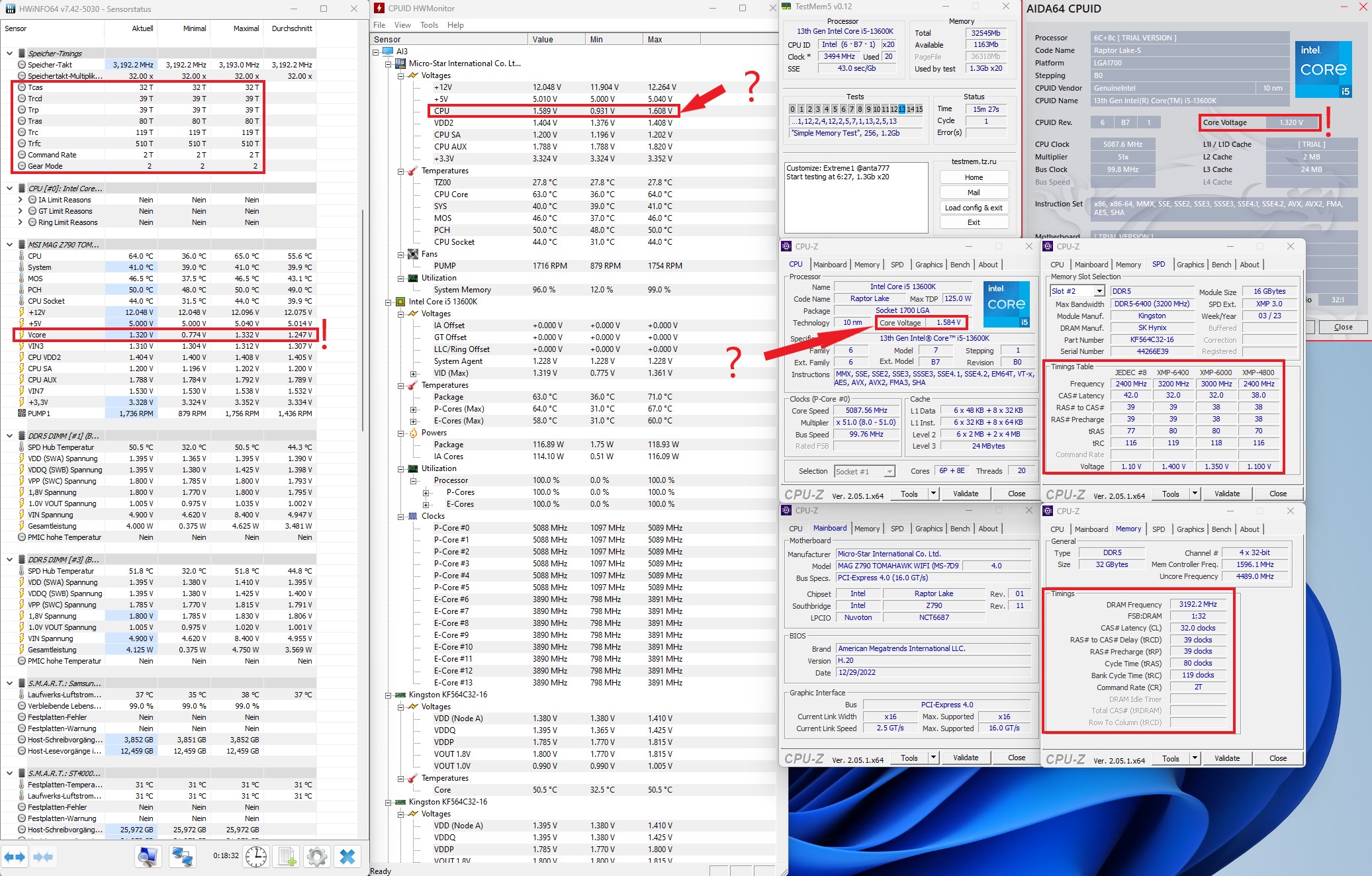

Ich habe zwar den i5-13600K, aber das gleiche Problem.waschbärchen schrieb:Moin, nur falls das mal für jemanden interessant sein sollte...
i5 13600K @Stock
32GB G.Skill Trident Z5 6400 C32
MSI Z790 Tomahawk WiFi DDR5
- Lite Load Stufe 12 war default --> Katastrophe VCore um die 1.400V
- Lite Load Stufe 9 --> immer noch deutschzlich zu hoch mit ca. 1.360V
- Am Ende bei Stufe 1 angekommen und unter Last --> 1.148Volt
Lite Load Stufe 1 ist 30min CineBench R23 und 20 Run's mit LinpackXtrem stabil.
Alle Werte wie Stromverbrauch, Temperatur der CPU und etc. im Screenshot anbei.
Achja..HW Monitor und CPU-Z lesen bei mir falsche Werte aus..keine Ahnung was da los ist und die CPu schwimmt in Wasser mit 2x 360mm Radiatoren.
Ich bin mit dem Lite Load Feature echt zufrieden..mehr braucht es fĂĽr mich nicht!
Jedes Tool zeigt irgendwie andere Vcore Spannungen an.
Wollte auch eigentlich nur etwas undervolten, um beim Enkodieren von Videos
die Temperaturen etwas zu senken (80-85 Grad oder höher, je nach dem wie lange ich
enkodiere)...beim Gaming ist alles ok (65-70 Grad).
Habe jetzt auch mal CPU Lite Load geändert von stock 12 auf 10 und die Temps gehen deutlich runter.
Aber die Tools spinnen immer noch...welchem kann man vertrauen?
Einfach nur HWinfo Beachtung schenken?
Habe in anderen Foren gelesen, dass dieses Lite Load ĂĽberhaupt nicht gut sei?
Wollte später evtl. doch noch etwas übertakten (+undervolting natürlich).
Bin jetzt etwas verwirrt, wegen der unterschiedlichen Vcore Spannungen, Lite Load
oder doch LLC? Offset oder doch feste Spannung?
War bei meinem alten i7-8700k mit ASRock Mainboard doch etwas einfacher
als unter MSI.

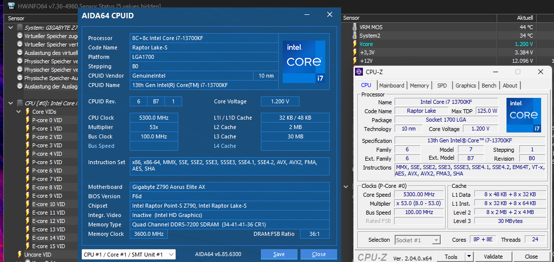

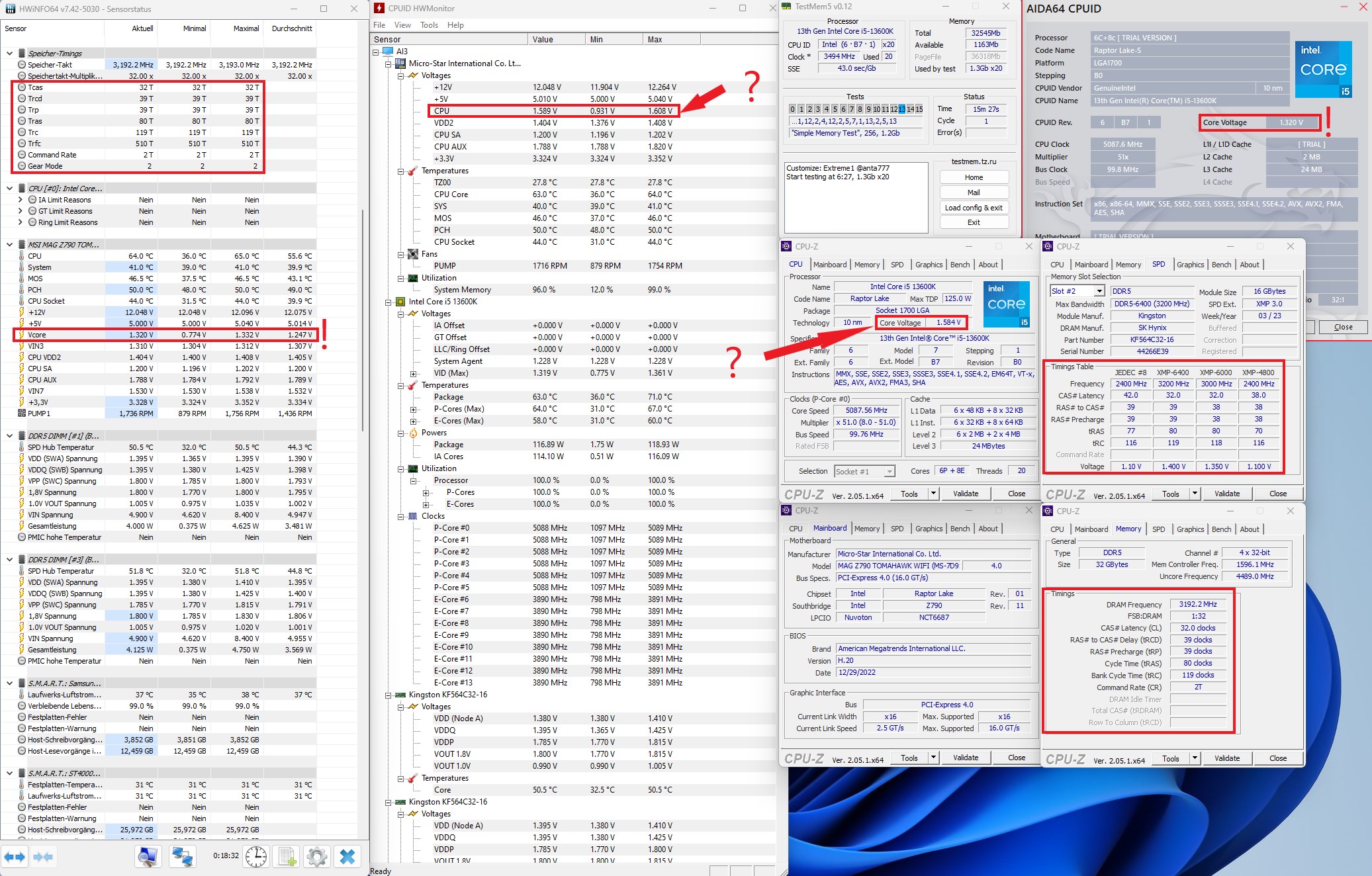

Hier mal Screenshots der unterschiedlichen Vcore Spannungen:
Älter, noch XMP, alles stock (Lite Load 12) TestMem5:

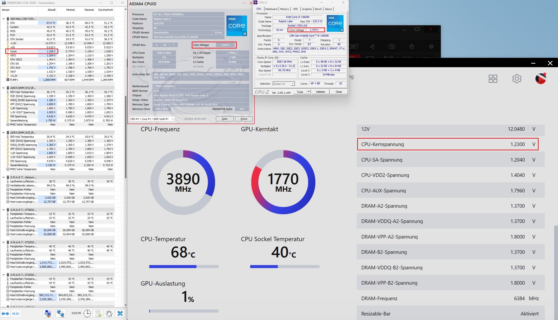

Aktuell, kein XMP, Memory Try it + minimal andere Timings, mit CPU Lite Load 10.
Immer noch komische, unterschiedliche Vcore Spannungen.
Beim encodieren jetzt 15 Grad weniger:
Wäre super, wenn jemand mal etwas zu CPU Lite Load, LLC, Offset und Fixed Vcore Spannung sagen könnte. Also ist diese Lite Load jetzt ok? Klar beim Übertakten + Undervolten bekommt man das System bestimmt schneller mit einer festen Vcore Spannung + LLC stabil!?
Nicht so leicht bei so vielen Optionen.
Bei mir zeigen alle Tools das gleiche an.plato333 schrieb:IJedes Tool zeigt irgendwie andere Vcore Spannungen an.
Ist das erst nach dem du mit lite load rumgespielt hast der Fall?
Ich habe ein Gigabyte Board, hab einfach adaptive V-Core eingestellt und ein negatives Vcore Voltage Offset.plato333 schrieb:Wäre super, wenn jemand mal etwas zu CPU Lite Load, LLC, Offset und Fixed Vcore Spannung sagen könnte. Also ist diese Lite Load jetzt ok? Klar beim Übertakten + Undervolten bekommt man das System bestimmt schneller mit einer festen Vcore Spannung + LLC stabil!?
Nicht so leicht bei so vielen Optionen.![]()
VRM Loadline Stock und AC/DC Internal Loadline auf energy saving.
plato333
- Mai 2016
- 1.015
Nein, war von Anfang an so!Nubes schrieb:Bei mir zeigen alle Tools das gleiche an.
AuĂźerdem erĂĽbrigt sich die Frage, da ich oben schon Screenshots gepostet habe, wie alles mit stock Einstellungen aussah! Da zeigten CPU-Z & hwmonitor Werte von +- 1.6V an. Lite Load Mode 12 war stock.
Und rumgespielt habe ich auch mit nichts!!!
Könnte dich auch fragen , was du da mit "adaptive V-Core...negatives Vcore Voltage Offset & VRM Loadline Stock und AC/DC Internal Loadline" rumspielst!?
