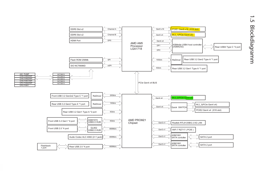

Somit muss ich jetzt an den Boards entscheiden was ich möchte:
bei dem AS-Rock habe ich GPU immer x16. Kann nicht weniger werden. ( perfekt )
M2_1 ist Gen5x4 oder 4x4 je nachdem welche Karte ich nutze ( perfekt )
M2_2 hat Gen4 x4 ( sobald ich M2_3 M2 nutzen würde, teilen die 2 sich die Bandbreite ) genauso wie Lan, weitere SSD oder USB Sticks. alles was ich eben anstecke am Chipsatz.
Was vermutlich keinen spürbaren unterschied macht?

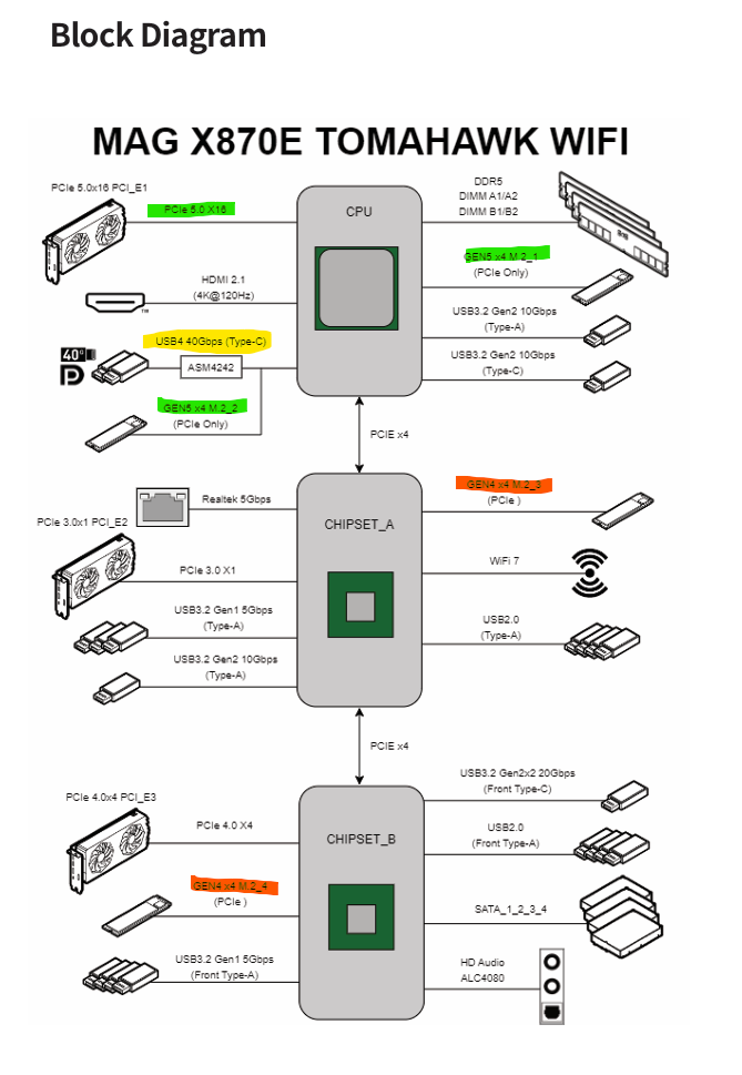

oder ich entscheide mich für das Tomahawk was goldenes macht:
GPU 16x ( perfekt )
M2_1 immer Gen 5 oder 4 x4 ( perfekt )
M2_2 immer Gen 4x4 ( wenn USB4 im Bios deaktiviert ) oder wenn aktiviert GEn4 x2 und USB x2 oder Wahlwiese auch USB4 immer. Dann ist M2_2 deaktiviert. Somit könnte ich die M2_2 in die M2_3 oder M2_4 stecken was sich mit anderen Verbrauchern immer die Bandbreite teilen würde.
Und nur zur Verständnis. was würde passieren wenn ich M2_3 installiert habe, zudem aber noch PCIe 3.0x1 installiere. Ist dann zwischen M2_3 und PCIe 3.0 ein Sharing oder ist das auch eine Aufteilung der Bandbreite oder spricht man hier dann von Sharing? So wie ich dich verstehe ist Sharing eigentlich nur wenn sowas wie ein Switch eingezeichnet ist bzw. eine Abzweigung wie beim USB4 und M2_2 oder?

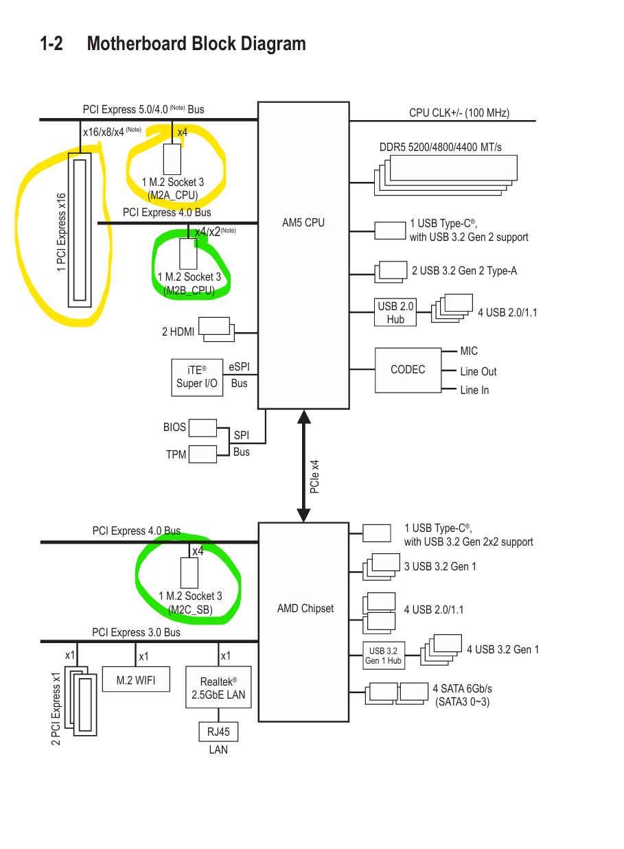

Bei diesem Board, B650E Aorus Elite ( siehe unten die Screens ), kann ich nur eine GPU auf 16x einstecken ODER eine M2?
Hier könnte ich somit nur die GPU in 16x und M2 müsste in M2B und die 2. in M2C und die M2C würde sich die Bandbreite mit den USB und Sata vom Chipsatz teilen?
Ja, wobei hier M2_3 an einem Switch hängt, der am Chipsatz hängt.
Solange du PCie_E2 nicht nutzen möchtest, braucht das aber nicht zu interessieren.
PCIe 3.0x1 hängt genauso am Chipsatz wie die anderen auch... die reden alle mit dem Chipsatz und der Chipsatz redet mit der CPU....die teilen sich also die bandbreite...kein "Lane Sharing", wo du dich zwischen Optionen entscheiden musst.
Genau. :)

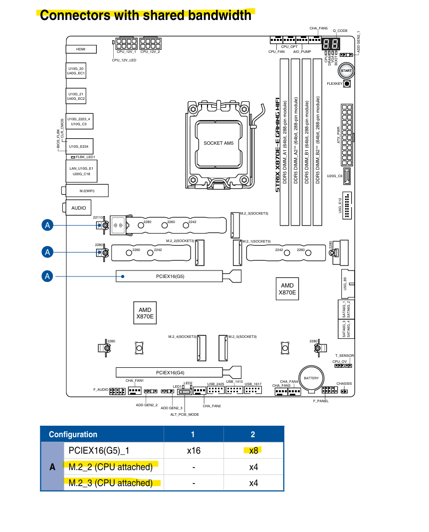

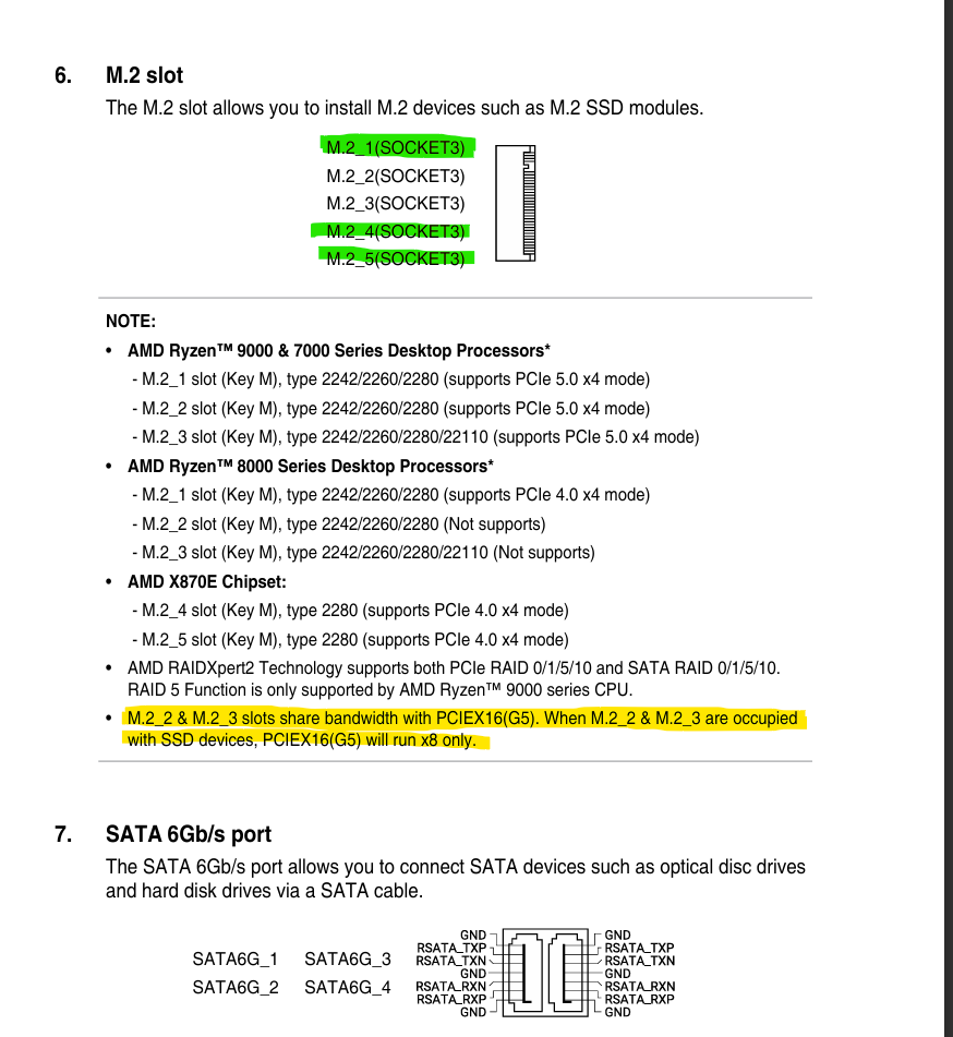

So, ich habe mich nun heute für den Kauf entschieden und bin auf das ASUS ROG Strix Z870E - E Gaming Wifi gestoßen.
Hier steht in der Beschreibung das nur M2_2 und M2_3 lanesharing mit PCIE 16x hat. wenn ich also M2_1 benutze und M2_4 oder M2_5 habe ich keine Probleme. Weiterehin lese ich nichts von anderen Lanesharing somit sollte auch nichts anderes dieses Problem verursachen und USB 4.0 ist ebenfalls immer da und muss im Bios nicht umgestellt werden?
Klar das Board ist für knapp 500€ recht teuer. Habe es allerdings günstiger bekommen.
Der Grund wieso dieses: Es hat einfach 3x USB2.0 direkt am Board "innen" da ich 7 Lian Li Lüfter mit LCD benutze, ist es über 2 nur mit Problemen verbunden und die Lüfter startet öfter mal neu ( Tippe auf zuviel Verbrauch von nur 2 Ports?), aktuell habe ich das ganze über einen "USB-Switch" gelöst und den Wifi Dongle außen am Board angesteckt für die RGB der Lüfter. Das möchte ich aber innen angeschlossen haben und daher das Board mit 3 Anschlüssen.
Optisch ist es auch das schönste Board für mich und da ich eine 5090 Astral ergattern konnte, ist nun das Board auch Asus.
Solange ich unten grün markiert stecke, hab ich keine Sharing oder? Nach wir vor ist es traurig das Asus es nicht auf die Kette bekommt ein Blockdiagramm zu machen wie jeder andere Hersteller auch...
