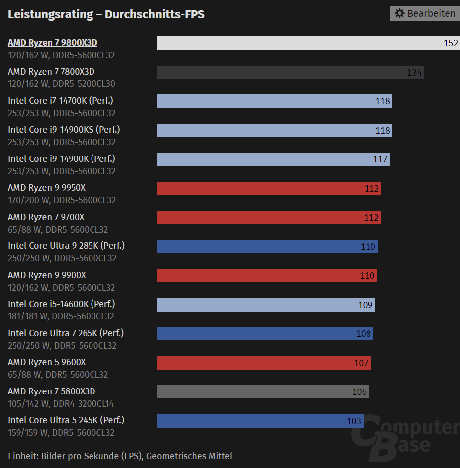

Drewkev schrieb:
In welcher Auflösung wird gespielt? Über x Spiele hinweg werden die FPS im Durchschnitt gleich sein, [...]
Ich denke, der CB Test und die User-Erfahrungen sprechen da eine andere Sprache.
Nicht unbedingt. Der CB Test ist ein CPU test, der tendenziell CPU Lastigere Szenen und vor allem kleinere Auflösungen testet.
Da ist der Unterschied natürlich groß, da der 9800X3D die bessere Spiele CPU ist.
Aber in anspruchsvollen Spielen in 4K bleibt dann davon nicht mehr viel übrig....immer abhängig von Spiele und Einstellungen.
Reaktionen: PeacemakerAT und kachiri
