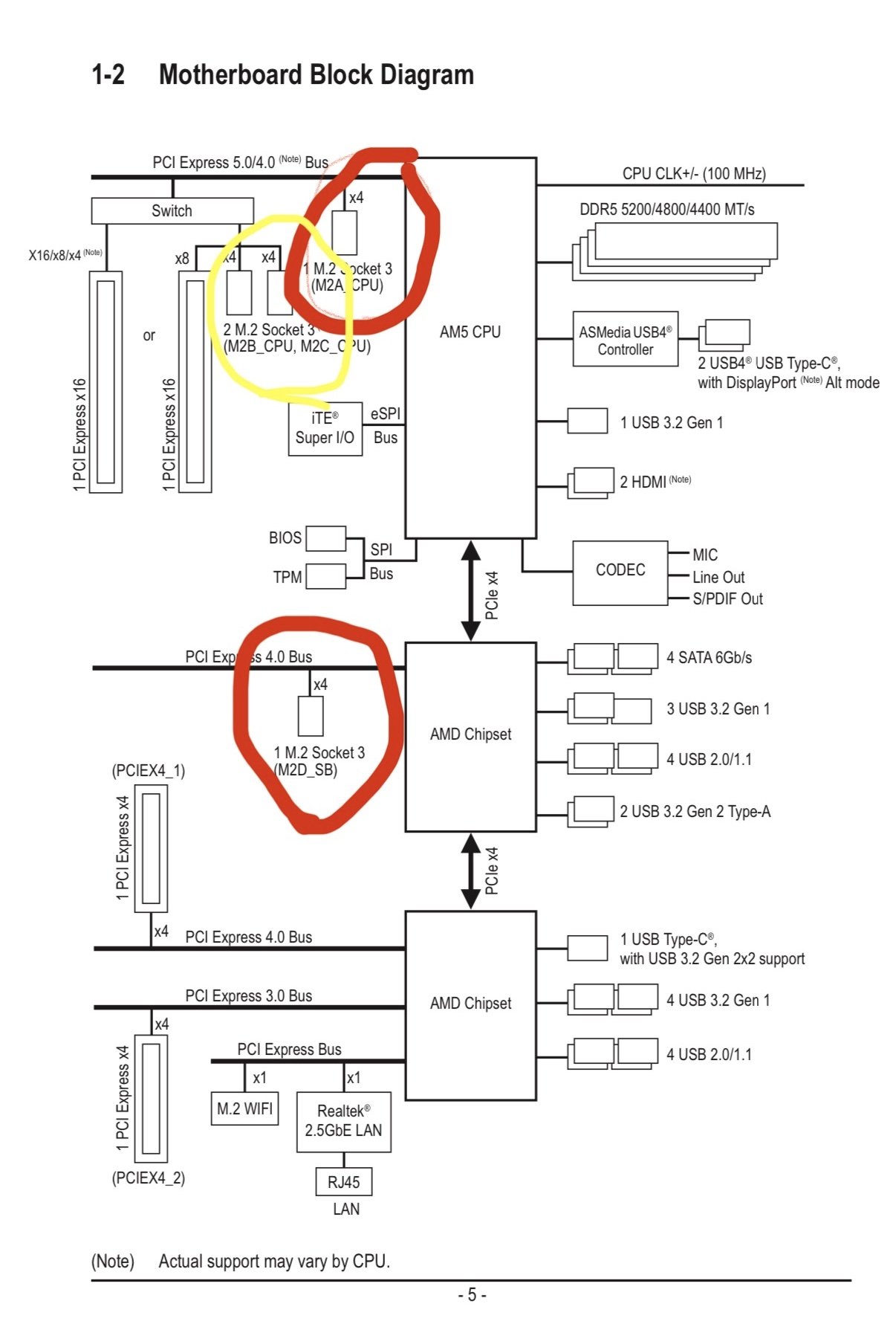

Das Board Gigabyte Aorus Elite wifi 7 x870E
Ich werde hier nicht schlau wegen Lane Sharing und wo die Gen 5 4x pci für m.2 sein soll?
Im Handbuch finde ich nicht wirklich etwas.
Rot markiert würde kein Lane Sharing verursachen oder? Aber was ist gen5. Oder 4? Hier steht nur m.2 Socket 3 auf allen m2 Ports….. ist das dann Gen 3?
Richtig, die rot markierten M2 Slots kannst du problemlos nutzen, die gelb markierten würde den Grafikkarten Slot auf 8x zwingen.
Der untere M2 ist maximal PCIe 4, da er über den Chipsatz läuft und dieser nur mit PCIe 4 angeschlossen ist.
Der obere kann PCIe 5 aber nicht wenn die CPU nur 4 kann. Da gibt es ein paar Am5 CPUs die aus dem notebook segment kommen und kein PCIe5 können.
Eine normale Am5 Spiele CPU kann auch PCIe5.
Eine PCIe 5 SSD würde ich aber eh nicht empfehlen. Die sind sehr heiß..ein paar stürzen sogar bei Belastung ab.
Und die Bandbreite ist im Alltag nicht nötig.

Danke für die klasse Erklärung aber woher weis man das der obere pci gen 5 m2 hat? Weil direkt am CPU hängt und wenn der Gen 5 hat wie der 9800x3D ist das automatisch so?
Wie weis man ob das oben 20 Lanes sind? 16 für pci steht dort aber die 4x für die m2 geht ja dort weg, also sieht es so aus als klaut der? Oder rechnet man oben 5.0/4.0 5x4 =20 lanes? Deshalb 16 gpu und 4 m2?
Steht ja auch auf der Zuleitung im Schaubild.
PCIe5 und (note) PCIe 4 bei manchen CPUs...damit sind die ohne PCIe 5 Fähigkeit gemeint.
Weil die CPU 20 Lanes zur verfügung stellt und da ein M2x4 + ein Switch eingezeichnet sind.
Der Switch hat zwei mögliche Stellugen (durch das "or" und die Linien gekennzeichnet).
Einmal bekommt der PCIe 16 Slot alle Lanes und es können Karten mit 16, 8 oder 4 Kontakten benutzt werden.
Oder..
Der Slot bekommt nur maximal 8 und dafür sind zwei weitere M2 Slots mit jeweils 4 Lanes nutzbar.
