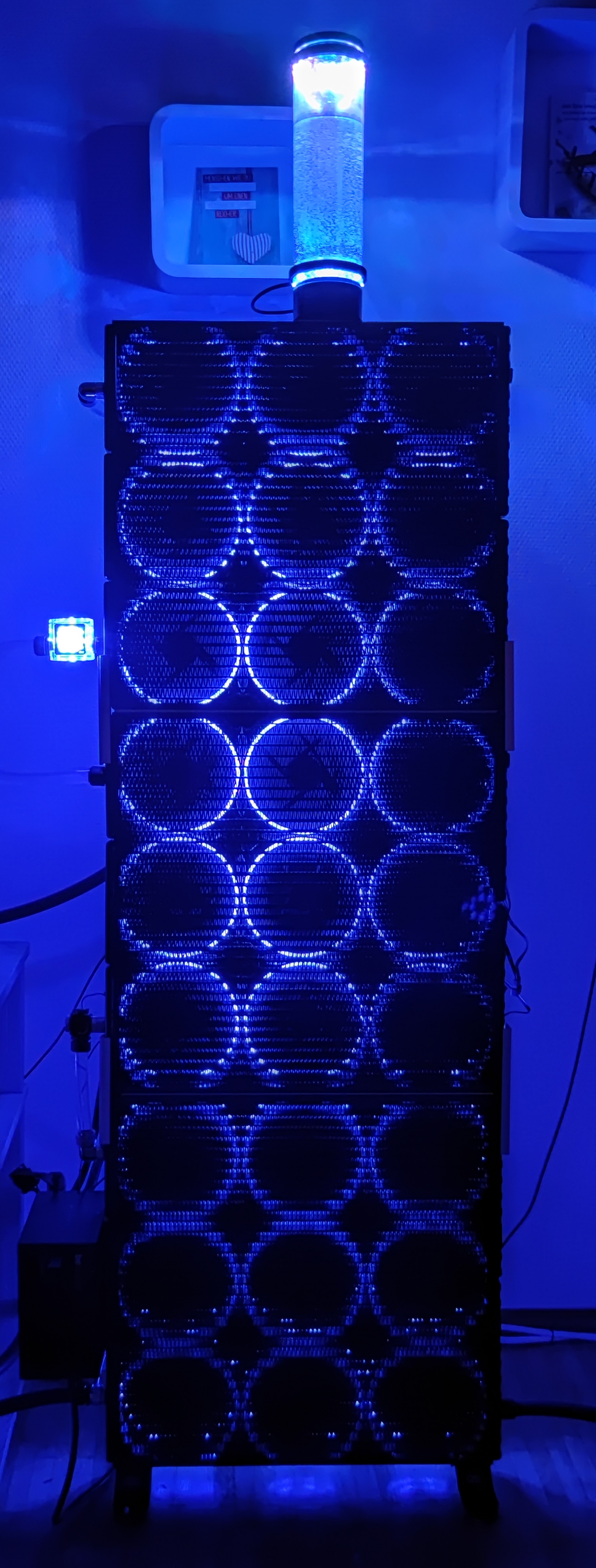

Schade, dass nicht die Alpenföhn WingBoost 3 ARGB getestet wurden. Ich habe nach eigenen Hör-Tests (als Laie) erst 27 Stück in der 140mm Variante an meinen Radis verbaut.
Ich persönlich finde sie top.
Reaktionen: MarcelGX, RaptorTP, DeadMan666 und 2 andere

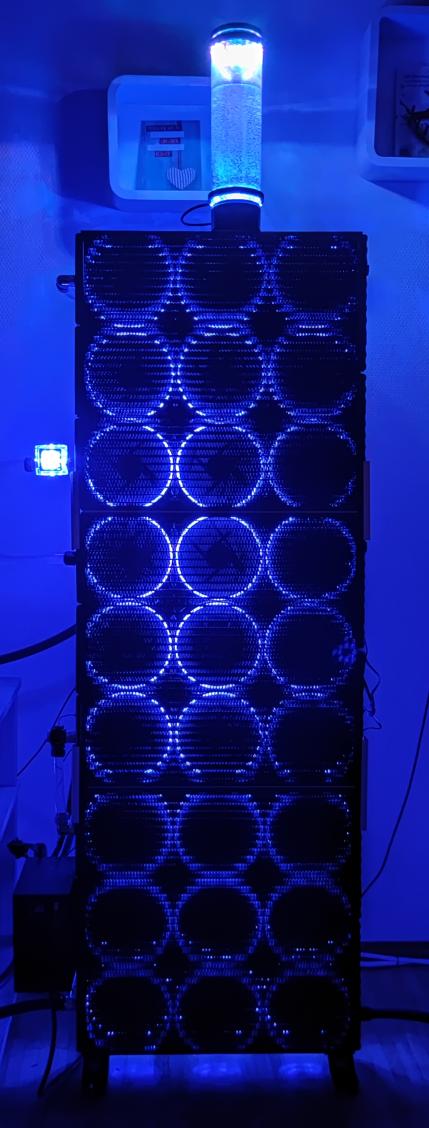

budspencer schrieb:
Schade, dass nicht die Alpenföhn WingBoost 3 getestet wurden. Ich habe nach eigenen Hör-Tests (als Laie) erst 27 Stück in der 140mm Variante an meinen Radis verbaut.
Wow.
Das Ding ist doch der H2 unter den Radiatoren.
Nein ist es nicht. Das ist geil.
Mega :D
Erzeugen die wingboost da bei niedrigen Drehzahlen echt genug Druck ?
@budspencer Was für ein Monster! :eek:

C9hris schrieb:
@budspencer Krasse Radiator, darf ich fragen was du damit betreibst und ob damit schon minus Gerade erreichst 😁
Komischerweise komme ich nicht unter Raumtemperatur - was auch immer ich mache :D
Ich kühle einen popeligen 3700x und ne 3090FE.
Bei ca. 1000rpm bin ich unter Volllast (Metro Exodus RT) ca. 0,1 Grad mit der Wasser-Temp über Raumtemperatur. Bei 500rpm=0,4 Grad.
Delta Einlass Radi 1 zu Exit Radi 3 sind Hunt SHowdown: 2,5 Grad, Metro Exodus: 3 Grad, OCCT Systemtest 4 Grad.
Ziel war die LEistung eines Chiller (den mir die Freundin verboten hat) zum gleichen Preis, bei geringerer Lautstärke und Energieverbrauch.
Reaktionen: c9hris und Beitrag

Beitrag schrieb:
1000 rpm? Wie viel wärmer wird es bei so derbe viel Radiatorfläche denn überhaupt, wenn die Lüfter gar nicht laufen? Ein Grad? :D
Das sind 0,9 Grad zuviel.
Tatsächlich läuft das System im IDLE komplett passiv mit nur einer Pumpe.
