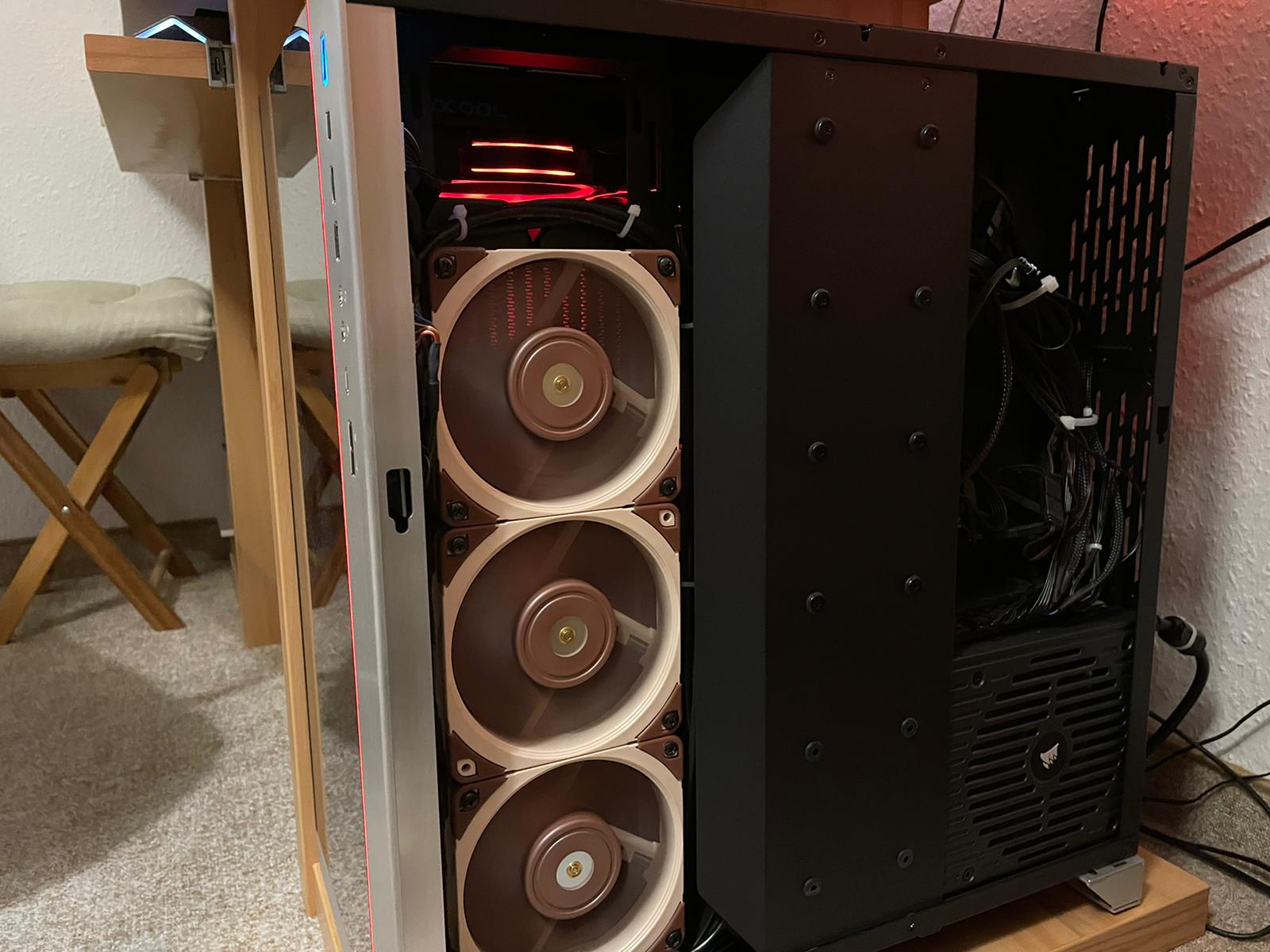

Bin im Moment noch dabei, für den Thermaltake Toughfan herauszufinden, wie er so ist. Also ob er nur dem Noctua ähnlich aussieht, oder auch seine Qualitäten hat.
Aber bei Preisen, die nicht viel unterm NF-A12x25 liegen, kann man auch gleich das Original nehmen und ist auf der sicheren Seite.
Meine drei NF-A12x25 höre ich bei knapp 900 rpm jedenfalls nicht, trotz einem durch Staubfilter versperrten Ansaugweg.
