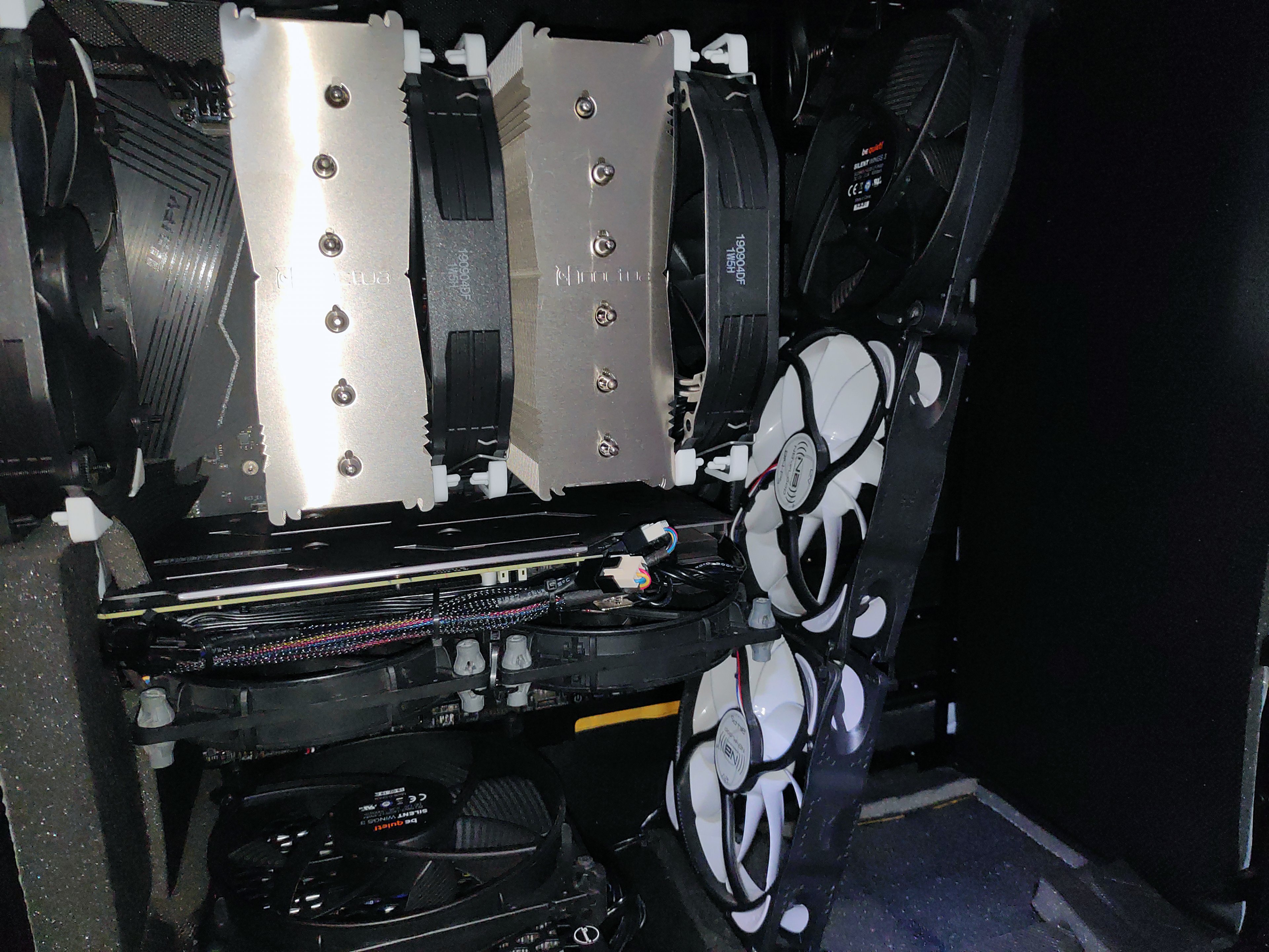

Du hast dich bzgl. "Anstiftung zur Unvernunft" schuldig gemacht. Habe mir deinen Input bzgl. Lüfter und GPU am Wochenende noch mal Gedanken gemacht und auch ein paar Foren und Videos durchstöbert. Tja... am Sonntag hat die Bastelstunde dann begonnen und ich habe bei der RTX3080 erstmal den Shroud entfernt und mir ein genaues Bild gemacht. Der Kühler der Trio ist dahingehend sehr gut geeignet einen 120er Lüfter drauf zu schnallen, besser gesagt zwei oder drei :) Es gibt zwei Szenarios:
A) zwei 120mm Lüfter und die je mittig auf einer hälfte der GPU
B) drei 120mm Lüfter direkt aneinander anschließend. Die beiden äußeren kann man sehr mittig ausrichten, der mittlere muss wegen ein paar Metallklammern auf dem Kühler um ca. 0,5cm versetzt werden. Der rechts außen steht zu ca. 50% über die GPU hinaus, stört aber nicht wirklich was die Leistung angeht.
Gewicht ist denke ich kein Problem, verbaue die Trio sowieso mit Stütze. GPU hängt auch mit den 3 NF A12x25 nicht durch.
Die Lüfter hängen am Mainboard, ich habe über das Mainboard 1000 RPM als Absicherung und sobald Windows startet übernimmt der Argus Monitor mit Lüftersteuerung das Ruder.
Dann habe ich angefangen die Kabelbinder auszupacken und beide Szenarios getestet (105°C taugliche Kabelbinder, sollte ja passen?). Vorneweg, ich habe recht schnell gesehen das die 3 Lüfter Variante die zielgerichtetere ist. Nicht wegen der GPU Core Temperatur, die hat man auch mit 2 im Griff. Aber an der Speichertemperatur sieht man einen riesen Vorteil von bis zu 10°C je nach Szenario (eher so 6°C im Gaming, eher so 10°C im Furmark). Wenngleich 2 x 120mm Lüfter eher der Leistung des Stock Lüfters entspricht und mit 3 x 120mm hat man definitv einen Temperaturvorteil am Speicher.
Die drei Lüfter Variante läuft nun quasi seit 3 Tagen im Dauertest bei mir. Und ja es ist wirklich krass, nicht das die Trio eine schlechte bzw. laute Kühlung hat. Die Trio ist schon gut wenn man sie im Gesamtkontext mit gutem Airflow betreibt. Aber die Trio mit 3 x 120mm Lüfter ist krass. Ich habe auf meiner RTX3080 2 Szenarien, ~ 280W Undervolting (v.a. wegen den Spulenrasseln) und Stock Settings. Ich habe dann ausgelotet welche Lüfterperformance ich brauche um die Stockparameter der Trio zu halten. Um die 70°C meines UV Settings zu halten sind das in Dauerlast 875 RPM, um die 77°C der Stock Konfig zu halten sind das 950 RPM. D.h. es gibt 2 Möglichkeiten, nahezu unhörbare 120mm Lüfter bei gleicher Leistung oder deutlich bessere Temperaturen bei gleicher Lautstärke.
Das löst zwar meine Fragestellung bzgl. Gehäuselüfter nicht, aber definitiv ist das ein riesiger Qualitätsgewinn.
Als Gehäuselüfter habe ich nun aktuell wie zu Beginn auch. Aber nun gesteuert über Argus Monitor.
-> 5 x Arctic P12 einblasen (3x Front, 2 x Boden, je 500 RPM Idle und 650 RPM wenn GPU Core über 60°C
-> 1 x Arctic P14 Bionix ausblasend Hinten ca. 450 RPM Idle und 600 RPM wenn GPU Core über 60°C
-> 2 x NF A12x25 auf dem Radi ausblasend, wenn CPU / GPU heiß dann 800 RPM
Das ist an den Arctic P12 ca. 150 RPM weniger als zu beginn meines Posts hier, am P14 50 RPM weniger. Aber durch die Ghetto Mod auf der RTX habe ich dadurch bisher keinen negativen Einfluss gesehen. Bei diesen RPMs sind alle Arctic auch angehen bis unhörbar. Einzig was sie weiterhin haben, in Beschleunigung / Bremsphasen haben sie dieses hohe Fiepen. Über die Hysterese im Argus Monitor lässt sich das aber auf ein Minimum reduzieren.
Tja, komplett fertig bin ich mit dem Thema noch nicht. Für die GPU Lüfter werde ich mir irgendetwas basteln, eine Art Blende sodass man diese von der Seite nicht sieht. Die Lüfter habe ich aktuell über Kabelbinder verbunden, da mache ich bei Gelegenheit eine Optimierung mit kleinen Metallbrücken und ich verschraube die dann. Evtl. mache ich sogar eine lange Metallleiste, das sollte insgesamt stabilisierend und stützend wirken. Evtl. organisiere ich auch eine andere Stütze, mit kleinen LED Features oder eine weiße.

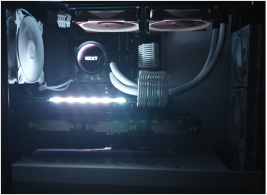

Ich habe mich übrigens ebenso von Dir verleiten lassen: Ich habe die zwei 92er Noctuas jetzt gegen zwei 120er SilentWings 1 ersetzt. Die hatte ich noch in meinem Fundus (die hingen knapp 9 Jahre lang am Prolimatech Megahalems) und sie laufen wie am ersten Tag!
Anmerkungen zum Bild:
Das Gehäuse ist ein "gemoddetes" DB900 - es ist komplett abgedichtet, Frischluft kann nur noch durch einen kleinen Bereich am Boden (mit einem zusätzlichen Staubfilter) ins Innere und Abwärme nur durch die beiden Exhaust-Lüfter wieder aus dem Gehäuse. Alle anderen Schlitze, Löcher und sonstigen Öffnungen sind dicht.
Hardware zum Kühlen: X570, R7 3700X, GTX 1660S.
Temperaturen unter Volllast mit Prime95 SmallFFT & gleichzeitig Furmark: 62 °C (CPU), 65 °C (GPU), 39 °C (Chipsatz, passiv gekühlt).
Lautheit: im Leerlauf 22 dB(A), bei Volllast 23 dB(A), gemessen jeweils direkt am Gehäuse.
BTW: Der Lüfter auf dem passiven Netzteil war nur testweise draufgelegt.
