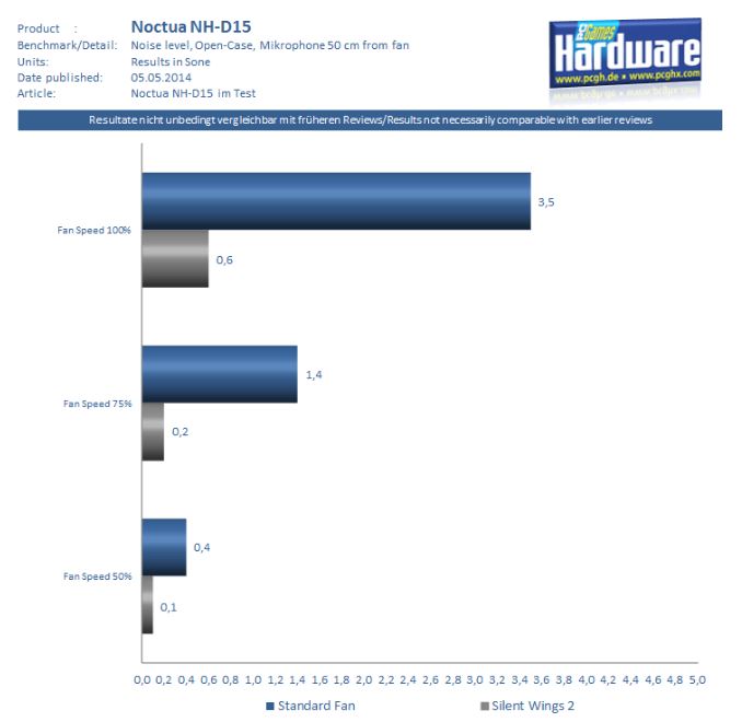

Nö, gleich laut sind die nicht, da gibt es erhebliche Differenzen.
Aber wenn du sagst 'bei 1000 rpm sind alle 120mm Lüfter laut' dann stimme ich dir gerne zu

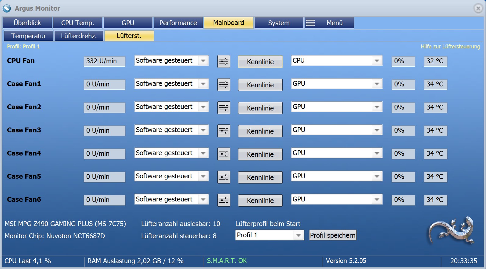

- CPU-Kühler: Anhand CPU-Temperatur regeln, logisch
- GPU-Kühler: Anhand GPU-Temperatur, auch logisch
- Gehäuselüfter: Anhand der Lufttemperatur am Gehäuseausgang - das ist genauso logisch wie eine WaKü anhand der Wassertemperatur steuern, wird aber kaum praktiziert weil die wenigsten User von Luftkühlung Temperatursensoren im Gehäuse verbaut haben.
0ssi schrieb:Und da kommt der entscheidende Punkt. Bei 1000 U/min sind fast alle 120mm Lüfter gleich laut.
- Sep. 2020
- 792
0ssi schrieb:Grafikkarten sind temperaturgeregelt also mach ein Vergleich der reinen Temperatur kaum Sinn
da Lüfterdrehzahl und Boost Takt direkt daran gekoppelt sind also kann die gleiche Grafikkarte:
In Gehäuse A: 70°C bei 1800Mhz+2000U/Min und in Gehäuse B 70°C bei 1900Mhz+1500U/min.
Auch das verstehe ich nicht unmittelbar in Zusammenhangt mit diesem Thema wie ich die Gehäuselüfter leise bekomme bzw. was der Benchmark auf dem Markt ist. Mit meiner GPU und deren Leistung bin ich zu 100% zufrieden, es gibt keine FPS Probleme, keine Mikroruckler und auch keine weiteren Probleme. Sie bringt schlichtweg genau die Leistung die ich Ihr abfordere. Ich kann doch die GPU ohne weiteres in dauerlast im gewünschten Arbeitsbereich halten bei angenehmen ca. 70°C und damit bei einer Temperatur die weit weg von irgendwelchen thermischen Einschränkungen ist.
Wenn ich an einer Leistungsoptimierung der GPU interessiert wäre könnte ich auch versuchen das Power Limit und den Takt um ein paar % anzuheben um einzelne FPS aus der GPU pressen und dann wäre die Temperatur an der GPU natürlich ein paar °C höher oder ich müsste die RPM massiv anziehen. Aber das ist ja nicht mein Interesse, die RTX 3080 wie sie bei mir im System läuft bietet absolut genügend Leistung. Aber die Gehäuselüfter entsprechen nicht ganz meinem Ideal
Interessanter Ansatz, aber das läuft dann quasi über externe Lüftersteuerung oder?
Kommt halt drauf an, ob dein Mainboard einen 2-Pin Header für einen Temperatursensor hat, den man nutzen könnte.DeadMan666 schrieb:Interessanter Ansatz, aber das läuft dann quasi über externe Lüftersteuerung oder?
Meistens haben sowas aber nur die teuren top-Modelle, eine Aquaero/Quadro kaufen ist auf Dauer günstiger.
