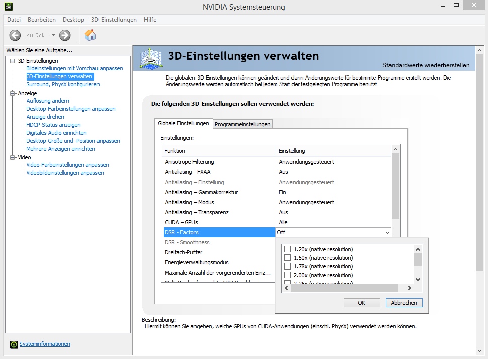

Jupp, nutze mal DSR so wie HisN es schon geschrieben hat. Bezweifle das du konstant mit der Karte über 100 FPS bei einigen Spielen kommst. Selbst mit reduzierten Einstellungen.
habe noch nie etwas mit DSR gemacht, was genau muss ich da einstellen und wie teste ich das dann?
Meinst du die 100FPS auf 1080p oder auf 1440p? Bis auf The Division 2 und Anno 1800 hab ich zumindest aktuell bei den genannten knapp über 100 (bei HUNT schwankt es je nach Szene zw. 95 und 110)
Wenn ich mir den Hunt Benchmark (Hoch-Preset) anschaue, dann fallen die nVidia Karten zu 1080p auf ca. 60% Average-FPS. Muss man natürlich mit Vorsicht genießen aber kann man ein wenig als Richtwert nehmen.
Drops in Gefechten sollte man dann noch berücksichtigen.
100 FPS bei 1440p. Hake mal alles bis 2.00 an. Dann hast du die Möglichkeit im Spiel 2560 × 1440 einzustellen. Dann rendert die Karte in 1440p gibt aber das Bild wieder als 1080p aus.
check! Probiere ich heute Abend gleich aus. Danke
Soll ich das Ergebnis dann hier posten?
So kannst du mal testen was mit Karte in WQHD möglich ist. Gehe aber mal davon aus das du mit den Einstellungen in den meisten Spielen runter gehen musst, um halbwegs hohe FPS zu erhalten.
