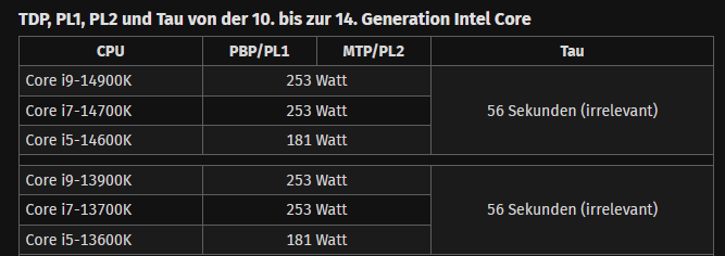

https://www.computerbase.de/artikel/prozessoren/intel-core-i9-14900k-i7-14700k-i5-14600k-test.85735/
Die 14. Gen Core bleibt beim seit dem Schritt auf die 12. Generation verfolgten Ansatz, dass Intel die langfristig erlaubte Leistungsaufnahme (PL1) auf das Niveau der kurzfristig erlaubten (PL2) angehoben hat. Früher war PL1 respektive die offizielle TDP oder neuerdings die „Processor Base Power“ die Leistungsaufnahme, die die CPU ohne Nutzung der Turbo-Taktraten in einer von Intel nicht näher definierten Multi-Core-Last aufnehmen soll und die OEM-Systeme in jedem Fall dauerhaft abführen können müssen, um die Spezifikationen nicht zu reißen. Darüber residierte PL2 oder die „Maximum Turbo Power“ (MTP), die die CPU kurzfristig abrufen durfte, bis entweder im gleitenden gewichteten Durchschnitt PL1 erreicht wurde, oder aber die Zeitspanne „Tau“ abgelaufen war. Seit der 12. Gen liegen beide Limits auf demselben Niveau, Tau gibt es nicht mehr.

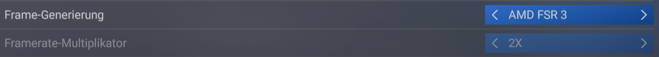

Benutz Fluid Motion Frames in MSFS mit deiner AMD Karte, wenn möglich.
Seitdem MSFS Framegen unterstützt (ab Nvidia RTX4000), ist das der absolute Nobrainer geworden die fps massiv zu erhöhen. Besonders im CPU Limit wo man sonst machtlos war.

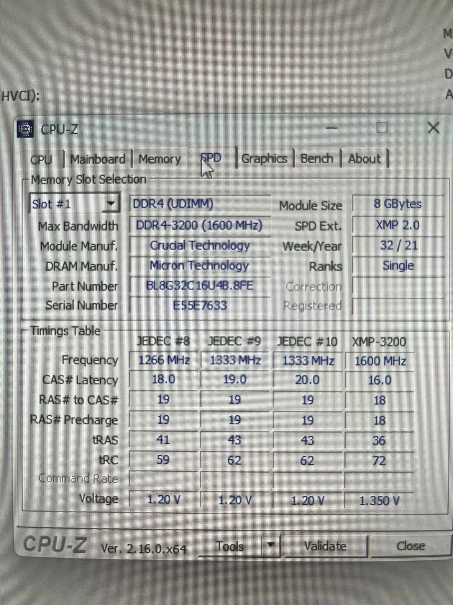

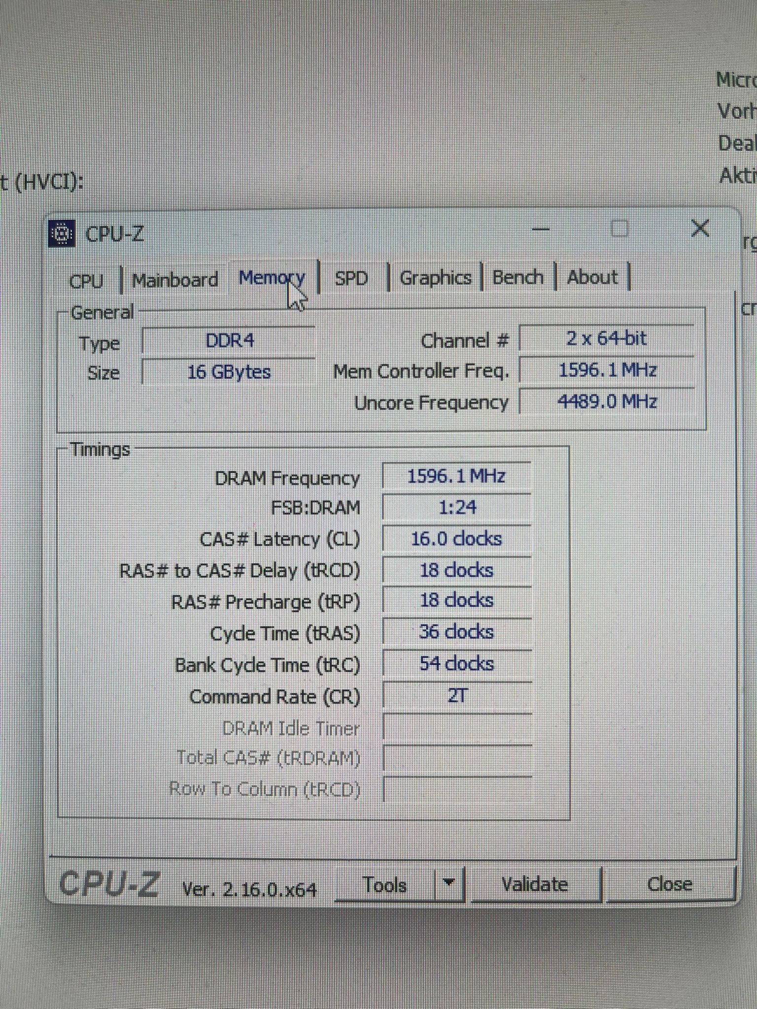

Poste mal Screenshots von Memory und SPD in CPU-Z.

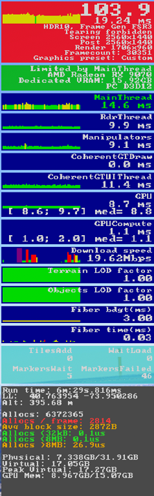

Außerdem den verlinkten Thread oben lesen und die Einstellung wie dort beschrieben anpassen und mit dem Entwicklermodus die FPS anzeigen lassen.
Gerne davon auch einen Screenshot mit Flug über Manhatten.

Das sieht soweit gut aus, wobei 16 GB inzwischen etwas knapp sind.
Hast du rBar bzw. SAM aktiv?

In der Regel limitiert die GPU. In einigen Titeln wie Hogwarts oder MSFS limitiert gerne CPU.
Dann muss man die CPU lastigen Settings reduzieren und/ oder per Framegen das CPU Limit umgehen.
Mit Frame-Generierung bekommt im MSFS brauchbare FPS.
Das ganze sollte dann ungefähr so aussehen (Limited by Mainthread bedeutet CPU Limit).
@AMD-Flo genau so soieht da doch bei mir aus... alles top, danke für die Bestätigung. RAM mag bissl knapp sein, aber hey, was solls.
