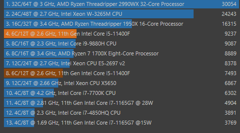

Ich habe das Powerlimit im BIOS auf 125W erhöht und Cinebench R23 erneut laufen lassen. Die Temperatur lag konstant bei 80 Grad, und die Punktzahl hat sich im Multicore-Test um etwa 2000 Punkte erhöht. Was ist eure Meinung zu den Ergebnissen? Ich werde es auch gleich in Spielen testen.

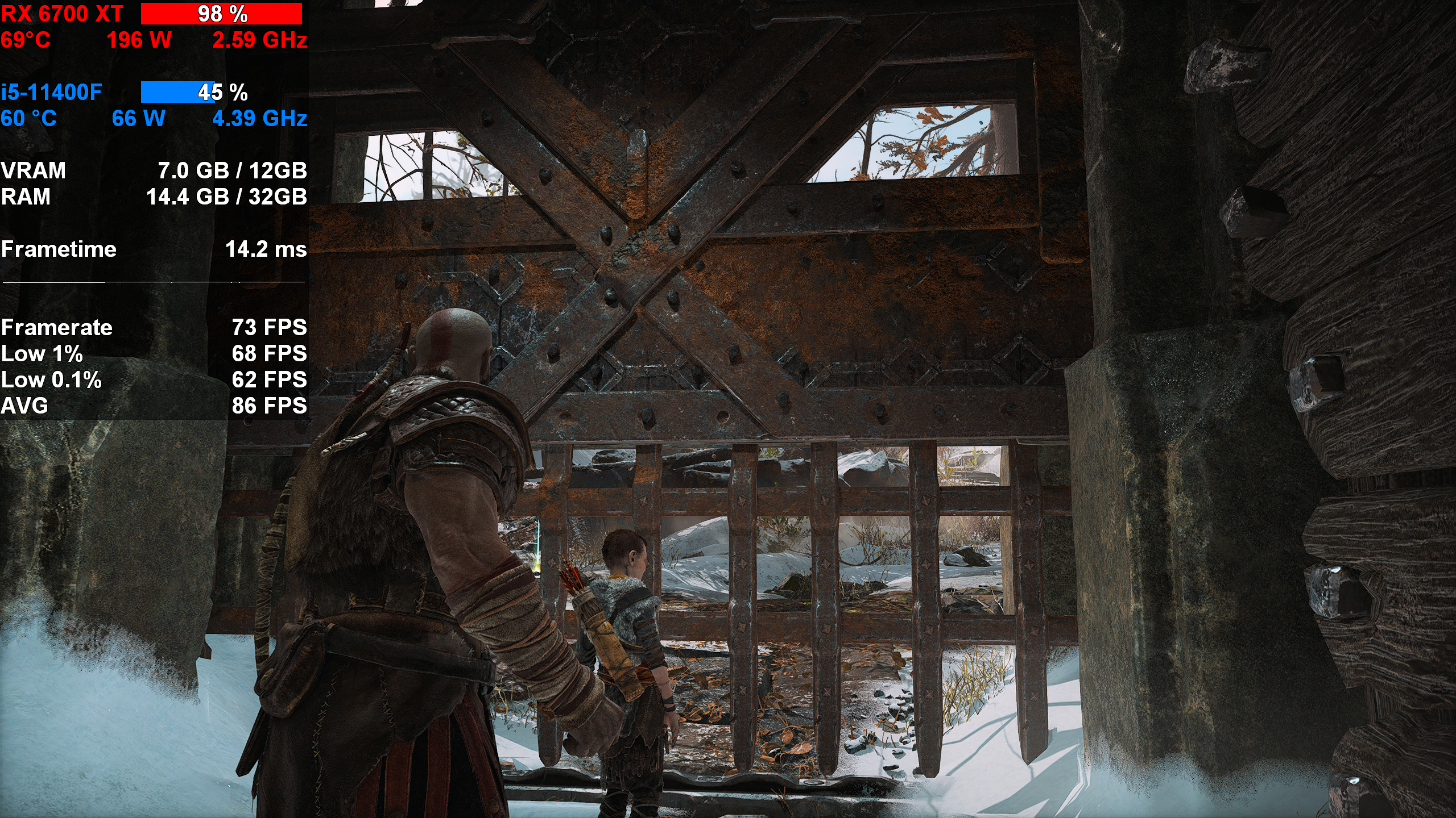

Also bei 'God of War' bemerke ich einen merklichen Unterschied. Bevor ich das Powerlimit erhöhte, hat es hin und wieder geruckelt. Man sieht auch im Screenshot, dass mehr als 65W verbraucht werden. Aber ich werde es gleich erneut mit den Standardeinstellungen im BIOS testen
