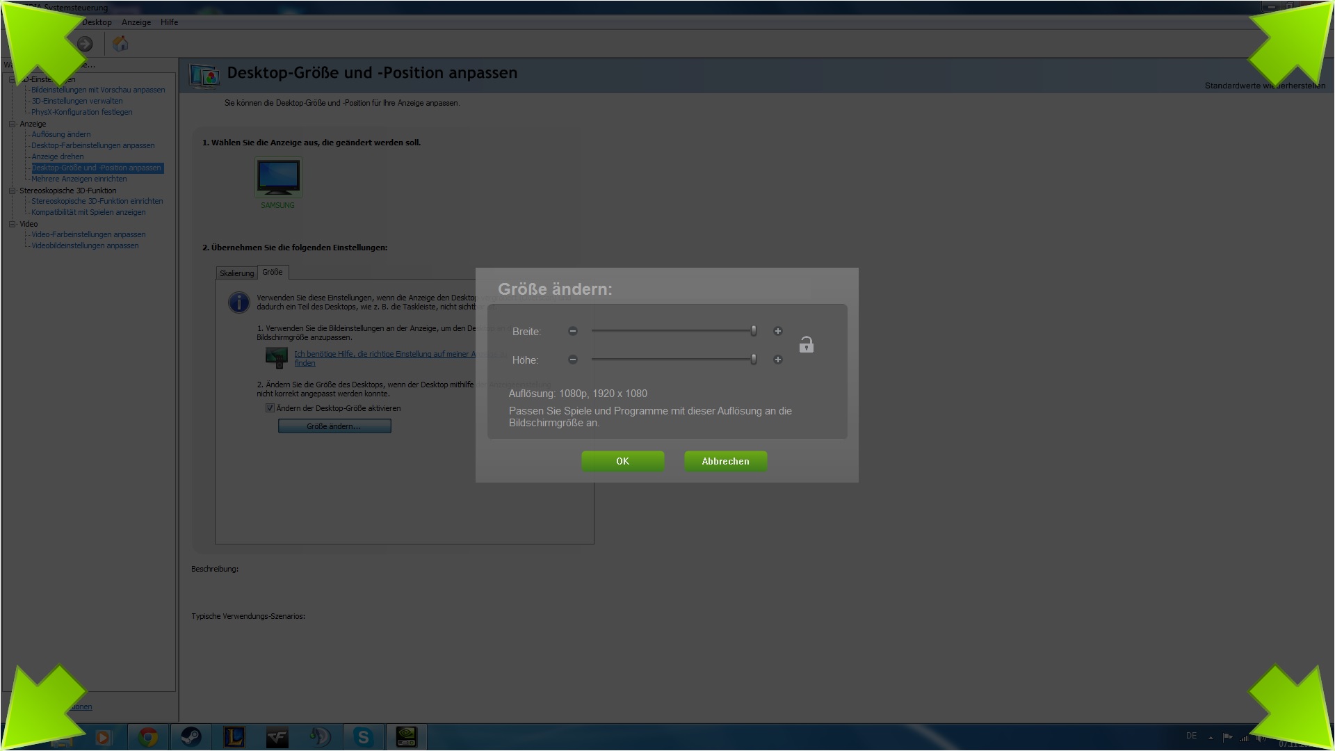

Ich habe jetzt unter Windows Full-HD und über den Treiber den Bildschirm eingestellt.
