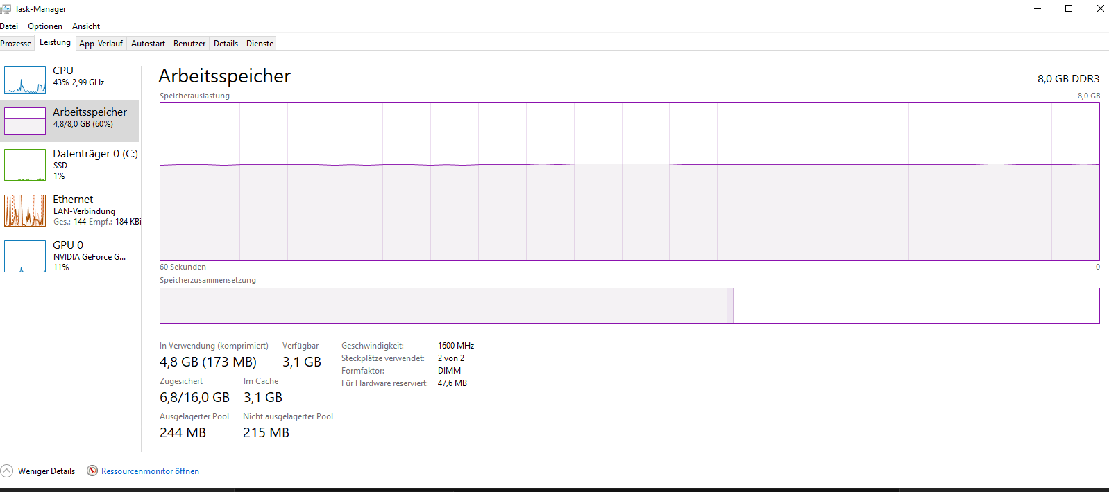

Hallo liebe Community,
ich habe mir die Kingston HyperX Fury 16gb blau gekauft. Diese passen auch in die Steckplätze, aber wie schon bereits im Titel gesagt kann ich nur 8 verwenden. anbei noch ein Foto des Taskmanagers und meine specs darunter.
Specs:
Intel i5 3300
Fujitsu D2990-A3
HyperX Fury 16gb (2x 8gb)
Nvida gt 710

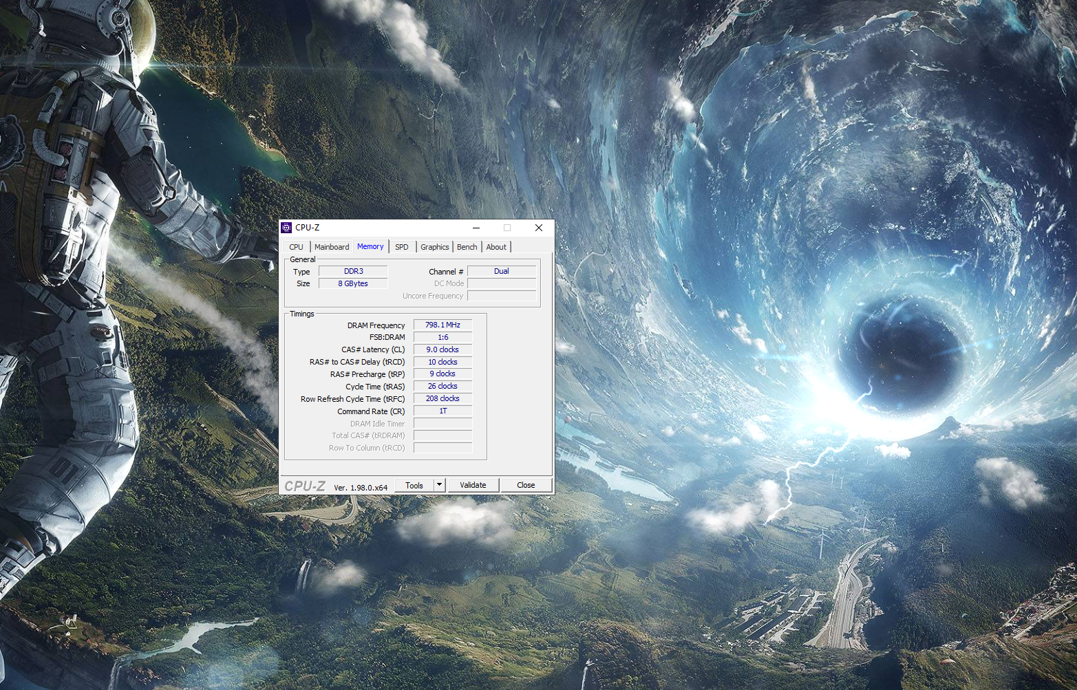

CPU-Z zeigt bei Memory 8GB an... das ist der Gesamtspeicher. Was zeigt er bei SPD? Da sieht man Informationen zu den einzelnen Modulen (angeblich läuft ja Dualchannel, also alle 2 Module)
Ich hab so die Befürchtung das entweder das doch nur 4GB Module sind oder sie vom PC nicht voll genutzt werden können.

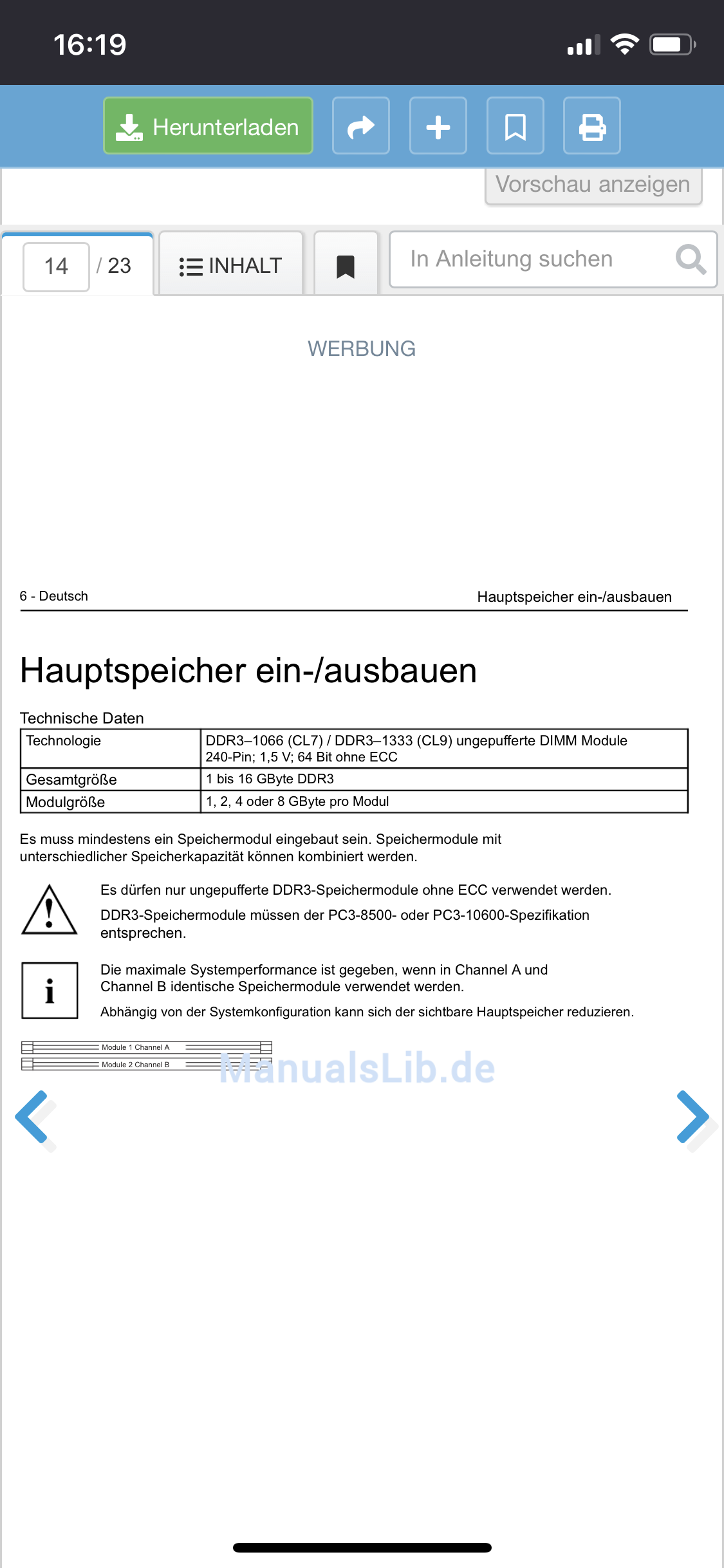

ftp://ftp.kontron.com/Products/Motherboards/EoL_Motherboards/EoL_ClassicDesktop/D2xxx/D2990/DS_D2990-A3.pdf
2 Speicherbänke, max 2x8GB DDR3 1600 möglich.
(Memory: DDR3 1600/1333/1066 SDRAM laut Seite 1)
(Memory 2 DIMM Sockets (1.5V), 1GB - 16GB, Single Channel or Dual Channel DDR3-1066 (CL7) / DDR3-1333 (CL9) SDRAM, unbuffered, no ECC laut Seite 2)
Bei DDR3-1600 ist sehr wahrscheinlich CL11 Timing erforderlich!
(diese Fujitsu-Mainboards haben am liebsten Speichermodule mit Standard-JEDEC-Timings)

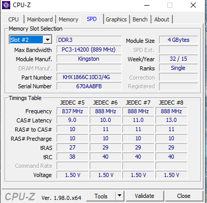

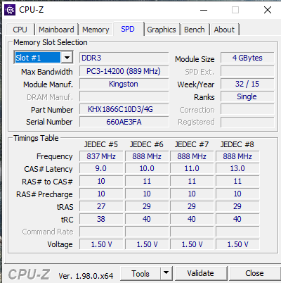

Hallo an alle nochmal. Ich glaube das Problem liegt darin dass dass bei SPD nur zwei 4gb module angezeigt werden ich aber auf ebay 16gb module gekauft habe.

Laut CPU-Z sind die Module Single Rank... evtl. kann das Board tatsächlich pro Rank nur 4GB adressieren und für 8GB müsste man dual Rank einsetzen.
Edit: Wobei... khx1866c10d3/4g das sind 4GB Module. Check das mal mit der Bezeichnung auf dem Karton und dessen was du eigentlich bestellt hast ab.
Die in Beitrag #14 mit CPU-Z gezeigten 4GB-Module sind doch 1866er und mit dem Fujitsu D2990 nicht kompatibel, das frißt maximal 1600er. :confused_alt:
