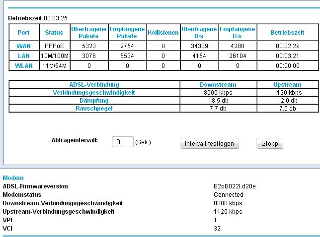

Hi leute,
folgendes "problem":
Ich habe 16.000er Leitung von Alice aber bekomm nur 8000.
Nun würd mich interessiern , obs an meiner Leitung, Router oder an Alice selbst liegt.
Habe den Netgear DG834GTB
Hier ein screen von meinem router:

Wenn Dein Router schon nur mit 8Mbit Synct, dann wird das wohl irgendwo dahinter liegen. WO kann Dir eigentlich nur ein Techniker der Telefongesellschaft sagen. Ich würd da mal langsam anrufen.

Naja Fakt ist eher das man auf dem Bild nicht sehen kann ob es ein ADSL Profil ist, ich würde eher sagen ADSL2+ Profil aufgrund des Uploads. Signal-Rauschabstand recht niedrig deshalb vielleicht Profil so festgesetzt.

Die eingeblendeten Daten sind doch die Maximalwerte für eine ADSL Leitung 8 Mbit down / 1 Mbit up

So zu deinem Problem:
Bei deinem SNR von 7 (!) wirste vielleicht mit viel Glück noch auf 10Mbit kommen, jedoch sehr wahrscheinlich mit Syncverlusten.
Folgende Soforthilfen gibt es:
1.) Verlängerung zwischen TAE und Modem weg.
2.) Zwischen TAE und Modem CAT7 Kabel umbauen und verwenden
Mehr nicht. Hilft das nix gibt es noch 2 Optionen:
1.) Hausleitung deffekt
2.) Hausleitung alt
3.) Entfernung zum DSLAM zu groß...
Mein Tip: Original Modem auftreiben, messen lassen und drum bitten TAE->DSLAM messen zu lassen. Wenn das nix hilft Vertrag auf 6Mbit umstellen lassen (auf Kulanz !. auch keine Verpflichtung)
