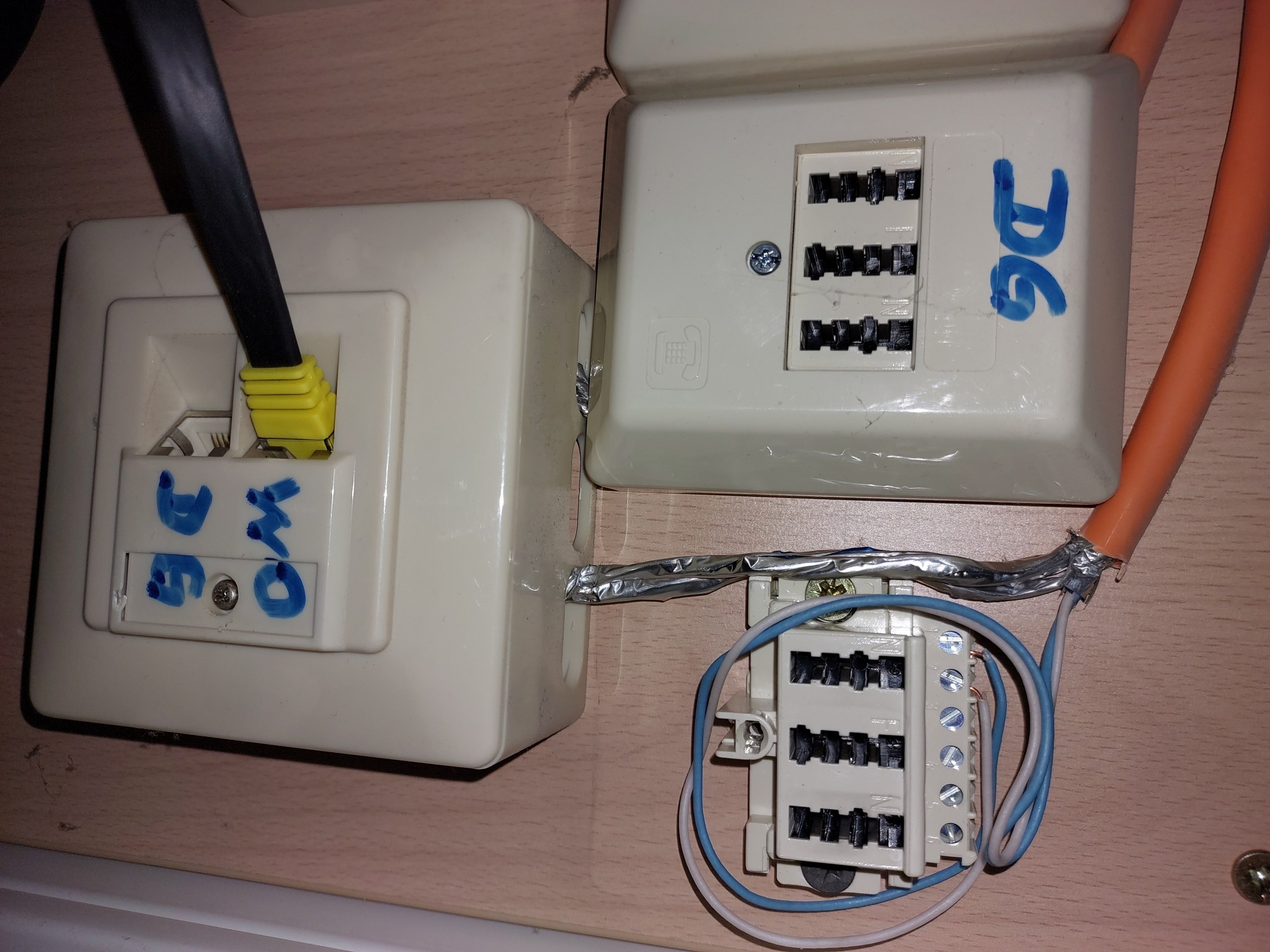

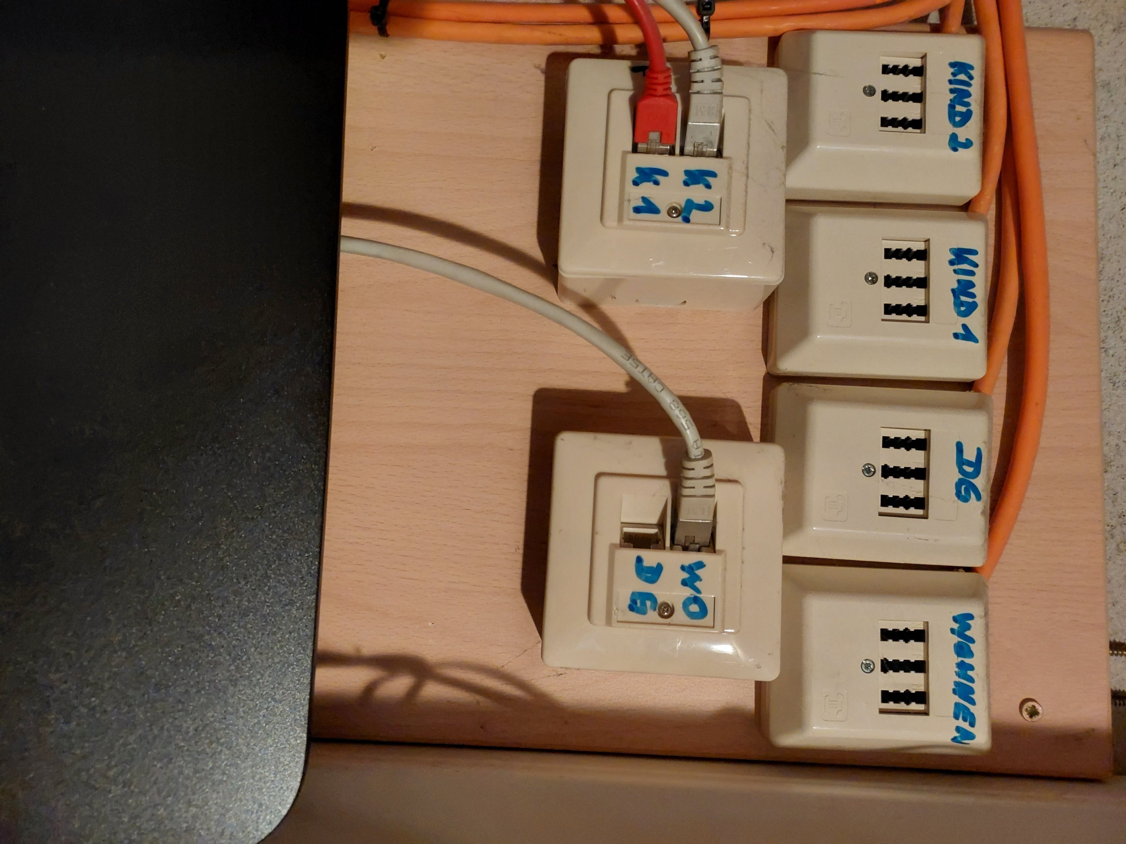

Hallo Zusammen,
ich schildere mein Problem:

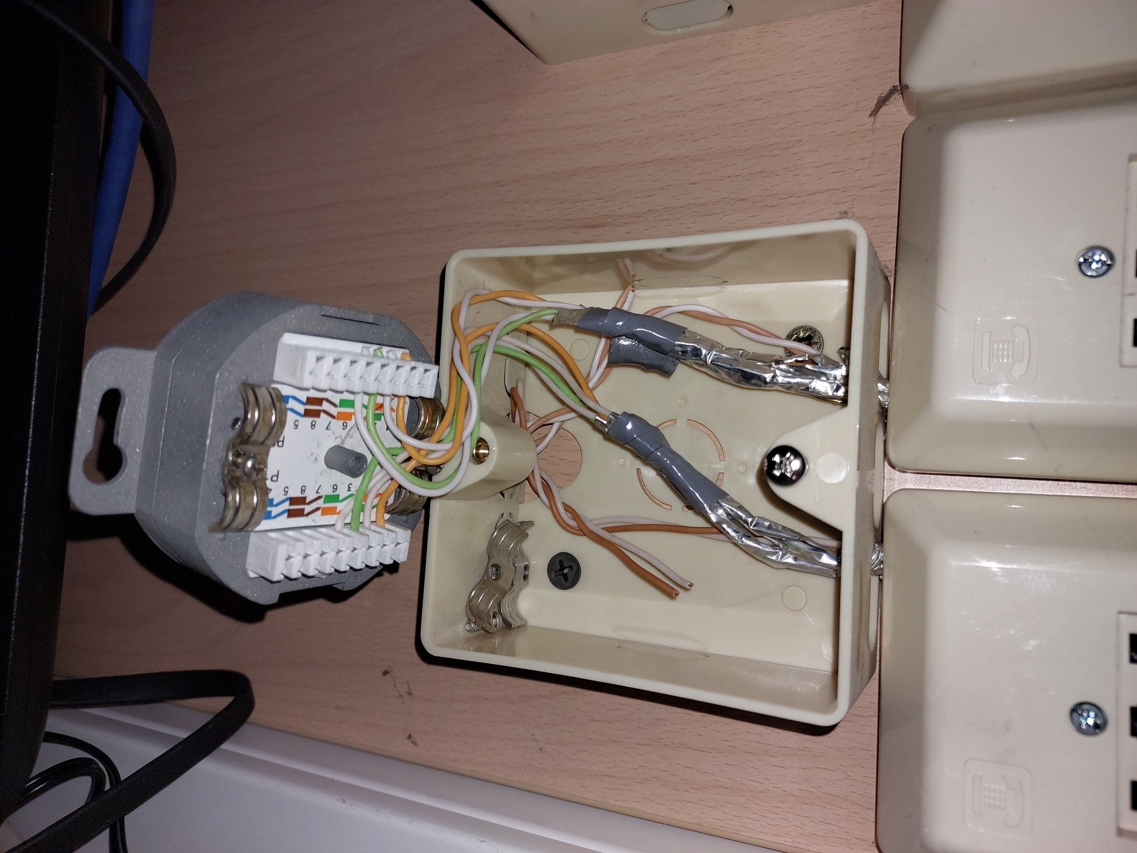

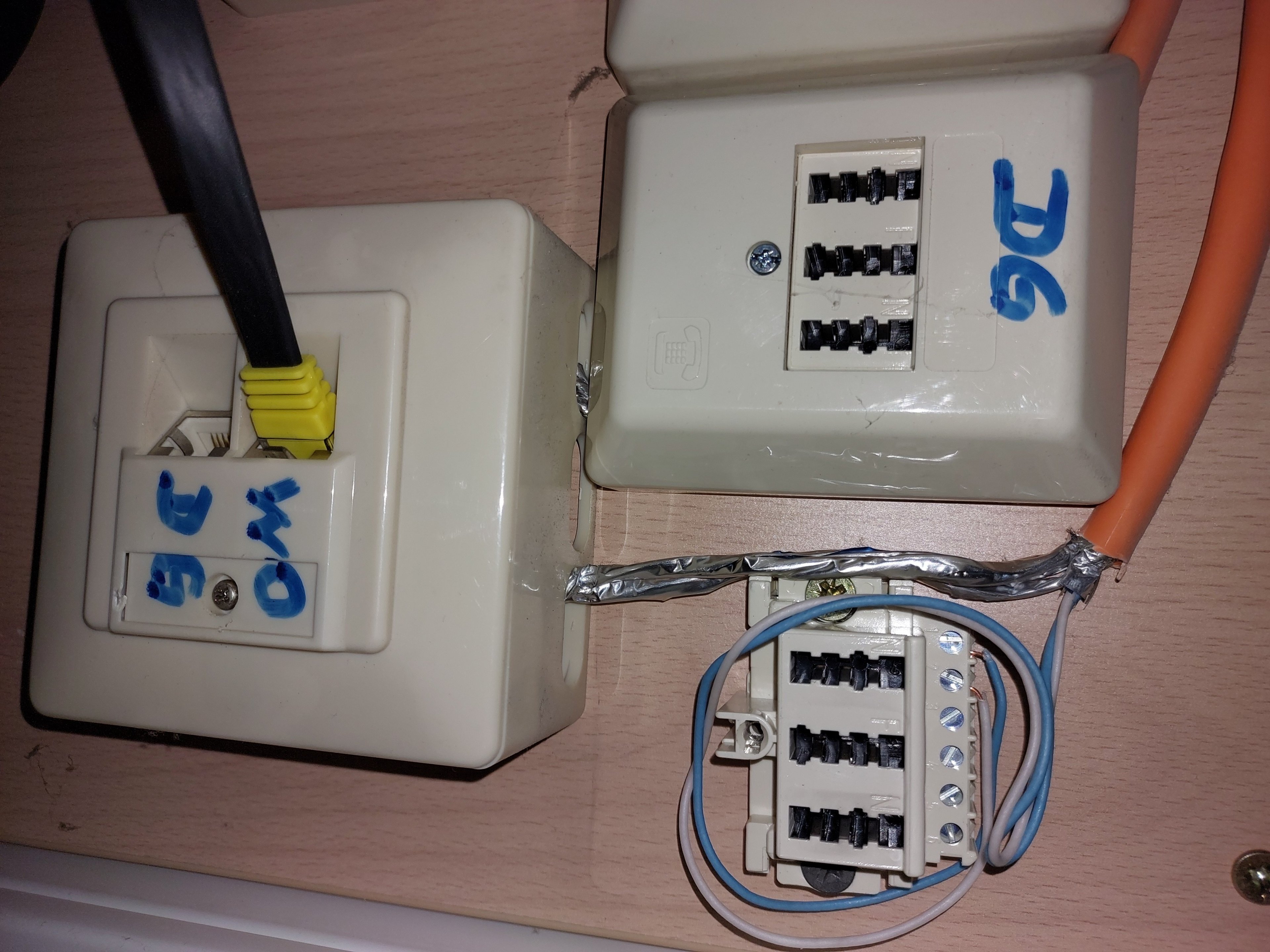

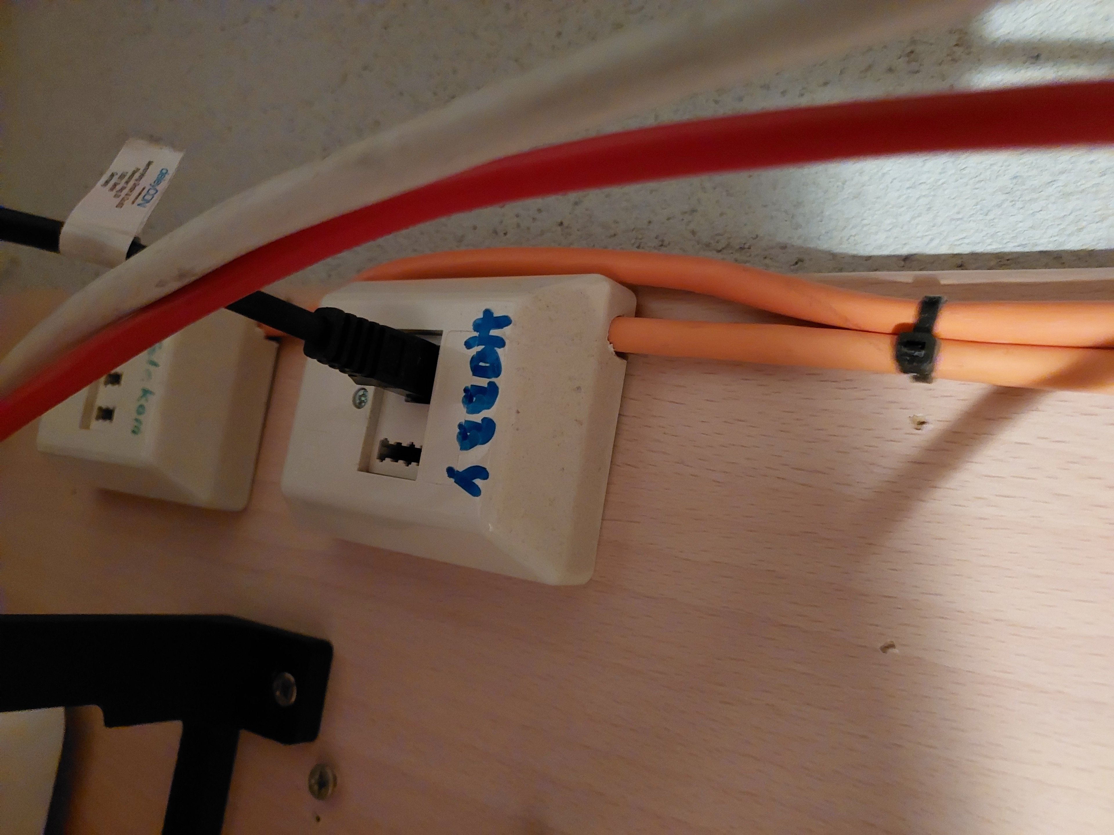

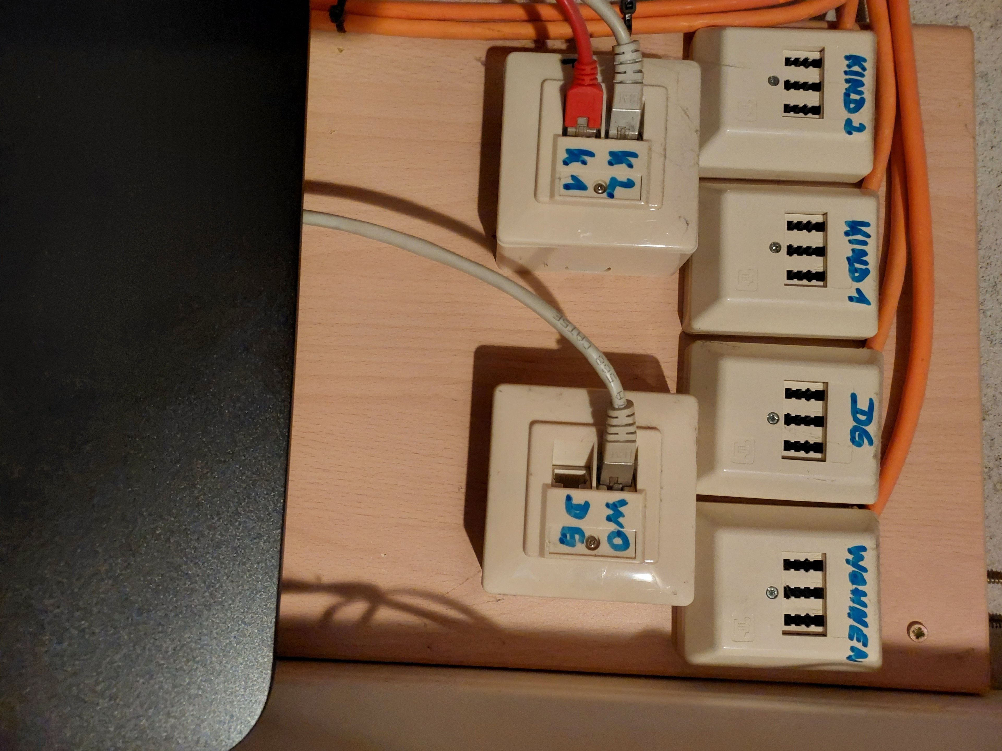

Ich habe seit einigen Tagen Magenta 300Mbits bekommen, es funktioniert alles soweit gut, nur kommen an den Geräten wohl nur 100Mbit an. Wenn ich Router direkt mit Kabel mit PC verbinde und Breitbandmessung.de mache, kommen 320Mbit an, wenn ich über Switch und Dosen im Keller anschließe, kommen nur noch 98Mbit an. Ich habe die Switch ausgetauscht, da diese 15 Jahre alt war und nur 100Mbit unterstützt hat.
Trotzdem bleibt es bei den 98Mbit download.
Meine einzige Idee ist jetzt noch, dass entweder die orangenen Kabel vom Hausbau keine 300Mbit unterstützen oder dass es an diesen grauen Boxen liegen muss. Ich gehe vom Switch bzw. vom Router in die jeweilige Box und diese ist dann mit der Netzwerkbuchse im jeweiligen Zimmer verbunden.
An der Switch leuchtet beim Eingang das 1Gbit, bei den Ausgängen aber nur noch die 100Mbit und am Router wird auch angezeigt, dass nur 100Mbit an den LAN-Buchsen ist.
Wer hat hier ne Idee oder Ahnung?
Vielen Dank Euch allen.

Mach die Dose mal auf und stelle nochmal Fotos rein.
Vermutlich sind hier 4 Adern auf der TAE Buchse und 4 auf der RJ45 Buchse.
Für Gigabit brauchst du alle 8 Adern.
Das gilt natürlich auch für die Gegenseite. Dort ist es aber etwas undurchsichtig.
Vermutlich wird es darauf hinauslaufen alle TAE Dosen zu entfernen und pro Kabel eine neue Cat6 Netzwerkdose / Keystone Modul zu setzen.
Reaktionen: qiller, kachiri, h2f und 4 andere
An geschlossenen Dosen kann man nicht erkennen was wie angeklemmt ist. Aber das sieht schwer nach Sparverkablung aus Zeiten mit analoger Telefonie. ISDN und Fast-Ethernet aus, wo man ein Kabel noch gemischt belegen konnte.
Für GIgabit sind alle acht Adern einer Leitung notwendig.
Reaktionen: TomH22, AB´solut SiD und h2f
Vielleicht schaffst Du es auch Bilder mit etwas mehr Drumrum-Kontext einzustellen?
Die Verkabelung bzw. die Dosen könnten wahrscheinlich generell eine "Modernisierung" vertragen.

Ich tippe auch darauf, dass nur 4 der 8 Adern angeschlossen ist.

sieht nicht so toll aus, oder?
nein, mein PC hat kein WLAN, das ist auch zum Zocken nicht so toll glaub ich

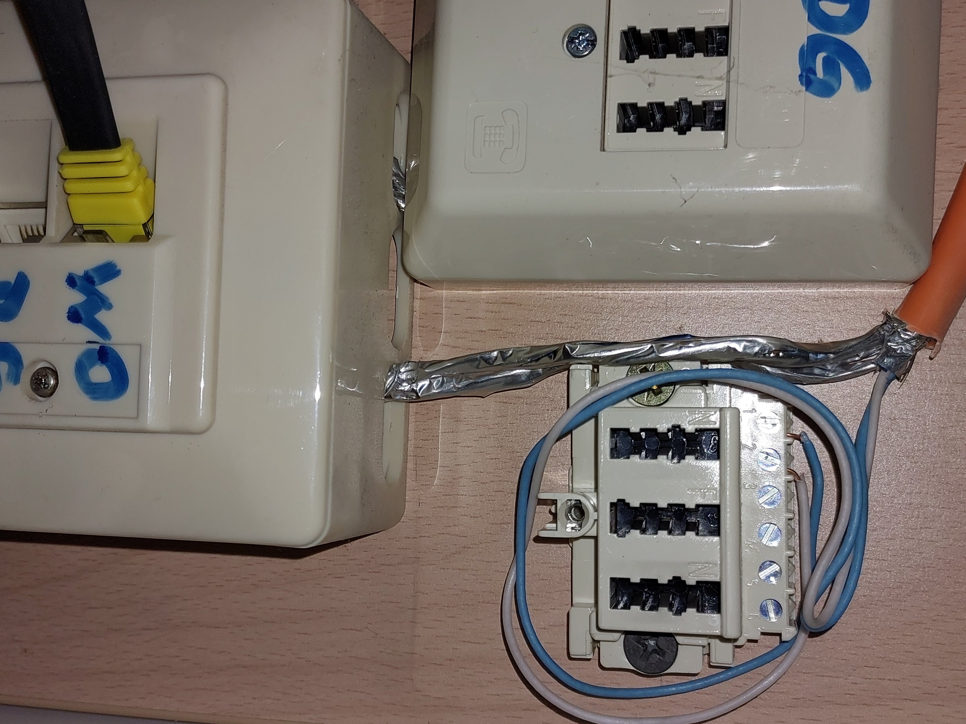

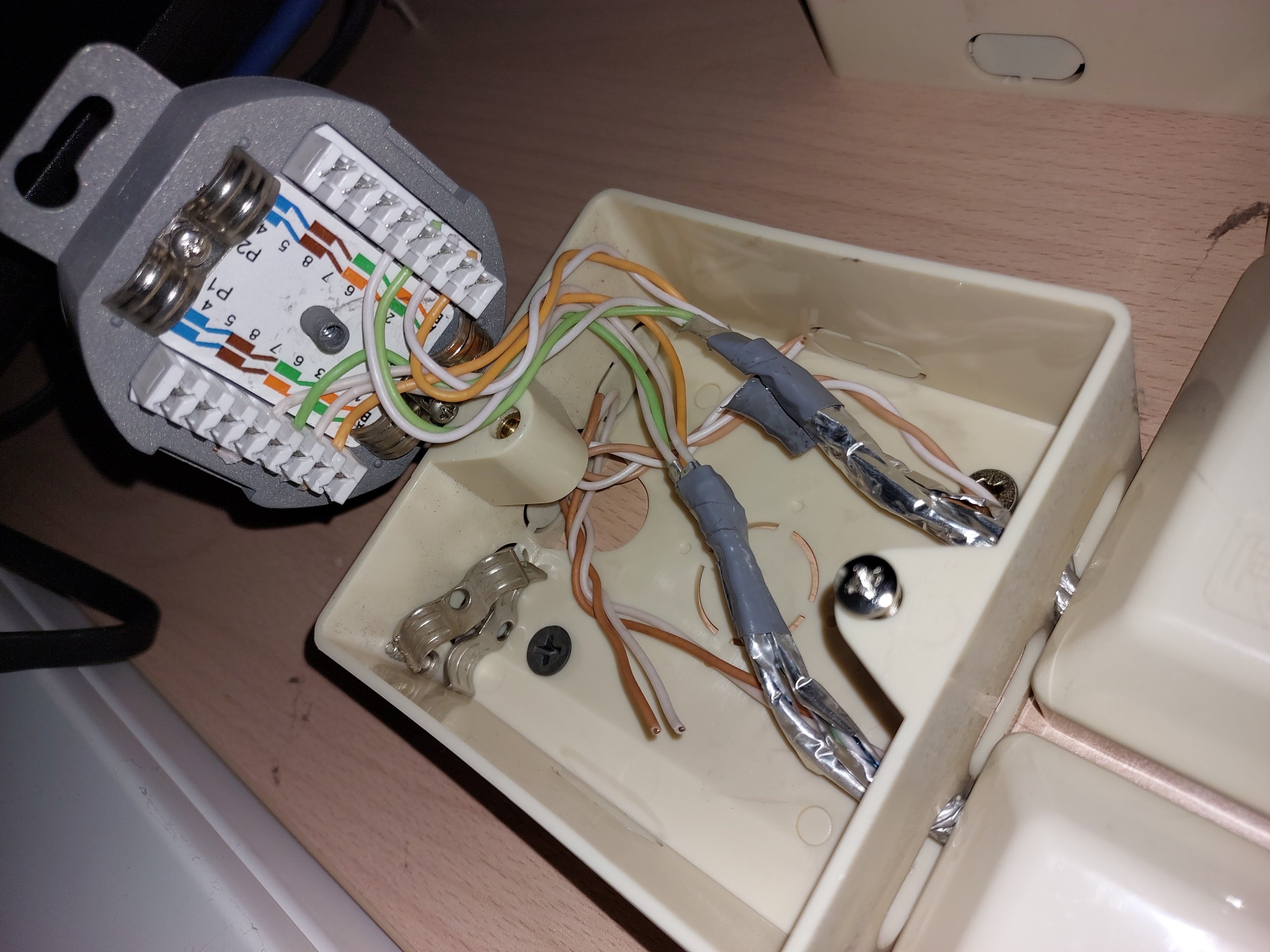

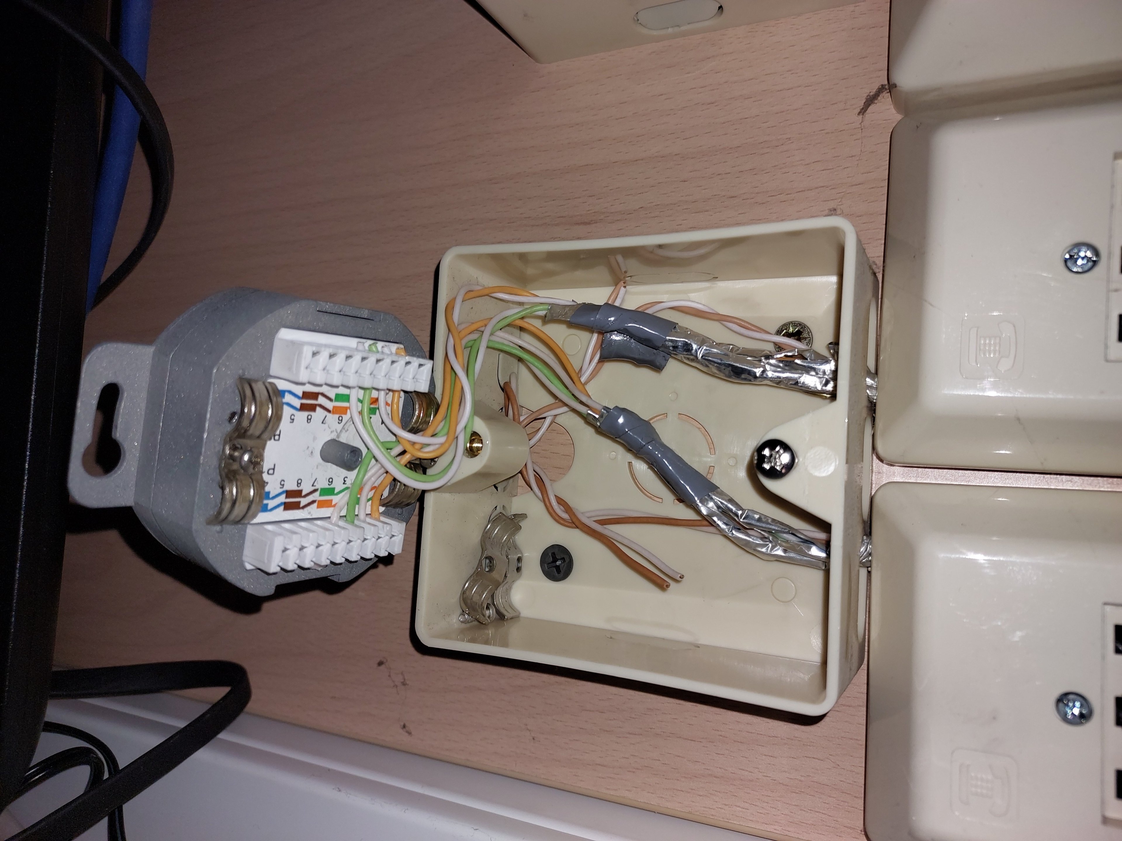

Ähm - was sind denn das für Kabel? Cat 5e und höher hätte ja 4 Adernpaare in einem Kabel. Das heißt in Deiner Dose mit zwei Kabelenden müssten 8 Paare vorhanden sein - ich sehe nur 6 (davon 4 aufgelegt und 2 "Reserve")? Werden die fehlenden in den TAE Dosen davor abgegriffen?
Reaktionen: AB´solut SiD und JumpingCat

Laut den Bildern gehen wirklich nur 4 Adern in die Buchsen. Das ist der Grund für die 100 MBits/s.
Tja, die müssen dann alle erneuert werden und eventuell auch die LAN-Kabel neu verlegt werden, um überall Gigabit zu ermöglichen.

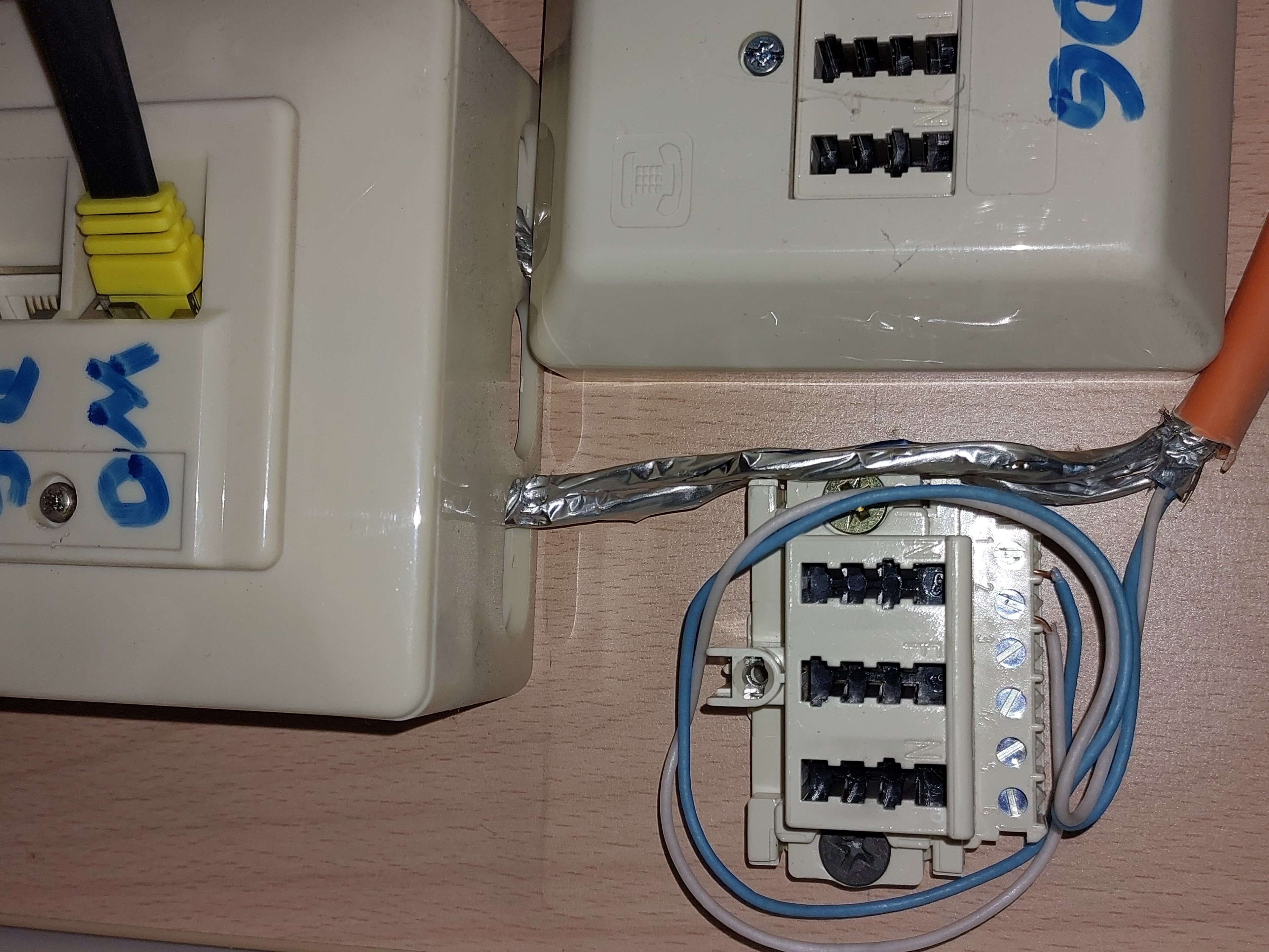

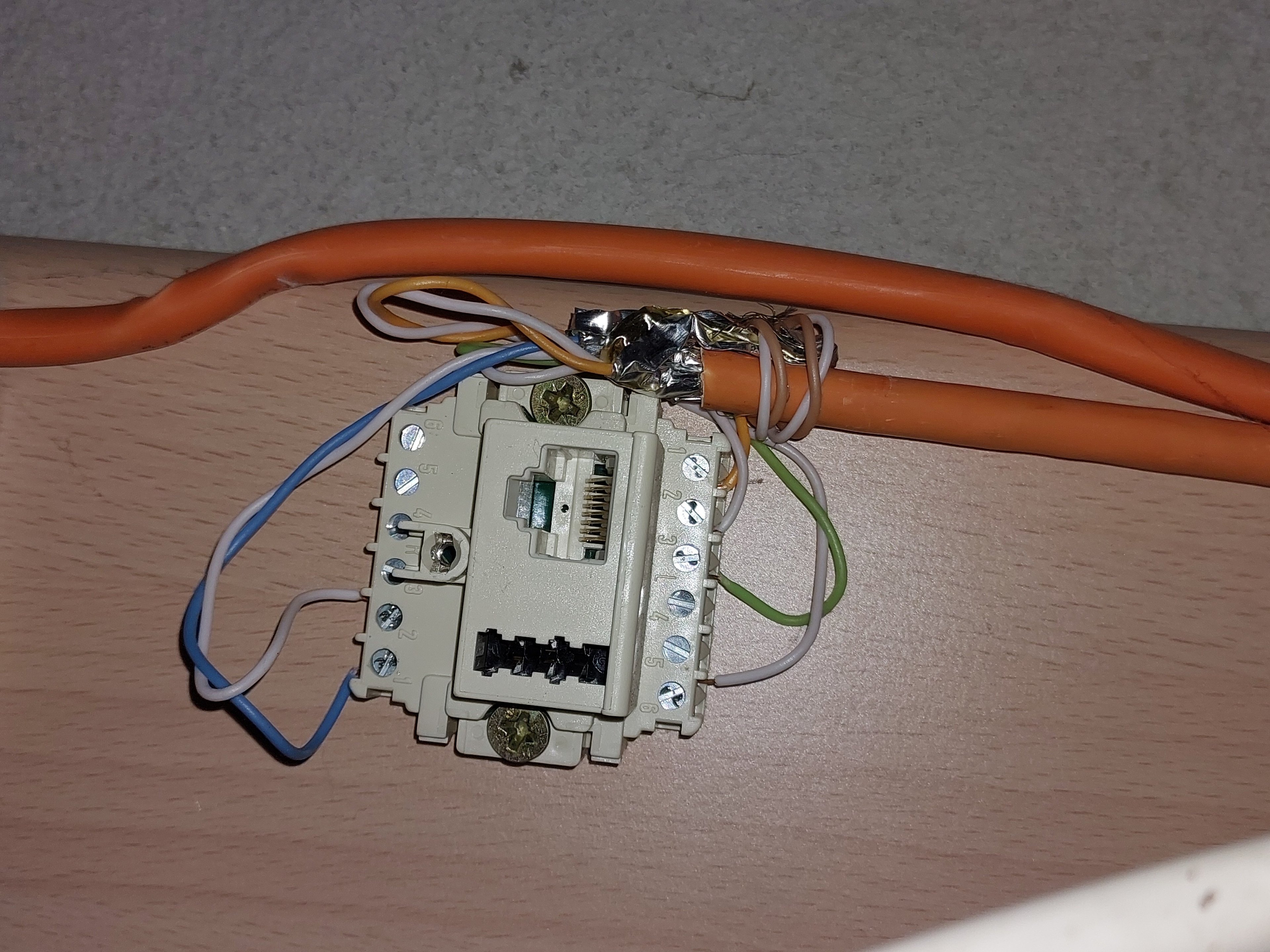

öffne die 2 dosen rechts neben den geöffneten..... vielleicht sieht man was mit den 2 kabel blau mit weiss passiert
Reaktionen: blastinMot und Child

Glaube ich nicht mal - wenn die TAEs eh nicht genutzt werden, dann sollte mit einem Umbau der vorhandenen Verkabelung (Umbelegen) da schon was möglich sein.
@XRambo mach mal noch die nebenliegenden Dosen auf - so wie @fox77 schon vorgeschlagen hat.

Wenn ich die Fotos in #9 anschaue, wird klar, es ist nur für fast ethernet 100Mbit verschaltet. Das braune Adernpaar liegt ja jeweils noch unbeschaltet lose drin. Das blaue Adernpaar ist vermutlich auf die TAE-Dosen aufgeschaltet.
Das müste man ändern. Die Adern braun und weis entsprechend auflegen (siehe Beschriftung auf den Dosen) und die Adern blau und weis von der TAE auch entsprechend bei den LSA Kontakten der LAN Dose auflegen.
Dann müste gigabit funzen.
Reaktionen: h00bi und Child

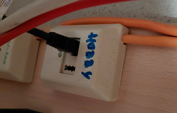

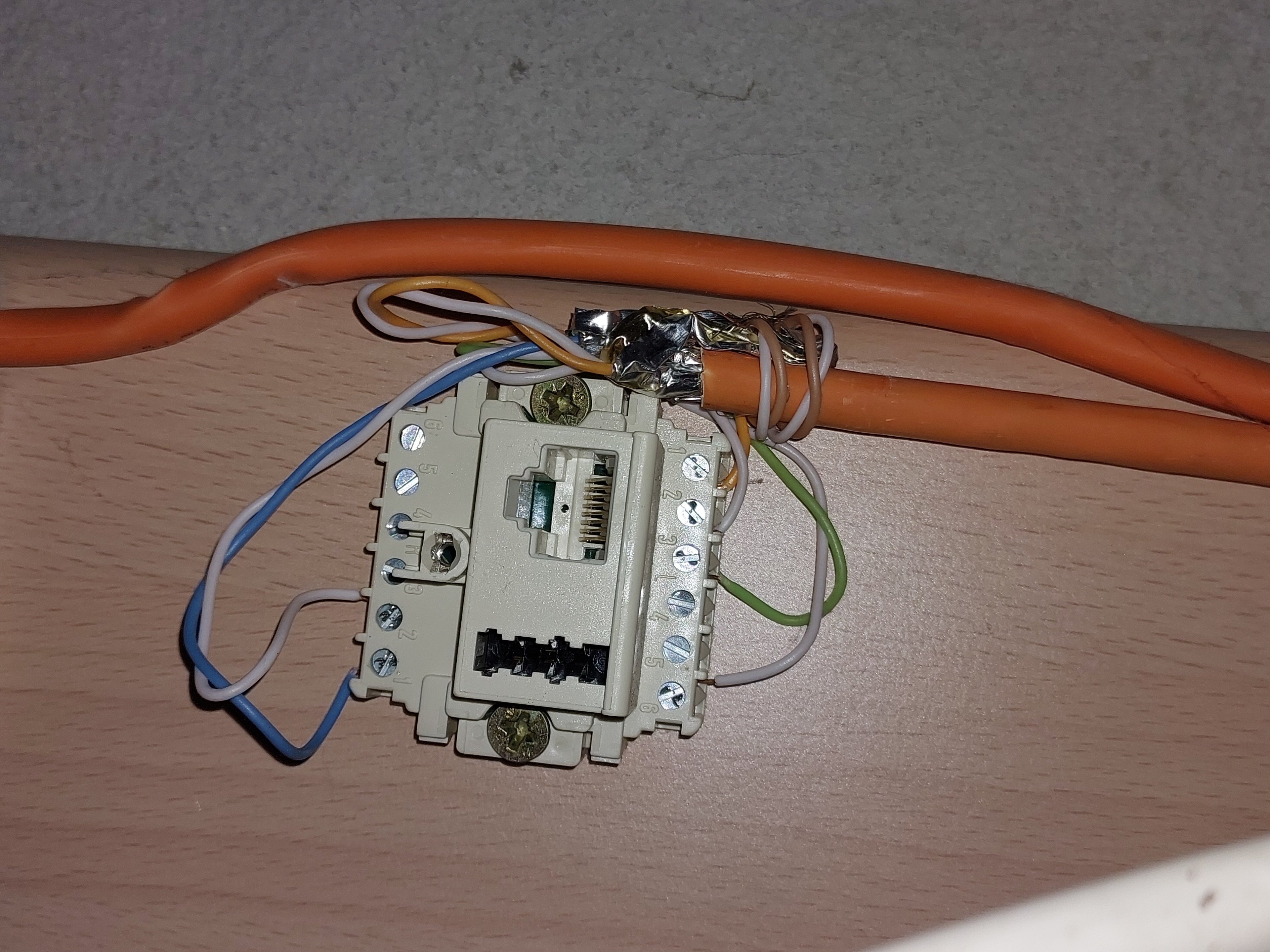

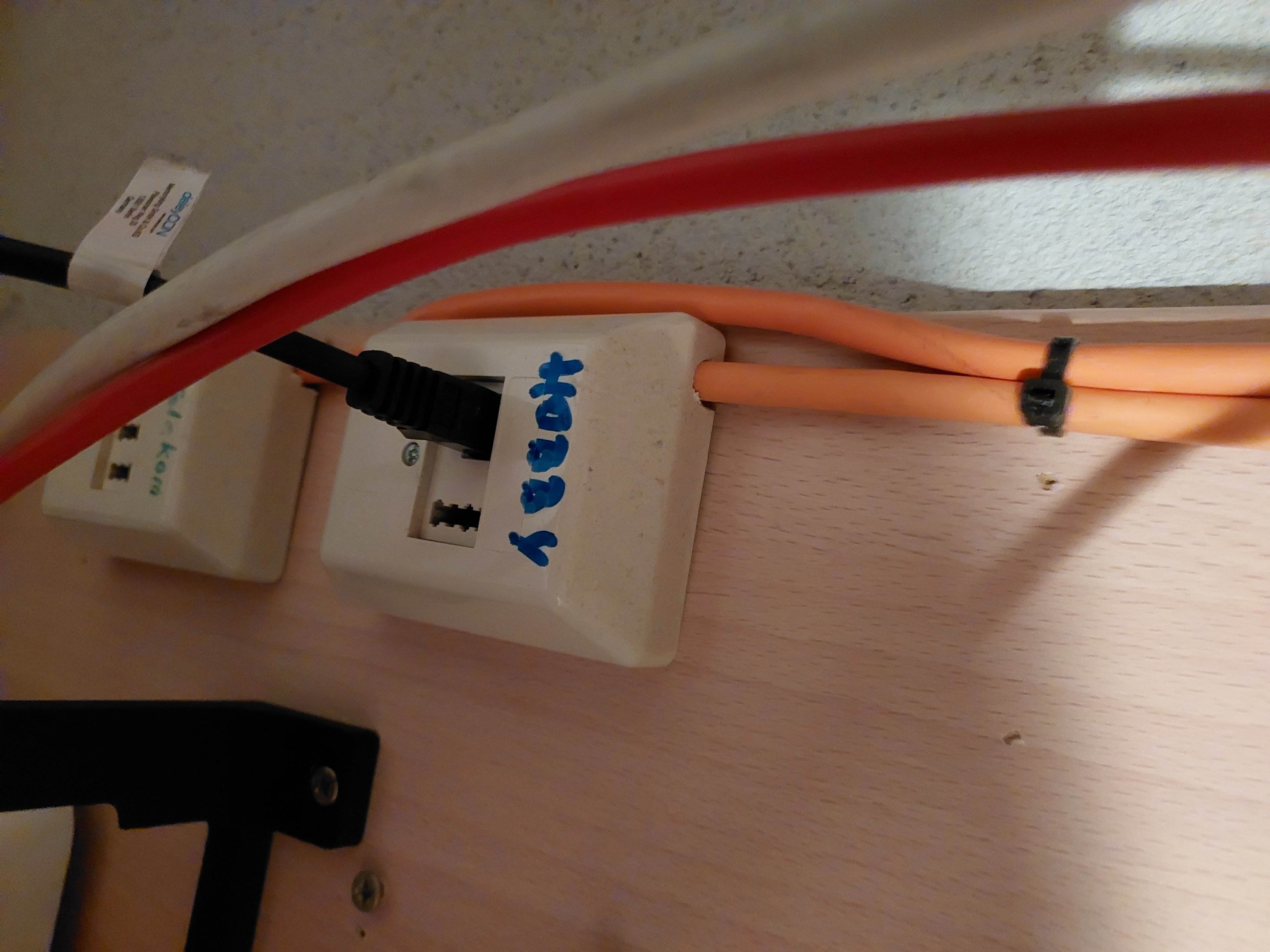

das ist die Buchse, die für meinen PC wichtig wäre, die 2 anderen Bilder zeigen, wie das Kabel vom Zimmer im Keller ankommt. Anscheinend werden 2 Kabel für TAE genommen, 4 für LAN und 2 sind noch frei.
wäre jetzt jetzt handwerklich etwas begabt, könnte ich das selbst machen? Beim Bild Dose für PC Keller müsste ich das blaue und weiße Kabel auch auf der Seite anschließen, wo die 4 anderen sind und die 2 unbenutzten, die ums Kabel gewickelt sind, auch, so dass ich rechts 8 Kabel angeschlossen habe und links keines, da links nur für die TAE-Buchse ist? Sehe ich das korrekt?
Wo müsste dann welches Kabel rein?
