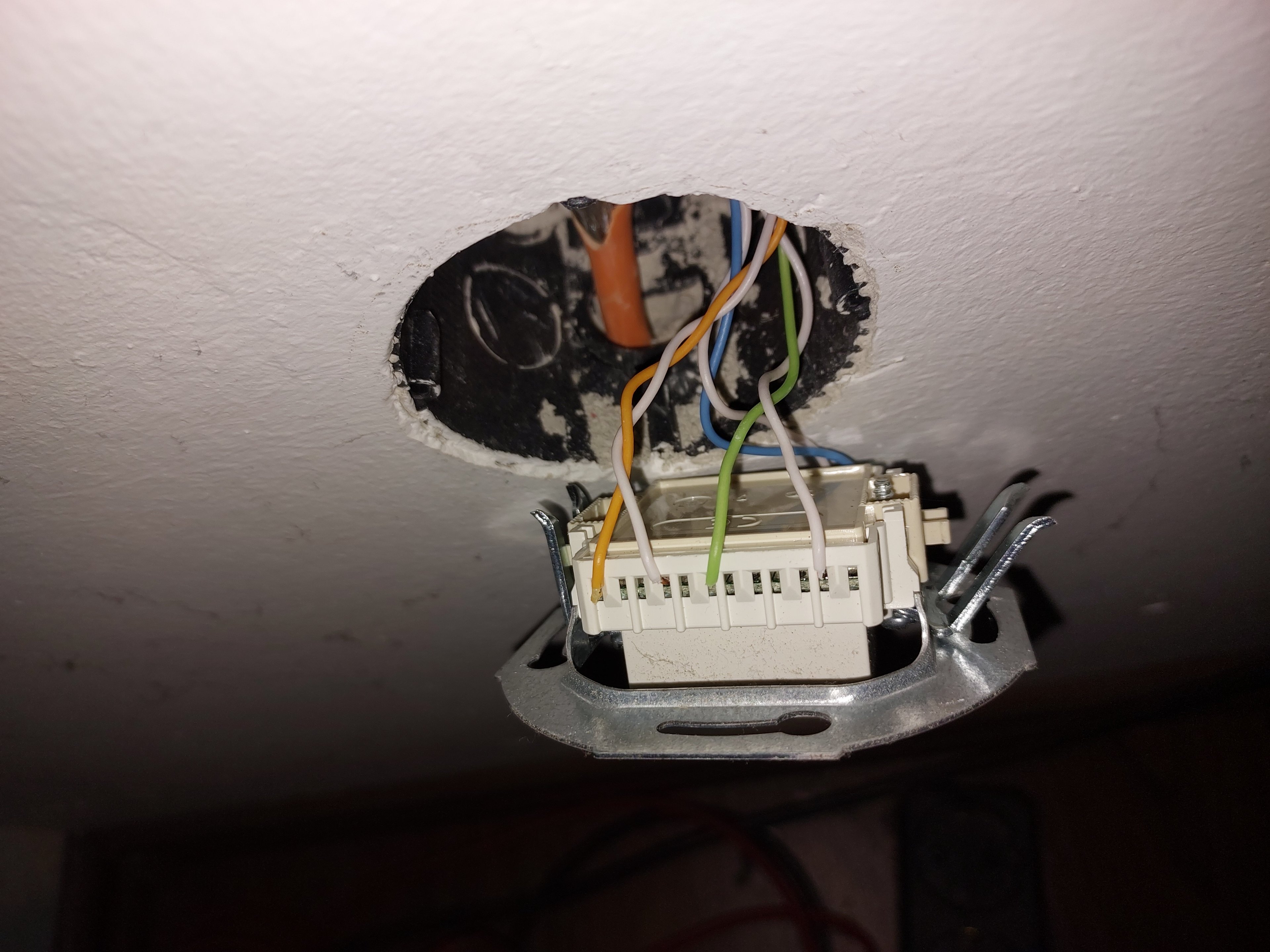

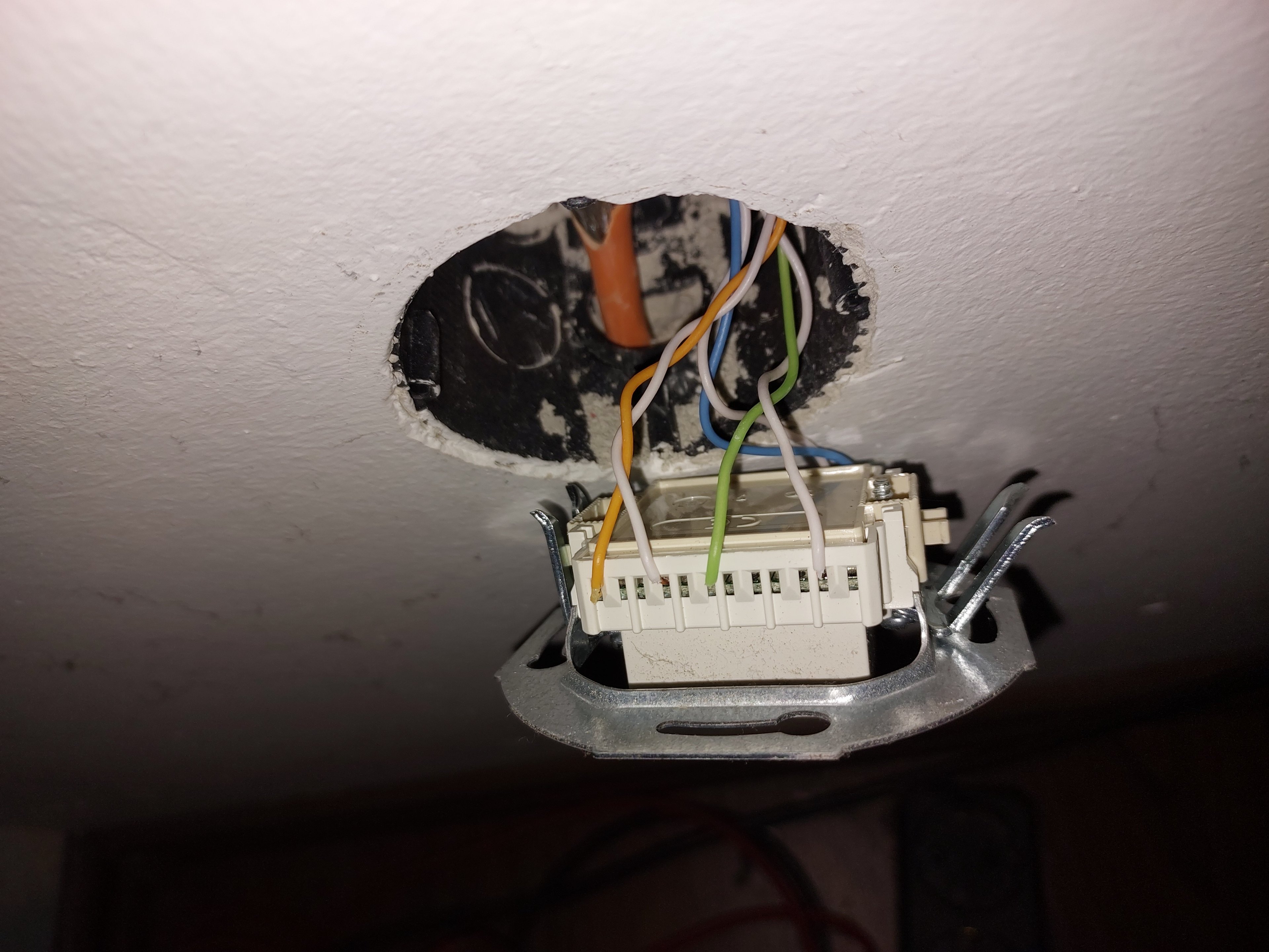

mit bisschen glück kriegt man 1gbit raus..... das blau+weisse weiterführen und genau farblich auch reindrücken.....muss auf jedenfall auch drauf achten das das richtige kabel auf der richtige seite draufgelegt ist
aber ich würde alle kabel neu auflegen weil wie ich es genau nochmal angeschaut habe liegen die auch jetzt schon auf der dose falsch auf :( wer weiss wie das gegenstück aufgelegt ist, also dort wo das kabel ankommt.

Vermutlich kann die Dose aber kein Gbit, da die Klemmen auf beiden Seiten nur bis 6 nummeriert sind. Bin mir da aber nicht sicher, vllt kennt die Teile jemand und kann sagen ob damit 1G möglich ist.
Ich würde da neue "Dosen" setzen mit Keystonemodulen. Da brauchst du keinen "Tacker" sondern nur einen kleinen Elektroseitenschneider und etwas Kraft in den Fingern (oder eine Zange).

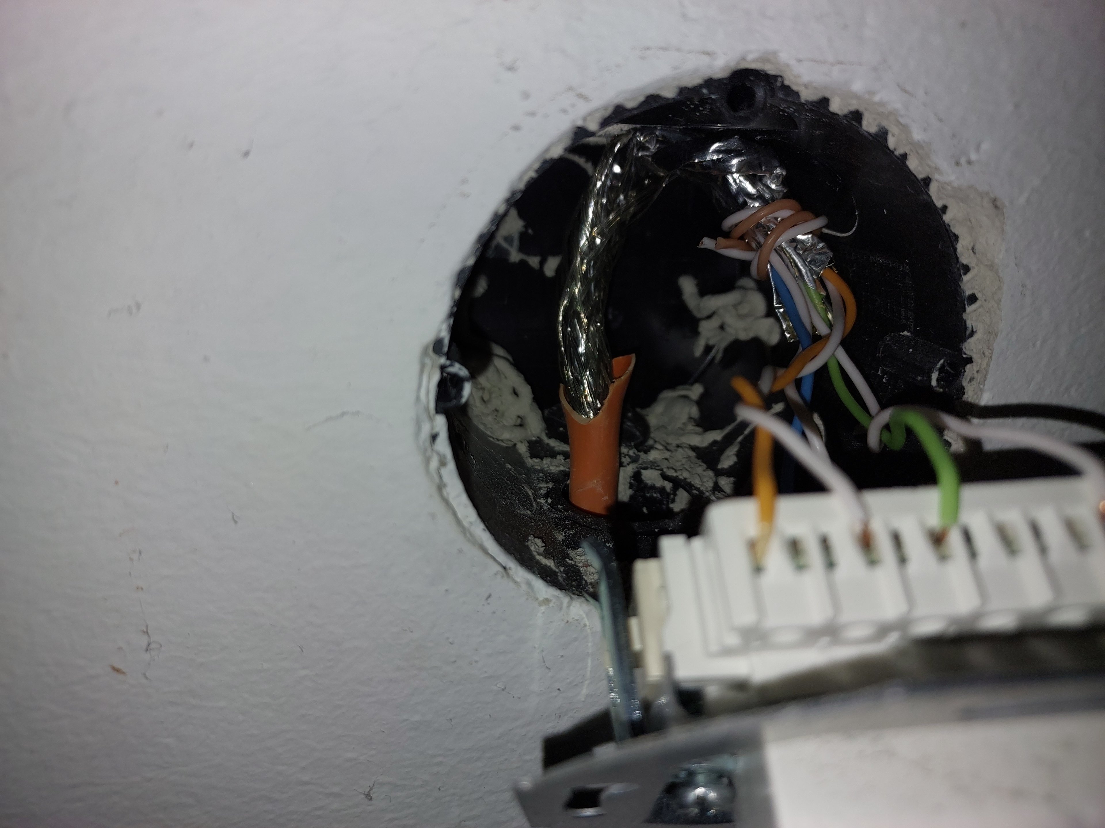

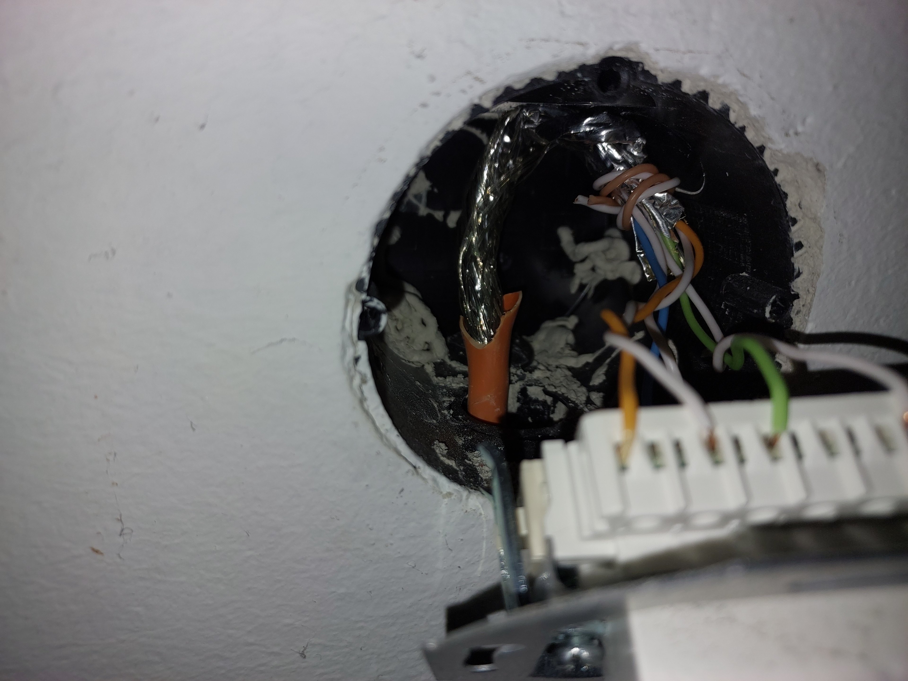

so sieht die Gegenseite im Büro aus - 2 Kabel ohne Anschluss, blau u weiß Seite TAE, 4 Kabel am LAN.

Foto aus Bei Foto #20: Dose für Keller kommt der weisse bei braun auf 7(5R), der braune auf 8(6R), der weisse bei blau auf 5, der blaue 4.
Bei Foto aus #27 Buchse für Keller sind leider die Zahlen nicht zu sehen. Das ist sicherlich auch eine Kombidose mit LAN und TAE-Anschluss. Blau ist da auch wieder TAE.
Die braune ist ja noch um das Kabel gewickelt.
Die müssen ebenfalls auf 7 (5R) = weis bei braun 8 (6R)= braun,
weiss bei blau = 5, blau = 4 aufgelegt werden.
Dann testen bevor man alles wieder zuschraubt/einbaut.
Kann auch sein das die Adern 7+8 5R+6R und 4+5 dann trotzdem fehlen. Dann müstest Du diese Dosen ersetzen, diese UAE-Dosen in den Zimmern mit RJ45 und TAE-Buchse.
Im Keller die LAN Dosen können bleiben.
