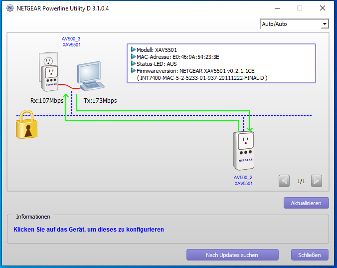

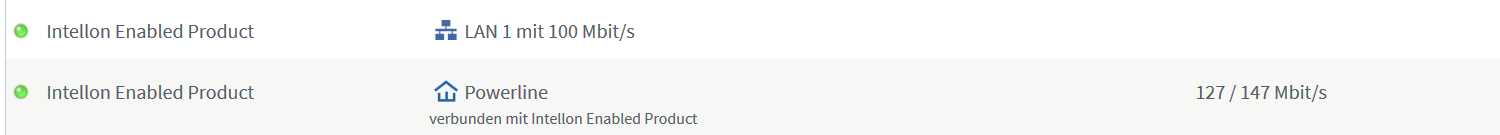

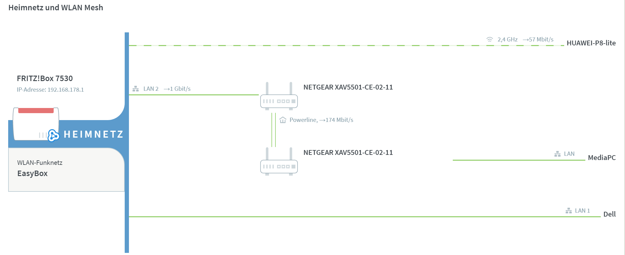

Die Verbindung zwischen den beiden Adaptern beträgt laut Fritzbox 174 Mbit/s und laut dem Netgear Powerline Tool 173 Mbit/s. (Screenshoot 2&3)

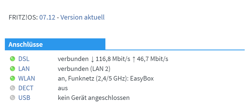

Der PC im Erdgeschoss der per Lan direkt mit der Fritzbox verbunden ist, schafft bei den gleichen Downloads durchgängig 11,7 MB/s, was zeigt das die 100 Mbit/s VDSL Leitung auch voll anliegt. (siehe auch Screenshot 1)

Deine Leitung ist schneller als 100Mbit , habe auch 116/43 Vectoring von der Telekom , im Speedtest , müsstest du so auf 107-108 kommen. Upload genau 40.

Du solltest Dir vielleicht die vom TE geposteten Bilder (insbesondere das dritte Bild) anschauen. Da ist für beide Richtungen getrennt die Bandbreite angegeben ...
Allerdings ist die Download-Richtung 107 Mbit/s. Der TE hat Up- und Download verwechselt.
Bei Powerlan sind Nettodatenraten kleiner als 50% der Bruttodatenrate normal. Der vom TE erzielte Download ist daher absolut im Rahmen.
Eventuell wurde der TE auch durch die Fritzbox-Übersicht auf den falschen Wert gebracht - wenn man dort auf "Netzwerk" wechselt, werden beide Werte angezeigt.
816479
Der erste Wert ist dort die Download-Datenrate, der zweite die Upload-Datenrate.

Es sind 107 Mbit/s down und 173 Mbit/s up. Macht in Summe 280 Mbit/s als gesamte Bandbreite ...
