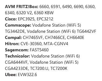

Für einen 100 Mbit/s Internetzugang werden von Vodafone aktuell (Stand 01/2025) nachfolgende Router unterstützt/empfohlen.
Woher hast du diese Übersicht? Da die 6670 dort nicht auftaucht, zweifle ich die Aktualität stark an... und selbst wenn, würde ich die Liste doch eher als "derzeitige Verwendung möglich" und nicht als "wird noch neu im Netz freigeschaltet" deuten.
Reaktionen: Engaged und blende11
Die Übersicht, welche Router unterstützt werden, kann man auswählen, wenn man einen Vodafone Tarif und eigenen Router verwenden, auswählt (über Verivox).
Einfach auf das Ausrufezeichen klicken, dann werden die Router angezeigt, die man laut Vodafone verwenden kann (für Tarif mit 100 Mbit/s).
Verivox muss das wohl anpassen, Du hast recht, ist bei den FRITZ!Boxen nicht mehr aktuell!

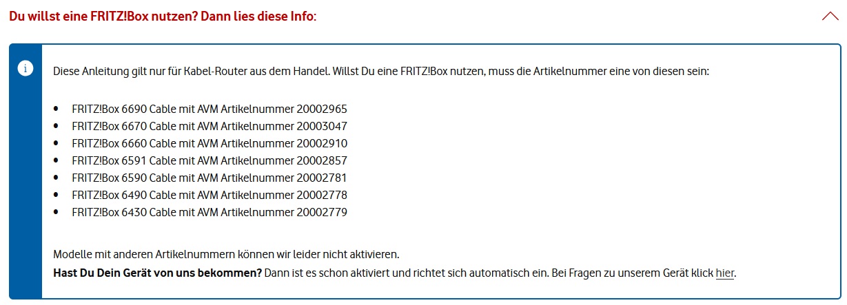

Folgende FRITZ!Boxen werden direkt auf der Webseite von Vodafone aktuell empfohlen, also ab Modell 6430:
Ja Du hast recht, ist nicht aktuell bei Verivox!
Ich habe es aktualisiert.
Vielen Dank für deinen Hinweis.
FRITZ!Boxen können erst ab Modell 6430 bei Vodafone aktiviert werden, wenn man den eigenen Router benutzen will.
