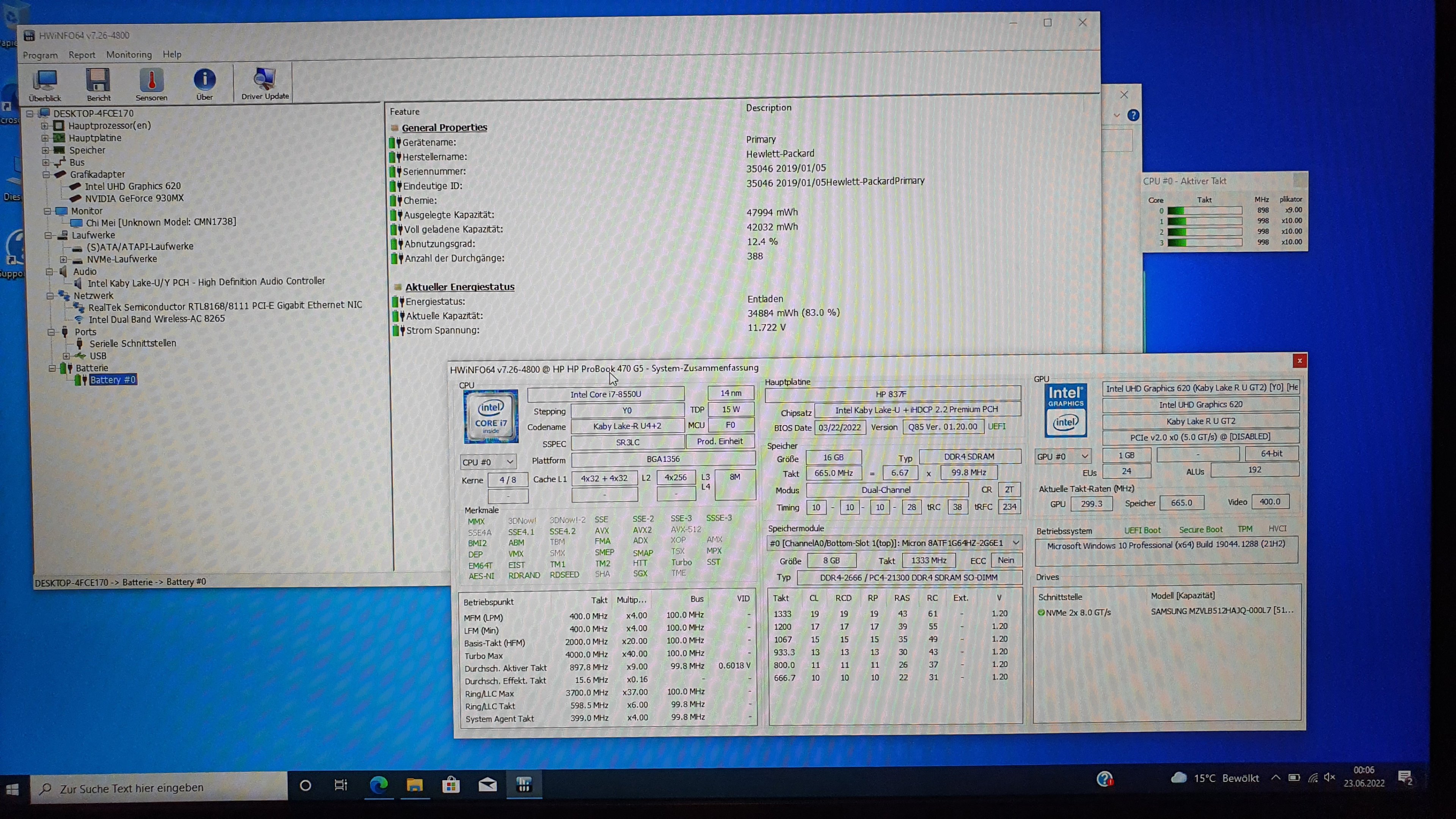

So, hab Mal die angeforderten Infos beigefügt von hwinfo64.

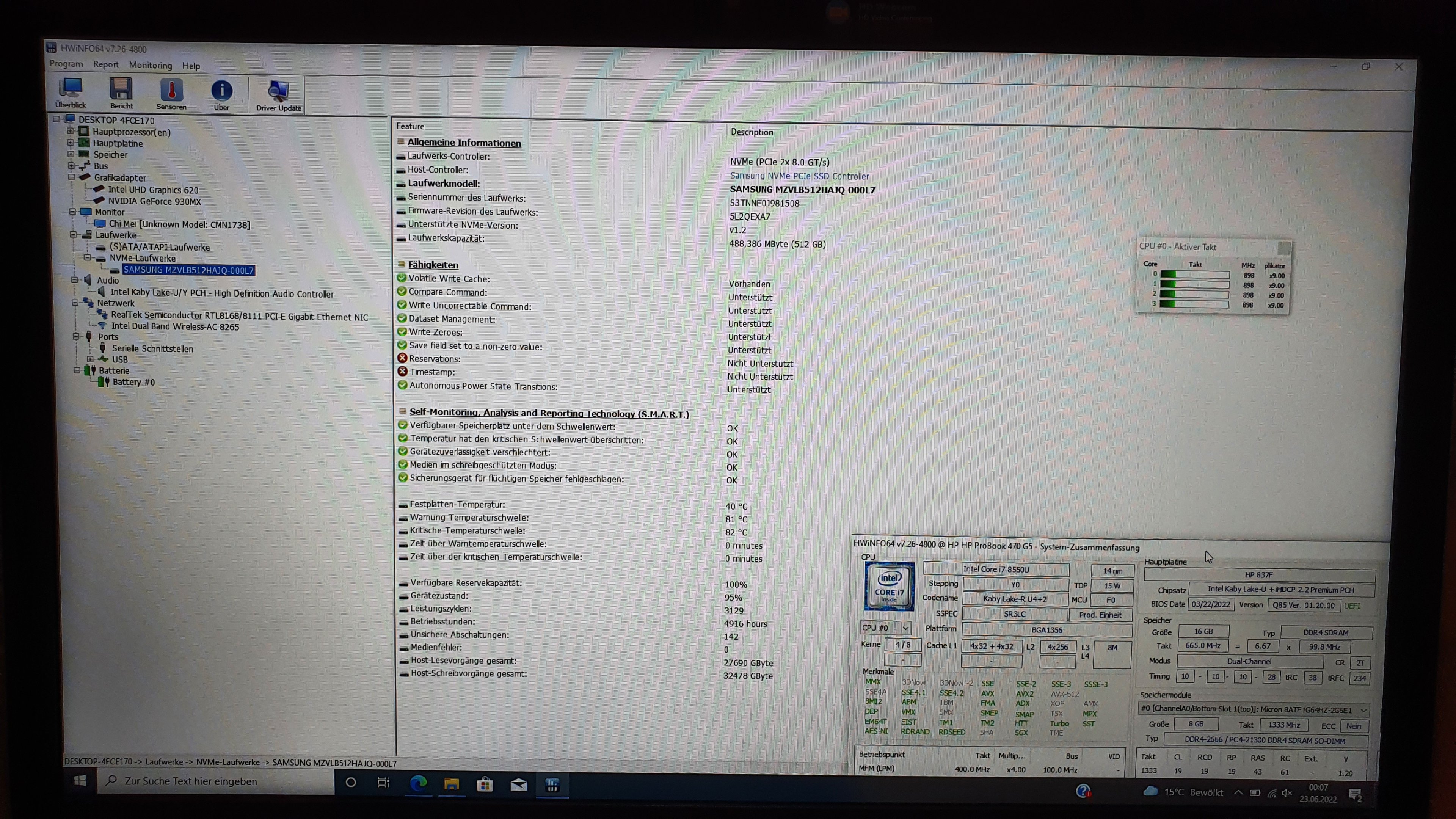

Die SSD ist, wie vermutet, nur mit zwei Lanes angebunden, das macht ca. 1500Mbyte/sec Maximalrate. Du kannst getrost eine günstige 1TB SSD (üblicherweise < 100 EUR ) nehmen, irgrndwas „High-End“ ist Verschwendung.

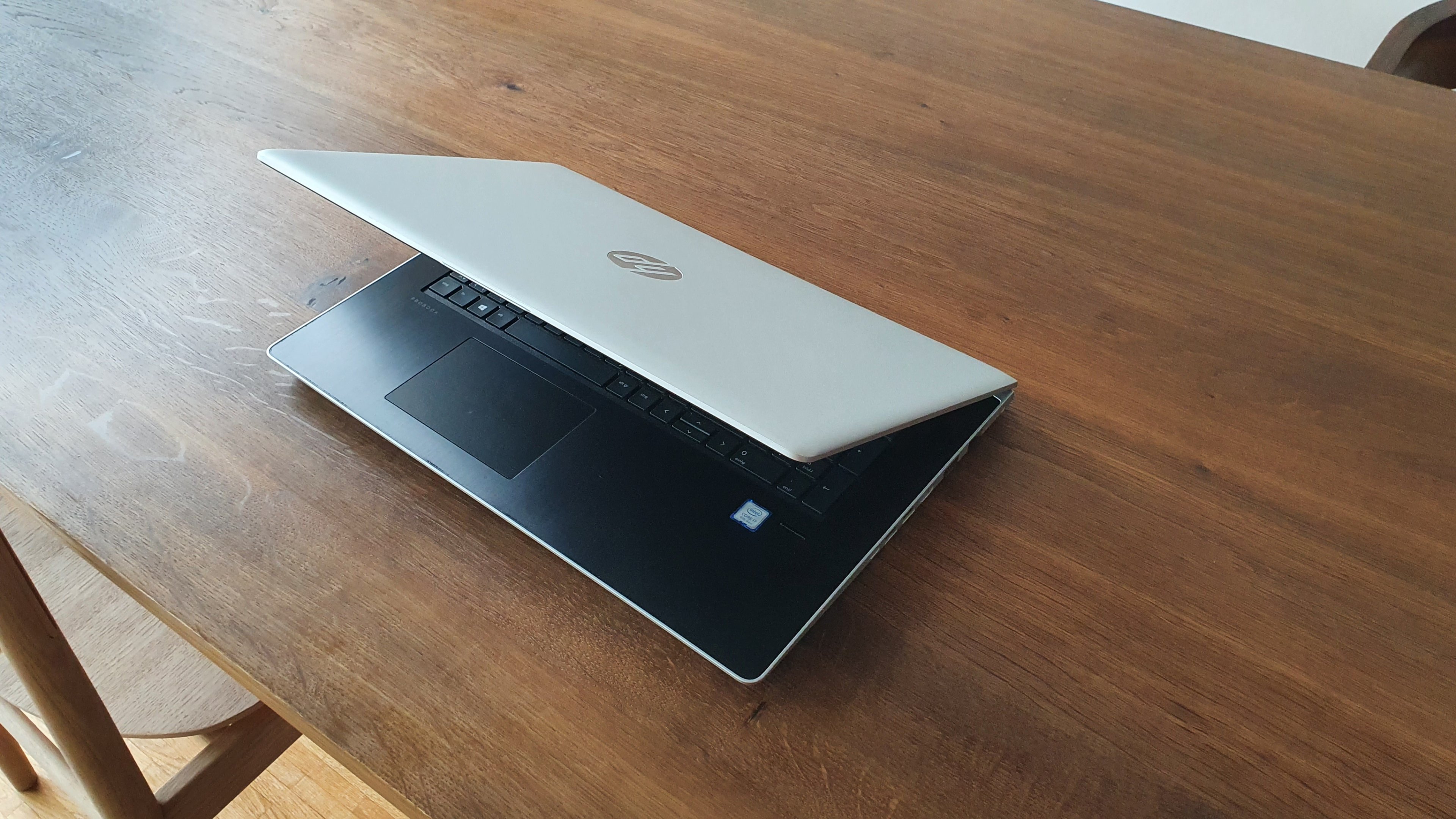

Mal 2 Bilder :-)

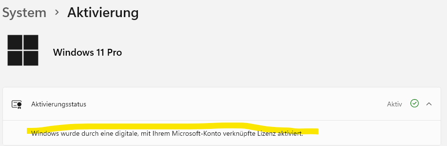

Selbst wenn kein Windows ab Werk drauf war:
Momentan ist ja schon ein Windows installiert. Einfach bevor man es "platt" macht, ein Microsoft Konto einrichten (bzw. bereits vorhandenes nutzen) und mit dem Windows verknüpfen.
Wenn in der Systemsteuerung der gelb markierte Text steht:
wird bei der Neuninstallation das Windows automatisch wieder aktiviert.

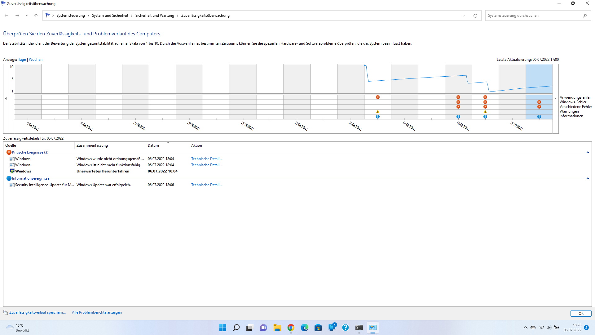

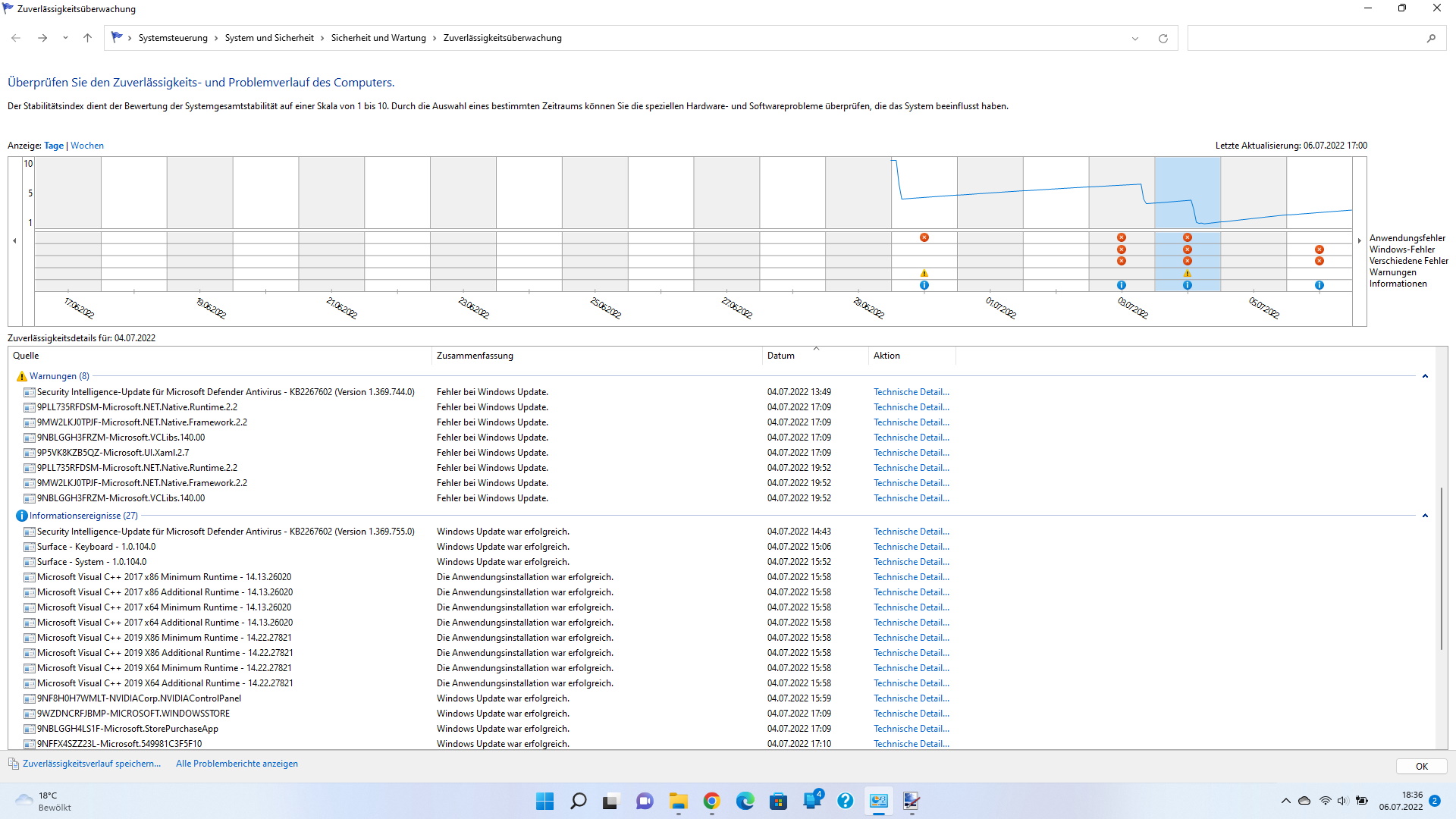

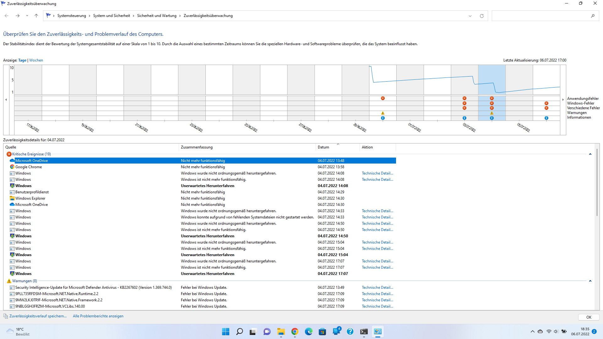

Gib man in einer Powershell Konsole
Code:
perfmon /rel
ein und poste den Screenshot hier.
Reaktionen: species_0001 und SmooTwo

perfmon /rel........... Kein Plan was das ist. Ich schau es mir an und poste es :)

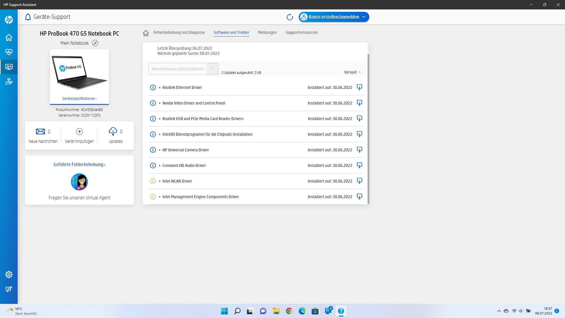

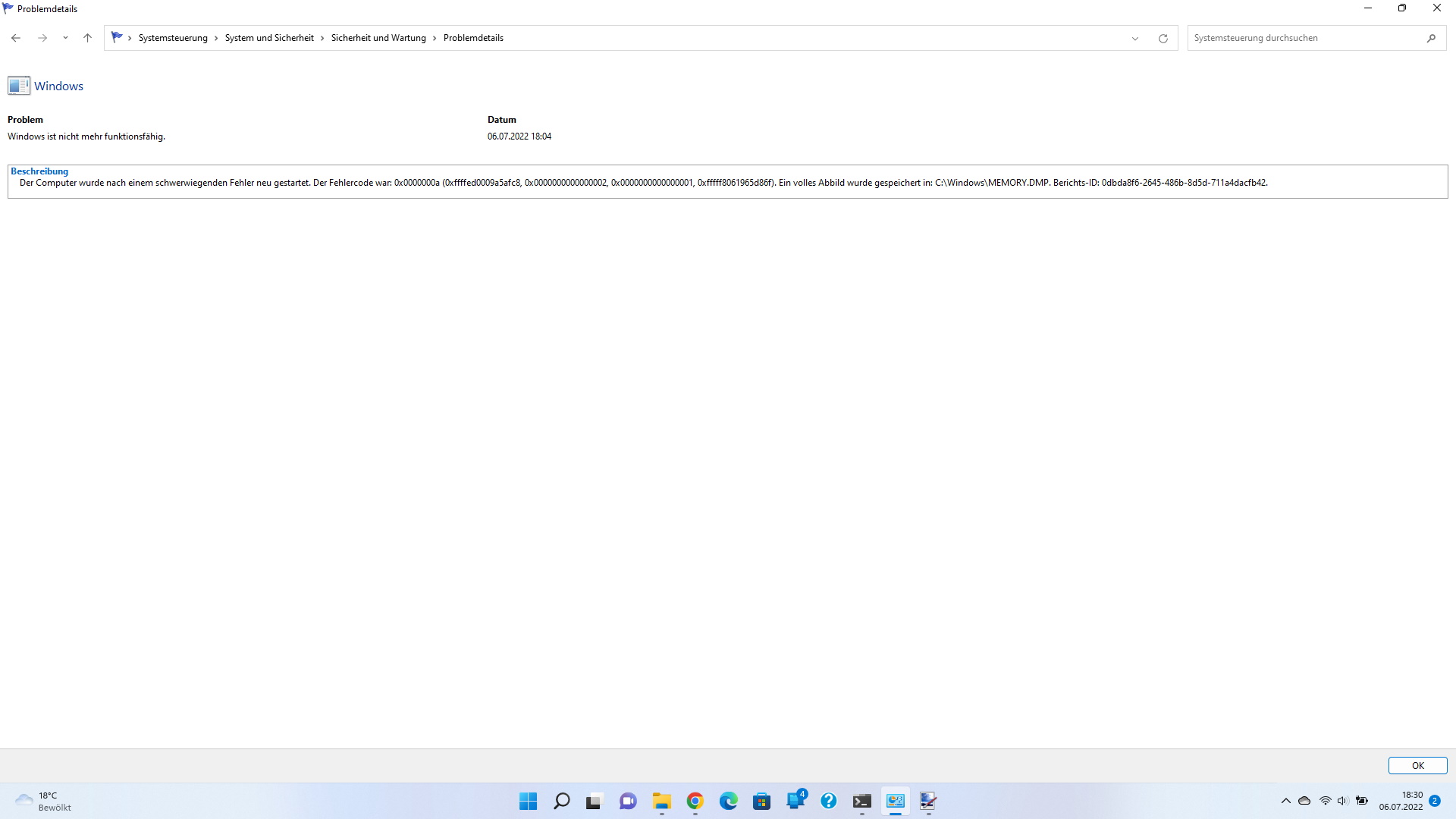

Screenshot von der Hauptseite von Powershell und mal von den letzten Fehlermeldungen, und laut HP Software sind alle Treiber aktuell, siehe Screenshot

Da hab ich die HP Software heruntergeladen, und diese hat dann nach und nach alle hardwaretreiber erfolgreich installiert.
Mehr kannst Du eigentlich nicht tun. Du hast ja auch einen Screenshot vom HP Support Assistent gepostet, der sieht ok aus.

Ich verstehe jetzt nicht was Du meinst, die Treiber sind ja laut Support Assistent installiert.

Ich will Dir da keine Hoffnung machen. Die Probooks sind Mainstream Hardware, die sollten auch mit Windows „Out-of-the-box“ laufen. Alles was Du jetzt noch tun kannst, fällt in die Kategorie „Verzweifelungstaten“, die man dann macht, wenn es nichts mehr zu verlieren gibt. Du kannst natürlich auch im BIOS alles unnötige abschalten, z.B. auch mal Bluetooth und WLAN. Manchmal ist irgendeine dieser Komponenten kaputt. Aber wie gesagt, das ist stochern im Nebel.
Laut den Screenshots hast Du das mit dem perfmon hinbekommen, prima. Eine Ursache ist so leider auch nicht identifizierbar, aber man sieht, das es schon häufig crasht. Vermutlich sind die fehlgeschlagenen Updates eine Folge davon. So kannst Du den Laptop nicht benutzen, irgendwann zerlegt sich das Windows…
