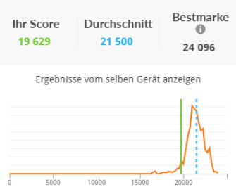

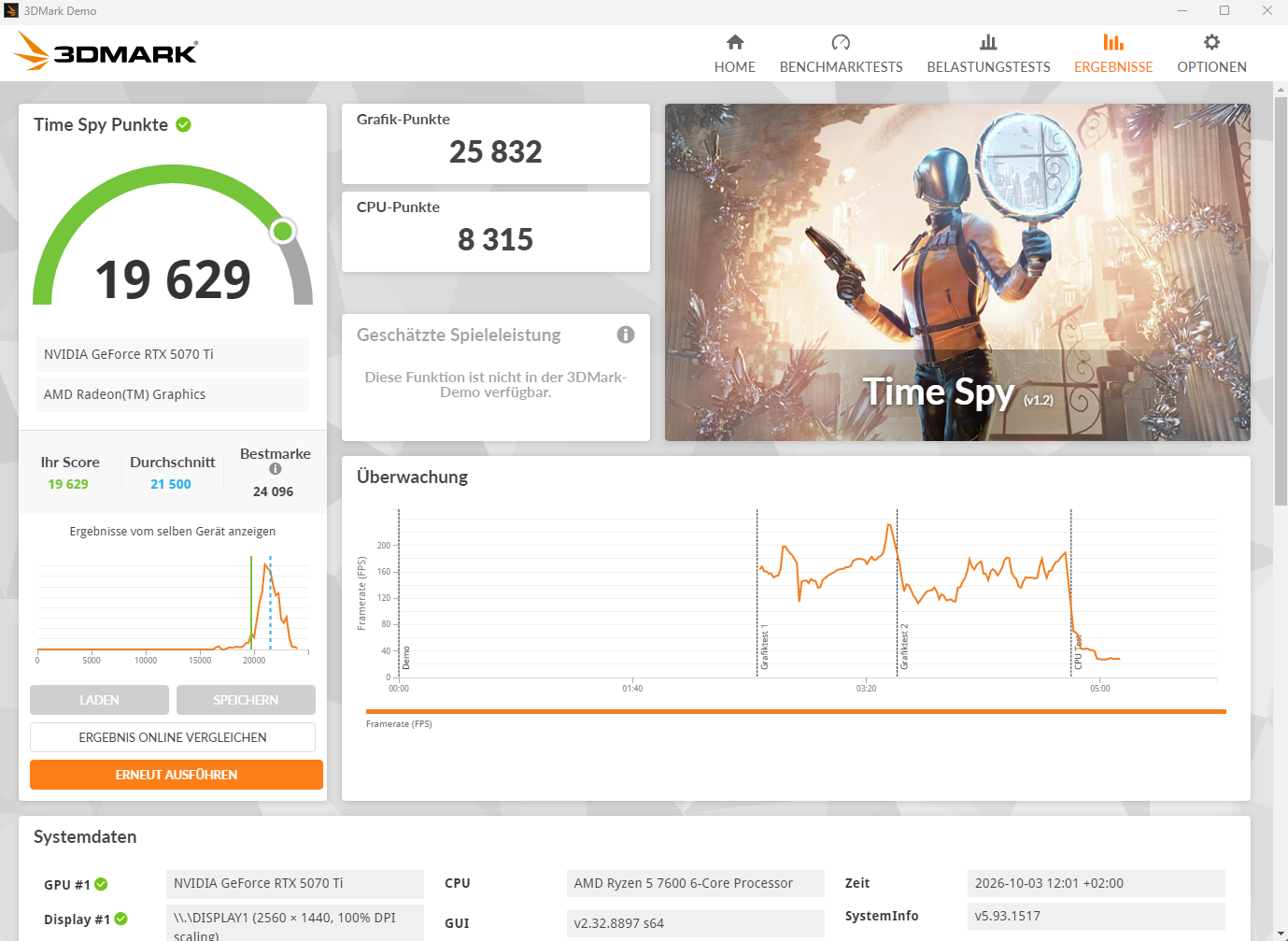

Ich habe direkt nach Einbau der Grafikkarte spiele getestet und spüre einen enormen Performance Unterschied, dann habe ich mit 3DMark meinen Score mal ausgewertet es kam folgendes raus:
Laut ChatGPT, würde man mit meinem System deutlich über 20k liegen müssen. Bzw. einen Grafikscore in Höhe von 28k+
Lügt die KI mal wieder oder sieht das hier in Ordnung aus?
NVIDAI Einstellungen sind alle auf Standardeisntellung.

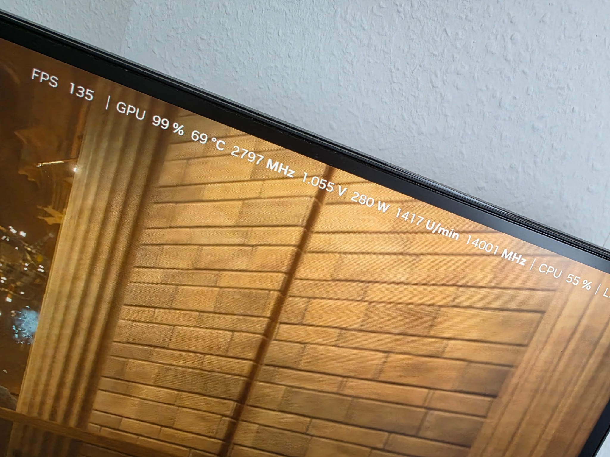

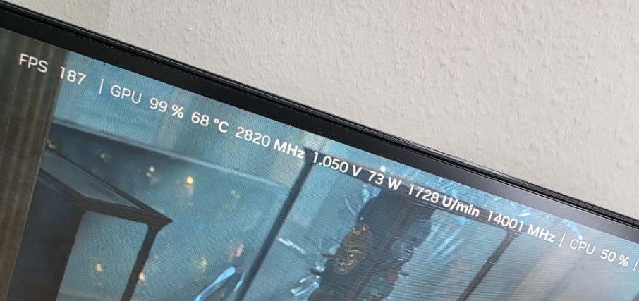

Hier noch folgende NVIDAI Overlay Informationen:
Grafiktest 1 in 3DMark
Grafiktest 2 in 3DMark.
Die Grafiktests sind alle in einem Time Spy Durchlauf.
Messtoleranz. Ggfs. Hintergrundprozesse. Hier auf CB hat die 5070 Ti 27.800 Grafikpunkte. Da bist du also etwa 5% drunter.
Ich würde mir da keine Gedanken machen.

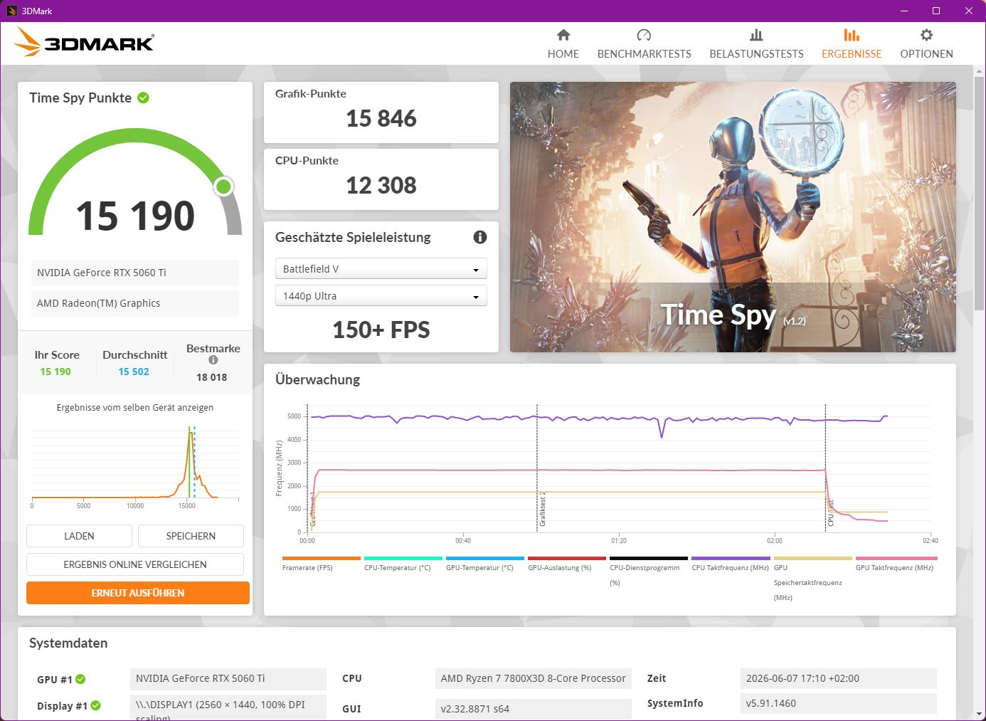

5060 Ti 16 GB mit 7600X3D:

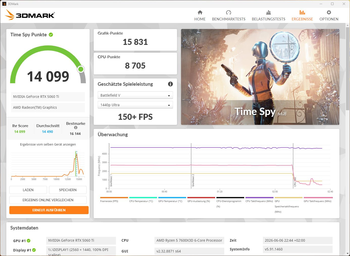

5060 Ti 16 GB mit 7800X3D:
Bei dir wird die CPU limitieren, was die Gesamtpunkte angeht.

@Beko0815 die Grafikkarten Punkte sind wichtig und die liegen mit 26K im grünen Bereich

lmfaktor schrieb:
Was ist das für eine CPU? 8000 Punkte?
Es sind 8.300 Punkte.
Auch das ist wohl etwa 10% langsamer, als ein 7600 erzielen könnte. Bei der CPU spielt Last im Hintergrund aber halt besonders mit rein. Insbesondere bei Time Spy, dass da auch etwas fordernder ist (bzw. Time Spy einfach bescheiden mit CPUs mit mehr Kernen/Threads skaliert)
Für modernere Grafikkarten empfiehlt es sich ohnehin eher zu Steel Nomad und Speed Way zu greifen. Da spielt wie bereits von anderen erwähnt die CPU keine so große Rolle. Bei Time Spy bremst die CPU halt sehr schnell schon einmal die GPU ein - auch bereits schon im Grafikteil des Benchmarks.
Bei den CPU Punkten spielt der RAM auch ordentlich mit rein beim Ryzen 7600.
Aber, wenn man ein GPU Upgrade macht, dann muss man natürlich auf die GPU Punkte schauen und nicht auf die Gesamtpunkte. Besonders bei einer CPU aus dem unteren Mittelfeld. Steel Nomad wäre ein Test, wo es so ein Missverständnis beim Interpretieren der Punkte nicht gibt.
