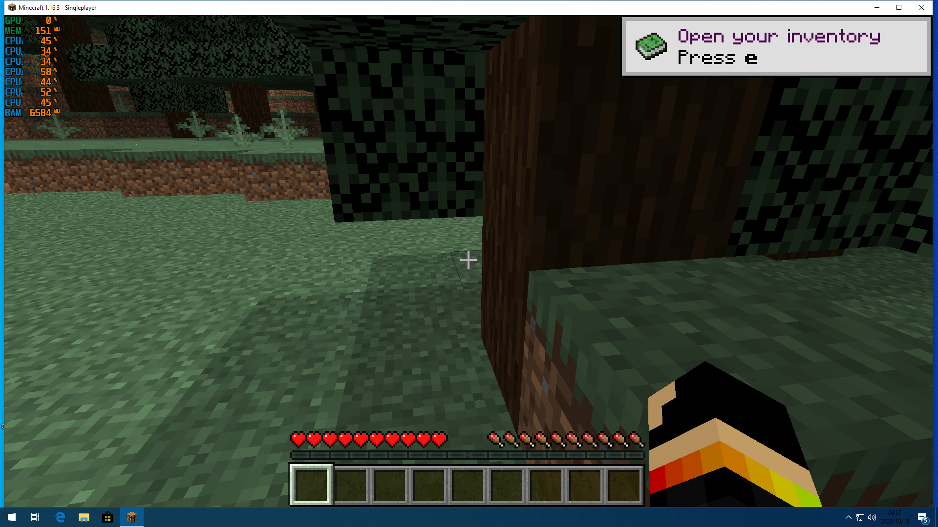

Basti__1990 schrieb:
BIOS scheint aktuell zu sein - auch sonst wüsste ich nicht woran es liegen soll. Sowohl der TaskManager Screenshot als auch von Minecraft sieht doch ganz okay aus
aber warum wird die gpu nicht ausgelastet und die cpu schwangt ab und zu bis zu 100% pro kern
Muss ich einstellen das PCI als erstes PRIMÄRER video controller an is?

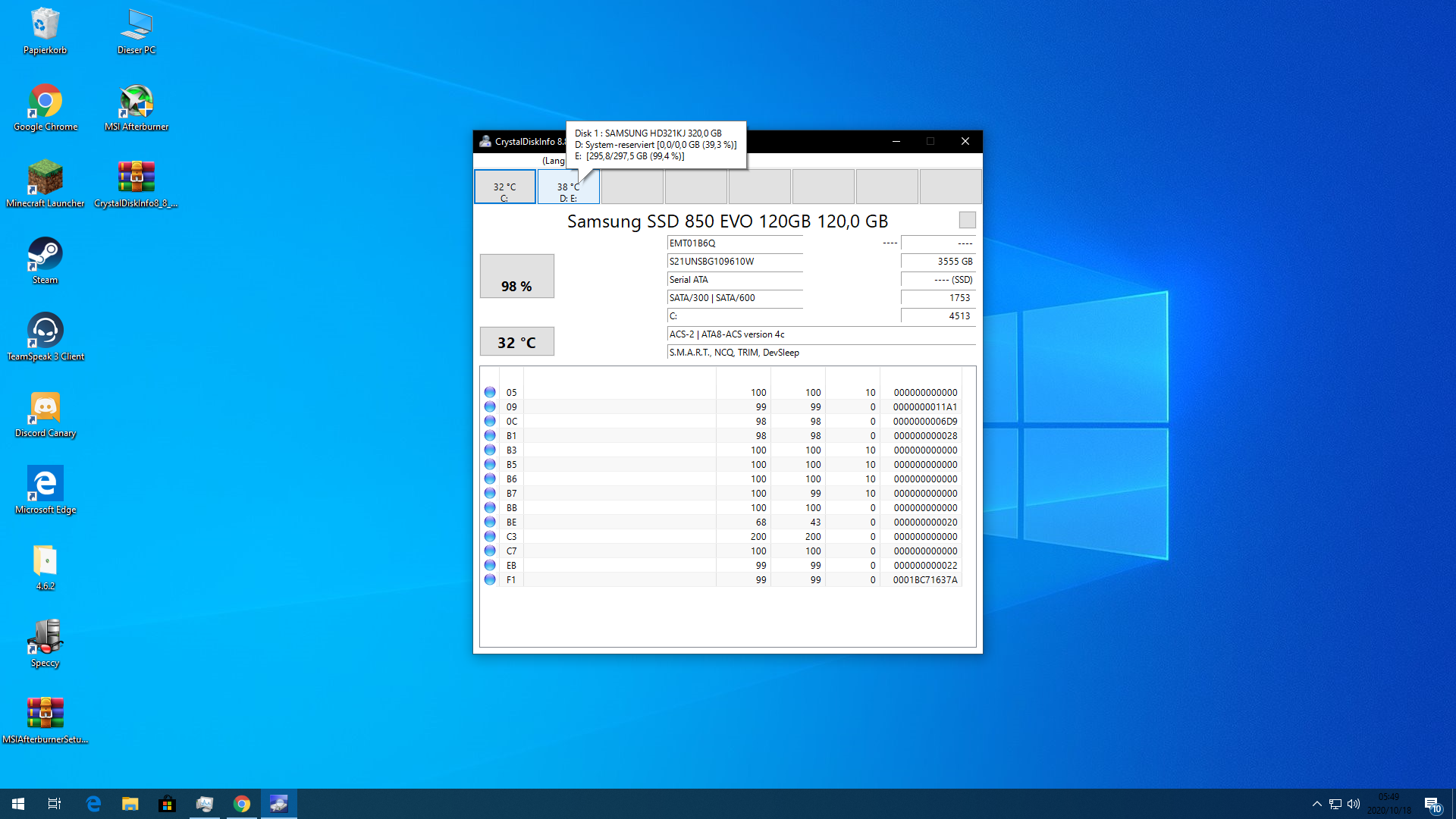

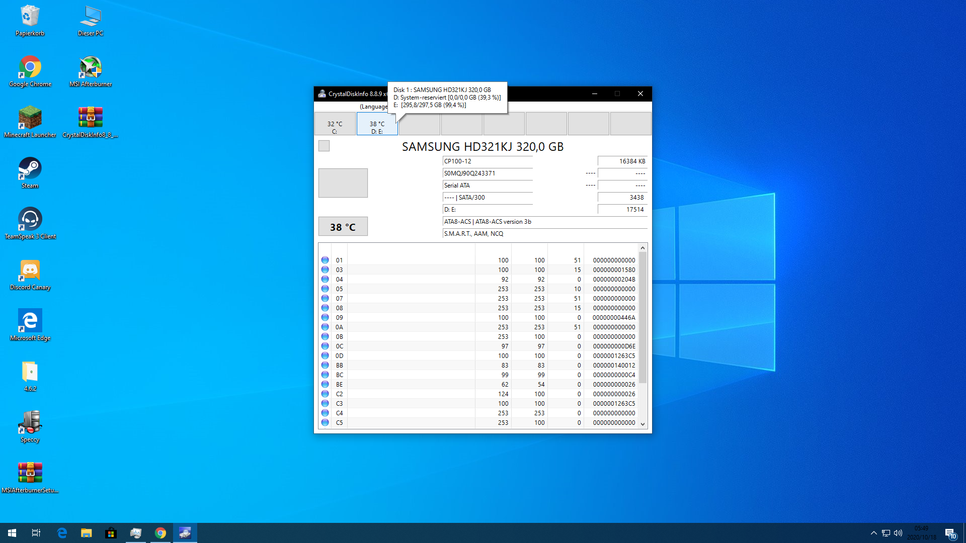

Worauf läuft das Game? HDD oder SSD?
Screenshot der HDD mit CrystalDiskInfo schon gemacht? Finde ich nicht!
Sry kommt sofort läuft über ssd

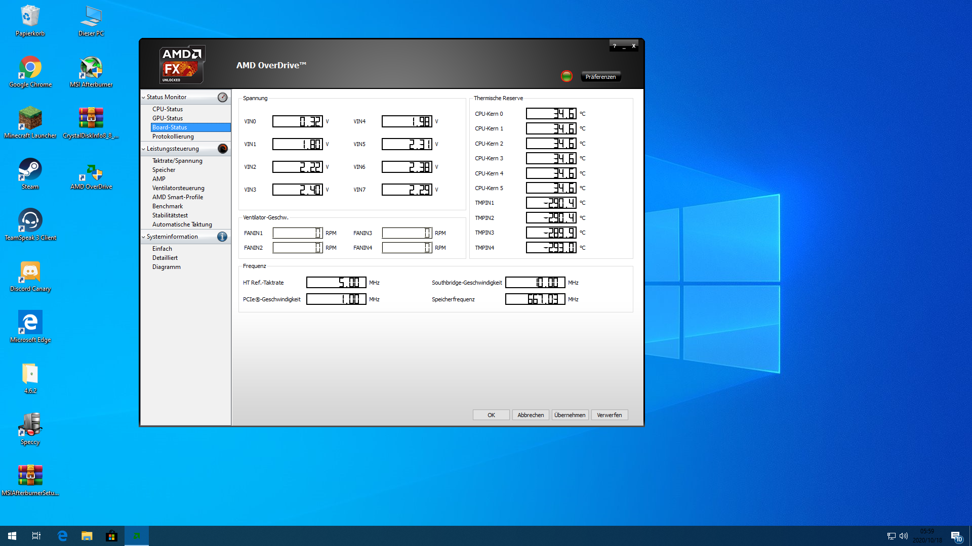

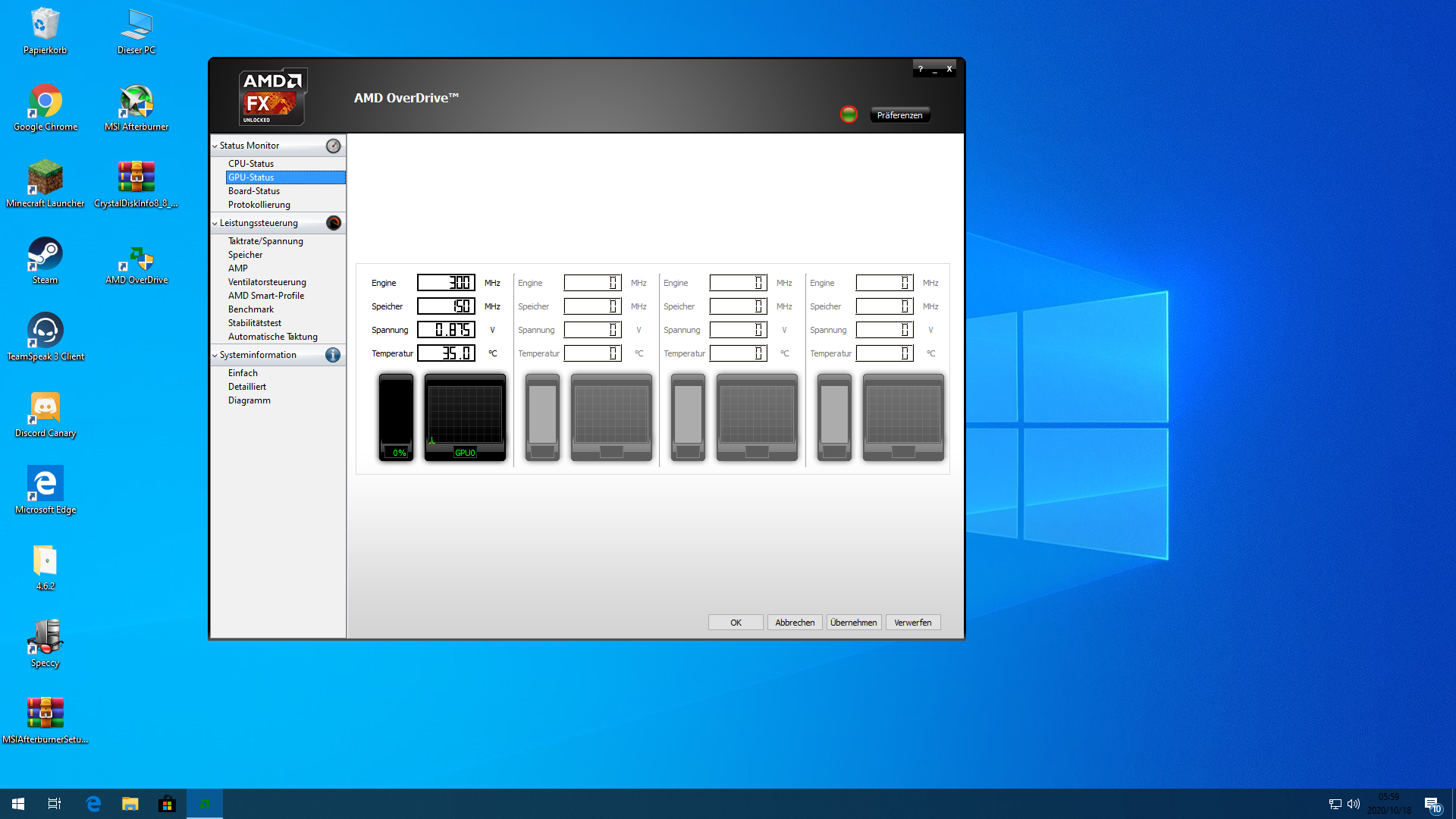

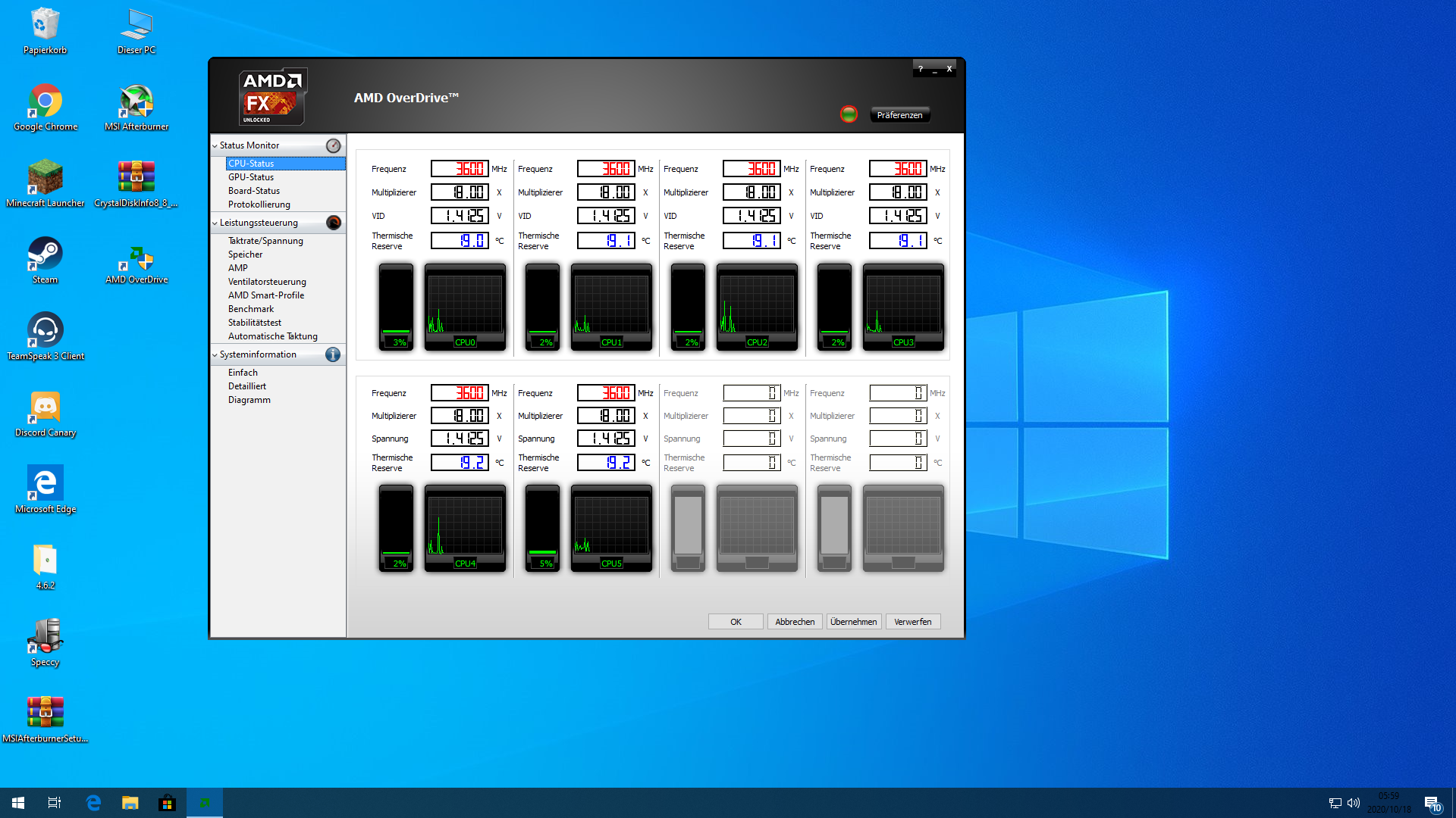

hier einmal details zur GPU,CPU, und boardstatus
Wie viele FPS hast du denn damit? Bitte lasse dir noch FPS, CPU-Takt und CPU-Temperatur mit anzeigen, das solltest du in den OSD-Setting einschalten können.
Und das ganze dann auch noch zusätzlich in einem anderen Spiel machen (du hast ja überall Probleme?). Minecraft eignet sich nicht unbedingt gut, um den Fehler zu finden.
