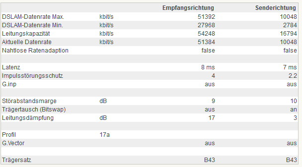

Mal ein Bild von meinem 50k Anschluss direkt Telekom über Indoor :D. Die Werte sind etwas gedrückt habe den auf Stabilität getrimmt sonst würde der ähnlich 62K anzeigen statt 54.
Wobei warte oO warum wird der SNR immer schlechter XD am Anfang war der bei 12.
