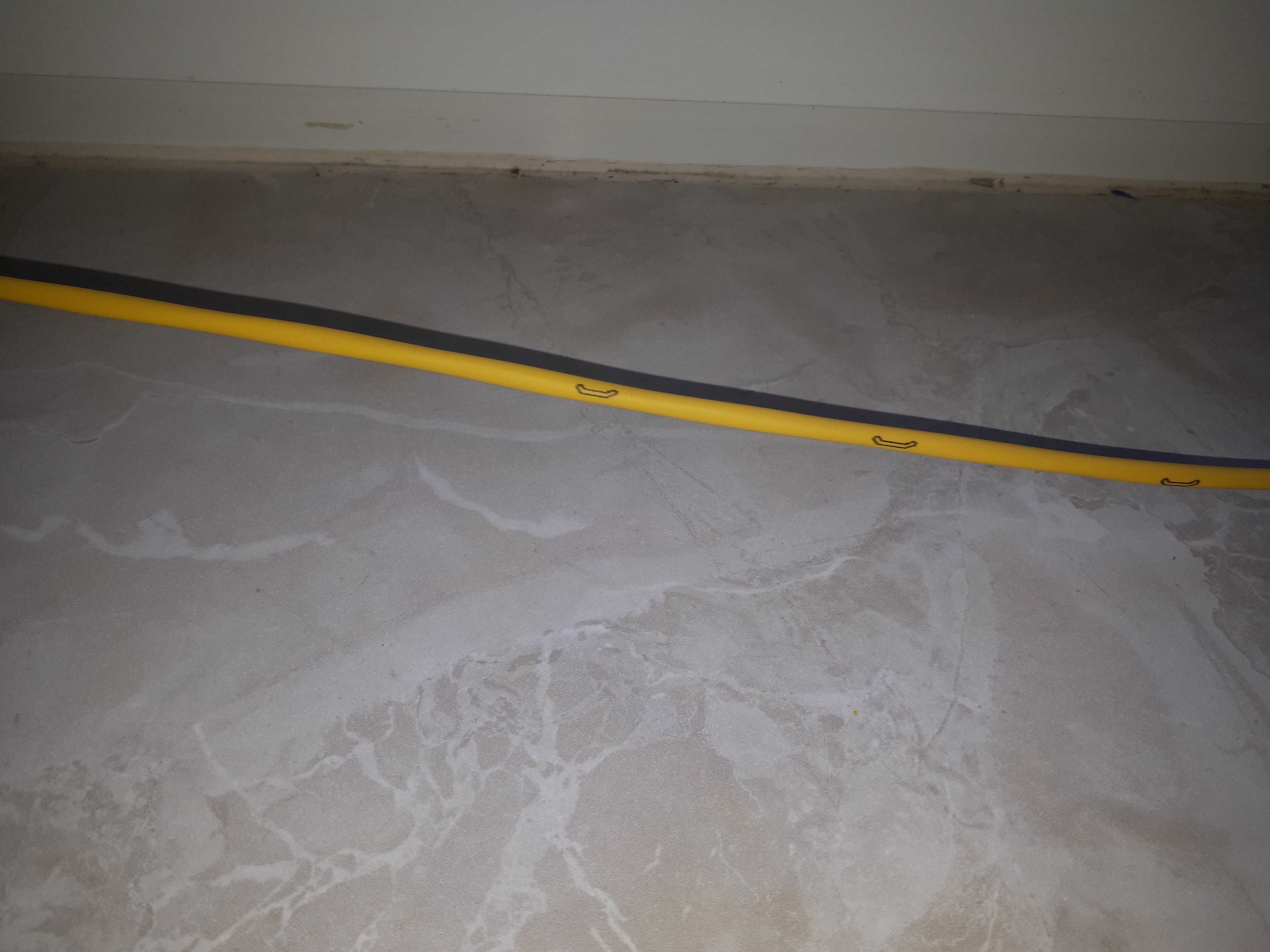

[IMG]https://www.computerbase.de/forum/attachments/c20181217_130325-jpg.734699/?hash=b1d79cf759794a493d09c7297294faf1[/IMG]
Das ist das Kabel was vom APL im Keller zu meiner TAE geht (ca 30 Meter)
Ich wohne in einem MFH mit 5 Parteien
Und das liegt jetzt einfch so vogelwild in der Gegend herum? Das Kabel an und für sich scheint ja in Ordnung zu sein, lässt sich aber per Bild ganz schlecht sagen.

Ja von meinem Wohnzimmerfenster über die Hauswand in den Keller rein. Hat der Telekom Techniker so gemacht, er meinte ging vorerst nicht anders
Unglaublich. Siemens Luftleitung an Lufthaken befestigt.... :freak:

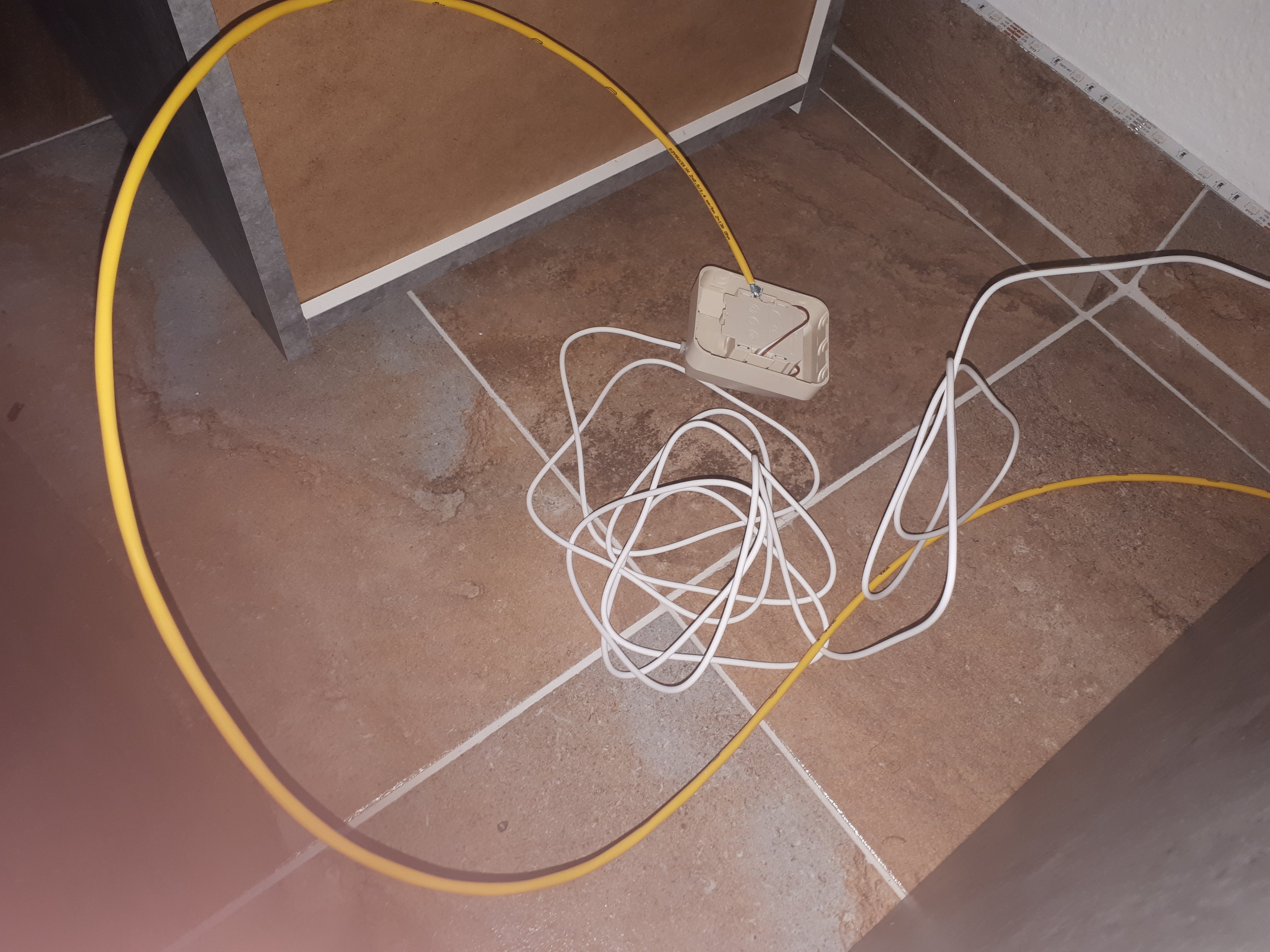

Wo kommt denn die weiße "Wäscheschur" her? Die geht von dieser Dose direkt zum APL? Das machts vermutlich nicht besser.

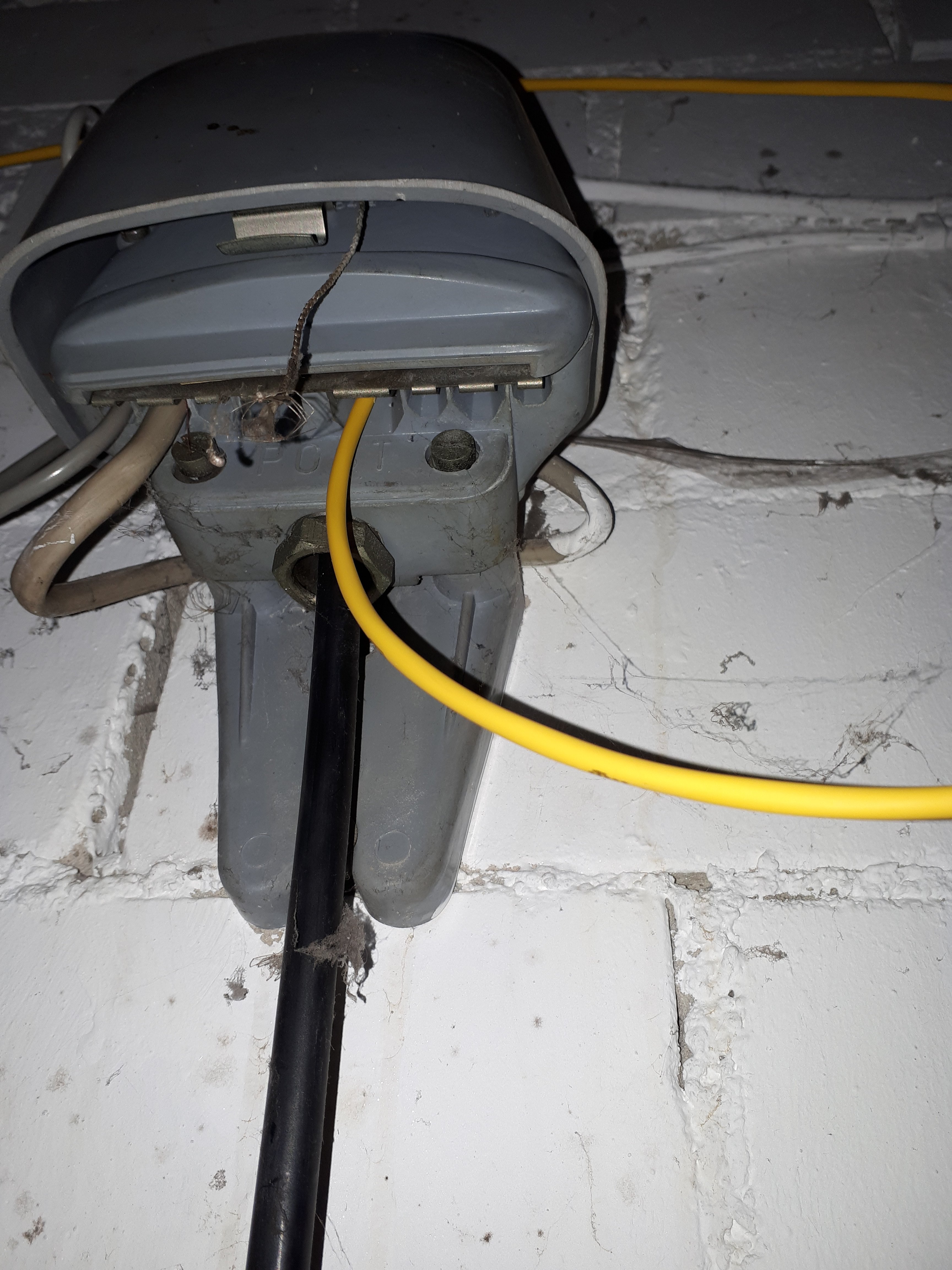

Achso, das ist der Teil in deiner Wohnung. Das gelbe Kabel ist auf der anderen Seite direkt am APL aufgelegt?
Wenn ja, schau mal ob die Schirmung (die "Alufolie" um die Kabel) mit aufgelegt ist. Das sollte bei diesem Kabeltyp nicht aufgelegt sein für Vectoring.
Ja, Nils. Die Verlegungsart. Fenster - Hauswand - Keller
Genau, das gelbe Kabel geht zur APL. Also am Ende des Kabels hat der Techniker irgendwas abgezogen, da ist nurnoch eine dünne Ader die in die APL geht
Du meinst hoffentlich 2.....
VDSL funktioniert auch einadrig, aber eher schlecht. Wenn da nur noch eine Ader aufliegt dann ist das dein Problem.
Genau das dachte ich mir auch gerade
Ob das 1 oder 2 sind darauf hab ich ehrlich gesagt nicht geachtet und das kann man jetzt auch nicht mehr erkennen (siehe Foto)
Ich weiss nurnoch dass der Techniker am Kabel die "Ummantelung" abgezogen hat
