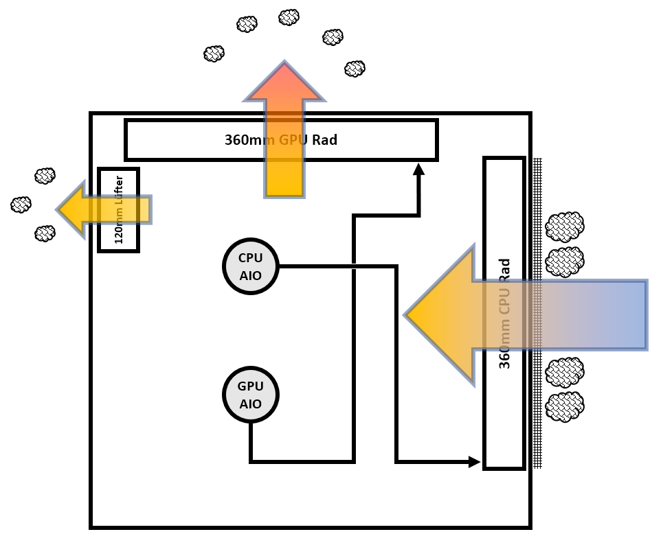

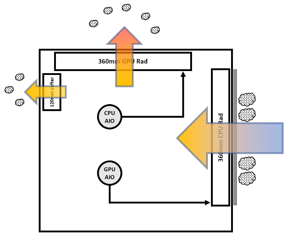

Sehr gute Zeichnung! So sieht das bei den meisten anderen PCs auch aus.
Und Du hast auch sehr schön die Temps mittels Farben dargestellt.
Somit ist Dir bewusst, dass das nicht optimal, aber vlt. die gerade machbare Lösung ist.
Etwas besser könnte es sein, wenn Du die Plätze der Radiatoren tauschst.
Aber ich weiß nicht, ob die Schläuche dafür lang genug sind.
Auch sollte sich der CPU-Radiator dann (obere Kante) höher als die Pumpe im Kühlblock auf der CPU befinden.
Sonst könnte die Pumper der CPU-AiO Luft ziehen & laut oder sogar defekt werden.
Tanzmusikus schrieb:Sehr gute Zeichnung! So sieht das bei den meisten anderen PCs auch aus.
Merci
Jap, ich denke ich werde einfach beide Varianten probieren. Der Masterplan sieht aber erstmal eine CPU AIO vor (vermutlich nächstes Wochenende) und wenn ich mit all dem Spaß happy bin, gibt's einen Upgrade auf Dual AIO. Vermutlich direkt ein paar Wochen danach
Danke für die vielen tollen Tipps! Tolles Forum!
