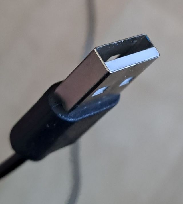

Hallo
Es geht um 2 USB-Kabel jeweils von USB-A auf USB-C.
Mit beiden kann ich mein A33 laden.
Aber nur mit einem funktioniert die Datenübertragung vom Handy auf PC (WIN-11-PROF).
Woran könnte das evtl. liegen?
Danke
sind einfach nicht alle pins im stecker auch wirklich mit einem leiter im kabel verbunden.
Dann sind sie offensichtlich nicht baugleich. Gleiche Stecker an den Enden bedeutet nicht baugleich. Es gibt auch reine Ladekabel wo die Datenleitungen nicht belegt sind.
Reaktionen: Gurkenwasser, Aduasen, aragorn92 und 3 andere
Das sind dann wohl unterschiedliche Modelle und ja billig Kabel haben keine Datenübertragungsfunktion. Gibt auch sehr viele verschiedene USB-C-standards.
Reaktionen: Gurkenwasser, Aduasen, KEIN IT'ler und 2 andere
Nicht baugleich oder eines davon hat einen Schaden an Datenpins.
Reaktionen: KEIN IT'ler
Bei USB heißt gleich aussehen noch lange nicht gleich sein. Bspw hat ein USB-3.0 A-Stecker 5 ( versteckte ) Kontakte mehr als die USB-2.0 Version. Vermutlich ist das eine Kabel ein "Ladekabel" bei dem der Hersteller die Datenleitungen eingespart hat. Ein Defekt an den Datenleitungen ist auch nicht ganz ausgeschlossen.

#12, Zitat:
Welche Farben haben die USB-A Stecker?:
Eine (vielleicht) in dem Zusammenhang andere Frage:
Warum ist hier an diesem Ladegerät (nur) eine USB-A-Buchse Rot?
Ist das ein rein optisches „Design“, oder ein Hinweis auf eine „spezielle Funktionalität“?
@KEIN IT'ler Ein weißer Stecker = USB 1.0
Nimm ein Kabel mit einem schwarzen (USB 2.0) oder blauen (USB 3.0) Stecker.
