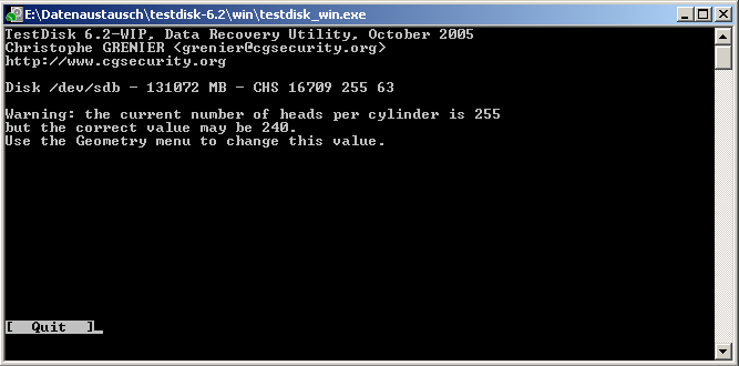

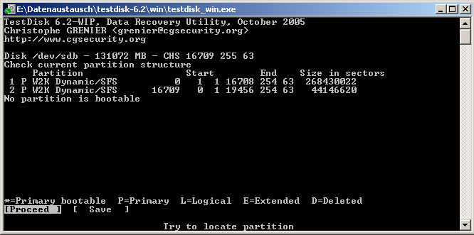

Setze mir mal Screenshots für Diagnose.
Lade dir Testdisk die Version 6.2 beta.
Link dazu gibt es hier;
https://www.computerbase.de/forum/threads/hdd-diagnose-recoverytool-sammlung.58108/
Starte Testdisk, wähle deine Festplatte, bestätige bei Analyse mit Enter und setze mir einen Screenshot.
Hier sollten die Partitionen noch als W2K Dynamic/SFS angezeigt werden.
Gehe auf Save und sichere mal die Konfig mit Enter.
Jetzt bist du bereits am nächsten Screen wo die dynamische Volumen bereits als Partitionen HPFS - NTFS (Basis-Datenträger) angezeigt werden.
Setze mir auch einen Screenshot.
Markiere die Partitionen auch mal und drücke p auf der Tastatur.
Schaue mal ob deine Daten angezeigt werden oder ein Fehlermeldung (Error) kommt.
Zurück kommst du mit q drücken.
Teile es dann mit.
Weitere Infos folgen dann.
Viele Grüße
Fiona

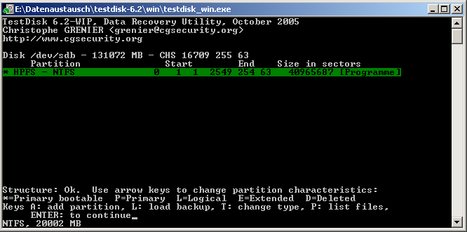

Als Anhang die Screenshots:
Screenshot #1 = nach der Analyse
Screenshot #2 = während des Speicherns der Konfig
Screenshot #3 = nach dem Speichern der Konfig
Screenshot #4 = Anzeige der Partition
Die Daten der Partition werden alle angezeigt (Screenshot?).
Testdisk zeigt momentan "nur" eine Partition ein. Wird die andere evtl. deshalb nicht angezeigt, weil die Größe der Festplatte nicht stimmt?
Gruß,
- Christian -

Deine Festplatte wird immer noch zu klein erkannt.
Wenn die Festplatte immer noch nicht mit voller größe erkannt wird kannst du folgendes noch tun.
Setze dir mal den EnableBigLBA-Patch mit Mausklick.
Geht bei Set EnableBigLBA:
http://www.48bitlba.com/enablebiglbatool.htm
Neustart.
