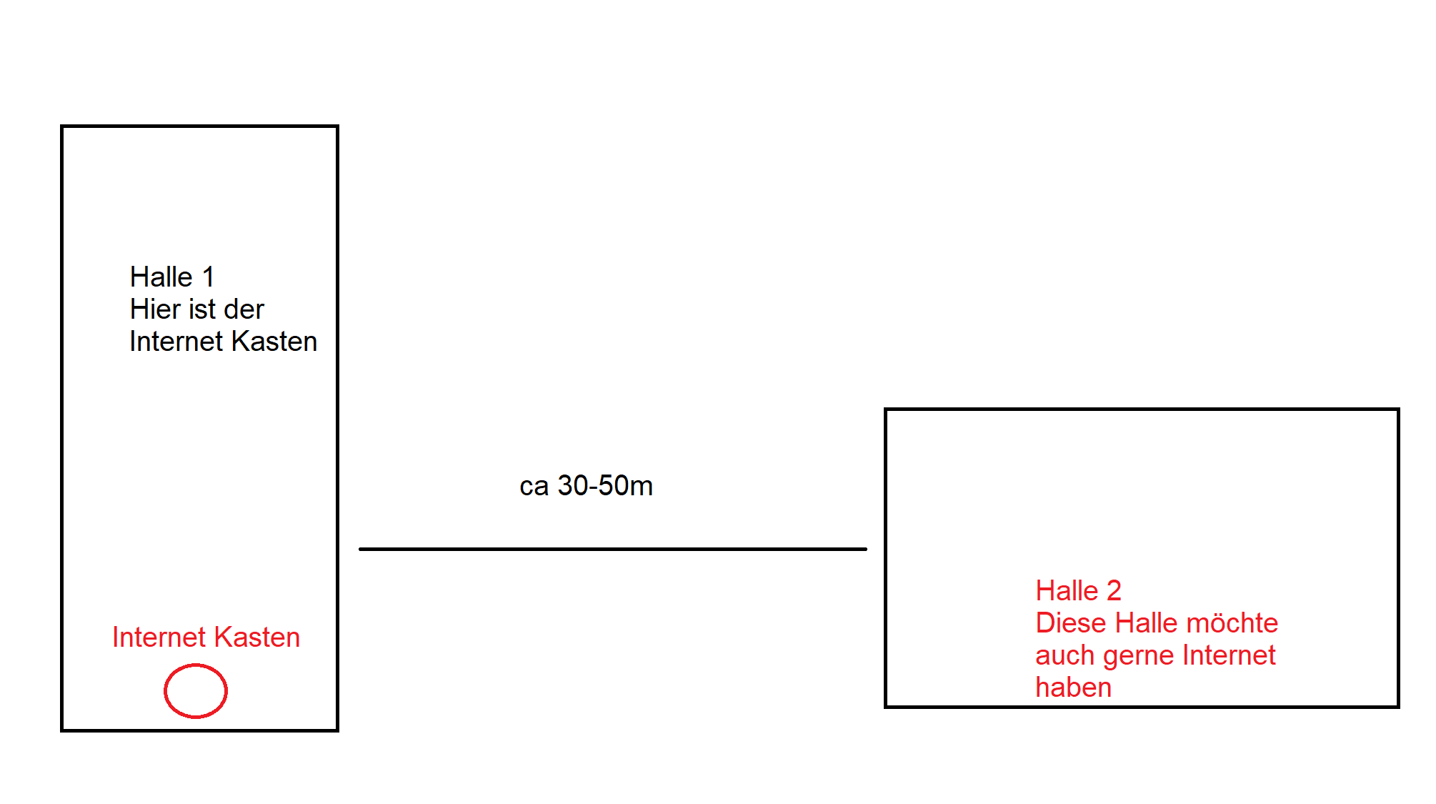

Hallo Jungs und danke für jegliche Hilfe.
Folgendes Problem.
In einer Halle 1 liegt der Internetanschluss und der Wlan Kasten.
Halle 1 hat guten Empfang.
Leider sind wir zur Zeit mehr in Halle 2 und haben gar keinen Empfang, was sehr blöd ist.Beide Hallen sind überhaupt nicht verbunden.
Kein Kabel Kanal, keine Oberleitung, keine Rohre nixx....... Asphalt verbindet die beiden Hallen.
Was könnte man tun, um die Halle 2 auch mit Internet zu versorgen ?Repeater? Richtfunk Module?
Im Anhang eine kleine professionelle Skizze

Was für ein Budget gibt es denn? Reden wir hier von 50€ oder soll da schon halbwegs professionell was gemacht werden?
Richtfunk wäre hier in den meisten Fällen das Mittel der Wahl.

30 - 50m sind für WLAN kein Problem bei freier Sicht.
Vielleicht Outdoor Ubiquiti APs im Bridge Mode?
Wie schell ist das Internet oder wie schnell muss die Verbindung sein?
Und... Was gibt es für ein Budget?
Wenns günstig sein soll, schmeiss einfach ein CAT5/6/7 Kabel von der einen zur anderen Halle ;)

Asphalt klingt nach Parkplatz dazwischen. Optimaler gehts für Richtfunk fast nicht.
Ist dies eine Firma oder privat? Im Beruflichen Umfeld sollte der weiter machen, der das Ganze auch in Halle1 eingerichtet hat. Bei privat würde ich zu Richtfunk greifen und in der Halle dann mit einem AP arbeiten.

Für eine dauerhafte und stabile Lösung würde ICH mit Medien Konvertern und einer Glasleitung arbeiten.
Je nach deinen nicht exakt formulierten Wünschen nach Bandbreite, Stabilität etc.
Wenn ihr nur wlan für Handys wollt reicht imho eine kabellose Verbindung.
Wenn ihr jeden Tag hunderte Gb an Daten schickt definitiv etwas kabelgebundenes, in diesem Falle aber KEIN Kupfer!

Wie dem auch sei, ich würde MikroTik Wireless Wire empfehlen. So ein Set ist Plug'n'Play und bei freier Sicht sehr schnell - der Name kommt nicht von ungefähr.
Je nach Anwendungsfall sollte man aber über eine Trennung der Netzwerke mittels Firewall nachdenken. Sofern es sich bei beiden Hallen um die gleichen .. .. .. "Bewohner" handelt, ist das einerlei, aber sollten das zwei verschiedene "Haushalte" sein, wäre von einem gemeinsamen Netzwerk abzuraten und eine gegenseitige Absicherung durch eine Firewall zu empfehlen.

Also erstmal danke an alle Beteiligten.
Alsoooooo es ist eine Schleifhalle und Lackierhalle (Halle 2 , großer Daten Austausch soll da nicht statt finden.
Da beide Hallen auch in einem Loch liegen und jeder Empfangsprobleme hat (Anbieter egal, ist alles vertreten, nichts funktioniert, es sei denn man stellt sich genau auf diesen einen Quadratmeter), sollte es für Wlan und Whatsapptelefonie reichen. Hauptsache man kann irgendwie in dem Loch zur Aussenwelt Kontakt aufnehmen.
Und ja zwischen den Hallen ist nichts, außer Asphalt und Parkplätze.
Ist nichts Privates.
Budget? mmh also es wäre mir schon 3-400 Euro Wert, wenn es funktioniert
