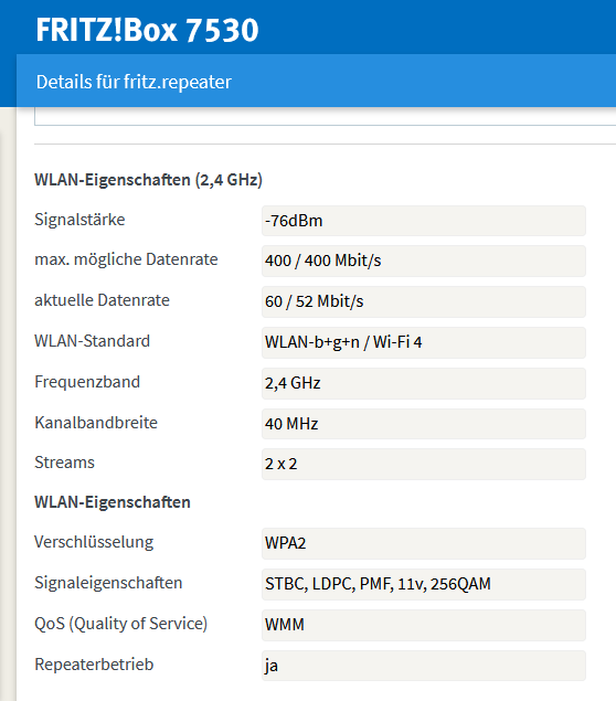

Ich betreibe eine FB7530 (im 1.OG) und einen FR3000 (im KG) und überbrücke damit das EG. Es sind zwei Stahlbetondecken dazwischen. Die FB7530 hängt im Flur des 1.OG, der FR3000 sitzt im KG in Längsausrichtung genau(!) darunter. Die Geschwindigkeit schwankt zwischen 30 bis 40 MBit, unter 30 MBit fällt sie nie. Es gibt keine Unterbrechungen.
Ich habe im KG auf dem TV (über WLAN mit dem FR3000 verbunden) ein 4k-Video gestartet. So sieht es dann im Menue der FB7530 aus...
Da wir eh nur einen VDSL50 (62/12) Anschluss haben, reicht das völlig aus.
Der Vorteil des FR3000 ist, dass er sich sehr leicht ausrichten lässt. Ich musste einige Versuche unternehmen (ein paar cm in die Richtung usw.) bis ich das Optimum gefunden hatte. Der Empfangspegel liegt zwischen -76 dBm und -80 dBm.

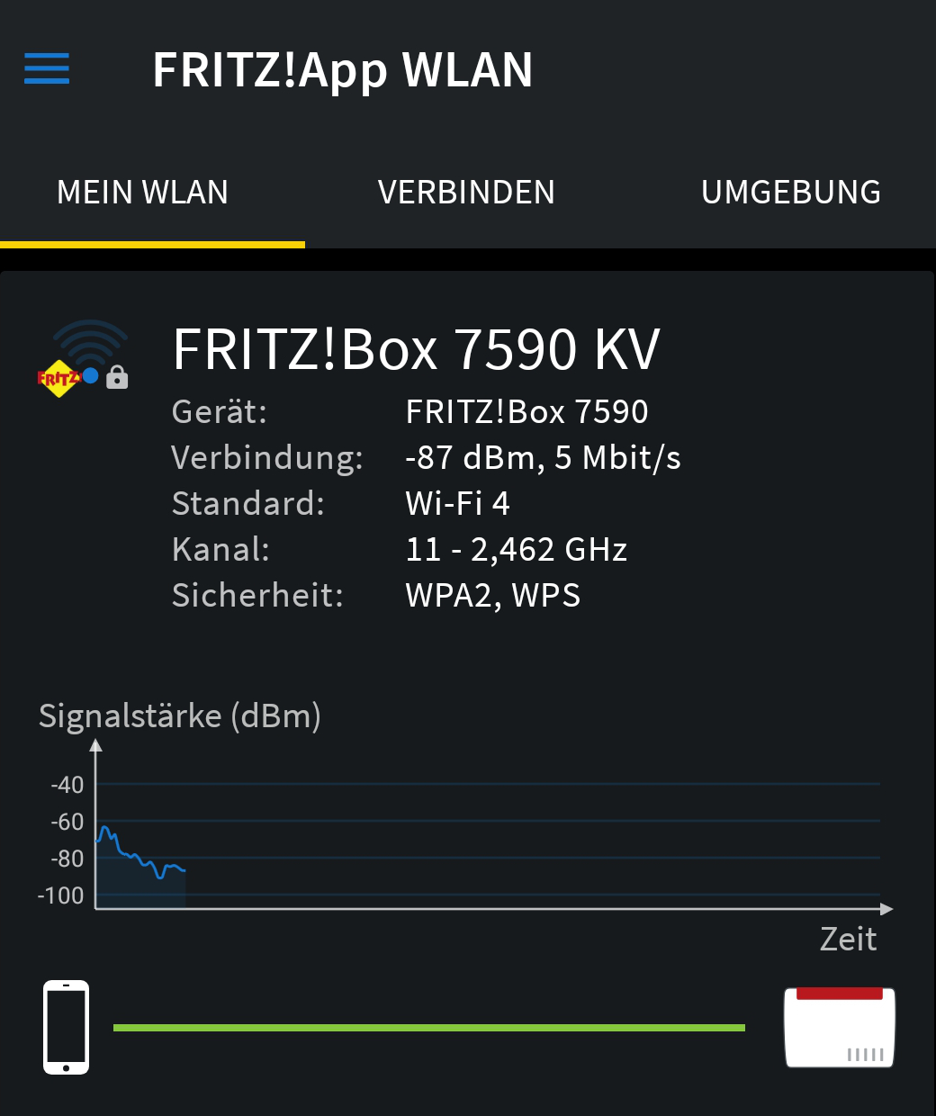

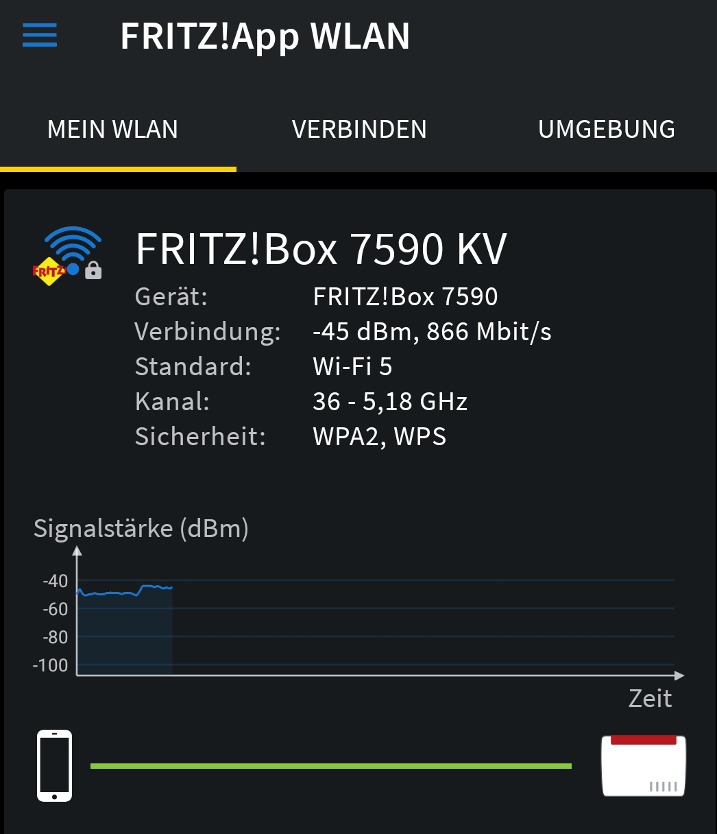

Hier mal 2 Screenshots aus der Fritz Wlan App. Ich weiß jetzt nicht so richtig was ich mit den Daten anfangen soll. Im EG zeigt er mir 5 Mbit/s an aber mit dem Handy habe ich keine Verbindung wenn ich eine Webseite lade. Vor wenigen Jahren hatte ich noch eine 6 Mbit Leitung, warum zeigt mir mein Handy keine Verbindung?

Bei -87 dBm Empfangspegel mit 2,4 GHz kann es auch nichts werden.
Aber das liegt auch daran, dass ein Smartphone nicht über die WLAN-Eigenschaften eines Routers/Repeaters verfügt.
Ich habe wie gesagt eine vergleichbare Konstellation, FB7530 zwei Stockwerke darunter ein FR3000, damit sieht es so aus...
Stabile Verbindung mit min. 30 MBit, keine Unterbrechungen.
An derselben Stelle wo jetzt der FR3000 steht bekomme ich mit meinem Smartphone keine WLAN-Verbindung.
