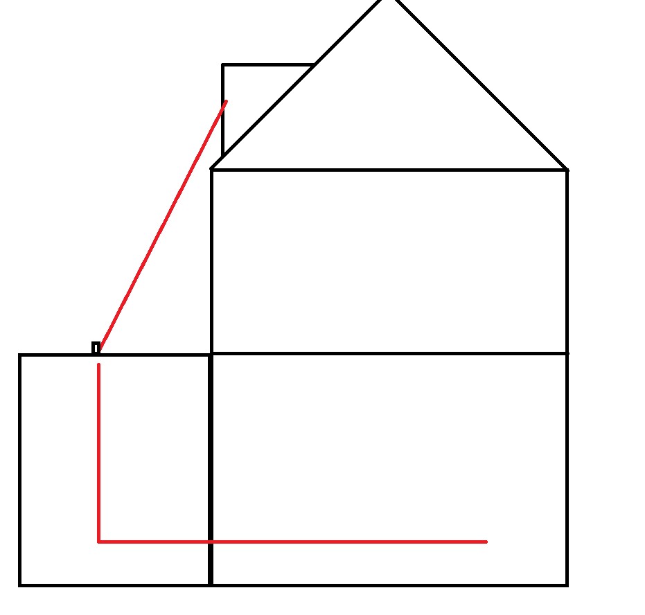

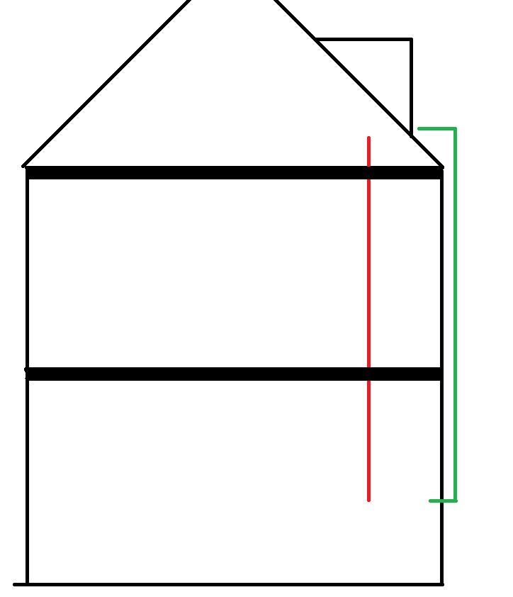

Ich hatte mich auch gefragt ob man das Signal nicht einfach drumherum schicken könnte statt durch die dicken Wände / Böden. Zb. den Repeater ausm Fenster hängen oder so^^
Dein Router ist ein Rundstrahler, kein Umdieeckestrahler. Wenn, dann müsstest Du im 2. OG und im EG Außengeräte einsetzen.
Die Entfernung zwischen beiden Geräten sollte so kurz wie möglich sein, und die Hindernisse (die Zimmerdecken) senkrecht durchdrungen werden. Somit erreichst Du die geringste Dämpfung aus Abstand plus "Material".

Eigentlich gar nicht unrealistisch. Braucht man dafür eine Wlan Bridge oder ist das das gleiche wie ein Repeater?
Dann musst Du zweimal durch die Wand und Du hast zwei sichtbare Außengeräte die irgendwie befestigt werden müssen.
Dann könntest Du auch versuchen ein durchgehendes Kabel, mit etwas Zureden beim Vermieter, an der Außenfassade in Winkeln und mit camouflage zu verlegen.

Ich hätte gedacht ein Gerät ins Fenster stellen und den zweiten auf/an so einen Anbau an der Rückseite vom Haus. Und von dort aus wieder mit Kabel weiter machen.
hm, könnte man vlt. nochmal gucken ob man da was machen kann.

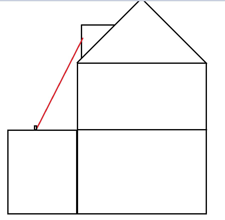

Aber zwei Outdoor AccessPoints würden gehen?
Ich dachte da ja eher daran die lose irgendwo hinzustellen oder baumeln zu lassen solange ich Internet brauche^^

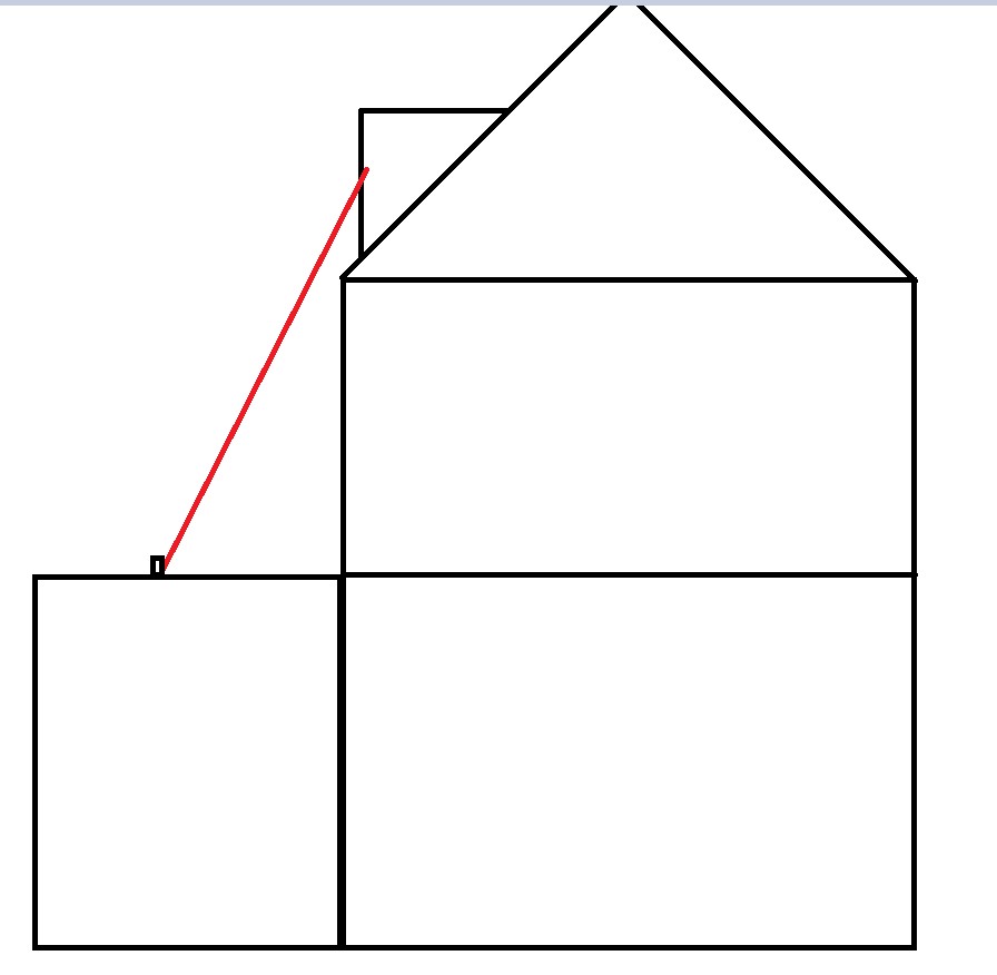

Alles bastellei die eher nur ungenügend funktioniert.
Funkstrecke mit 2 ubis bauen durch das Gebäude hindurch.
2 St. Ubiquity Nano Statio AC loco - NS-5ACL beschaffen oben eine unten eine. Wir hatten hier Theats wo da über 2 Stockwerke durch 3 Betondecken 100Mbit/s kamen.
Noch besser ist Richtfunk 60Ghz. RBwAPG-60ad kit Damit hast Du Chancen gigabit zu übertragen.
Ich schaue mir nochmal an ob man nicht doch ein Kabel verlegen kann. An der Rückseite des Hauses lässt sich vielleicht was machen. Das hatte ich vorher gar nicht bedacht. Das wäre natürlich am besten. Sollte das nicht funktionieren gucke ich mir die Ubiquity mal an. Ich kenne mich mit denen nicht so aus. Muss man da nicht viel in den Netztwerkeinstellungen machen oder ist das einfach plug and play?
