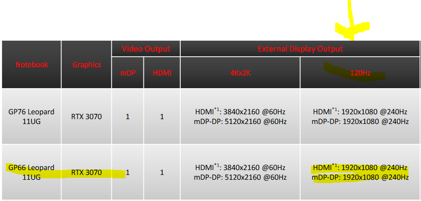

Welche Auflösung mit wieviel Hz mit welchem MSI Notebook (ab der 8th Gen) möglich ist, seht ihr im PDF aus dem Anhang.
Reaktionen: Antti und species_0001

OK, hatte mich bisher nicht damit beschäftigt. Da haben die Notebookbildschirme bis zu 360hz, aber nicht mal einen Anschluß für einen externen 3440x1440/120hz, verstehe ich das nachfolgende Schaubild da richtig oder kann man sagen bei doppelter Auflösung geht die halbe hz-Zahl, also 120?
