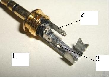

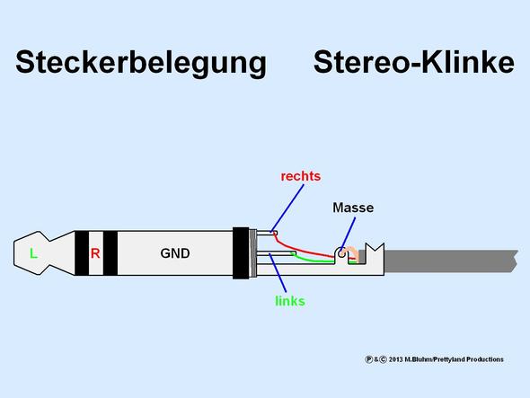

Das Bild.
3 ist Masse, 1 und 2, links und rechts.

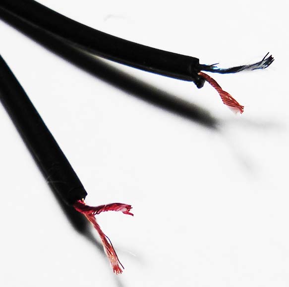

Schau dir noch mal das Kabel an, poste eventuell Bilder im abisolierten Zustand.
Vorsicht, der Schirm kann sehr dünn sein und es kann sein, daß man den nicht auf Anhieb erkennt. Es kann sein, daß ein Schutzlack aufgetragen ist, der erst beim Löten schmilzt/verdampft.
Das war DER Tipp! :)
Ich habe jetzt zweimal Kupfer und jeweils einmal blau und rot. Wie schaffe ich es nun, dass beim Löten die Kabel nicht Kontakt kommen?
Ich denke mal, rot ist die "Phase". Du kannst die 2 blauen Adern einfach zusammen auf die Masse auflöten. Die roten dann jeweils auf R und L.

2x Kupfer, 1 x rot und 1x blau gibt es.
2x Kupfer ist dann "Phase" rot und blau dann rechts und links denke ich mal. ;)

:) In post 12 ist ein Bild (Original mein Foto von meinem Kabel) 2x Kupfer 1x rot und 1x blau
Rot dürfte Rechts sein und Blau links, die Kupferfarbenen jeweils die Masse dazu. Wobei ich das so in der Form bisher noch nicht gesehen hab mit der Markierung. Normalerweise ist die Farbe auf einer inneren 2. Isolierung.
Leider kann ich das nicht so erkennen.
auf dem Bild sehe ich
aus dem oberen Kabel 1xblau(?) 1xrot
aus dem unteren Kabel 2xrot(?)
Kupferfarben sehe ich da gar nichts.
