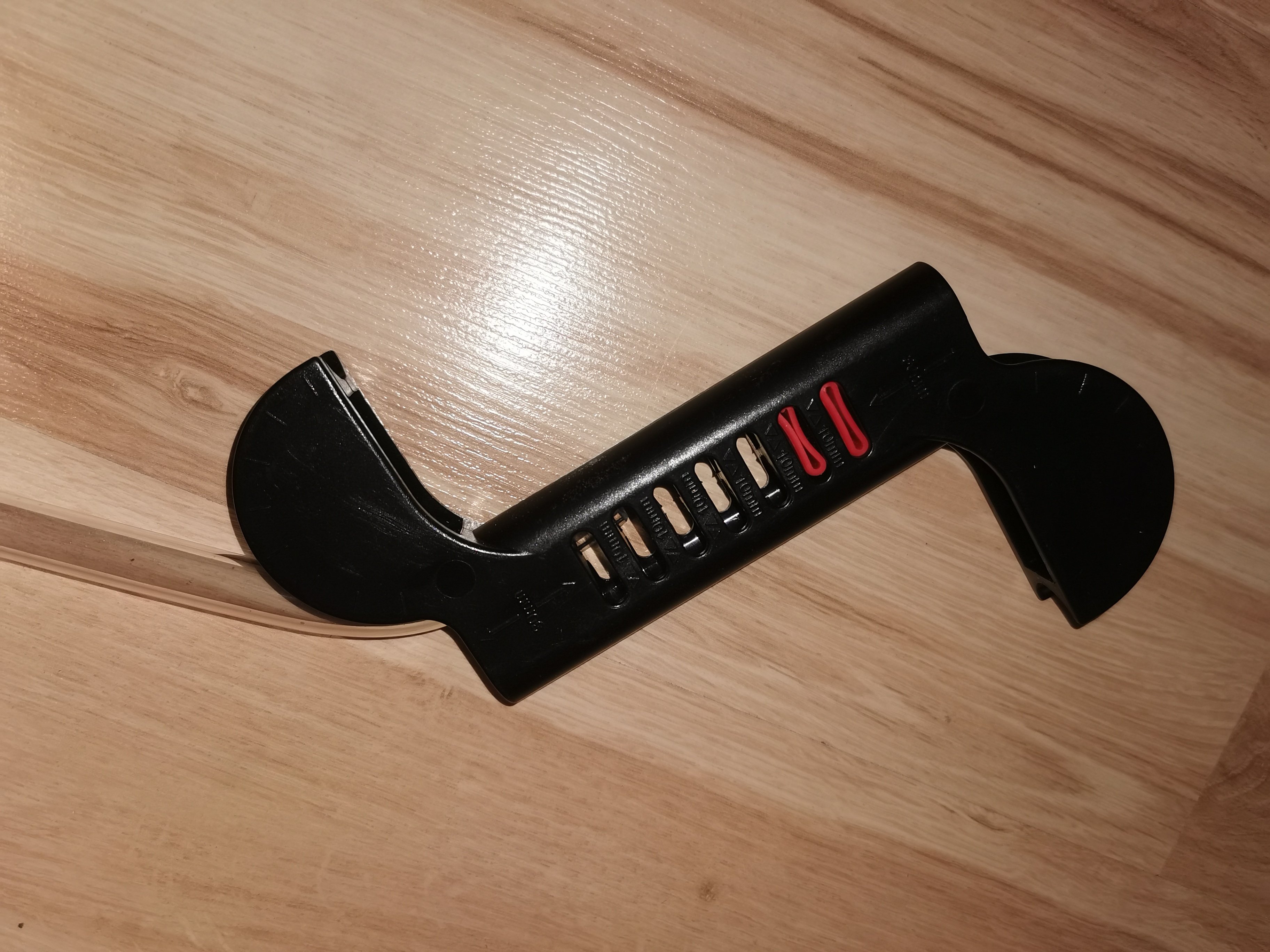

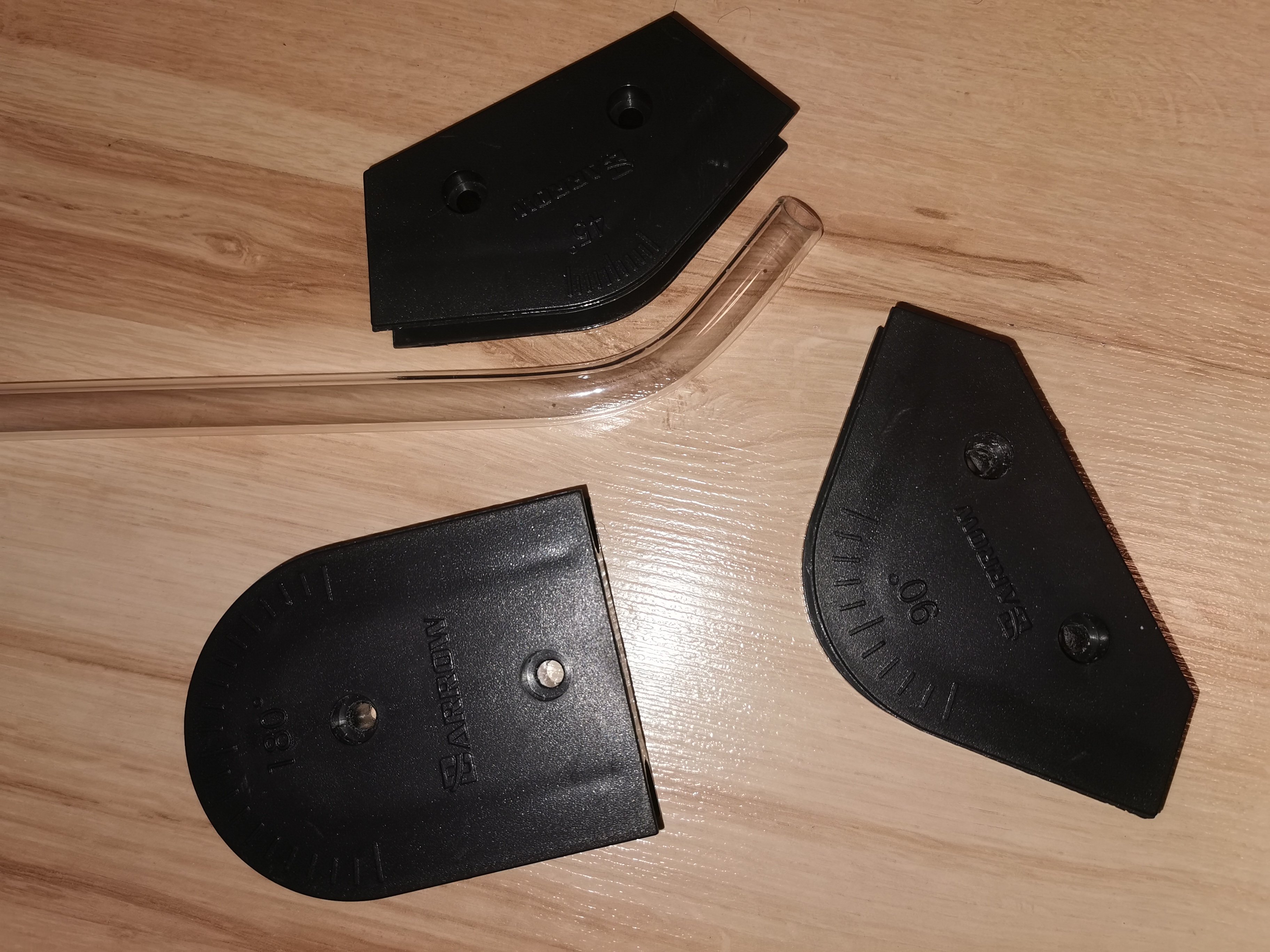

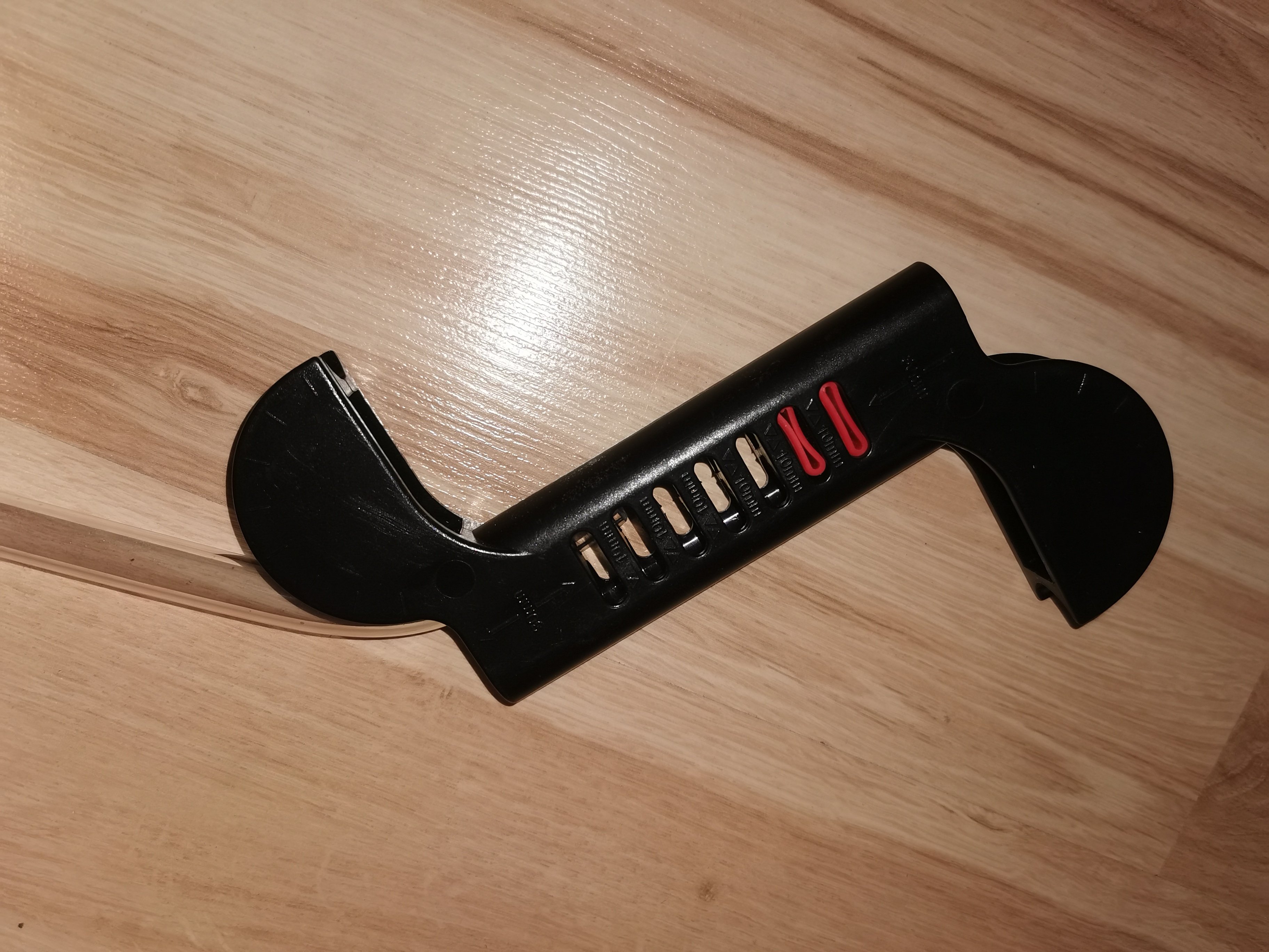

Meine Biegevorrichtung sieht so aus:
Und dann biege ich auch schonmal freihändig oder mit Ecken und Kanten, was meine Möbel hergeben. :D
Die Biegeschablonen aus dem ersten Bild lassen sich auch mit dem korrekten Abstand auf einem Brett festschrauben.
Mit diesem Alphacool Koffer lässt sich das Biegen erleichtern, aber Übung und Erfahrung muss man trotzdem selbst mitbringen. Mit dem Koffer lassen sich aber Biegungen besser herstellen, die direkt nacheinander erfolgen sollen.

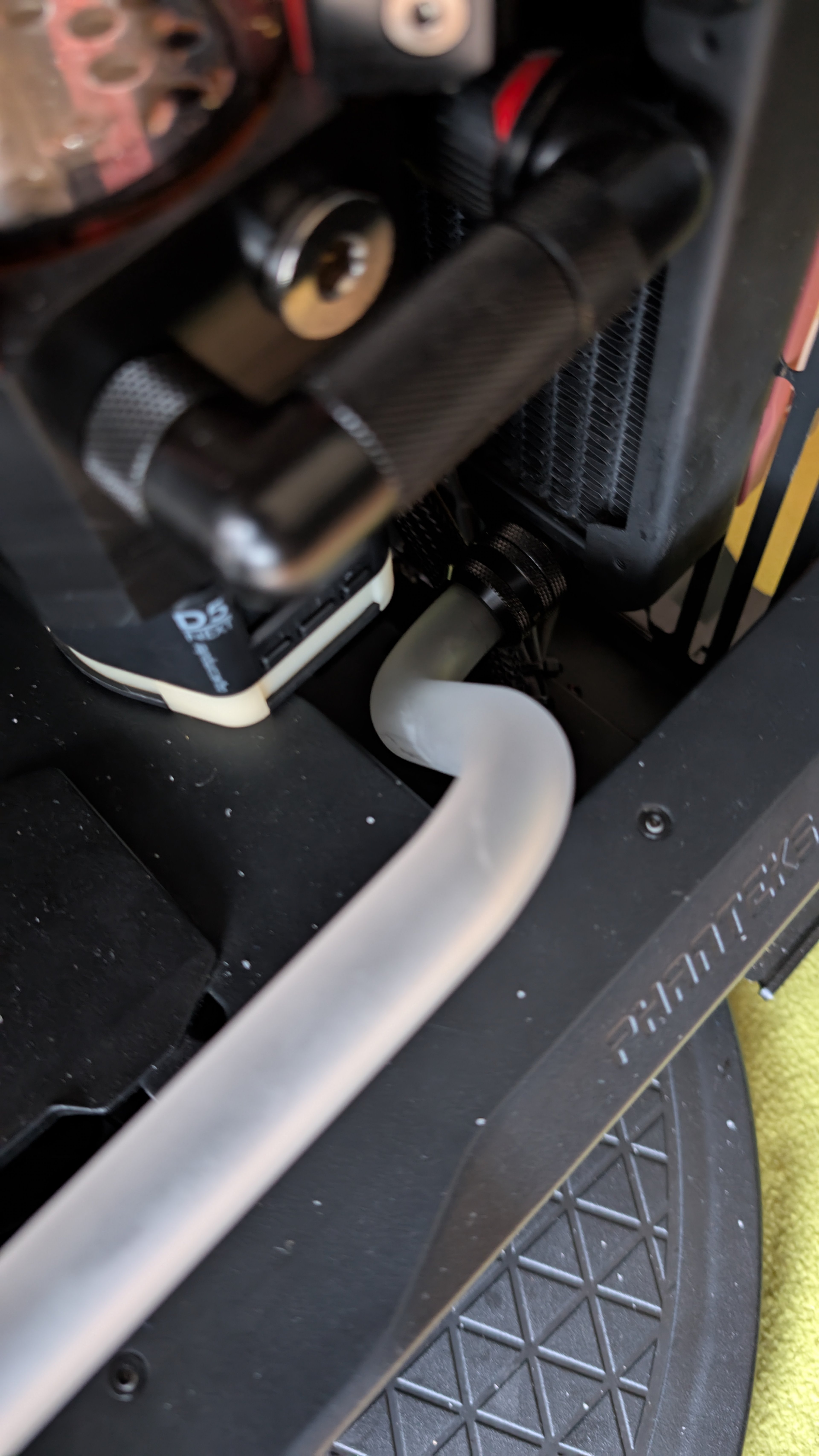

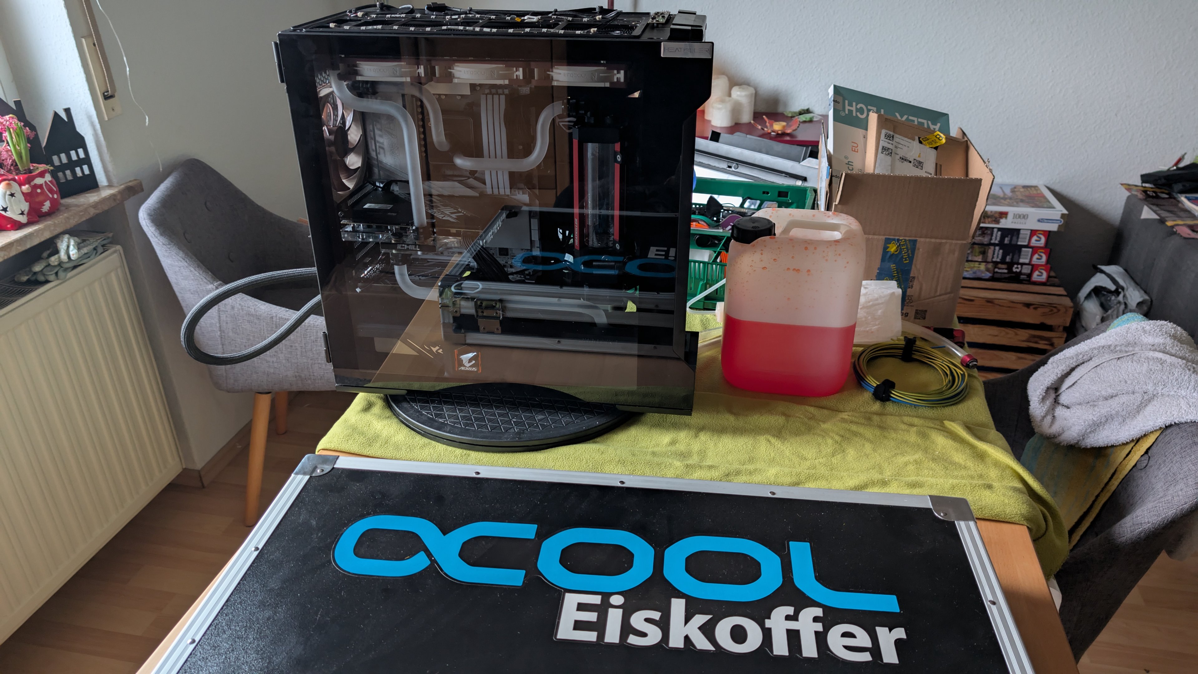

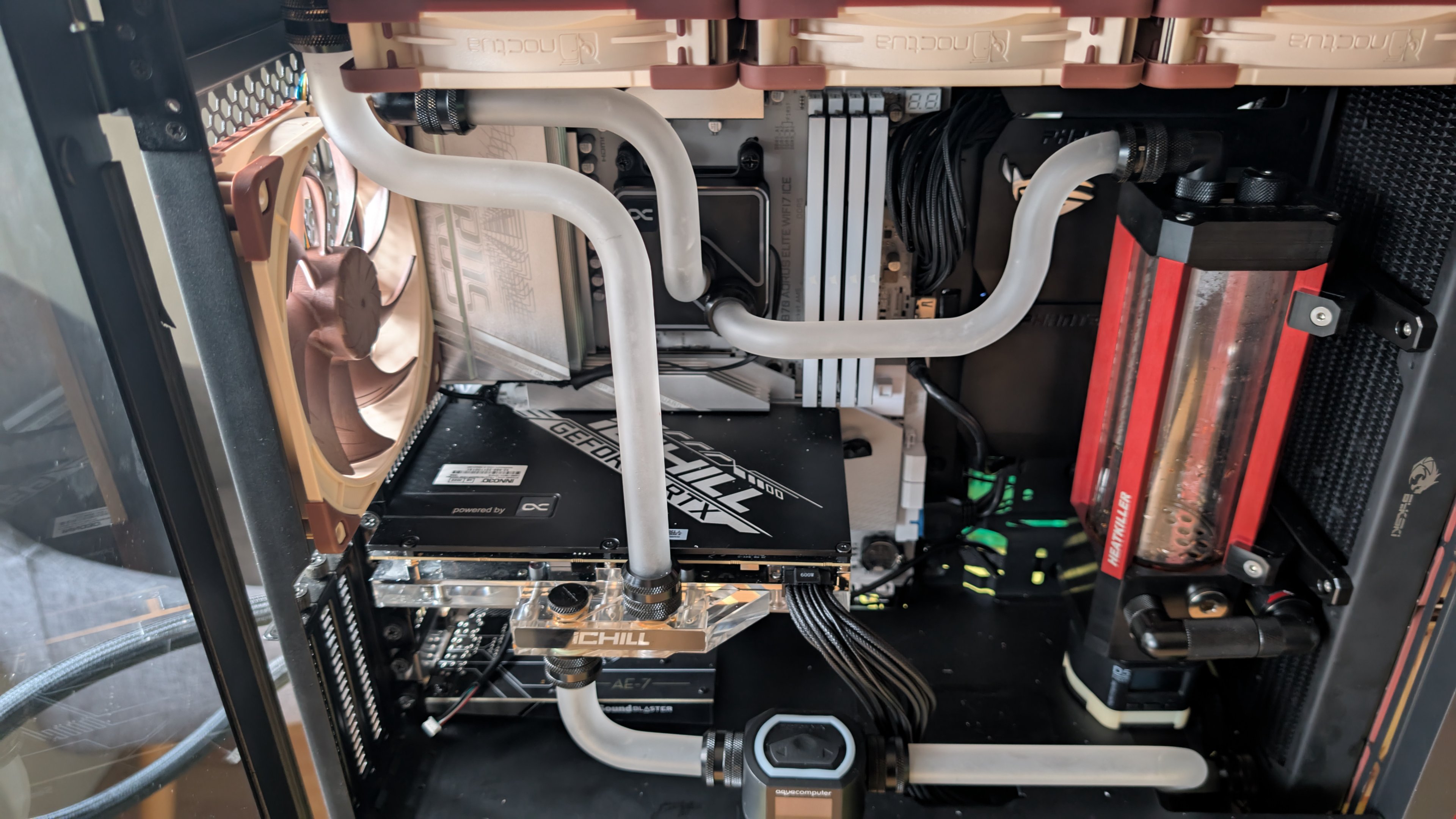

Nein "Handyman" war heute morgen da und hat mir in 2 Stunden für 169€ inklusive Anfahrt und Rechnung die Rohre genauso gemacht wie ich wollte und mir haarfein erklärt wie wo was ich aufpassen muss.
Ich bin jetzt auch in der Lage den Einskoffer zu benutzen und mehr als eine 90, Grad Biegung in ein Rohr zu machen.
Natürlich dürfen ja die Bilder nicht fehlen was?

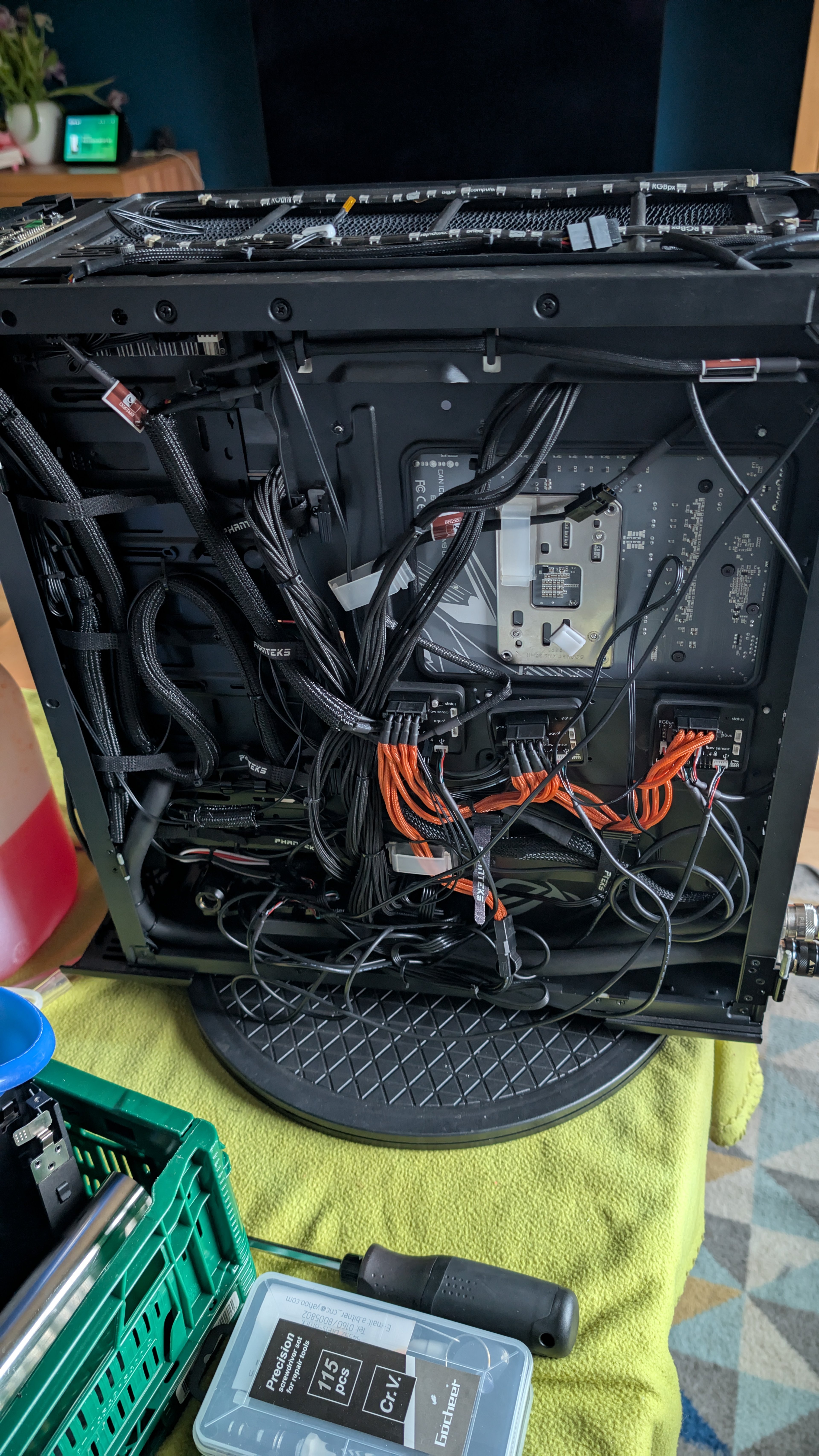

Und jetzt kümmer ich mich den Rest vom Wochenende um die kabelei hinter dem Mainboard.... Das sieht nach Ner Menge extra Arbeit aus wenn's gut werden soll

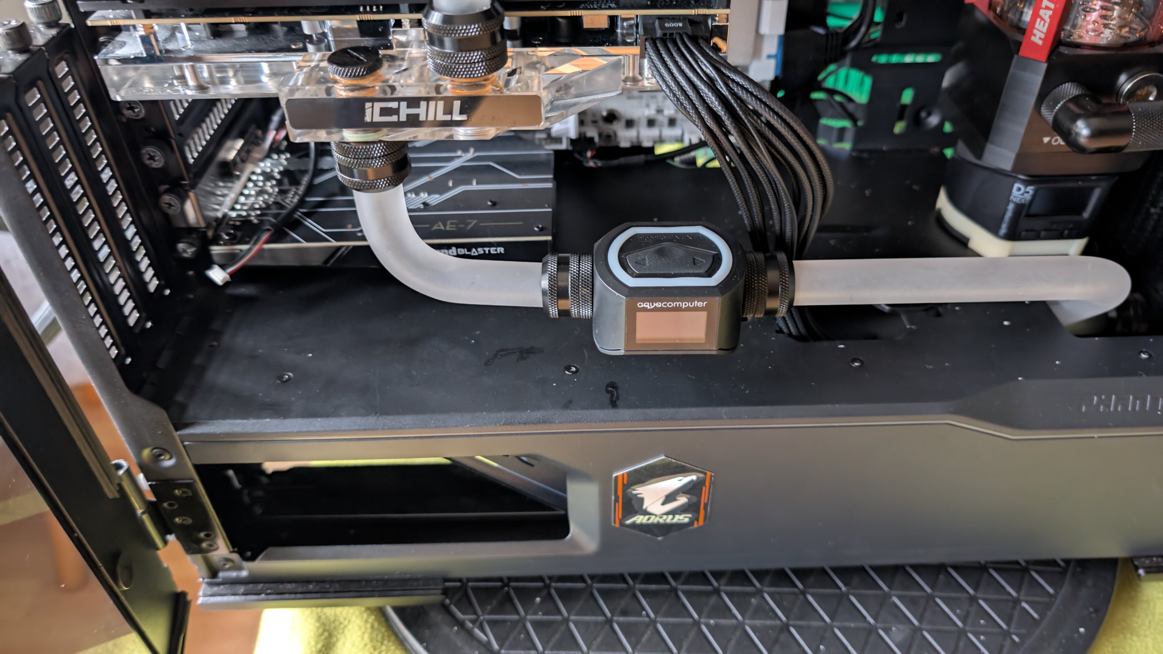

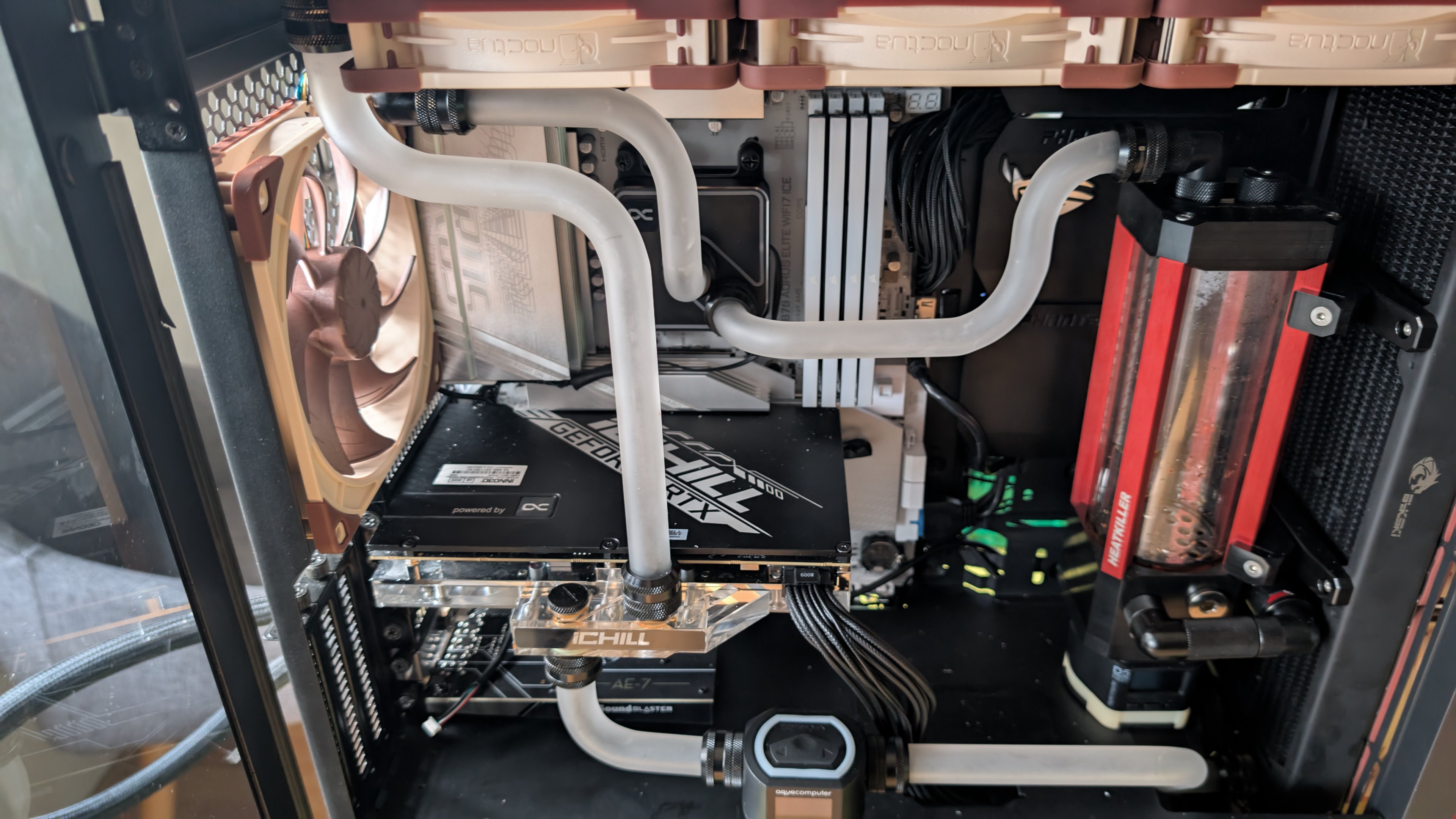

Ist sehr schön geworden und die Röhren hat er auch sehr sauber und gut verlegt. 👍
Freut mich, das du nun zufrieden bist.
Ja bin ich sehr und sogar die Frau meint das sieht jetzt richtig gut aus und der arme Kerl muss demnächst die Kühlung der Frau verrohren.
Is immer nice wenn man wen kennt der sowas kann! (Obwohl er macht jetzt bald meister als Gas Wasser Installateur, da sollte er sich damit gut auskennen)
Mein Kollege überlegt jetzt ob er sowas auf Facebook oder Kleinanzeigen zum Kauf anbietet, genug Kunden gäbs hier genug!
Reaktionen: LiniXXus
Er kann das auch gut, denn dein System hat er gut hinbekommen.
