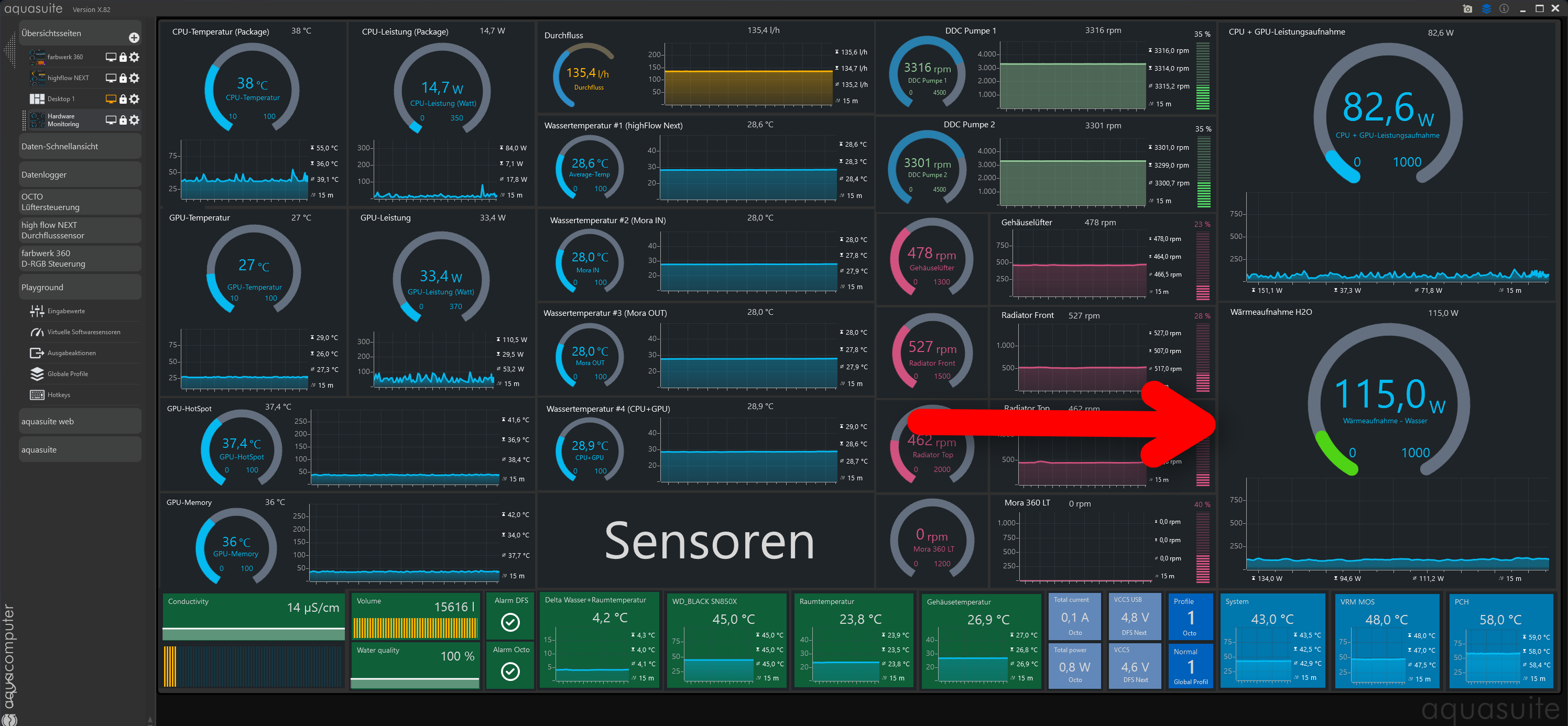

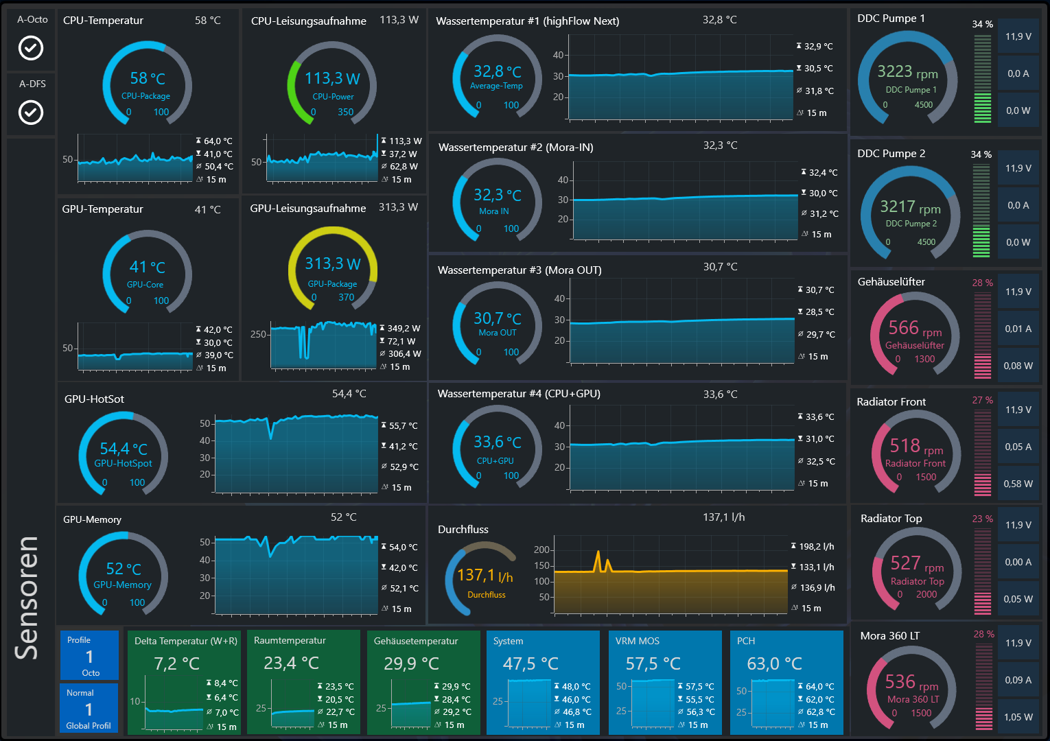

Es geht um die Leistungsberechnung zwischen der höchsten Temperatur und der niedrigsten Temperatur, je nach Durchfluss im Kühlkreislauf.
Also um die Berechnung, was an Wärme in Watt im Wasser aufgenommen werden kann. Hierzu wird solch ein Temperatursensor benötigt:
Temperatursensor inline G1/4 (Miniaturstecker)

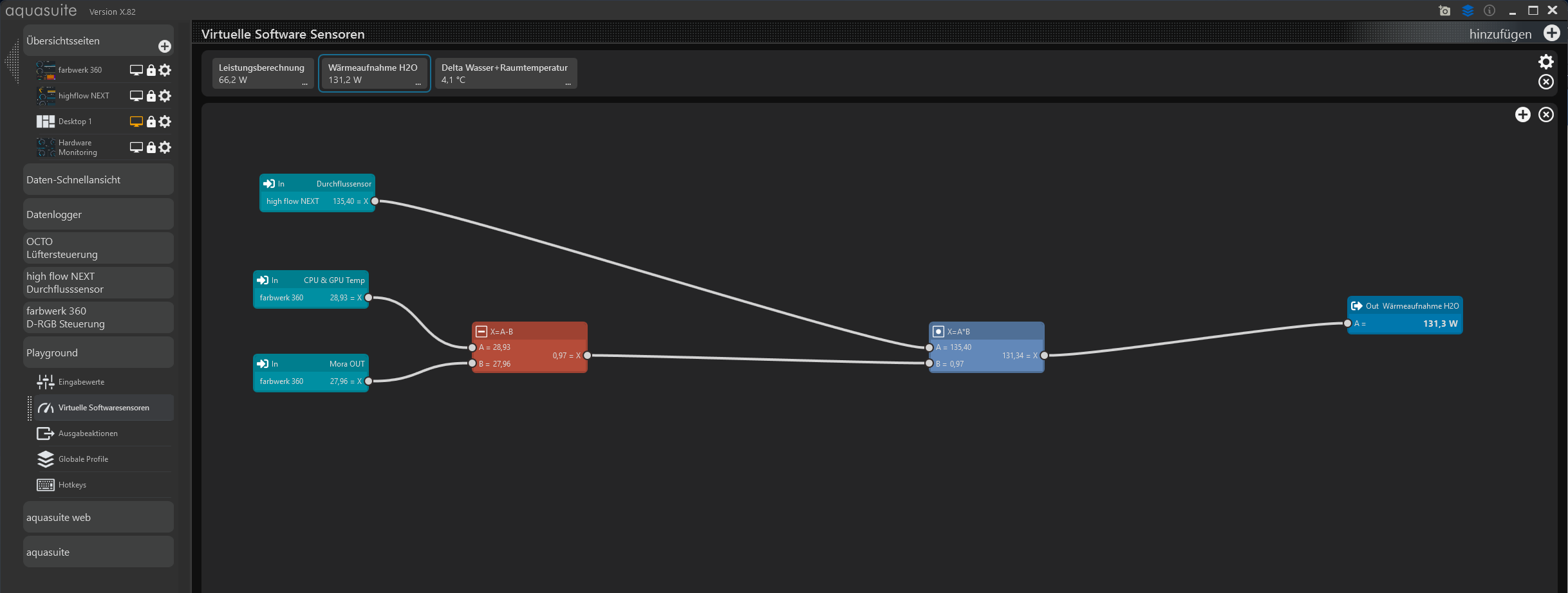

Eine Auswahl anderer Temperaturwerte aus dem System ist softwareseitig nicht möglich. Ich sehe diese Berechnung aber nicht ganz so optimal an. Denn der HFN wird ggf. nicht an einer Position verbaut, was die niedrigste oder höchste Wassertemperatur wiedergeben wird. Zum Beispiel beinhaltet bei mir der HFN nur die Temperatur nach der Grafikkarte, aber noch nicht die Temperatur des Prozessors und ist daher noch nicht die Position, mit der wärmsten oder niedrigsten Stelle im Wasserkreislauf.
Aus diesem Grund habe ich meine eigene Berechnung als virtueller Softwaresensor erstellt. Hierzu habe ich auch die notwendigen Temperatursensoren verbaut.
Ashampoo_Snap_Dienstag, 18. Februar 2025_23h9m24s.png Ashampoo_Snap_Dienstag, 18. Februar 2025_23h7m55s.png
Die wärmste Position in meinem Wasserkreislauf ist nach dem Prozessor, da hierzu bereits die Temperatur der Grafikkarte mit dabei ist. Die kühlste Temperatur ist bei mir nach dem Mora, da nach dem Prozessor das Wasser meinen internen 420er, 240er und den Mora durchlaufen hat.

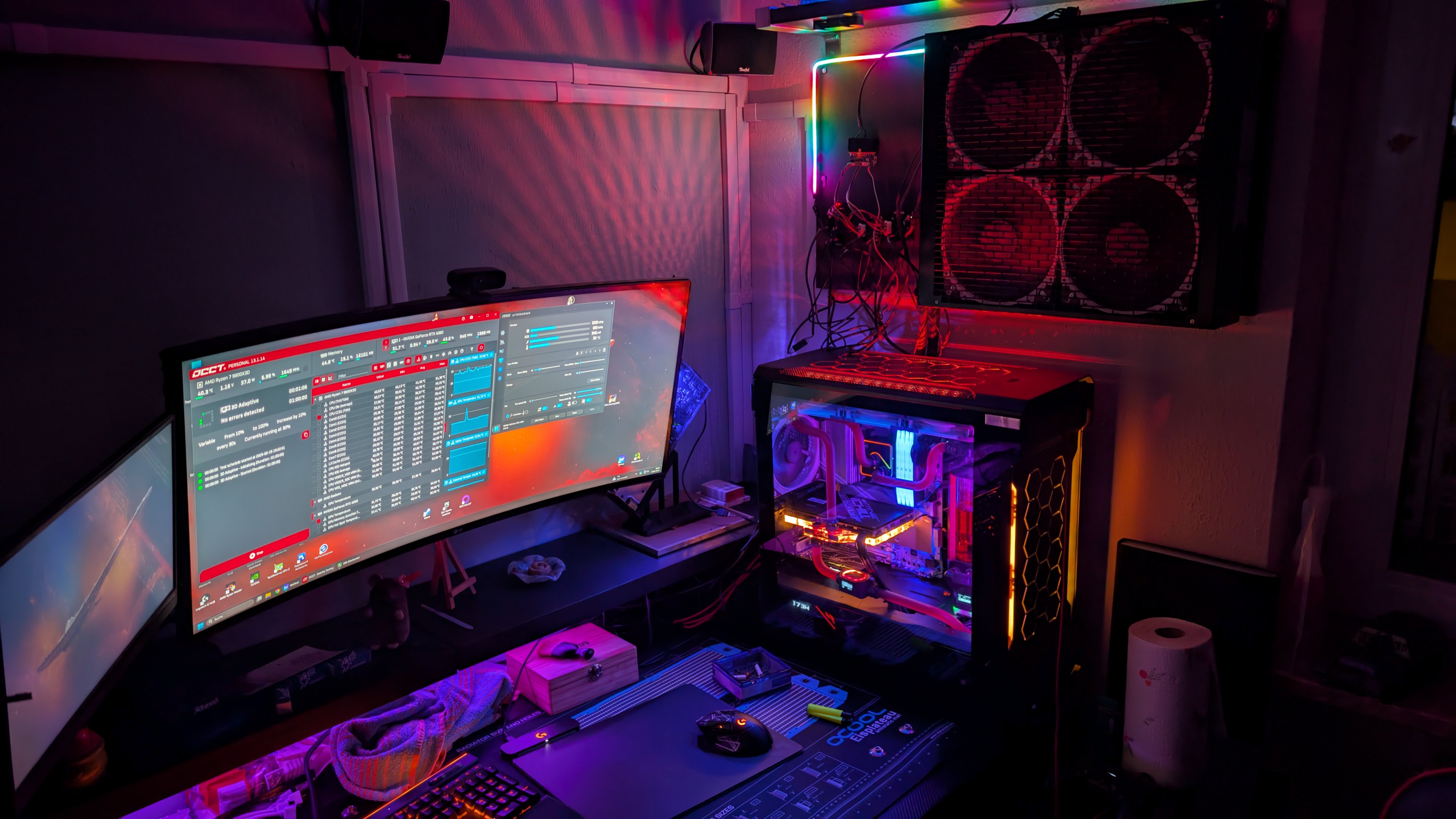

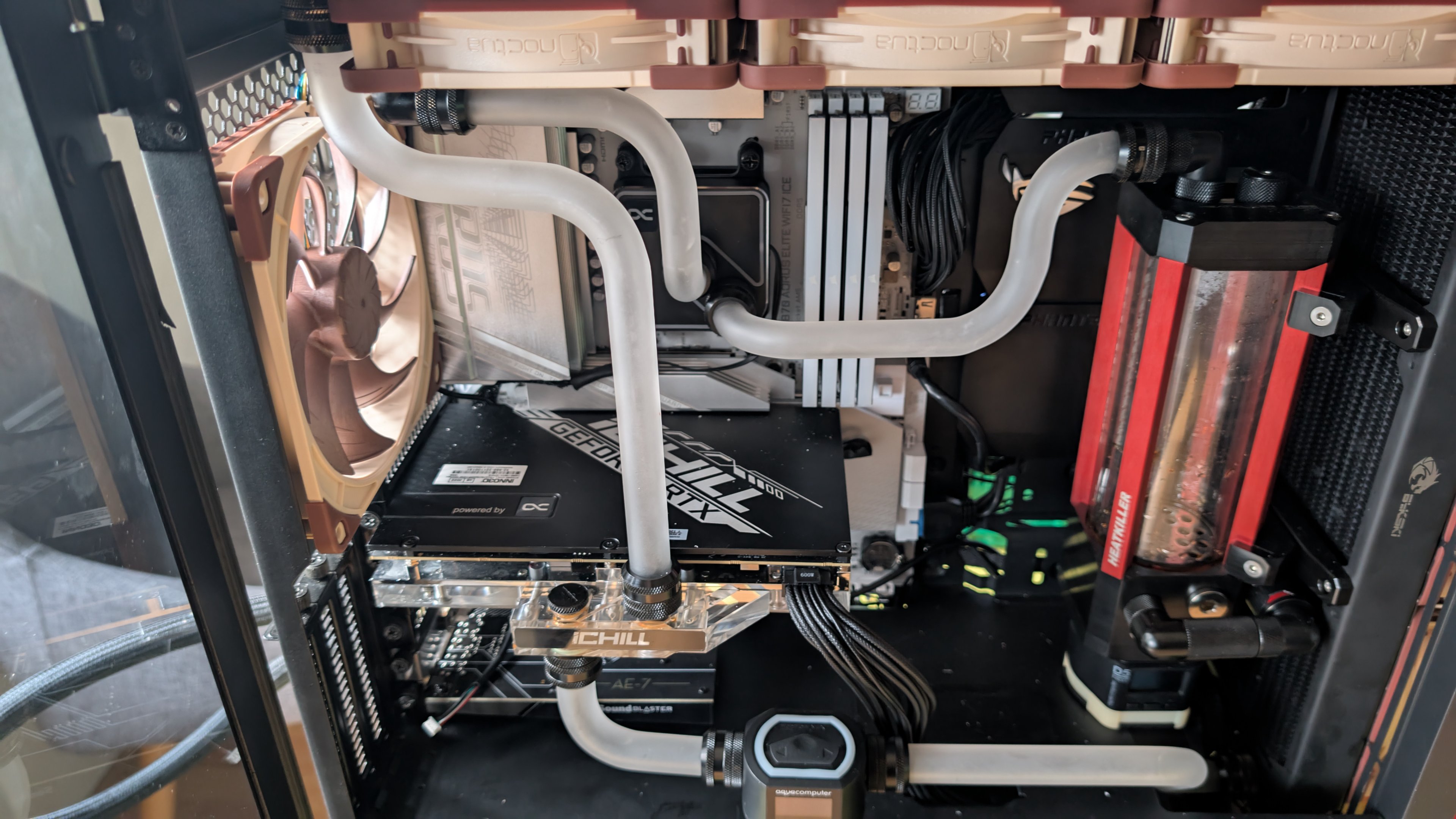

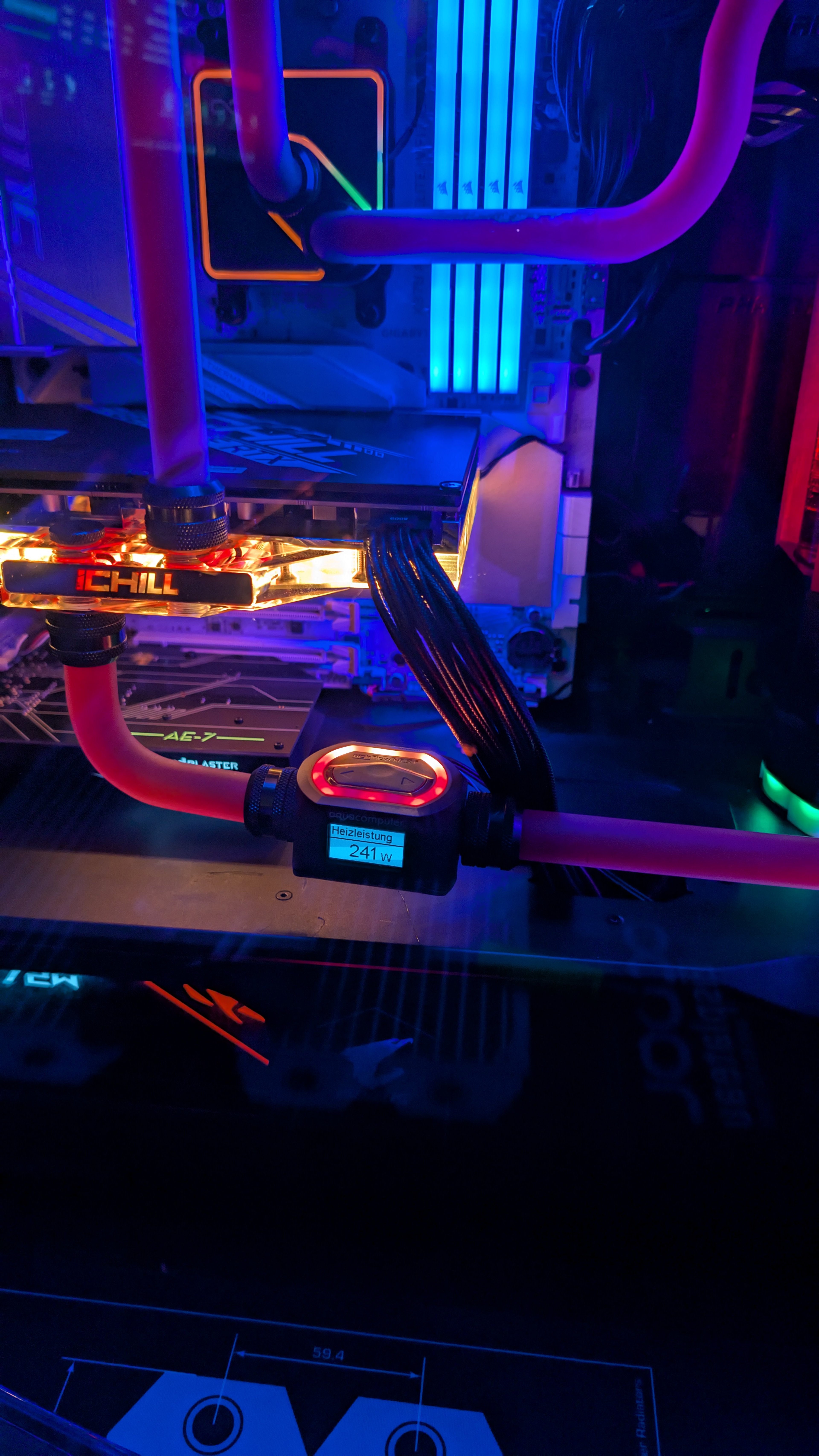

So heute war dann das allerletzte Teil im Briefkasten und der PC ist dann meiner Meinung nach und nach Hoffnung der Frau für die nächsten 4 Jahre wieder gut (mein normaler upgrade Rhythmus)
Ich präsentiere meinen neuen Spiele/Arbeits Computer;

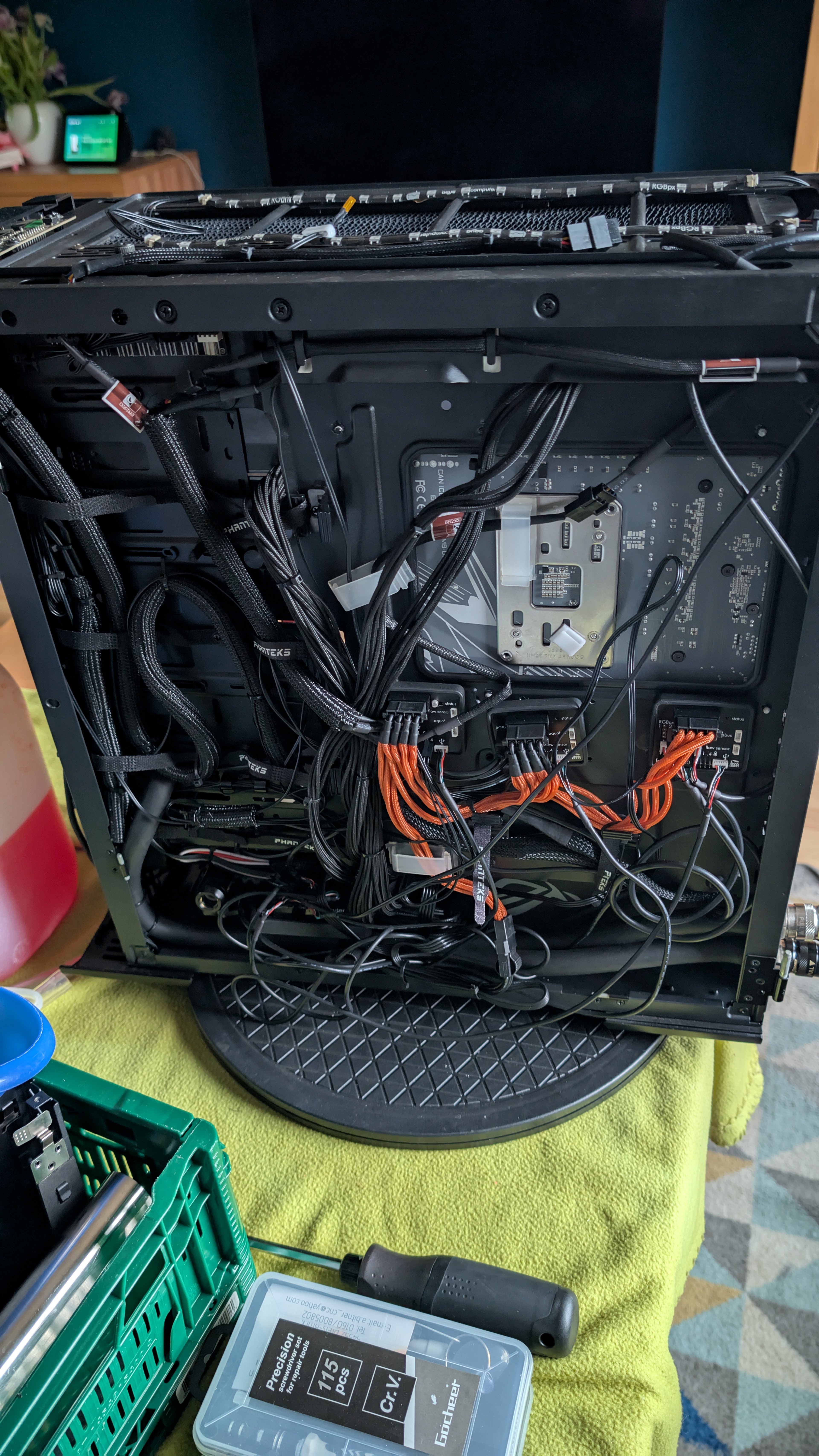

Und ja ich zeige auch die Rückseite vom Mainboard hehe.
Beim alten PC habe ich damals einen Fehler gemacht und die CPU saß wohl nicht so pralle im Sockel weshalb ich dort 5 Jahre mit einer Rtx 3080 auf X2 PCIe 3.0 unterwegs war.
Diesmal lief alles glatt und da der Leistungsverlust von PCIe 4.0 16vs8 lanes bei meiner 4080 vernachlässigt werden kann hab ich alle Festplatten aus dem PC verbannt und nutze nur noch SSDs.
Alles in allem bin ich mit meinem ersten AMD Rechner nach 14 Jahren im Intel Lager sehr happy.
Verbaut ist folgendes und alles funktioniert derweil:
Phanteks Evolve X
AMD Ryzen 7 9800X3D
128 GB DDR5 6000 Corsair vengeance Ram
Crucial T700 1Tb Systemplatte
2* Lexar 4TB PCIe 4 SSD
Nvidia 4080 Super inno 3d frostbite
Creative Sound Blaster AE-7
Asus Thor 1200watt (generation 2 )
Die Kühlung wird durch 2*360 mm interne Radiatoren und einem Mora420 an der Wand übernommen.
Da alle Lüfter in und an meinem setting von Noctua sind ist der PC quasi lautlos und das klicken mit der Maus oder tippen ist lauter als das Grundgeräusch in der Wohnung.
Die Temperaturen bleiben alle sehr angenehm abgesehen von der CPU die wird bis max 71 Grad warm laut hw64, liegt evtl daran das ich keine Wärmeleitpaste aufgetragen habe dieses Mal und ein pad benutze um mir das 2 jährliche nachmalen zu ersparen.
Ich danke noch vielmals an die Tippgeber und die Zuspruch-versuche bei den tubes, das erklären des high flows und die tips zum "entlüften" mittlerweile liegt der flow bei Start des PCs und 21 Grad Wasser bei knapp 81l/h
Je wärmer das Wasser wird (bisher max 47grad ) komme ich auf fast 92l/h die Pumpe läuft immer auf 100% da keine Geräusche oder Vibrationen zu bemerken.
Vielen Dank nochmal an alle

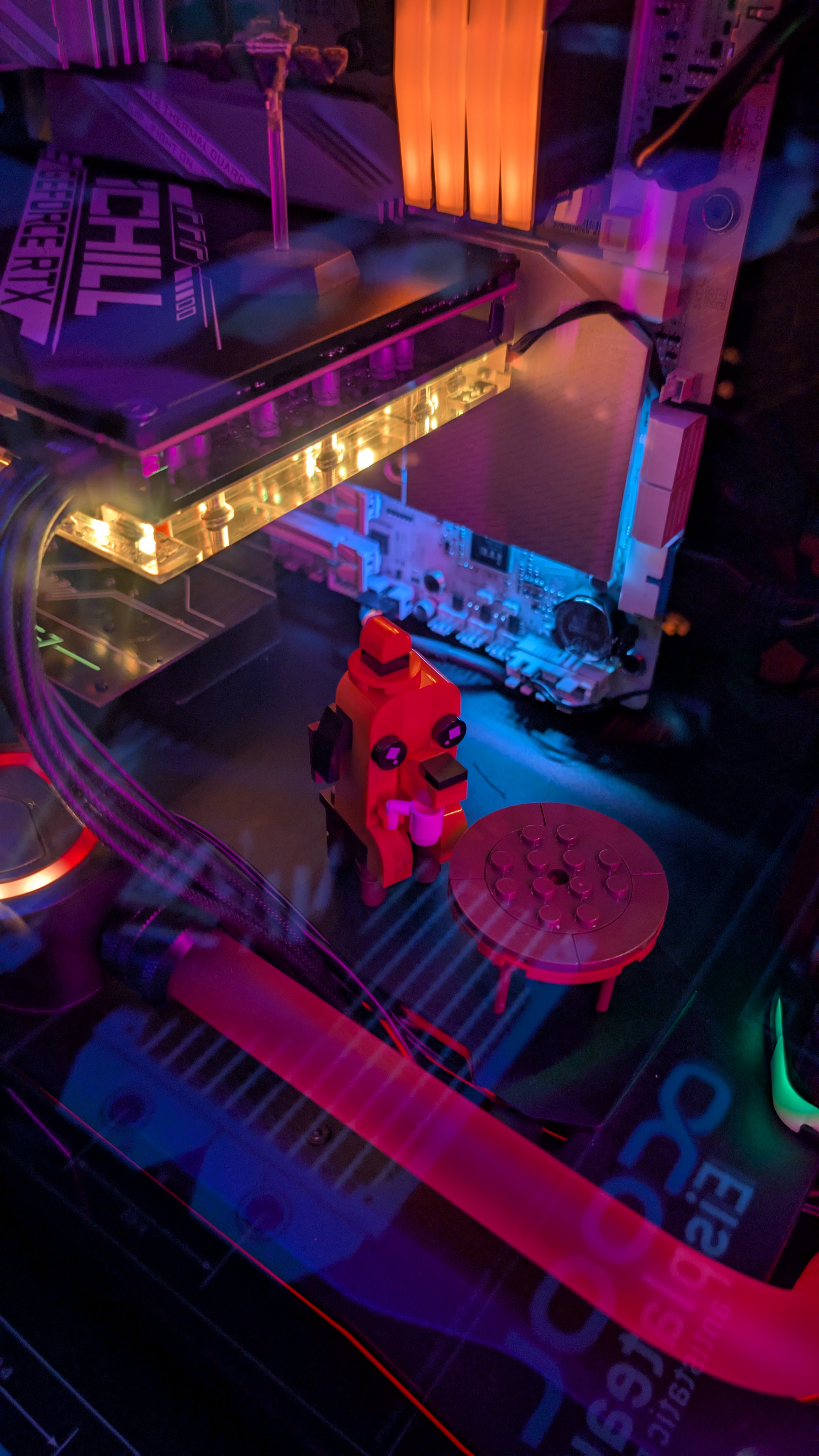

Und Ahja das letzte Teil war der this is fine meme Hund der unter dem 12volt hpwr sitzt
