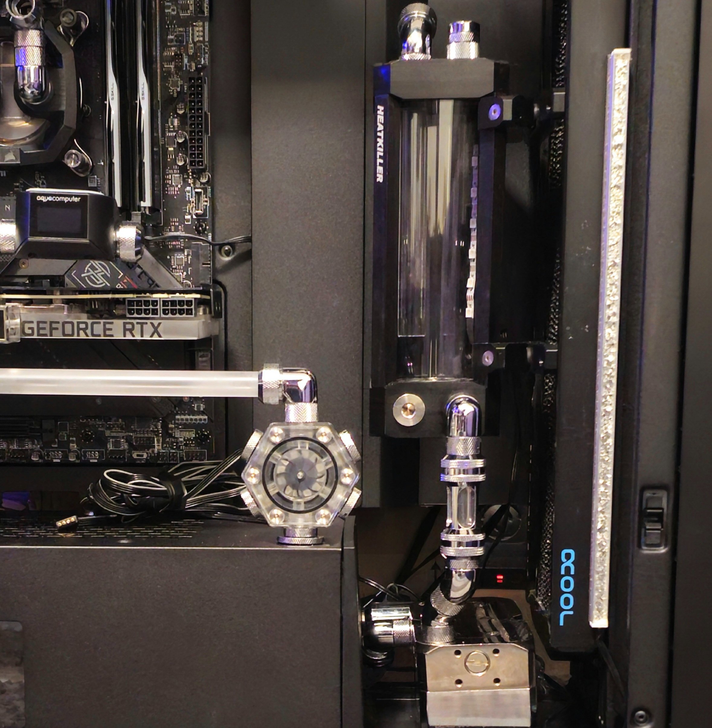

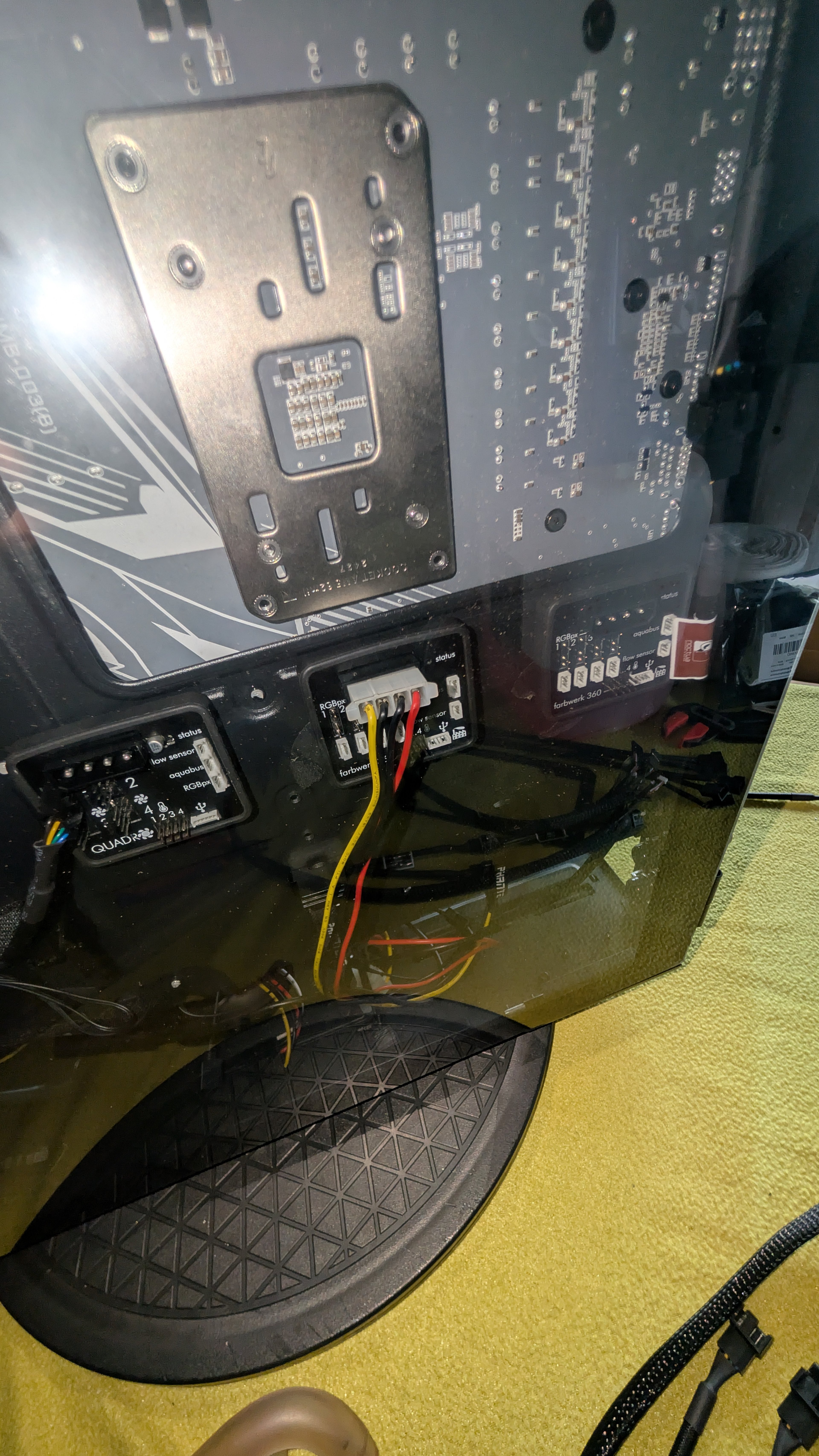

Und da wäre ich jetzt wie versprochen mit meinen Fragen ;

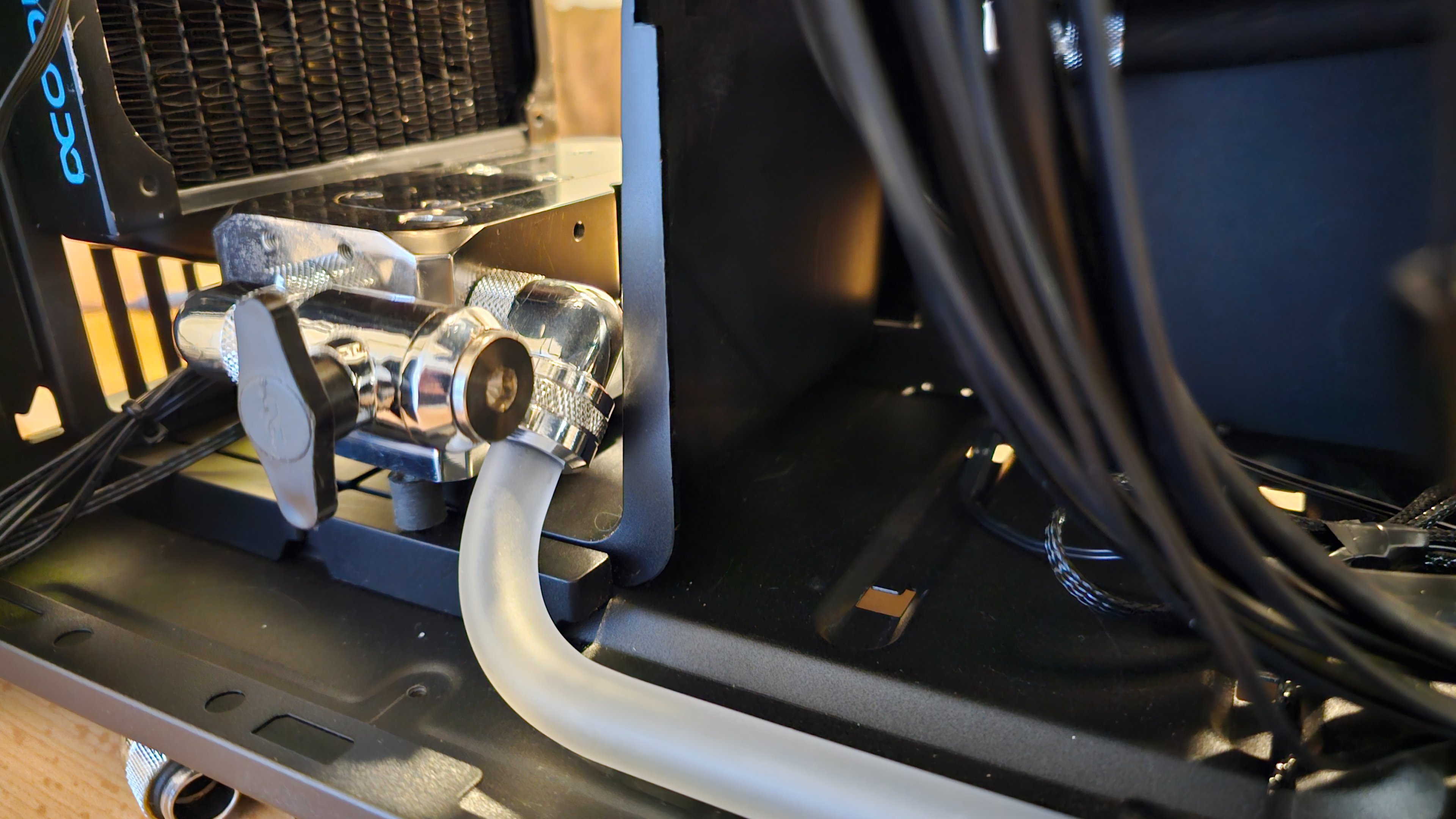

Die erste Frage geht um den Biegeradius von nem Molex-kabel.
Auf dem Bild kann man die Rückseite vom Mainboard tray sehen wo phanteks freundlicherweise schon genug Löcher gebohrt hat um meine 2*Farbwerk 360 und 1* Quadro zu befestigen.
Da der molex Stecker doch Recht weit "aufbaut' und ich nirgends auf Amazon einen mit 90grad Winkel finden kann wollt ich sicher gehen ob das so noch in Ordnung ist.
Die Tür geht zu mit ein wenig Druck allerdings wird dabei auch das Kabel Recht eng gebogen,will nur sicher sein das ich das so lassen darf nicht das ich mir ne Brandbombe zusammenbaue....

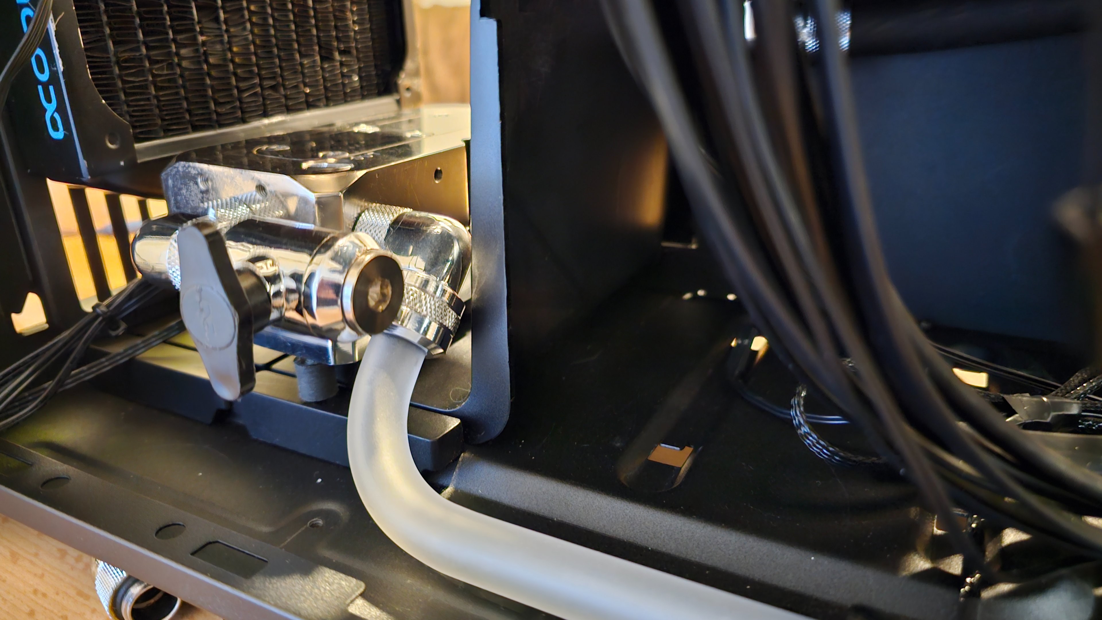

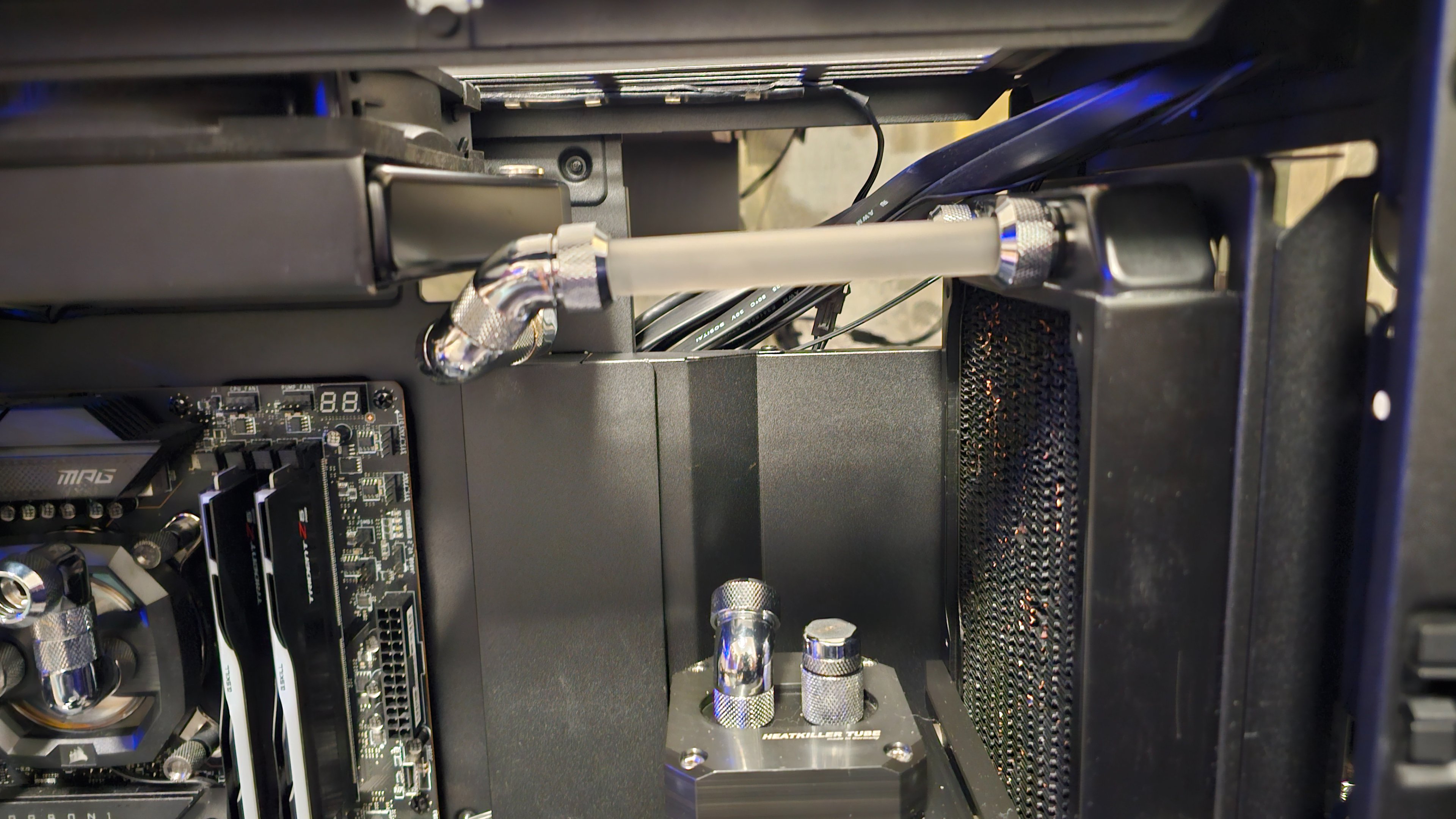

Die 2te Frage ;

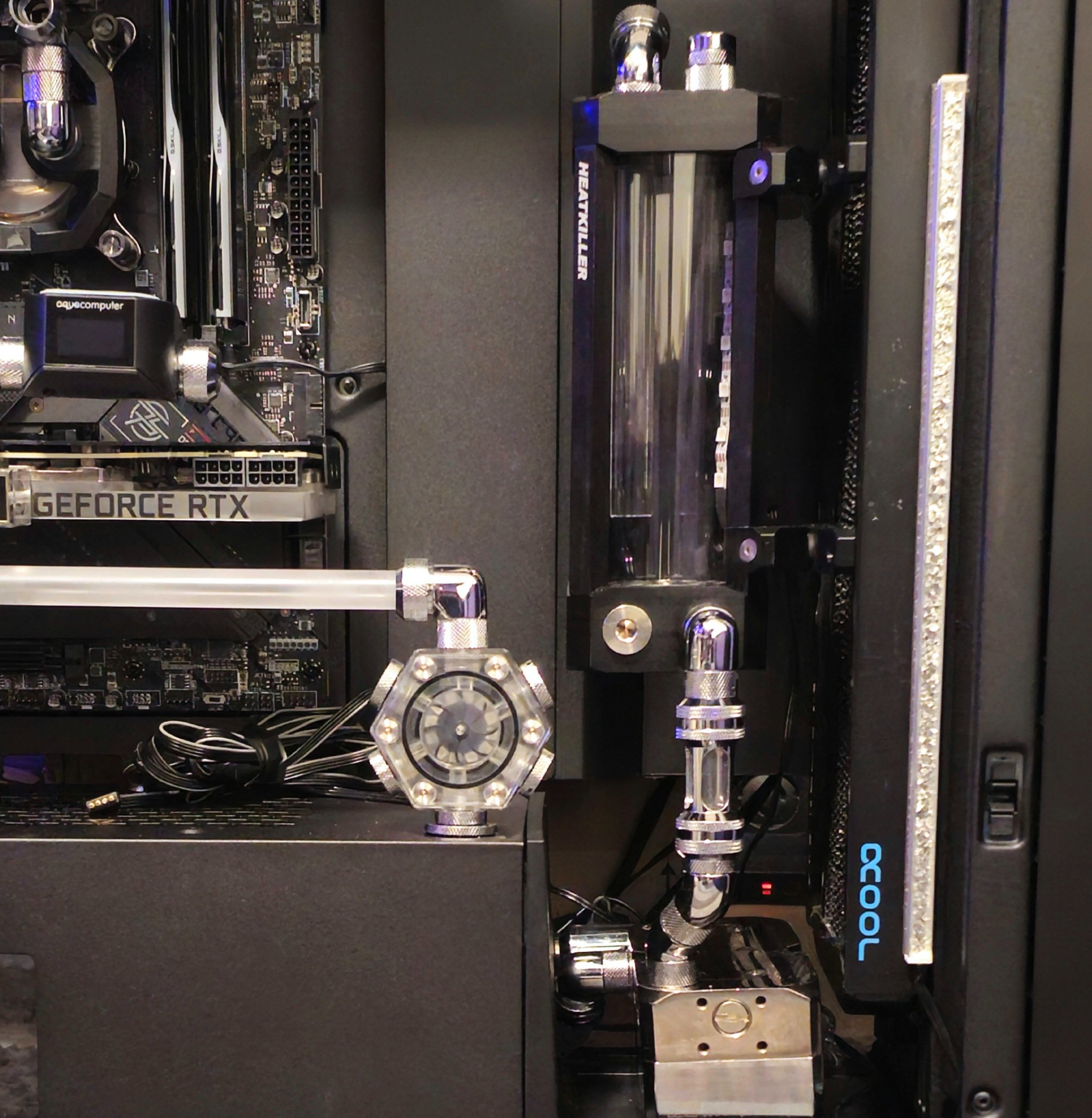

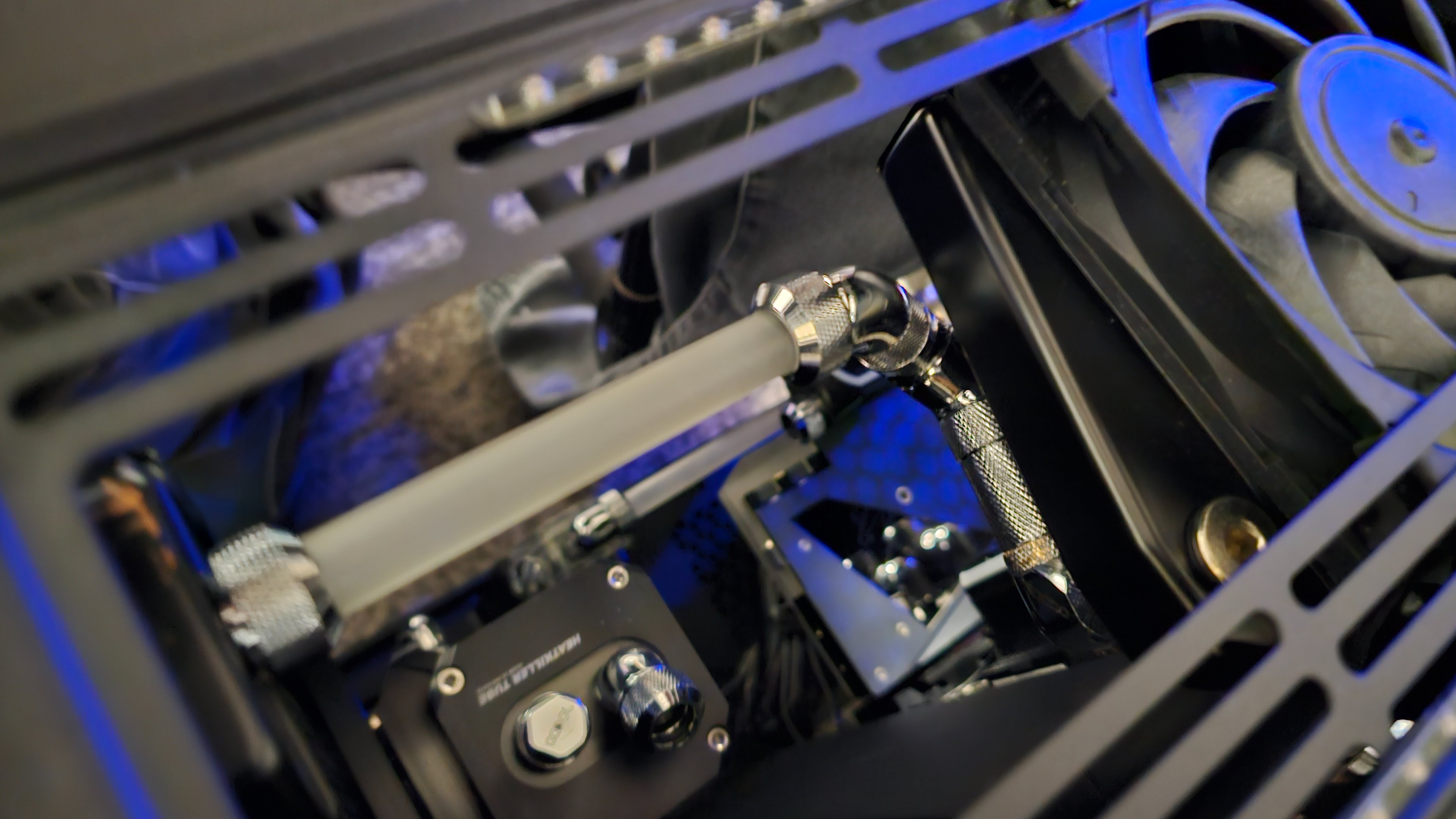

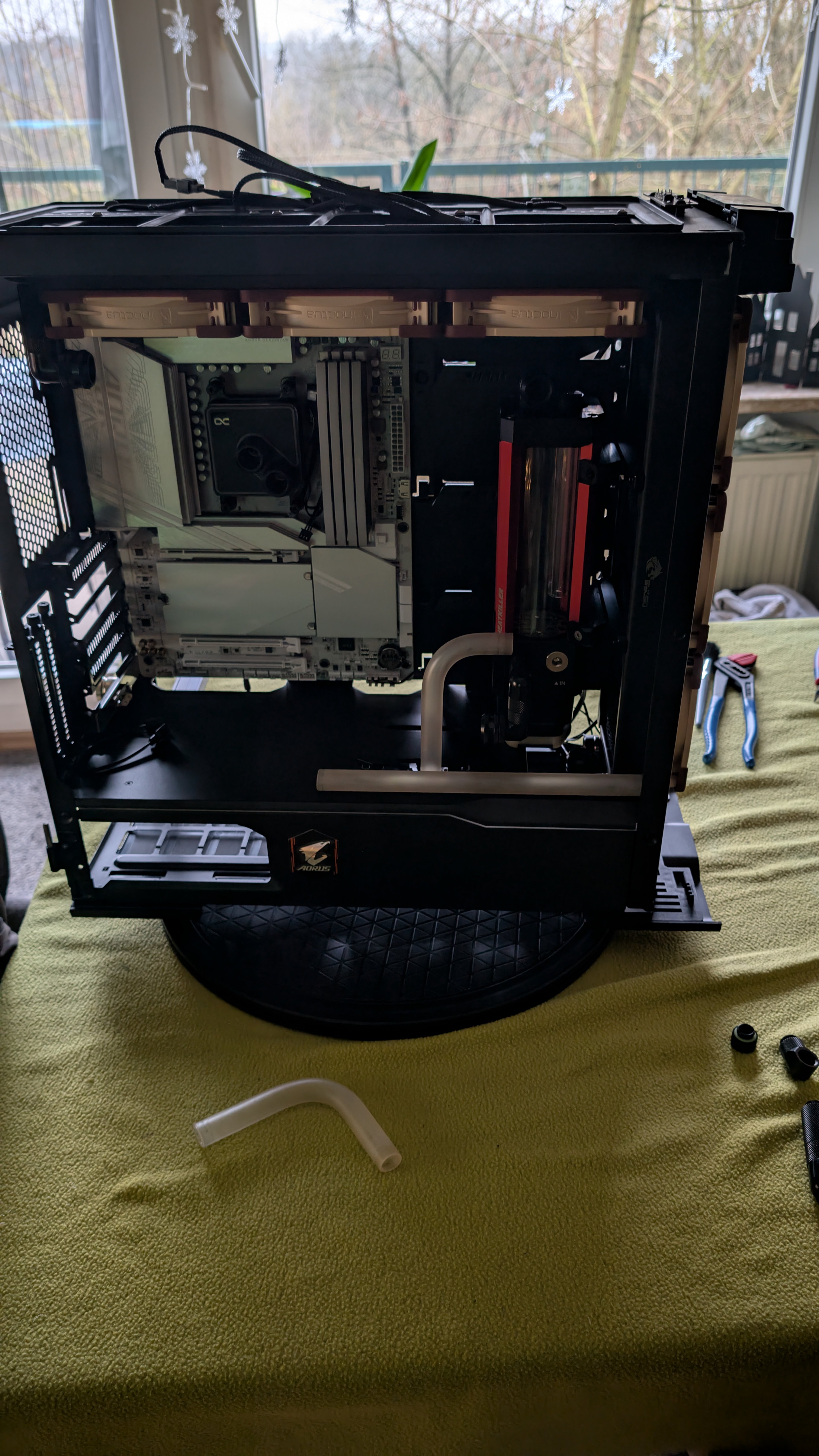

Dazu ein Bild vom Innenraum PC ;
Der Plan für den loop läuft wie folgt:
AGB-Extern Mora in-extern mora aus- case in-front Radi ein-front Radi aus-highflow next-gpu-top rad ein-top rad aus-cpu-agb.
Die Verbindung von AGB Ausgang zum externen Radi realisiere ich durch einen 3wege Würfel somit könnte ich von Pumpe zum Würfel hardtube nutzen und am Würfel 2 soft tubes nutzen,einen zum Mora der andere mit Absperrventil als Wasserablass.
Von der Pumpe käme dann ne hardtube an den Würfel der auf dem Boden vom case aufliegen soll,geht dann links zum Radiator an der Wand durch die qcs am case und rechts könnte ich den Hahn aufdrehen und Wasser ablassen.
Meine Frage jetzt;
Kann ich das ohne Probleme mit hardtube machen oder sollte ich lieber auch dafür den epdm Schlauch nutzen ?
Wenn alles zusammengebaut ist wird das Zeugs wohl wieder 4-5 Jahre so bleiben,keine Wartung keine Upgrades in der Zeit!
Also hardtube auf den Verteiler oder soft tube ? Hardtube würde besser aussehen und softtube kann sich auch mal n mm bewegen wenn nötig.
Die hardtube würde ich absichtlich 2-3 mm länger machen als nötig so daß sie quasi den Verteiler auf dem Boden fixieren würde. Bei softtube ist das ja dann nicht nötig.
Mit freundlichen Grüßen und vielen Dank im vorraus Thorsten

Zu 1 lässt sich wohl nicht anders regeln.
Sieht aber für mich noch in Ordnung aus, auch wenn es etwas knapp ist.
Zu 2 verstehe ich nur Bahnhof.
Erstelle mal am besten eine Skizze, dann kann man sich das als Außenstehender besser vorstellen.
Hardtube sollte immer eine Gegenstelle zum Fixieren haben und würde ich nicht einfach frei stehend installieren, auch nicht, wenn es sich etwas auf dem Boden abstützen würde. Schlauch ist da schon sicherer, weil der Schlauch kaum bis gar nicht aus dem Anschluss gezogen werden kann.
Hardtube hingegen bekommst du aus dem Anschluss gezogen.
Geht, der Molex ist eigentlich ohnehin für mehr Belastung ausgelegt, als er abbekommen wird. Eigentlich und das ist das Problem. Es gibt da so ein paar tolle Kabel, die selbst bei 2A auf der Ader schon so warm werden, dass die Isolierung schmilzt.
Es gibt übrigens Molex 90°-Adapter, nur sie zu finden ist die Qual. Aber es gibt sie.
Concept2 schrieb:
Meine Frage jetzt;
Das Problem bei Rohr ist, der Anschluss hält im Vergleich zum Schlauchanschluss gar nicht mal so gut. Wenn da keine größeren Kräfte drauf wirken, dann geht das prinzipiell, aber eigentlich ist die Regel eher, dass man Rohr nur zwischen zwei festen Punkten verlegt. Ob man es riskieren kann, kommt auf die Anschlüsse an.
