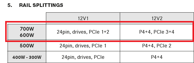

Handbuch aufmachen, gucken wie die 12Volt Lanes verteilt sind und dann ZWEI Kabel zur Grafikkarte legen!
Habe ich natürlich schon längst gemacht, ich habe beide Kabel getrennt und kombiniert ausprobiert und im Handbuch steht darüber rein gar nichts

Nein?
Reaktionen: ju5td0nt und Florianr

Isses nen CM oder das ohne jenes kürzel? Auch egal, selbst in den CM Handbüchern/Technischen Dokumenten ist es beschrieben!
Oh komisch, ist das ein anderes Handbuch ? Hab das hier bei Bequiet herunterladen und da steht nichts drin

Oh nein ich bin dumm sorry, das ist das Handbuch für die nicht modulare Version
Ja cm, ich vogel
