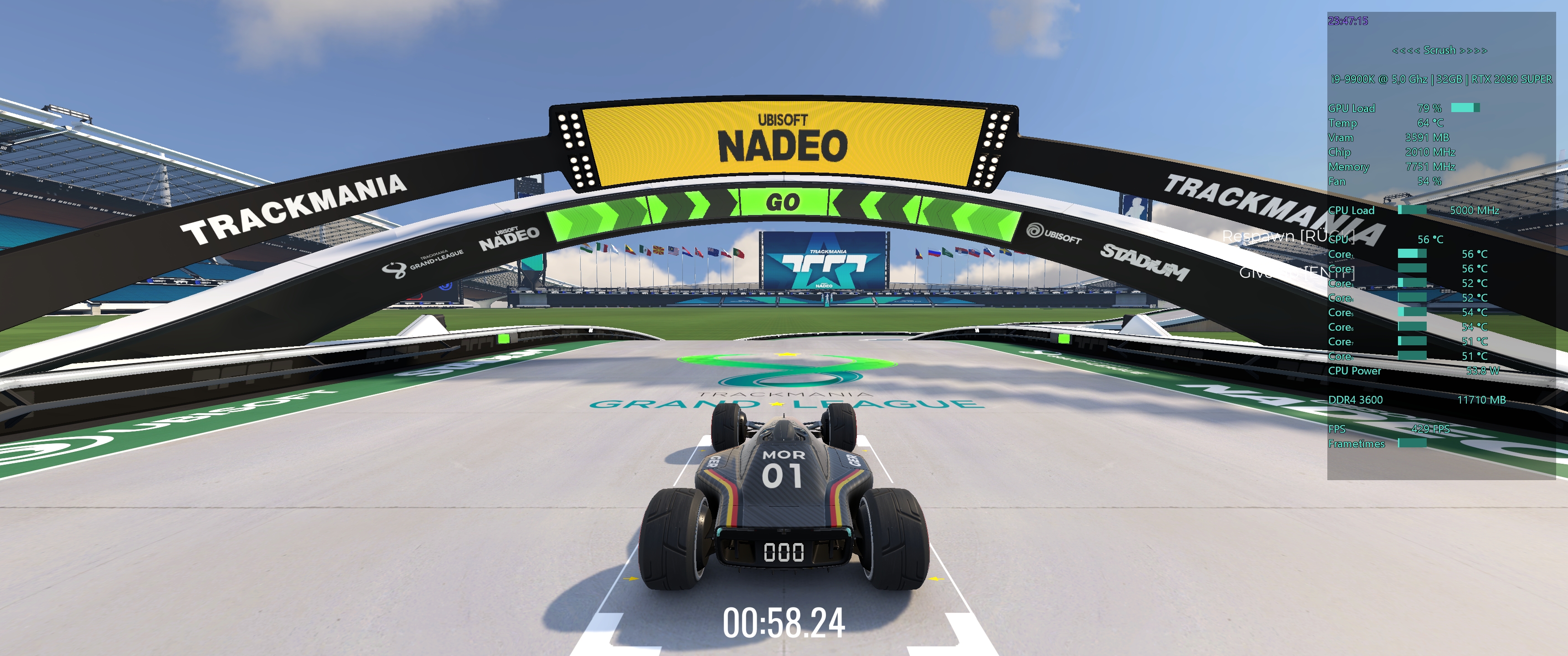

Habe bei Trackmania mal das Overlay aktiviert weil ich mit der Framerate nicht einverstanden war und siehe da:

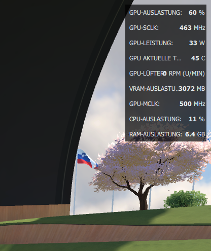

Die Grafikkarte ist überhaupt nicht mal ansatzweise ausgelastet. Sonst würdedie sich unter Volllast auch 260W ziehen und nicht 33W.
Ich spiele momentan in Full HD mit 120Hz im Vollbildfenstermodus aufm TV da in UHD nur 60Hz gehen und das Spiel mehr von der Bildrate als von der Auflösung profitiert.
Ich denke mir, 1080p120 sollte die Vega doch locker schaffen. Nunja, ich habe die Grafik auf schnell gestellt, die Framerate bei 120 begrenzt, das aber auch schon aufgehoben. Doch diese dümpelt trotzdem im Bereich 60-90 rum und die Grafikkarte hat langeweile.

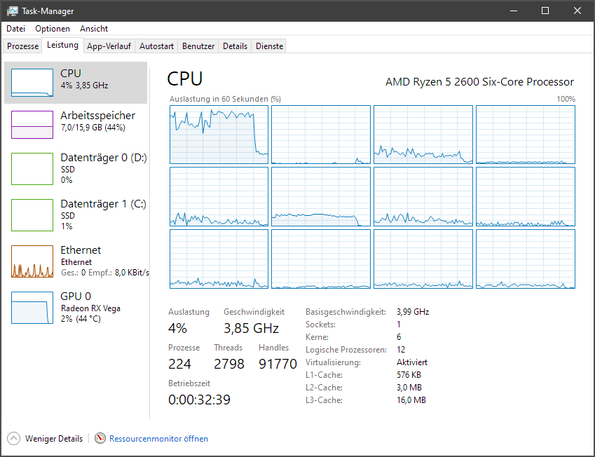

Aber tatsächlich, dem Taskmanager nach werden überhaupt nur wenige Threads von dem Spiel belastet und nur Thread 0 ist dabei wirklich ausgelastet:
Während die anderen 11 Threads Däumchen drehen.

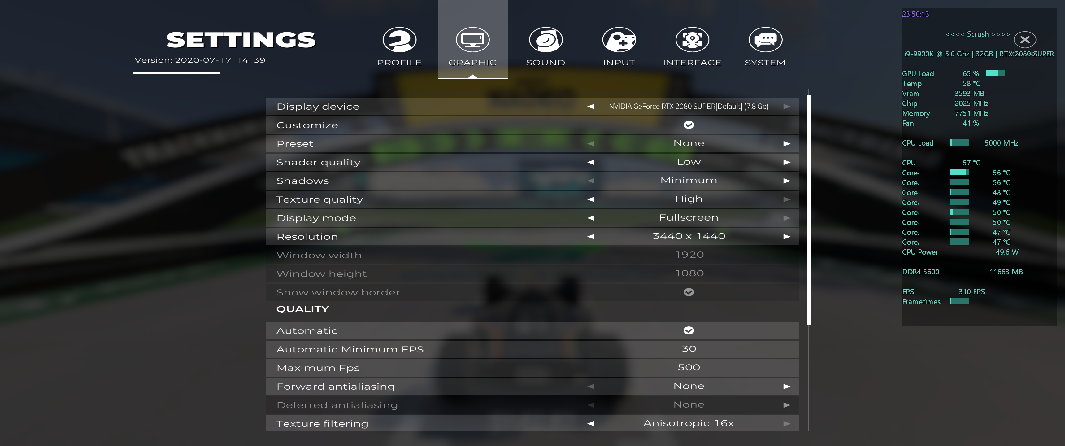

der 9900k schafft auf diesen maps zumindest 130fps. mehr sieht man dort gerade nicht weil die graka dicht macht
9900k 5ghz, 3600mhz ram
wie du siehst ist das game singlecore... absolute grütze
430fps
stell das mal nach.
1. trainingsmap am start stehen bleiben
solltest im cpu limit dort auf jedenfall 200-300 fps erreichen

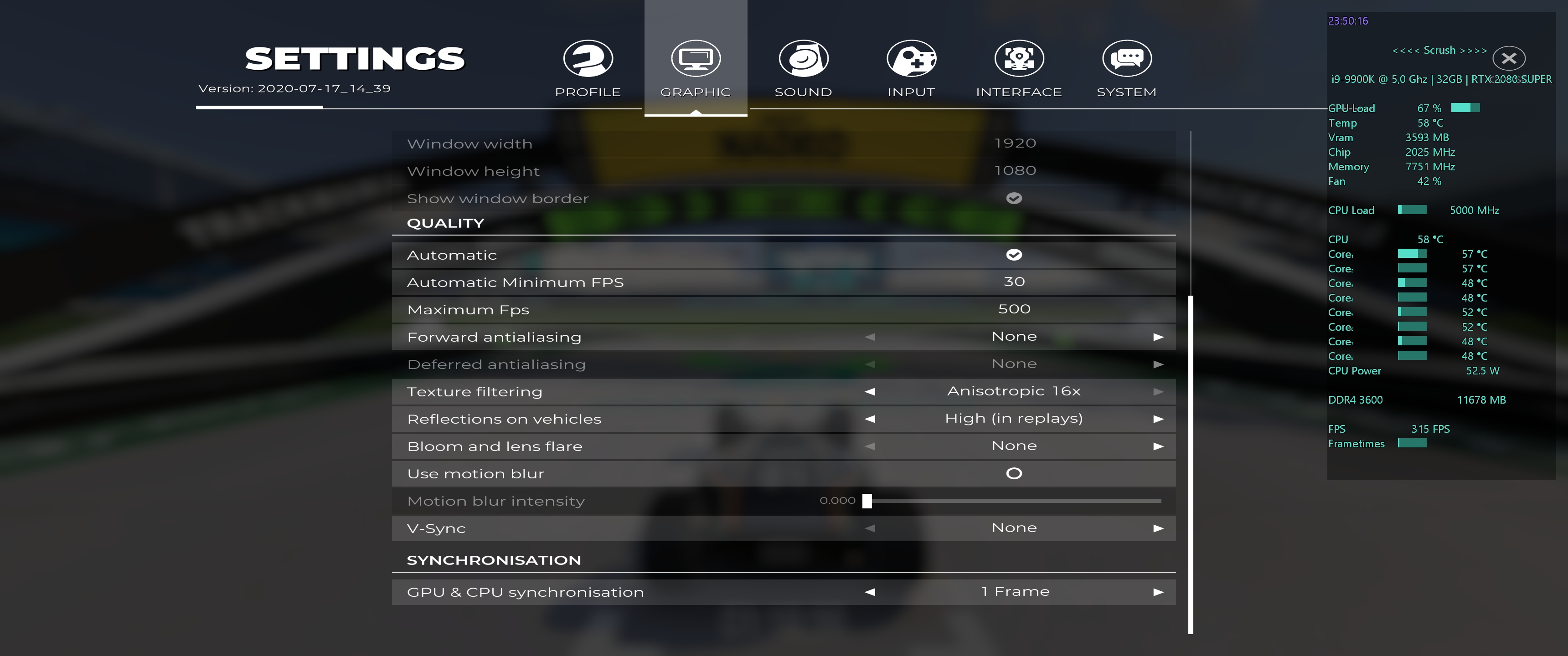

Ich habe mittlerweile die Ursache des Problems gefunden:
Die CPU&GPU-Synchronisierung!
Ich hatte diese auf sofort gestellt. Das war das Problem.
Ich habe diese jetzt auf 1 Frame geändert...und siehe da, das CPU-Limit ist weg. Also, weg vielleicht nicht unbedingt, allerdings löst es sich von der Framerate ab.
Nun habe ich auch aufm Monitor 3440x1440 mit 112Hz stabile 112fps, mit V-Sync, weil das Spiel von Freesync scheinbar nicht unterstützt wird, habe ich zumindest nicht zum laufen gekriegt (trotz Vollbildmodus).
