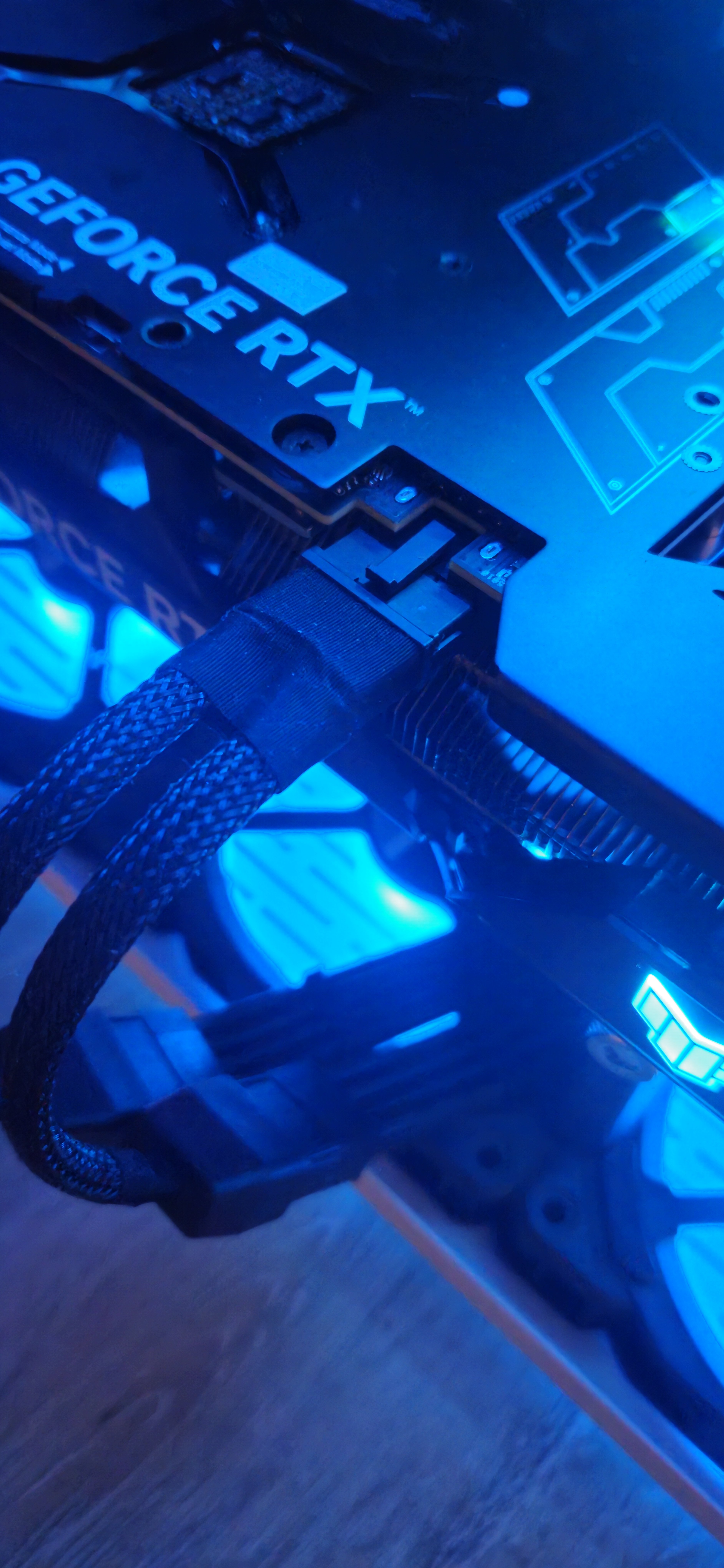

Ein Knick wäre potenziell gefährlich, aber das ist auf beiden Bildern nicht der Fall.
Es sind 2x90 Grad und 2x45 Grad. Alles gleich.

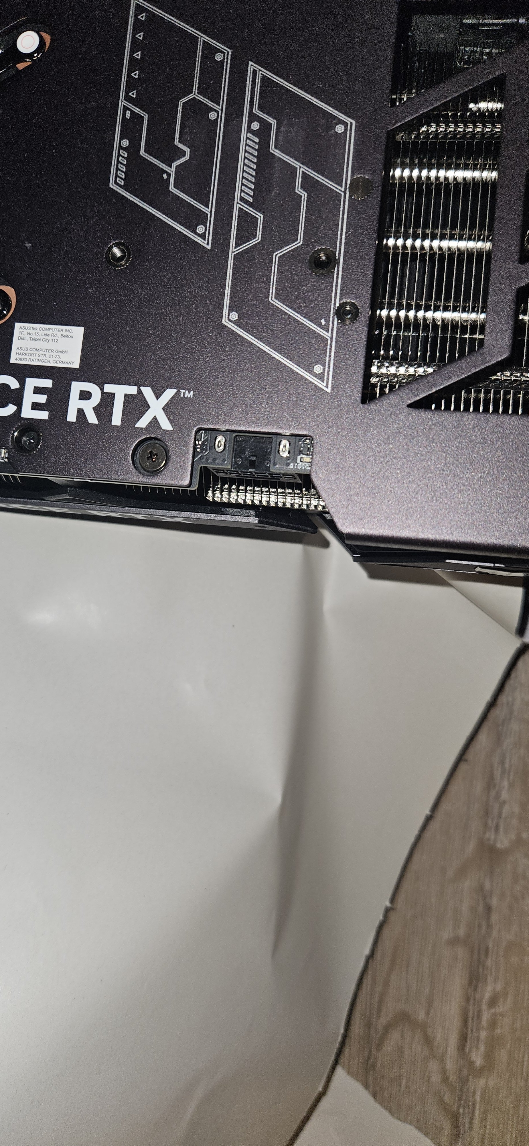

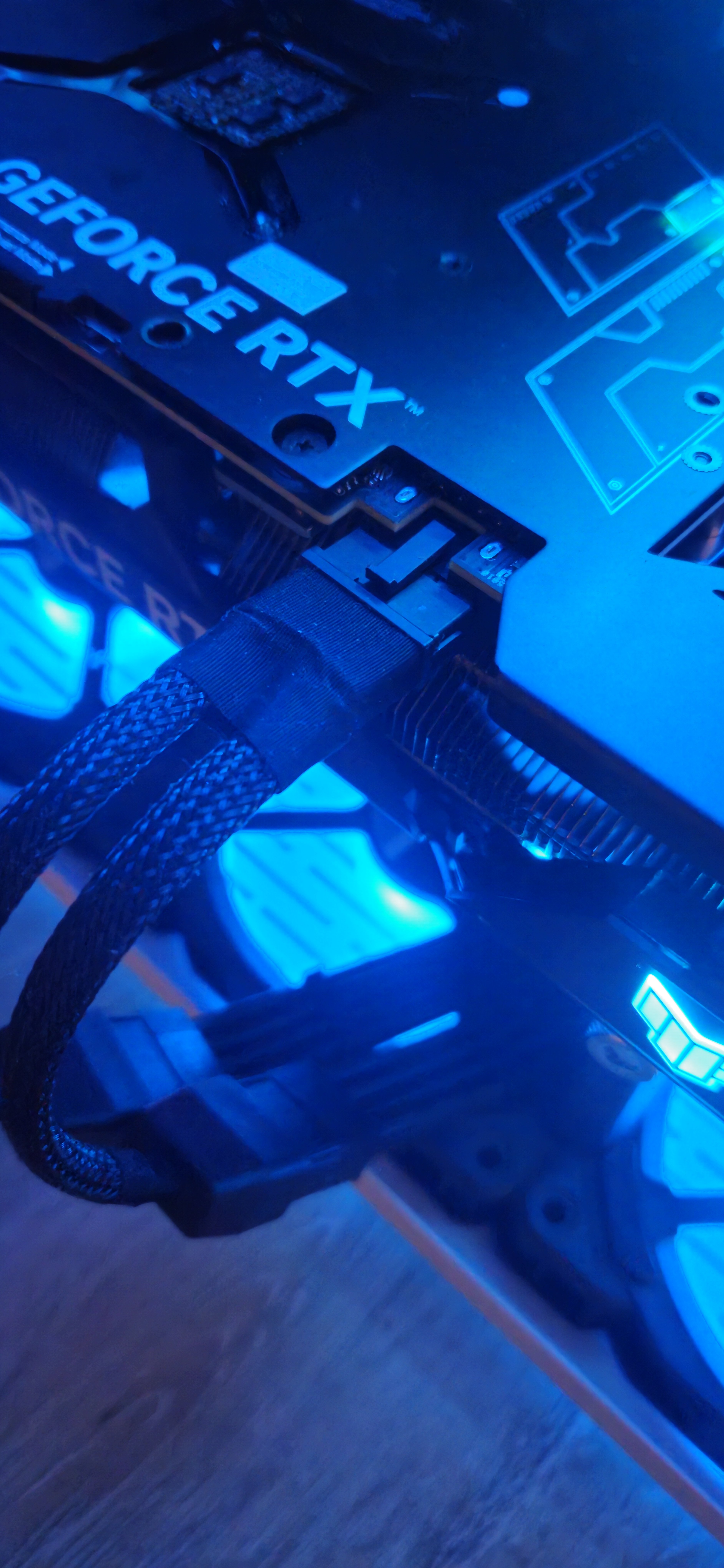

Wie rum wäre denn dort der 12vhpwr Anschluss? Aktuell kommen meine Kabel unter der Grafikkarte durch und scheinbar soll Asus ja den Anschluss an der Karte gedreht haben
Wenn ich das Kabel von bequiet anschaue, würde das doch passen? oder sind diese extra Pins unter der Rast-Nade?

Ich bin mir nicht ganz sicher was du genau erfragen möchtest. Du hast die Karte doch sogar jetzt da, kannst also direkt vor deiner eigenen Nase schauen wie der Stecker sein muss

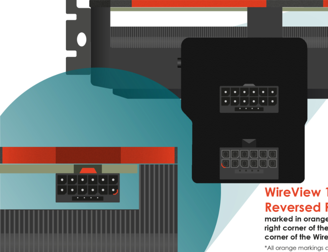

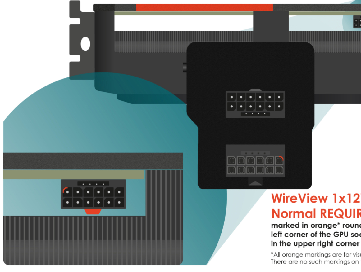

Es gibt halt diese 2 Varianten. Dabei geht es um die Anordnung der 4-Sense Pins. Die sind entweder Oben [Normal] oder halt unten [Reverse] angeordnet.
Hier nochmal visualisiert
Reverse:
Normal:

Ich glaube weder noch, wir reden nur aneinander vorbei. 😅 Idealerweise will man das Kabel doch über die Backplate verlegt haben und nicht über die Lüfter. Kommst du bei der TUF mit dem 90°-Kabel über die Backplate, passt es nicht; kommst du über die Lüfter, passt es. Allerdings kann ich anhand der Bilder nicht so recht beurteilen, wie weit der Header nach innen auf der Platine sitzt. Auf dem Bild von AnKo sieht es so aus, als ob ein 90°-Kabel einfach am seitlichen Teil der Karte entlang verlaufen könnte; auf dem von mir verlinktem Bild sieht es eher so aus, als ob ein 90°-Kabel vom seitlichen Teil nach außen gedrückt würde, was einem Abknicken gleichkommt, was man wiederum vermeiden will.

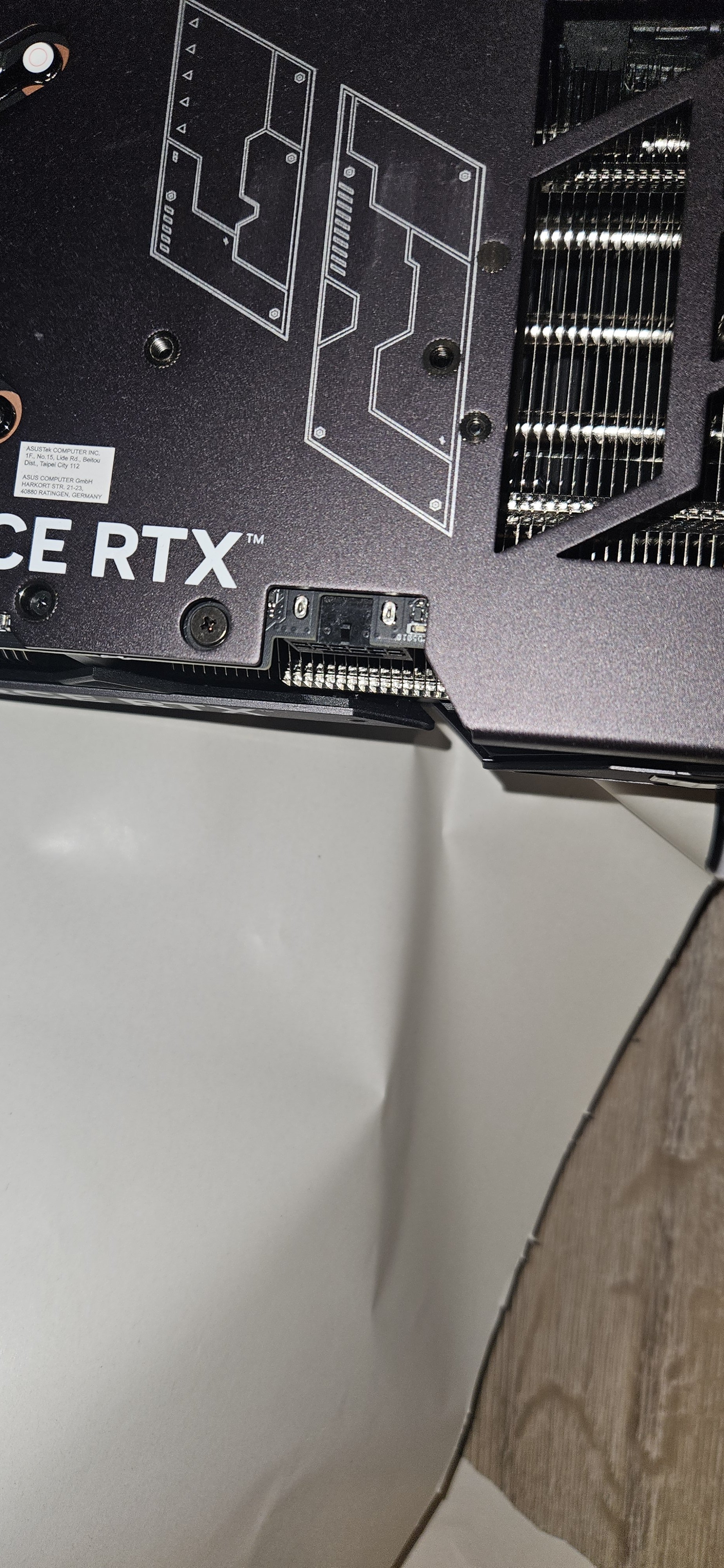

Habe mal ein Foto davob gemacht, der Kühler schaut schon weit raus

Habe mir nun ein neues 12vhpwr Kabel von Corsair bestellt, damit ich nicht so viele Adapter nutzen muss. Nur kommt man aktuell an keinen reverse Adapter ran (weder Grizzly noch Cablemod), zumindest finde ich keinen vorrätig :)

Ja irgendwas habe ich da verplant 😂 kommt am Freitag an.
Reaktionen: Uncreative

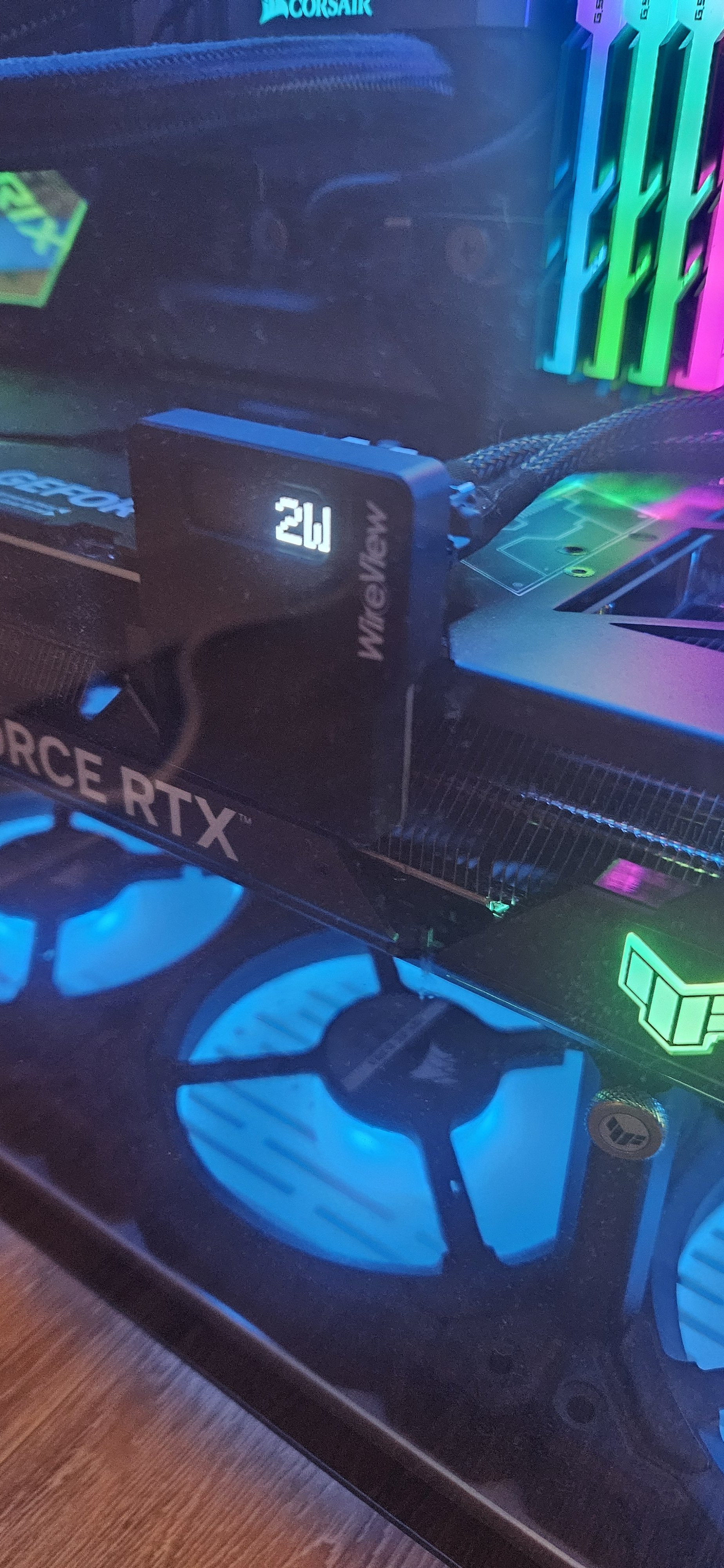

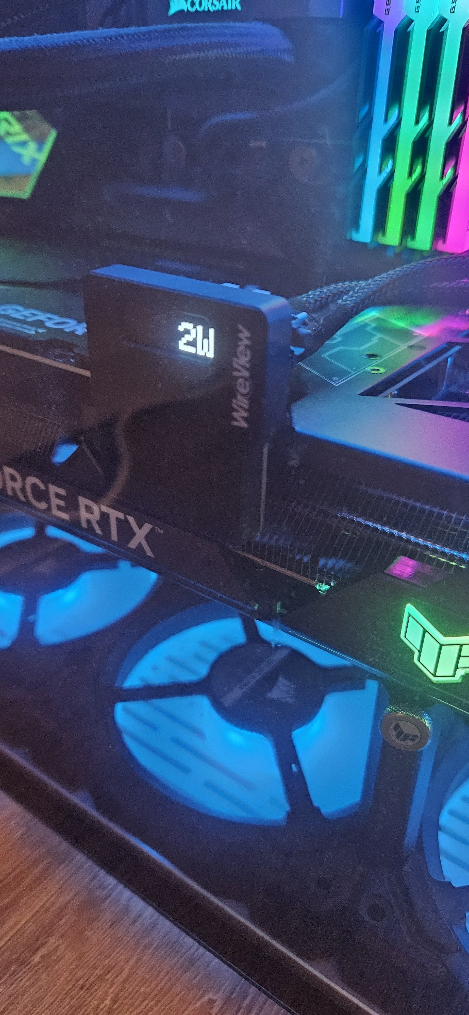

Tolles Gerät, passt einwandfrei.
Danke für eure Hilfe :)
