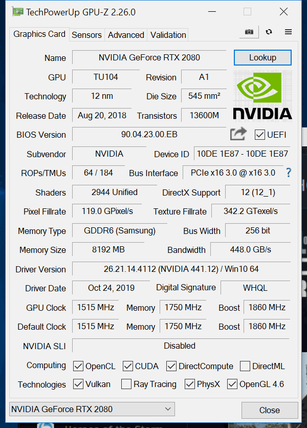

ich habe heute eine Palit 2080 gekauft (http://www.palit.com/palit/vgapro.php?id=3048&lang=en&pn=NE62080U20P2-1040J&tab=sp).
Jetzt wundern mich 3 Sachen:
1. In GPU-Z sieht es so aus, als ob die Grafikkarte nicht Ray Tracing- fähig wäre (siehe Anhang)
2. In Call of Duty Modern Warfare habe ich diese Möglichkeit nicht, Ray Tracing anzumachen
3. Die Boost-Taktung sollte bis 1860 MHz sein, alle Sensoren zeigen aber die Boost-Takten während des Spielens bis zu 2010 MHz (nicht unter 1950 MHz)
Ist das normal so und wie kann ich Ray Tracing einschalten?

Zu den Taktraten würde ich sagen, das du das OC Bios nutzt. Diese Grafikkarte hat ja 2 verschiedene Bios. Standard- und OC Speed. Das steht auch in deinem Link als Feature.
Warum bei dir RT nicht geht, weiss ich leider nicht. Schaue ich bei mir GPU-Z an, kann meine Karte alles. Also alle dieser unteren Kästchen sind aktiv, wobei meine GTX 1660 Super eben RT sicher nicht kann. WasML ist, weiss ich nicht. Aber ist bei dir nicht aktiv.
Vieleicht hast du ein Treiberproblem. Gibt schon den 441.12.
Dann liegt es zumindest nicht an der Version, hilft dir jetzt aber auch nicht weiter.
Schon den Treiber mal komplett runtergeworfen und neu installiert?

Ich habe das so verstanden, dass 1860 MHz die OC-Speed ist. Das Standard-Boost ist 1700 MHz, also 1860 MHz sollte schon die OC-Speed sein.
Der Treiber ist 441.12
Diese 1860 mhz sind der Standard Boosttakt. Ich vermute deine kann noch höher. Die Taktraten hängen ja von etlichen Dingen ab, Temperatur, Powerlimit und so.
Vieleicht kann deine im OC Bios Mode eben noch höher gehen.
Die Taktraten würde ich nicht so als Problem sehen. Die sehen nicht negativ aus. In einem Test bei Techpowerup mit deiner Karte auch über 2000 mhz gesehen.
Aber das eben RT nicht aktiv, nutzbar ist sieht negativ aus.
Deathangel008 schrieb:
@bora197: die karten takten nicht streng nach datenblatt.
Ich verstehe das aber 2010 MHz im Vergleich zu 1860 MHz ist fast 10%
@Burki73: Wenn mit der Karte alles in Ordnung ist, freue ich mich, dass sie bis 2010 MHz arbeitet :)
Du hast ja auch eine A-GPU. Gibt ja a und Non A GPUs. Also gute und "schlechte". Das war schon vor einer Weile ein Thema. Man kauft sich eine RTX 2080 und erst später erkennt man ob man eine der guten oder einen der schlechten Chips drauf hat. Das sieht man auch bei der Device ID in GPU-Z. Deine ID mit 1E87 ist der A Chip, die schlechteren sind kleinere Nummern.
Das kann man auch nachlesen im Netz. Ist bekannt.
Das ist bestimmt mit eine Erklärung der hohen Taktraten.
Aber löst dein Problem immer noch nicht, das eben das RT nicht geht.

Wegen Raytracing, was für eine Grafikkarte hattest du vorher? Treiber richtig deinstalliert? Ansonsten mal mit DDU probieren ob es was bringt.
Wegen dem Boost Takt, ist ganz normal, solange die Karte in kein PowerLimit oder TemperaturLimit läuft taktet sie weit aus höher, als der angegebener Boost Takt.
Ich würde mir übder die Anzeige in GPU-Z jetzt keine großen Sorgen machen.
Außer du hast die Karte für ein paar Euros bei Wish gekauft... ;)
Funktioniert den Ray Tracing in CoD? Ja,dann ist alles ok! Nein, dann mal mit DDU arbeiten und Treiber komplett neuinstallieren.
Das bedeutet dir fehlt in Call of Duty Modern Warfare die Grafikoption "DirectX-Raytracing" komplett ?
Die wird ja sogar bei mir angezeigt und ich habe eine GTX 1080 Ti und kann diese Option auch aktivieren und nutzen...
Deine Karte hat zwar keine RT Cores etc, Nvidia hat aber die Raytracing Funktionen für Turing und Pascal im Treiber freigeschaltet. Deswegen wird es dir auch in GPU-Z angezeigt.
Du kannst damit Raytracing Titel ausprobieren nur die Performance lässt zu wünschen übrig.

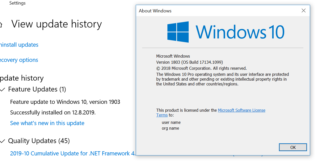

Welche W10 Version ist es denn? Raytracing ist seit Version 1809 mit dabei.
Habs gesehen. Also dann mach das Update auf 1903 und gut ists.
