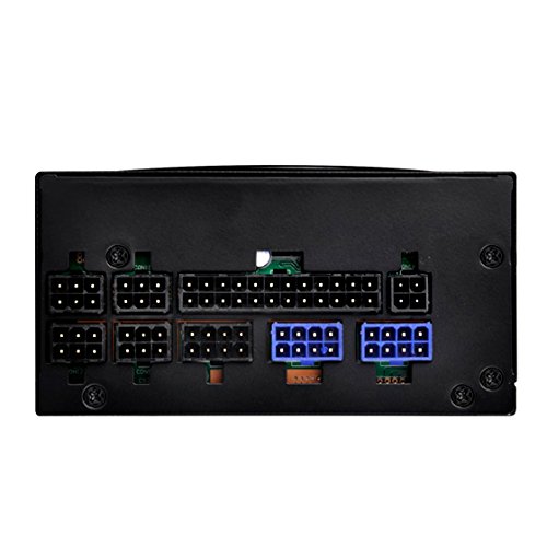

Hallo Zusammen,
Ich habe mir einen neuen PC gebaut und alles ist auch soweit fertig. Ich warte noch auf das finale Netzteil. (Silverstone SST-SX800-LTI)
Da ich aber alles schon verkabelt habe (mit CableMod Kabeln ST-Line) wollte ich das System mit einem anderen Silverstone Netzteil, dass ich noch rumliegen habe testen.
Im Lieferumfang von Cablemod war ein normales 24-Pin-ATX Kabel dabei. Das Netzteil jedoch benötigt anscheinend 24 Pin + 2. Das Netzteil was ich bekommen werde (Silverstone SST-SX800-LTI) hat wie auf dem Bild unten zu sehen ebenfalls 24 PIN + 2. Aber habe auch die compatibility list gecheckt und das Netzteil, welches ich bekomme ist unerstützt.
Ich kriege aber kein Strom aufs Mainboard obwohl der 24 Pin Stecker und der 8 PIN EPS Stecker korrekt verbunden sind.
Meine Frage ist: Kann das überhaupt so funktionieren? Es funkioniert jetzt nicht und mein desegniertes Netzteil verfügt ebenfalls über 24 Pin + 2.
Beste Grüße
Hi Pinch,
mit welchem Netzteil testest du denn aktuell?
Aber du meinst natürlich 24 + 4, denn rechts neben dem 24-Pin-Stecker ist ja der 4-Pin-Stecker, die beide für die ATX-24-Pin-Leitung vorgesehen sind. Ich bin mir relativ sicher, dass dieser Zusatz-4-Pin-Stecker lediglich die Sense-Leitungen enthält. Die dienen dazu, die Spannung am Ende vom 24-Pin-ATX-Kabel zu ermitteln, wonach das Netzteil die Spannungen dann ausregelt. Das Netzteil sollte aber auch ohne Anschluss der Sense-Leitungen funktionieren.
