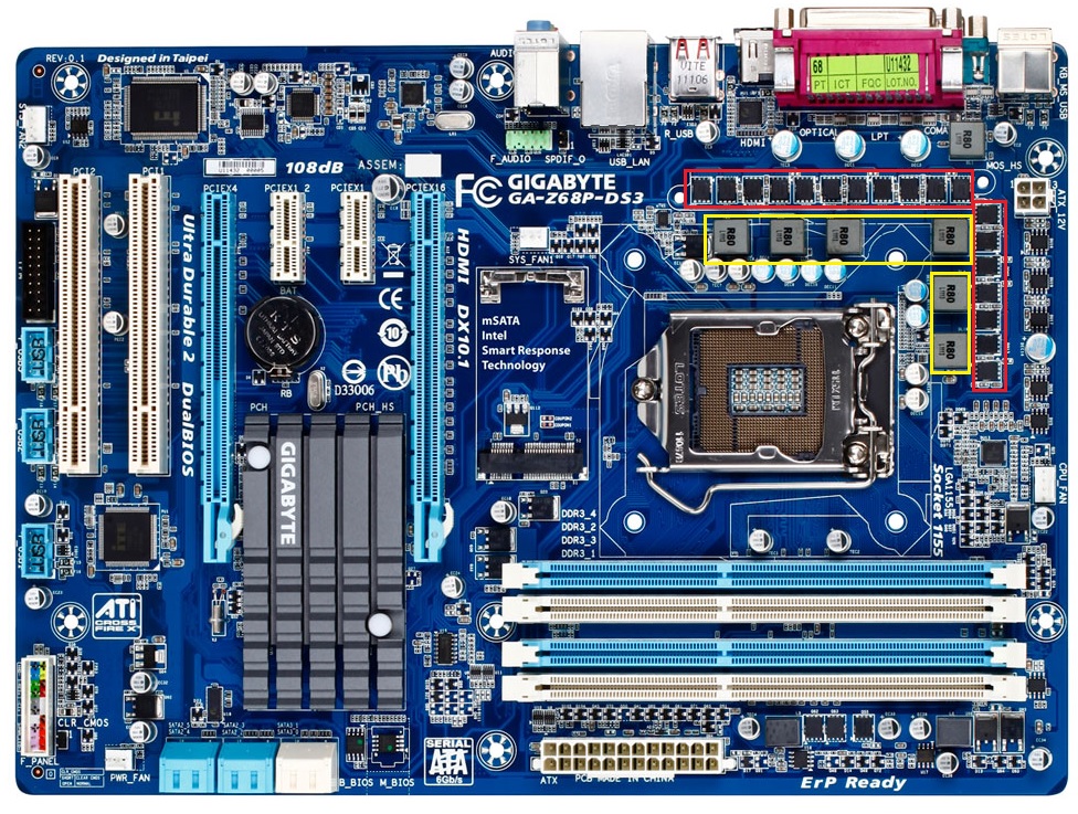

Ich gehe auch stark davon aus, dass die Wandler das Problem sind. Der Aufbau wurde auch in späteren Revisionen geändert.
Rot = Wandler?
Gelb = ?
Beide Bauteile werden gefühlt sehr heiß. Welche müssen gekühlt werden? Beide? Sonst noch was?
Gibt es vielleicht günstige und gute Mainboards gebraucht, bevor ich jetzt 30 Euro in Kühler und unklares Ergebnis investiere?
Ja rot sind die mosfets. Gelb sind spulen. Die brauchen keine Kühlung
