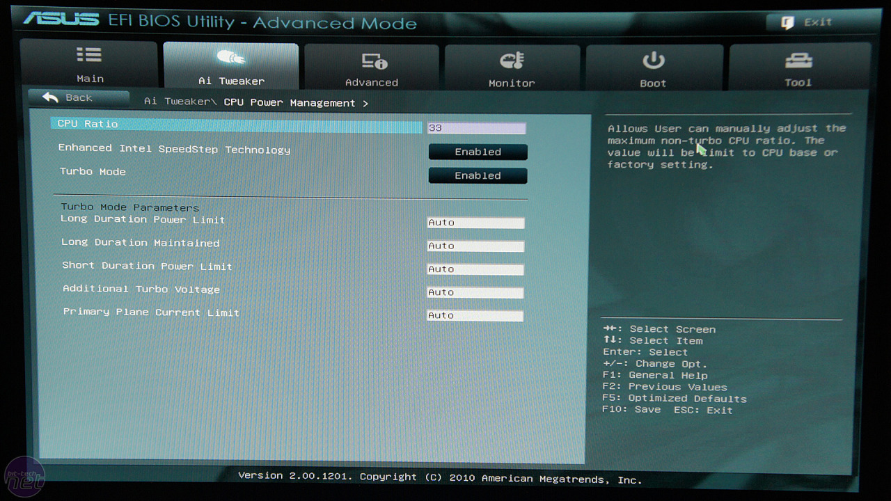

ich habe im Herbst ein Bios-update gemacht und muss feststellen, dass der Multiplikator sprungweilse nach ein paar Minuten prime-blend auf 33 zurück geht.
Nun zum System:
Asus P8P67 LE
2500K@4,5 ghz
8gb DDR3 1333
GTX 680 EVGA
E8 580 Watt bequiet CM

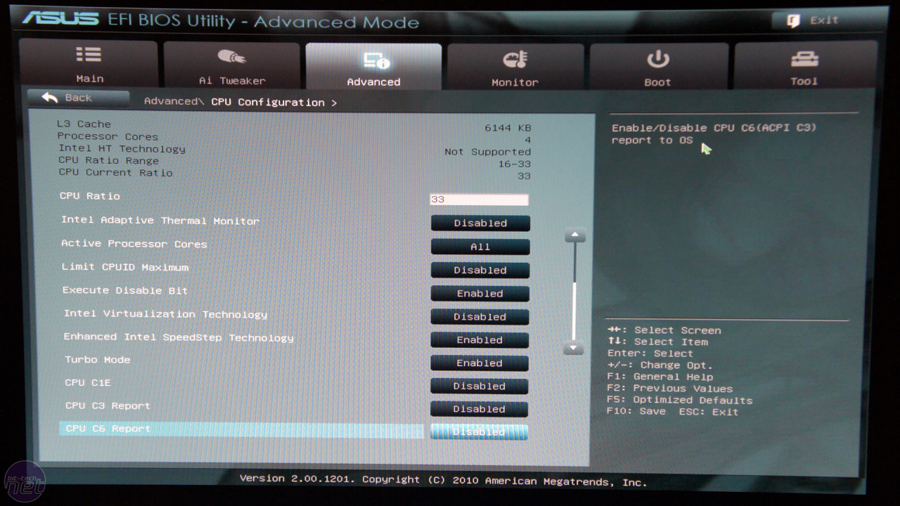

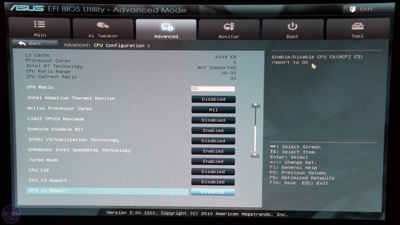

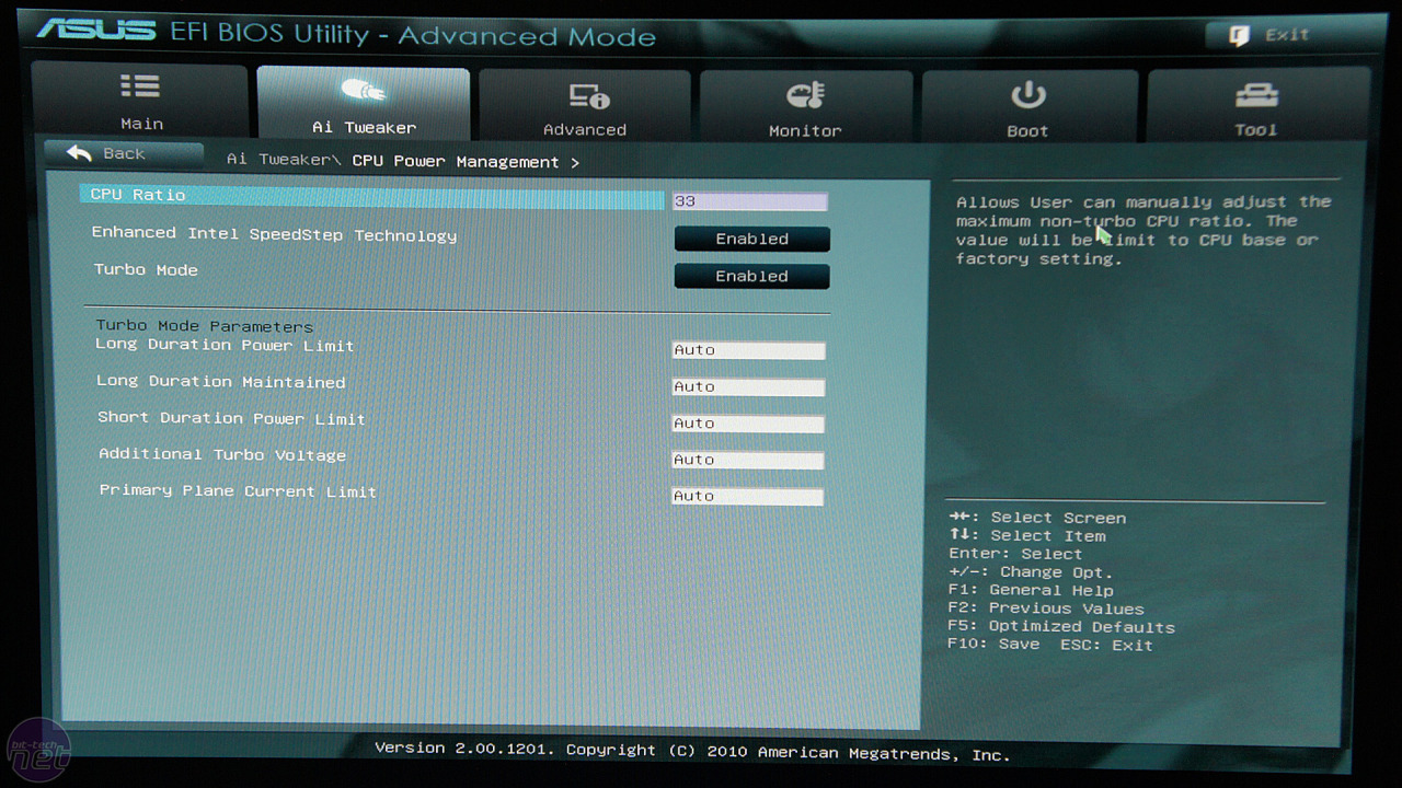

ich habe mal zwei Bilder hochgeladen, die die bios-settings darstellen (s.Anhang jedoch nur Beispiele). cpu ratio ist bei mir auf 45.
Die Temperaturen gehen maximal auf 65 grad, es sollte nicht an der Temperatur liegen. Wenn ich bei Prime nur zwei Threads öffne, dann sind die 4500 mhz dauerstabil. Werden bei Prime 4 threads auf "blend" gestartet, geht der nach paar Minuten immer wieder sprunghaft auf 3,3 ghz zurück - wechselt also ständig von 45 auf 33 Multiplikator.
Bei Spielen und Grafkbenches ist das System seit Kauf 2011 stabil auch mit OC. Er lief auch etwas über ein Jahr vor dem biosupdate stabil mit 4,5 ghz durch. Das Mainboard lässt sich nur mit Turbo OCen.
Ich vermute, dass irgendeine Einstellung die Leistung irgendwann begrenzt, nur finde ich diese eine oder doch mehrere Optionen nicht. Es wäre schön, wenn jemand sich die Bilder mal anschauen könnte, und mir sagen würde, was ich eingeben, bzw. enable oder disable stellen sollte. :-)
Vielen Dank schonmal!

@TE: Wenn ich mir deine Screens anschaue, läuft der aber nur auf Multi 33!?
CPU Current Capability (so in etwa, bin grad nicht daheim, kann den genauen Namen erst heute abend prüfen) auf 130% stellen, versuchsweise.

Danke für die schnellen Antworten. Ich habe Beispielbilder, die genau aussehen wie das bios. Es sind nur die, die irgendwas mit Energie oder CPU-Einstellungen zu tun haben. Wenn die nicht reichen, mach ich selber welche. Hatte jetzt nur darauf gesetzt, dass jemand sagt, bei Opion A dies einstellen und das kann sowas beheben.
Haste hier mal reingeschaut: https://www.computerbase.de/forum/threads/intel-sandy-bridge-sockel-1155-oc-guide-faq.974836/
Könnte bspw. daran liegen:
PLL Overvoltage: Aktiviert/Deaktiviert die Internal CPU PLL Overvoltage
-> Falls eure CPU den eingestellten Takt nicht mehr schafft und mit diesem nicht mehr booten kann bzw. sich evt. unter Last (Prime) automatisch heruntertaktet, ist es an der Zeit die PLL Overvoltage Funktion im BIOS zu aktivieren. Davor darf diese getrost deaktiviert bleiben, denn sie verbessert die OC Eigenschaften ansonsten nicht.
oder
CPU-Powerlimits: xxx W / xxx W
-> Z.b. bei Asus und Asrock Boards, bei denen man nur über den Turbo übertakten kann, müssen die CPU Powerlimits meist auch angehoben werden, um ein automatisches Heruntertakten der CPU durch das Mainboard zu verhindern. Meist reicht hier ein Wert von 150 -180, ein noch höherer Wert schadet aber keinesfalls, da sich die CPU nur so viel "nimmt" wie sie auch tatsächlich braucht; man stellt also nur die oberen Schranken ein, die dann eh nie erreicht werden.

Mit welchen Optionen könnte ich denn das runtertakten verhindern. habe short und long powerlimit auf 150 gesetzt. Könnte ich noch was ändern, was helfen würde?
