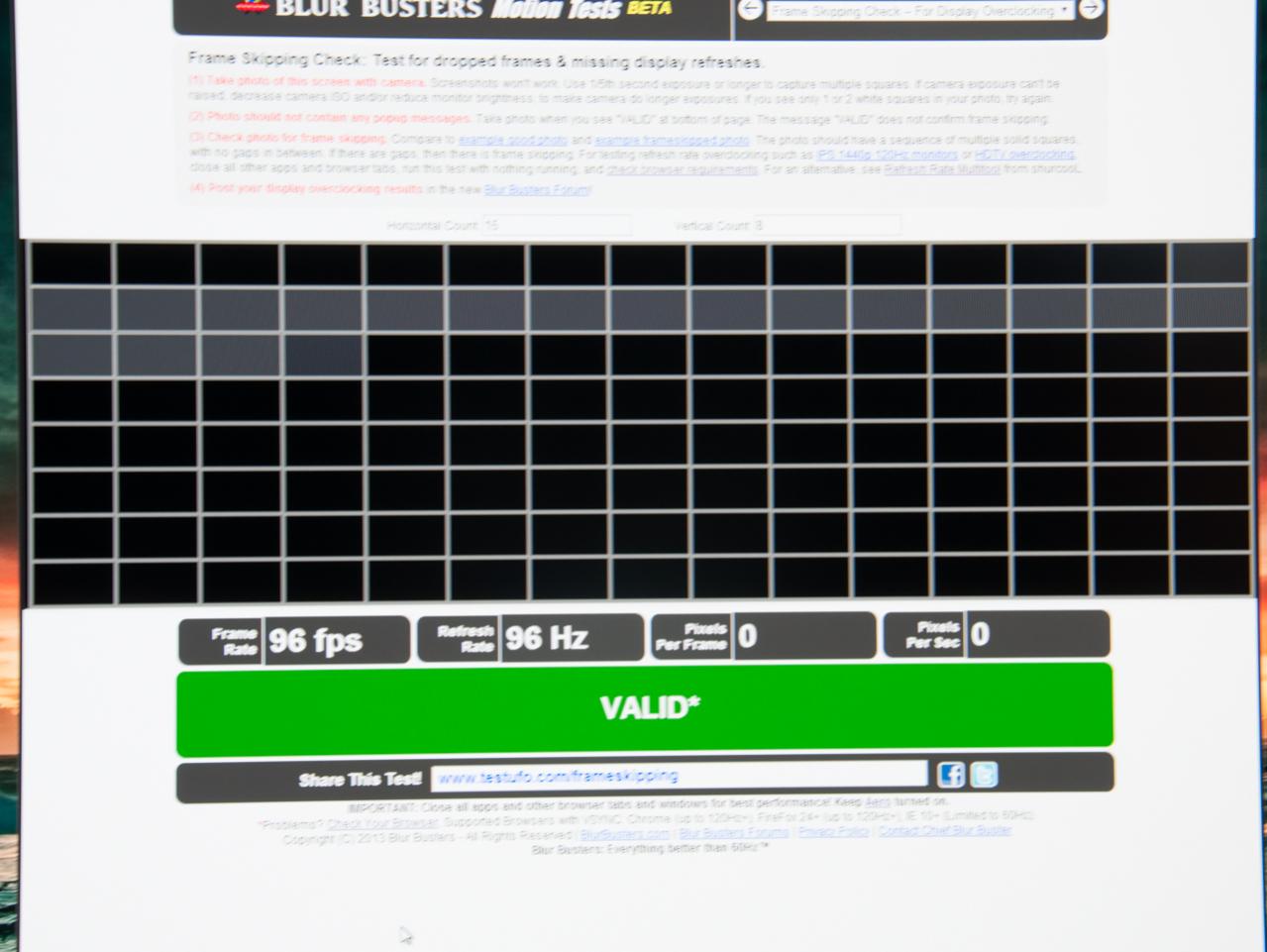

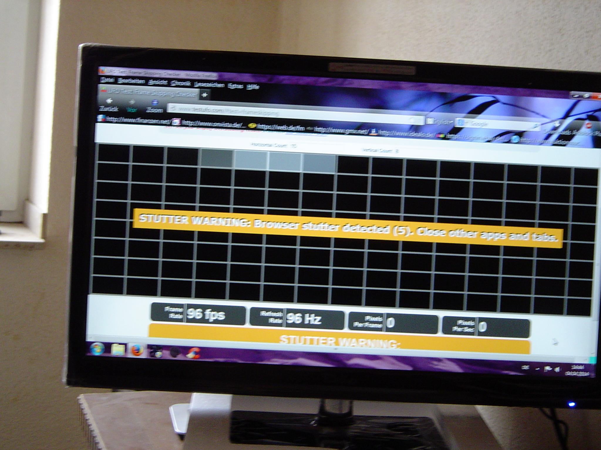

Ich habe dazu noch eine Frage.
Vorab, ich wollte Frame Skipping testen, habe aber im Moment nur eine Geforce Gtx275.
Den Test hab ich mit 96Hz gemacht.
Auf dem Bild sieht man nur 4 aneinander gereihte grau/weiße Kästchen.
Auf dem Testbild von Havoc2K sind es 19 Kästchen.
Daß es bei meinem Test nur 4 Kästchen sind liegt wohl an meiner schwachen Grafikkarte oder?
Ist mein Test deshalb nicht aussagefähig?
Besten Dank im voraus!
rudi
Nein das liegt einfach nur an deiner Belichtungszeit :) Ich habe eine DSLR genutzt, und die Belichtung einfach länger eingestellt --> mehr zeit --> mehr weisse vierecke. Wichtig ist nur, dass keine Lücken drinnen sind. Und das sind sie weder bei mir noch bei dir. Also kein frame skipping :)
