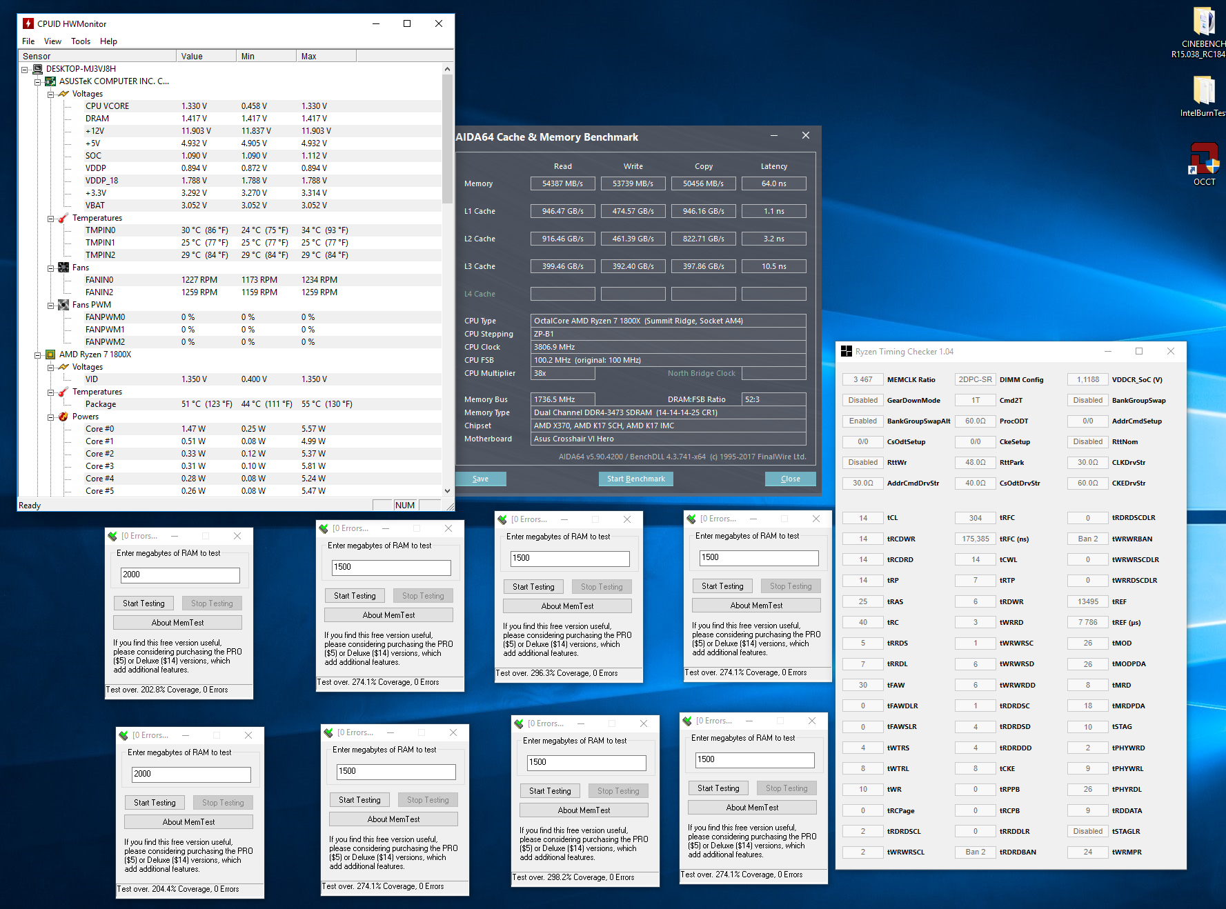

Du versuchst die Timings, die andere gefunden haben....z.B. diese:
....mit einem Ryzen 2. gen sollte die Ram Latenz deutlich besser ein und auch einfacher zu erreichen sein.
