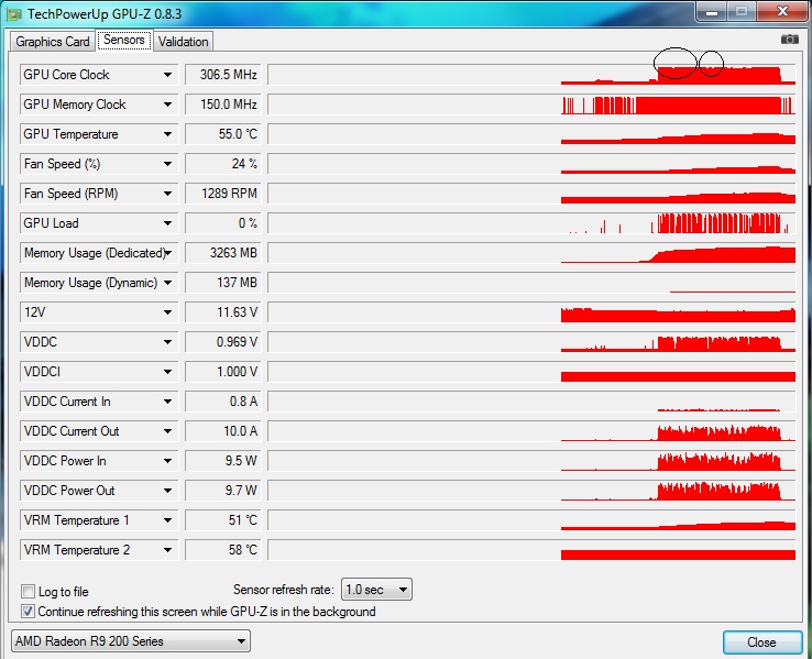

mir ist gestern aufgefallen als ich mal checken wollte was die Grafikkarte so macht das wenn GPU Z im hintergrund läuft alle 4-5 Sekunden kurz runtertaktet und dadurch kurze Framedrops/Ruckler entstehen.

Es ruckelt auch wenn ich einfach nur da stehe und in die Luft schaue ohne mich zubewegen im FPS Diagramm auf meiner G15 sieht man dann immer schön die Drops die wirklich gleichmäßig sind also regelmäßig alle 4-5 Sekunden.
Einzigste was ich mir erklären könnte das ein Windows Update daran schuld ist weil sonst kam keine neue Software dazu.
ich reiche gleich noch ein GPU Z Bild nach wo man dann auch schön die Takt drops sieht.

also man kanns glaub erkennen was ich mein hatte das gestern zwar bissel regelmäßiger aber ich glaub man siehts

wenn ic hgpu z schließe läuft das Spiel dann wieder ganz normal ohne Ruckler

Ich meine mal ein ähnliches Verhalten festgestellt zu haben. Auch meine ich mal etwas bzgl. Performanceschwankungen durch Auslesen der Sensoren (was ja in Intervallen geschieht) in der Readme von HWInfo gelesen zu haben. Würde mir jetzt also keine größeren Gedanken darüber machen. Wenn dich der Temperaturverlauf interessiert, das Gezuckel aber zu nervig ist, würde ich einfach ein spieleähnliches Benchmark wie Heaven oder Valley durchlaufen lassen. Daran solltest du dich orientieren können.
Edit: womöglich kannst du die Häufigkeit der Ruckler jedoch dezimieren wenn du einfach die "Sensor refresh rate" anhebst. Du brauchst ja nicht wirklich die Temperatur jeder Sekunde.
Hier übrigens ein Faden mit ähnlicher Problematik
http://www.hwinfo.com/forum/Thread-Solved-FPS-drops
Wäre so oder so meine Vermutung gewesen, GPU-Z einfach mal zu schließen X)
