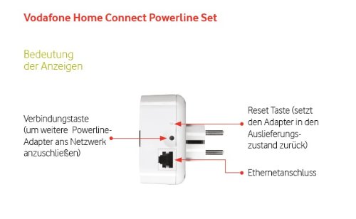

Hallo, es sind die gleichen Modelle, aber ich habe es gerade getestet, es funktioniert nicht, beim 3.Adapter kommt immer am PC
" nicht identifiziertes Netzwerk", wie kann ich dies ändern.
Die Taste habe ich schon gedrück, auch den Reset Knopf nur kommt immer noch die Meldung am PC " nicht identifiziertes Netzwerk"
Das ist jetzt nur ein Beispiel von einem Powerlineadapter (zufällig Vodafone), da sieht man die Verbindungstaste. Sowas müsste auf deinen auch sein.
EDIT: zu langsam :-D
FireBall4All schrieb:
Genau das habe ich ja gemacht, die Verbindung ist lt.Powerline auch da nur bekomme ich eben keinen Internet/Netzwerk Zugrif.
Habe die anderen zwei Adapter mal Probiert die funktionieren sofort aber nur als Paar, ich brauche aber 3
