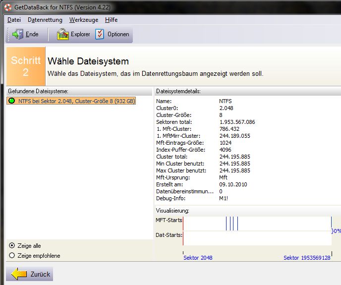

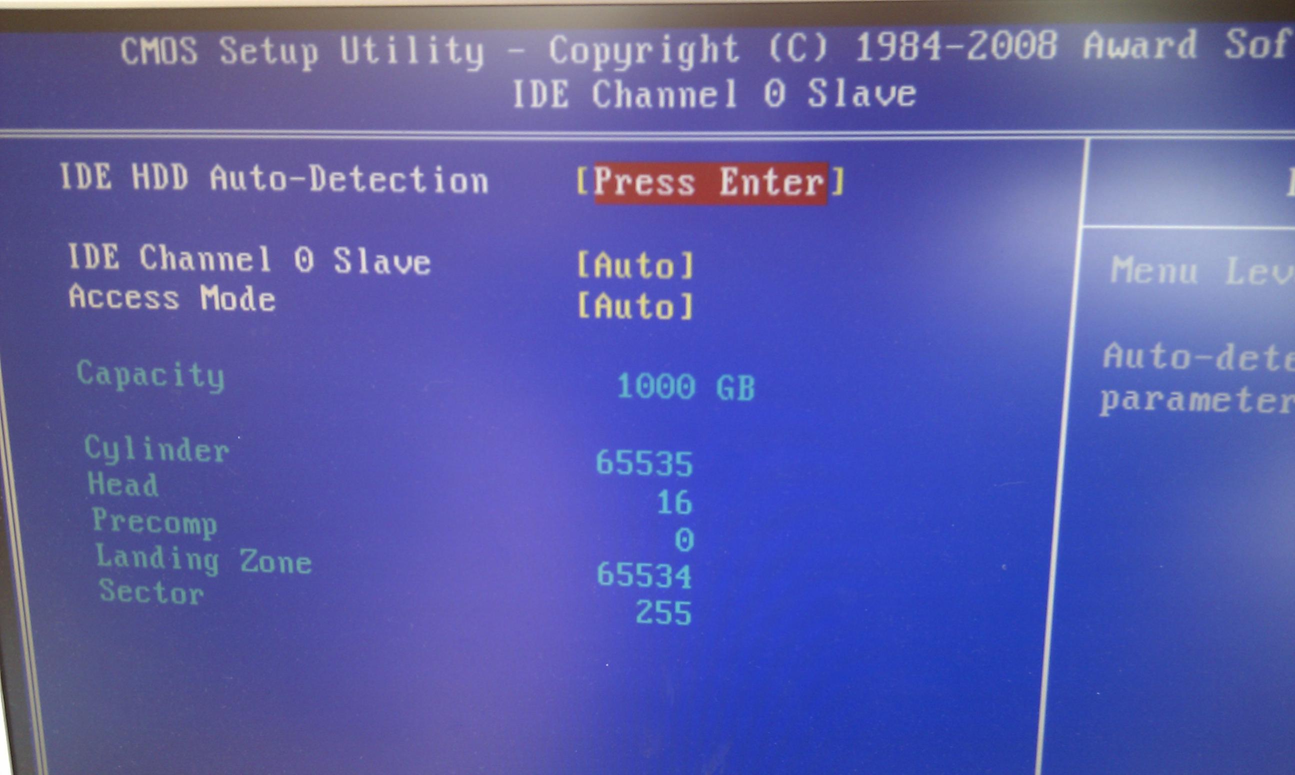

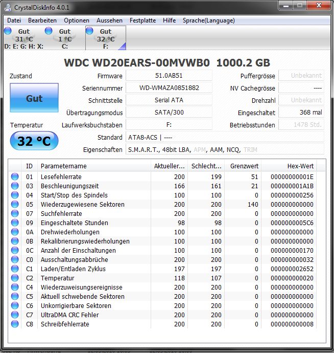

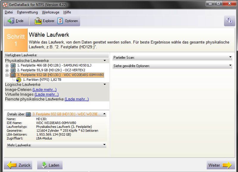

Ich kann nicht mehr auf meine 2TB WD20EARS zugreifen. Windows meldet, dass ich formatieren soll. Zuerst dachte ich sie sei defekt. Sie läuft aber munter weiter. Überall wird sie jedoch nur mit 1000GB bzw. 932GB Speicherplatz angezeigt. Auch im BIOS (siehe Bildanhang). Mit GetDataBack könnte ich meine Daten wiederherstellen und dann die Platte einschicken, da ich ja noch Garantie habe. Dort werden mit jedoch auch die 1,82TB gemeldet. Was'n da los?
Ich wollte, bevor ich die Kohle in GDB investiere, mal nachfragen, was ich sonst noch tun könnte. Jumpersettings habe ich kontrolliert und nicht geändert, da sie damit vorher auch als 2TB-Platte wunderbar funktionierte.
Ich hoffe jemand kann mir helfen. Evtl. habt ihr ja noch nen Tipp, was ich als Alternative zu GDB nutzen könnte. Verschiedene alternative Software ist dort jedoch schon gescheitert.

Wenn die Platte schon vom Bios mit nur 1GB erkannt wird, dann brauchste im Windows gar nicht prökeln, das übernimmt ja nur die Daten ausm Bios.
