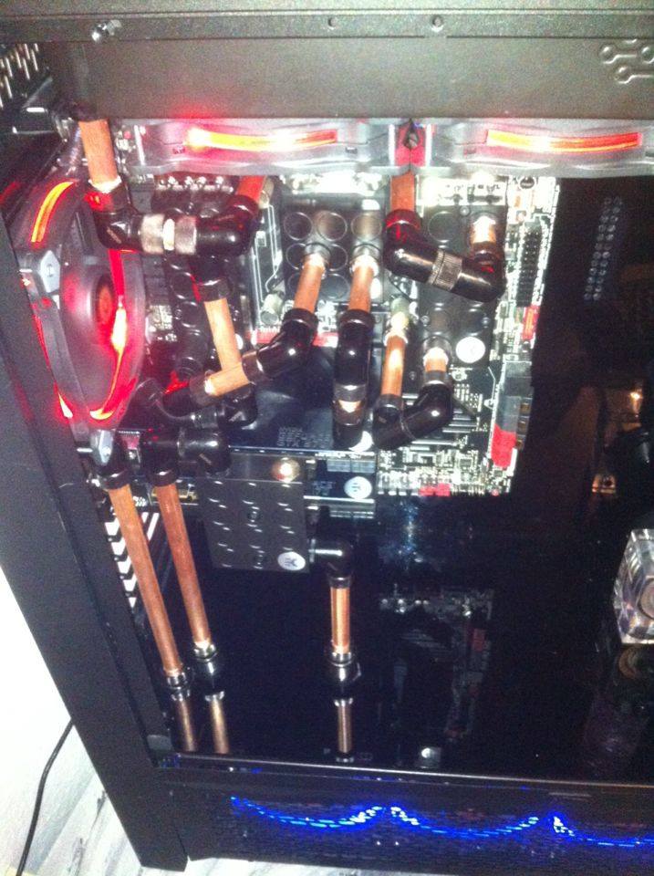

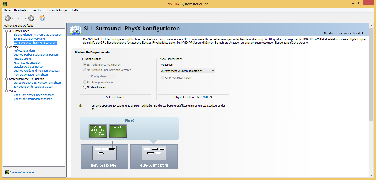

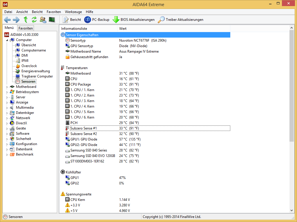

ich wollte mal wissen, ob ihr ne Ahnung habt, warum der SLI Verbinder nicht erkannt wird. Beide Karten werden vom Board, dem NVIDIA Treiber etc. erkannt und geben auch ganz nette Temperaturdaten ab. Momentan laufen sie in SLOT 1 und 2. Laut Handbuch ist das Optimate SLI Setting auf Slot 1 und 4, weil beide mit 16 Lanes abgebunden sind. Ist das der Grund, dass die Grakas in 1 und 2 gar nicht erst zusammen arbeiten können, weil sie für 1 und 4 vorgesehen sind? Ich hätte nämlich gedacht, dass es eigentlich egal sein sollte, solange die Brücke gesetzt ist und beide im PCIe 3.0 stecken. Slot 1 und 4 sieht nämlich echt schäbig aus.
Vielen Dank für eure Hilfe!
P.S.: Habe zwei Brücken probiert

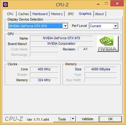

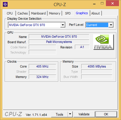

Ne, ist einmal eine Palit Jetstream und eine Inno 3D. Beide auf Wasser umgebaut. haben auch (fast) das selbe Layout.

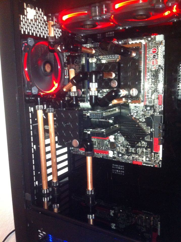

Ist halt schon alles verbaut, Kupferrohre verlegt, Sli Wakü Block für 2 Slot drin, System dicht. Super nervig einfach.

Ich werde vorher die Karten in Slot 1 und 4 probieren, auch wenn es nervt es wieder auseinander zu bauen -_-

na normal nicht 1+2 geht 100% da ich auch ein rampage 4 extreme habe und 1+2 und 1+4 schon genutzt habe.
aktuell hab ich wider 1+4.
2 verschiedene hersteller ist egal hab schon tri sli mit verschiedenen herstellern gehabt.
wichtig ist selber chip und selbe vram größe.
den takt nimt sie ja eh von der langsamsten.
evtl ist eine der 2 karten defeckt ? also nur beim sli anschluss aufm pcb.
weil sli brücken hast ja durch probiert und getauscht wirst die karten auch schon haben oder? also oben nach unten und umgekehrt.

Ne, ich habe keinen Link. Die Inno läuft aber icht mit Palit und G1 Gaming. Die Palit läuft mit G1 Gaming (getestet). Ich habe die Palit jetzt teuer verkauft und hol mir ne zweite Inno. Wenn die auch nicht läuft, dann schick ich die zurück und verkaufe die auf Wasser umgerüstete.
