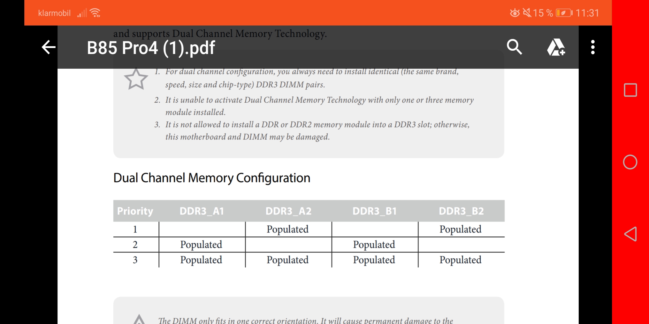

Ich habe 3 DDR3 RAM Riegel und zwar
2x 4gb
1x 8gb
Nun wollte ich in mein ASRock Motherboard diese einbauen und zwar steht in meinem Handbuch folgendes : (siehe upload)
Heißt das jetzt das A1 und A2 der erste Kanal ist ?
Weil wollte die 2x 4gb in den gleichen Kanal und den 8gb in den anderen Kanal stecken .
Gruß
Pecefrik

So wie ich das sehe kannst du sie gar nicht falsch stecken. (Also solange die beiden Kleinen nebeneinander sitzen)
Einfach einbauen und mit "CPUz" testen.
Da muss Dual stehen.
Nein, das heißt es nicht. Ist doch eindeutig. A1 und B1 ist der erste Kanal.
Zwirbelkatz schrieb:
(Also so lange die beiden Kleinen nebeneinander sitzen)
Und genau das ist falsch bei 99.99% der Mainboards. Ein Dual Channel Kanal besteht idR aus zwei Slots, die eben nicht nebeneinander liegen.
Dual-Channel = 2 Kanal, Kanal A (A1 u. A2) = ein Kanal, Kanal B (B1 u. B2) = ein Kanal. Jeder der beiden Kanäle hat wiederum 2 Slots.
2*4GB in den einen Kanal stecken, die 1*8GB in den anderen Kanal.

Nicht so ganz. A1 und B1 sind ein Kanal und A2 und B2 einer. Bei drei Modulen ist das aber im Grunde auch egal. Da gibts kein Dual Channel. Nur mit 2 oder 4 Modulen.
2. It is unable to activate Dual Channel Memory Technology with only one or three memory
module installed.
Klar gibt es dual Channel auch mit 3 Riegeln, sobald mehr als 8 GB RAM in Benutzung sind läuft der Rest im Single channel.
Die Beschreibung ist halt falsch :)
Und die Anleitung lügt dann bei dem wie man Bestücken soll, damit Dual Channel läuft?
ja, die Anleitung ist mit Sicherheit von Zeiten übernommen worden, wo die Speichercontroller noch nicht in der CPU saßen.
Bei Wikipedia findet man übrigens unter dem Dual Channel Artikel recht anschaulich valide Konfigurationen.
Heutzutage bekommt man sogar mit völlig unsinnigen Konfigurationen Dualchannel hin. Man könnte drei 8GB Module verwenden. Dann hat man nur Dualchannel bei Zugriffen auf die 16GB, die dann im Dualchannel laufen. Bei den extra 8GB dann nur langsamen Zugriff. Darauf wollte Häschen auch hinaus, nur dass es hier halt nicht zutrifft, weil 2x4GB und 8GB wunderbar im Dualchannel laufen.
Das ist doch bei jedem Board so. Die Zahlengleichheit bilden Dual Channel. Nicht die Buchstaben.

Zu alte Infos in der Anleitung? Der Speichercontroller sitzt seit zig Jahren in der CPU. Und auch wo er noch im Chipsatz war sah die Bestückung idR auch so aus.
Der Wikipedia Artikel sagt da gar nichts aus. Um ihn lesen zu können müssen man auch wissen, welche Slots zusammen gehören. Die sprechen da nur von zwei Slots. Ist klar, das stellt sich nicht die Frage, welche Slots zusammen gehören.

Es gibt einen A- und einen B-Kanal. Im Dual-Kanal-Modus läuft die Anzahl an GB, die in beiden Kanälen gleich ist (unabhängig von der Riegelanzahl!) in DualKanalMode. Ist die GB Anzal in den Kanälen ungleich, so läuft eben der gleiche Anteil in DualKanalMode und der unsymetrische Anteil in Single Kanal, was einen sehr geringfügigen Performanceverlust bedeuten würde.
Die Farbe der Slots hat nichts zu sagen. Was ist bei Boards die alle 4 Slots gleichfarbig haben?
Und bei den Farben kann jeder Mobo-Hersteller sein eigenes Süppchen kochen. Der eine nimmt z.B. 2 Farben für die beiden Kanäle, wie z.B. bei A1 u. B1, z.B. beide rot und für A2 u. B2 z.B. beide blau. Und ein anderer Hersteller nimmt für jeden Kanal eine separate Farbe, z.B. Kanal A rot, Kanal B blau. und da ist dann z.B. A2 rot u. B2 blau.
Es hilft nur ein Blick ins Handbuch vom Motherboard. Da ist i.d.R. neben der Kanalbelegung/ -bezeichnung(en) auch die Slotbelegung bzw. -paarung angegeben.

Die Buchstaben definieren die getrennten Kanäle.
Was was du meinst sind die empfohlenen Dual Channel Päärchen, die werden durch die Zahlen markiert.
Bei MSI gibts oft 1-4, da is nix mit A und B
