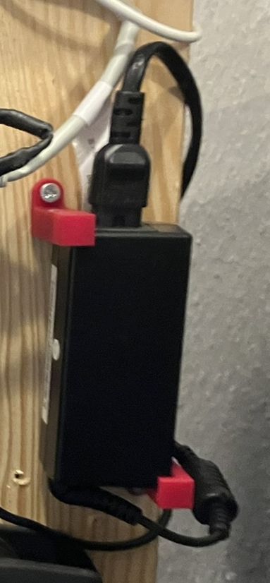

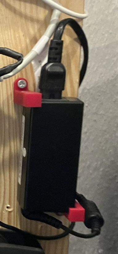

"aber ich habe keine Lust 3 verschieden Netzteile am Tisch"
Montiere sie unter dem Tisch oder an der Wand.
Mit einem Rechtsruck ist dieses NT schnell abnehmbar.
Die Kabel bündelst du schön.
Reaktionen: flashbox
